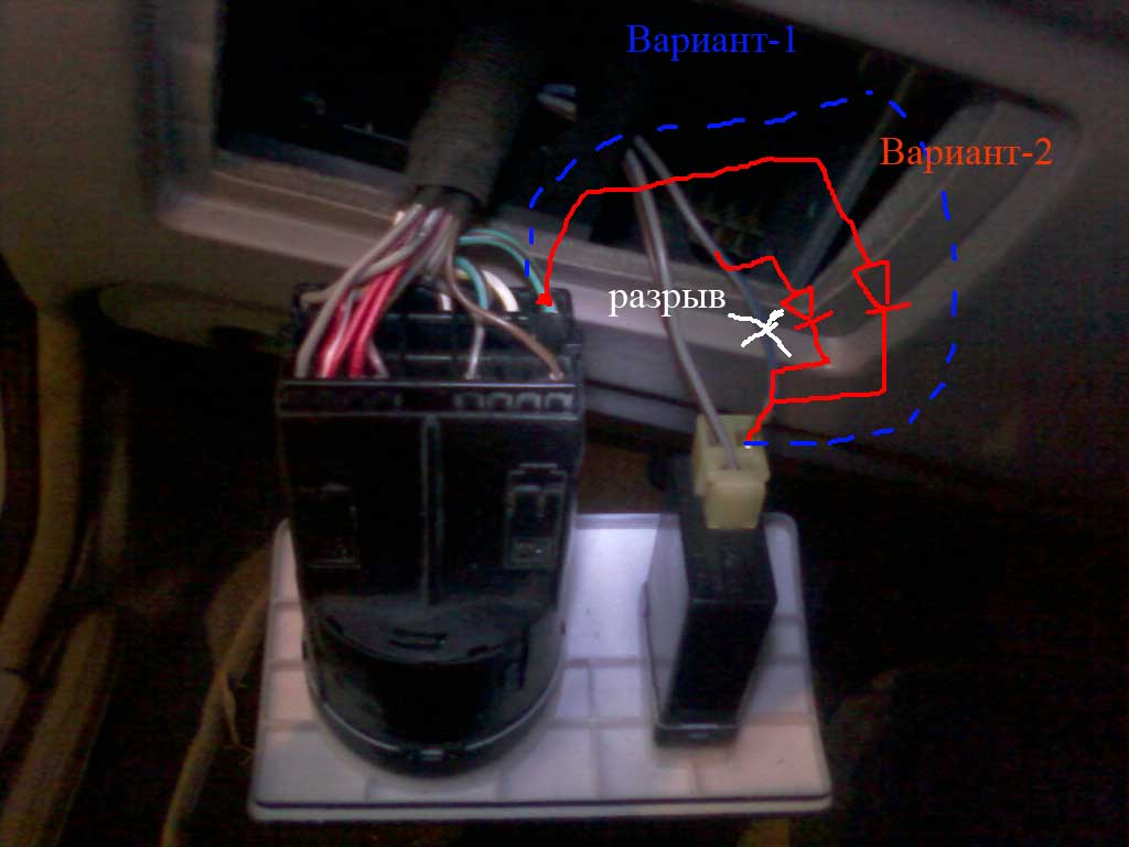

Сделал себе подсветку приборной панели сразу после включения зажигания...прикольно. Все остальное работает штатно.
Снимаем переключатель, для этого надавливаем на переключатель и немного поворачиваем его по часовой стрелке.
Как видно на фотке, белый крест показывает где надо разорвать провод.
Синий - это самый простой вариант переделки, подсветка включается только от зажигания.
Красный - это еще один вариант, устанавливаем диоды по 10А, теперь подсветка включается и от зажигания, и от включения габаритов.
Соединения я все сделал на разъемчиках, и термоусадке. По первому варианту, посмотрю как оно в эксплуатации, если не понравится переделаю по второму.

В общем нормально оно в эксплуатации, с диодами делать не буду. :) Очень удобно когда подсветка горит постоянно.

Угу..при включенных габаритах у любого светится :) Тут появилась еще одна мысля...Надо чтоб без габаритов подсветка работала ярко, типа днем. а как только включаешь габариты, то подсветка притухает уходит в ночь...

Сори... Сначала не допонял, о чем мы... При повороте ключа подсвечивается только выключатель габаритов/фар. А при включении габаритов включается и регулятор яркости подсветки панели приборов.

Вот...что есть не очень удобно, по этому я переделал так как сейчас. Панелька светится всегда...экранчик подсвечивается всегда :)
