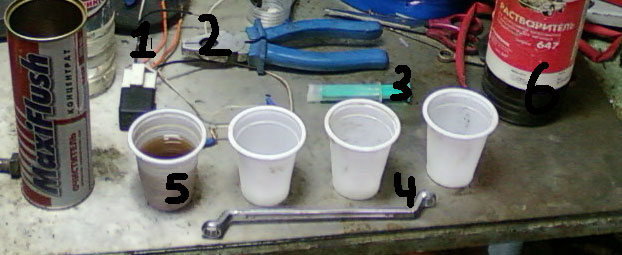

Понадобится следующие железки, описание дальше.
1. Реле автомобильное 12 вольт, с нормально-замкнутым контактом.
2.Плоскогубцы.
3.Шприц 5 кубиков.
4.Ключ именно такой конфигурации на 8.
5.Стаканчики.
6.Растворитель 647 или ацетон.
Шприц обрезаем со стороны носика и пока ложем на стол.

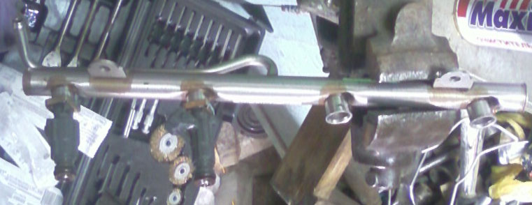

Моем топливную рампу и прилегающие детали соляркой.
Заводим двигатель, вынимаем предохранитель топливного насоса, ждем когда двигатель заглохнет. Значит давление в системе упало. Берем плоскогубцы, и снимаем с топливной рампы хомутик, отсоединяем топливопровод. Снимаем разъемы с форсунок. Берем ключ на 8, откручиваем два болта, которые крепят топливную рампу к впускному коллектору. Они немного неудобно расположены. Снимаем рампу, закрепляем.

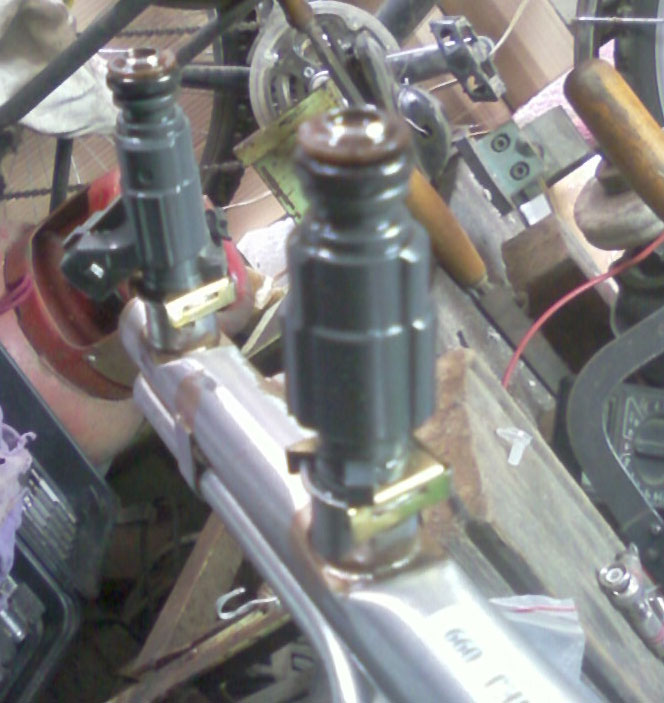

Снимаем стопорные кольца, удерживающие форсунки на рампе, и вытягиваем форсунки.
Нед квітня 25, 2010 21:48

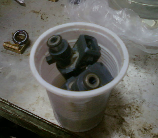

Вынимаем форсунки и кладем их в стаканчик, с растворителем, отмачиваем 10 минут. Сразу становится видно, как растворяются отложения, и на глазах темнеет растворитель.
Нед квітня 25, 2010 21:53

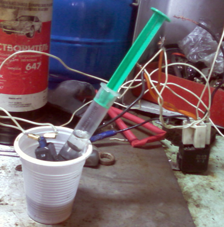

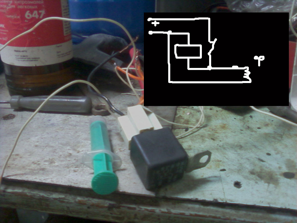

Но откисает как-то слабо. По этому надо внести встряску, в этот процесс. Берем автомобильное реле 12 вольт, и собираем схему. Чтоб получился зуммер. Принцип работы обычного дверного звонка. Подключаем форсунку параллельно обмотке реле. Теперь если подать 12 вольт, то реле будет жужать с частотой около 300 Гц. Таким образом на форсунку будут подаваться импульсы, почти как в работающем двигателе.
Нед квітня 25, 2010 21:58
Повідомлень: 2656
Повідомлення Re: Бортовой журнал Stealth (Amulet)

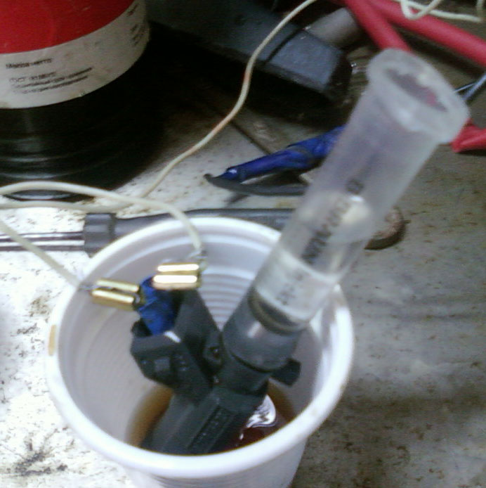

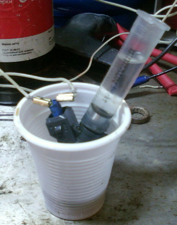

Подключаем форсунку, я использовал обычные монтажные клеммы. Опускаем форсунку в стаканчик и включаем установку. Под действием импульсов форсунка открывается закрывается, вибрирует, возникает кавитация, много мелких пузырьков. На глазах, форсунка приобретает вид как с завода, вся грязь отмывается.
Теперь нам нужно почистить форсунку внутри. Одеваем со стороны сопел форсунки шприц(специально обрезанный), заливаем в шприц растворитель, включаем установку. И раз пять прогоняем растворитель, то есть выгоняем мусор в противоположную сторону.
Нед квітня 25, 2010 22:03
Повідомлень: 2656
Потом переворачиваем форсунку, одеваем шприц на сторону куда обычно подается бензин и также делаем 5-10 прогонов растворителя.
