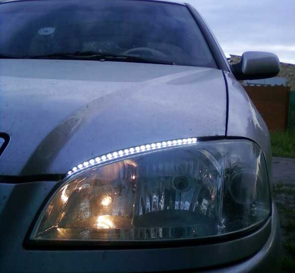

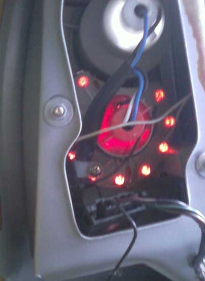

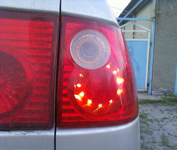

Заменил все лампочки, которые горят при включенных габаритах на светодиоды...теперь общее потребление габаритов порядка 0.2-0.3А
Задние фонари, в отражателе насверлил по кругу 10 отверстий, и вклеил светодиоды. Так габариты горят светодиодные, а стопы все та же лампа. Лампу все же лучше видно днем, по этому решил стоп сигнал не трогать. При желании мгновенно возвращаюсь к старой схеме габаритов, перекинув разъем с светодиодов на лампу.
Передние габариты заменил на самодельные светодиодные лампочки состоящие из 3х диодов, два подсвечивают отражатель, один светит строго вперед. Видно хорошо днем.
Подсветка номера, купил самые дешевые готовые светодиодные лампы, по 9 гривен. Светят хреново, но мне номер лучше подсвечивать и не надо, ночью читается да и ладно :) Как народ такие лампочки в габариты ставит....
Знакомый на авео просит сделать, подобное с его габаритами, так что скоро буду сверлить отверстия в стопах авео. Можно уже бизнес открывать.

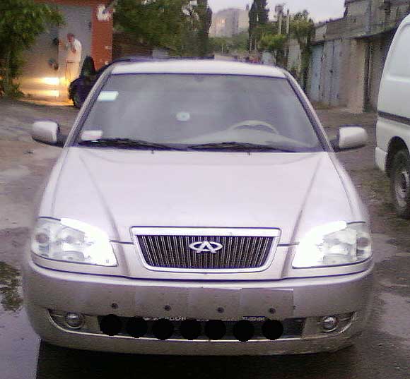

Фоткал телефоном, как-то не очень видно...

Повідомлення Re: Бортовой журнал Stealth (Amulet)
Диоды какой толщины в задние габариты? Как днем, видно? На 12вольт или обычные + сопротивление? Поделись. Я хочу ленту светодиодную по кругу пустить с задних габаритах. Саму ленту подобрал, только дорогая очень и в Херсоне ее нет - DWF2-W. Вот думал методом сверления, только какого диаметра диоды? Чтоб светили хорошо и днем... В передние габариты 10мм ледяного цвета и светит нормально :-P . Главное брать с коротким цоколем. Такие же и в подсветку номерного знака воткнул, нормально светит. 10мм с длиным цоколем в подсветку номерного знака не стают - длиные, а вот с коротким цоколем стали нормально.
Диоды обычные, 5 мм белые, с сопротивлениями. С лентой дороговато действительно выходит, поэтому сделал себе такой вариант. Днем светит хорошо, всем нравится. Как нибудь пересечемся, посмотришь. Плюс такого метода не надо расклеивать фару.
Вот так вот получилось...правда общий вид хромает, телефон. :(

Повідомлень: 2656
Фотик есть, но его же надо не забыть :)
А бампер после копи-паста :)
