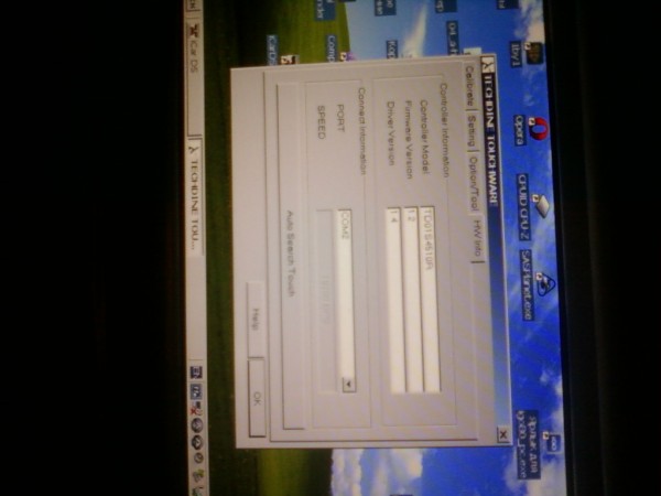

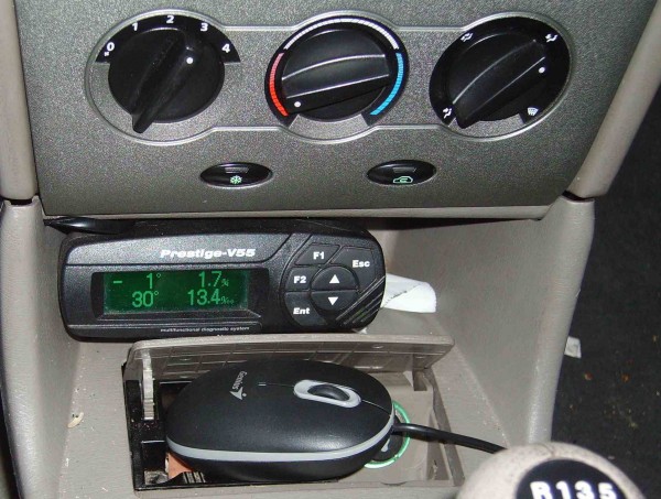

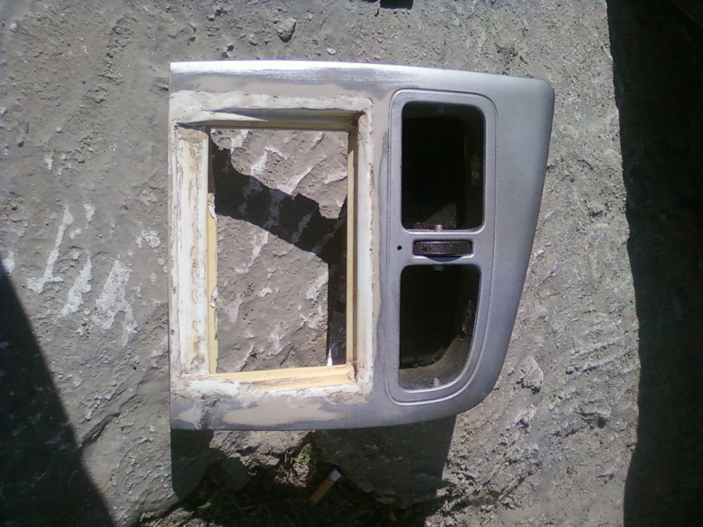

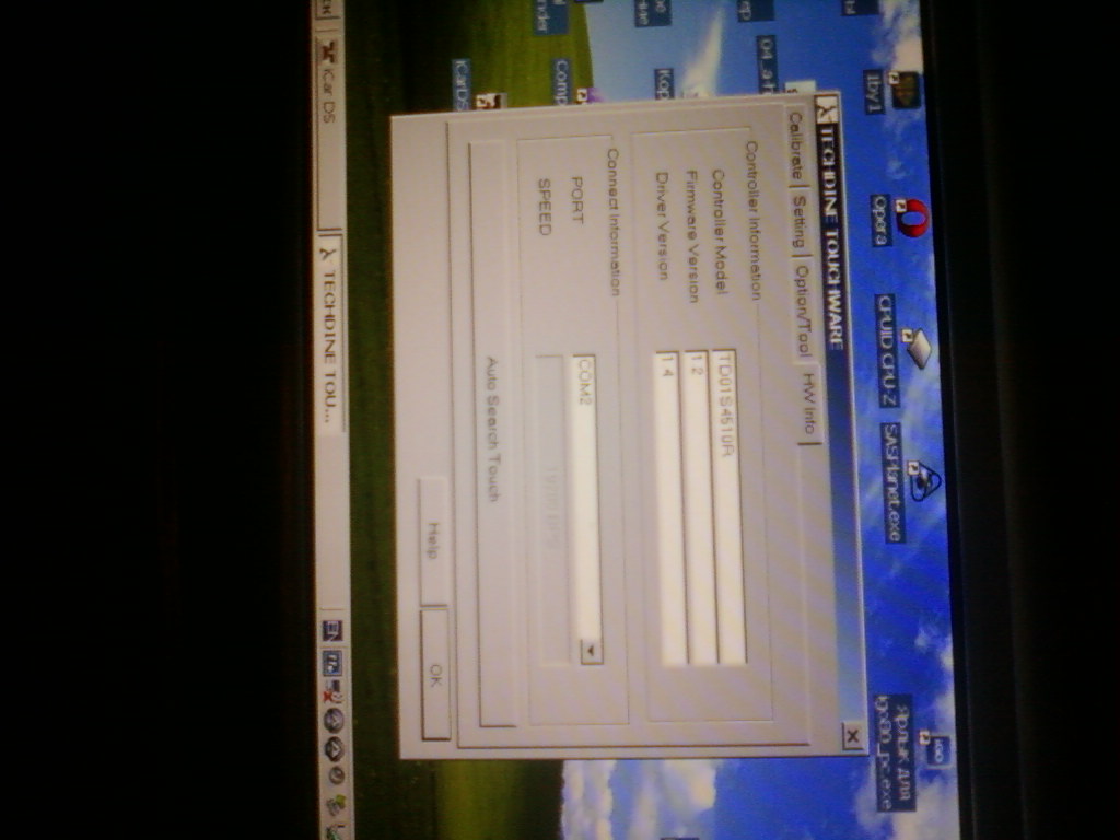

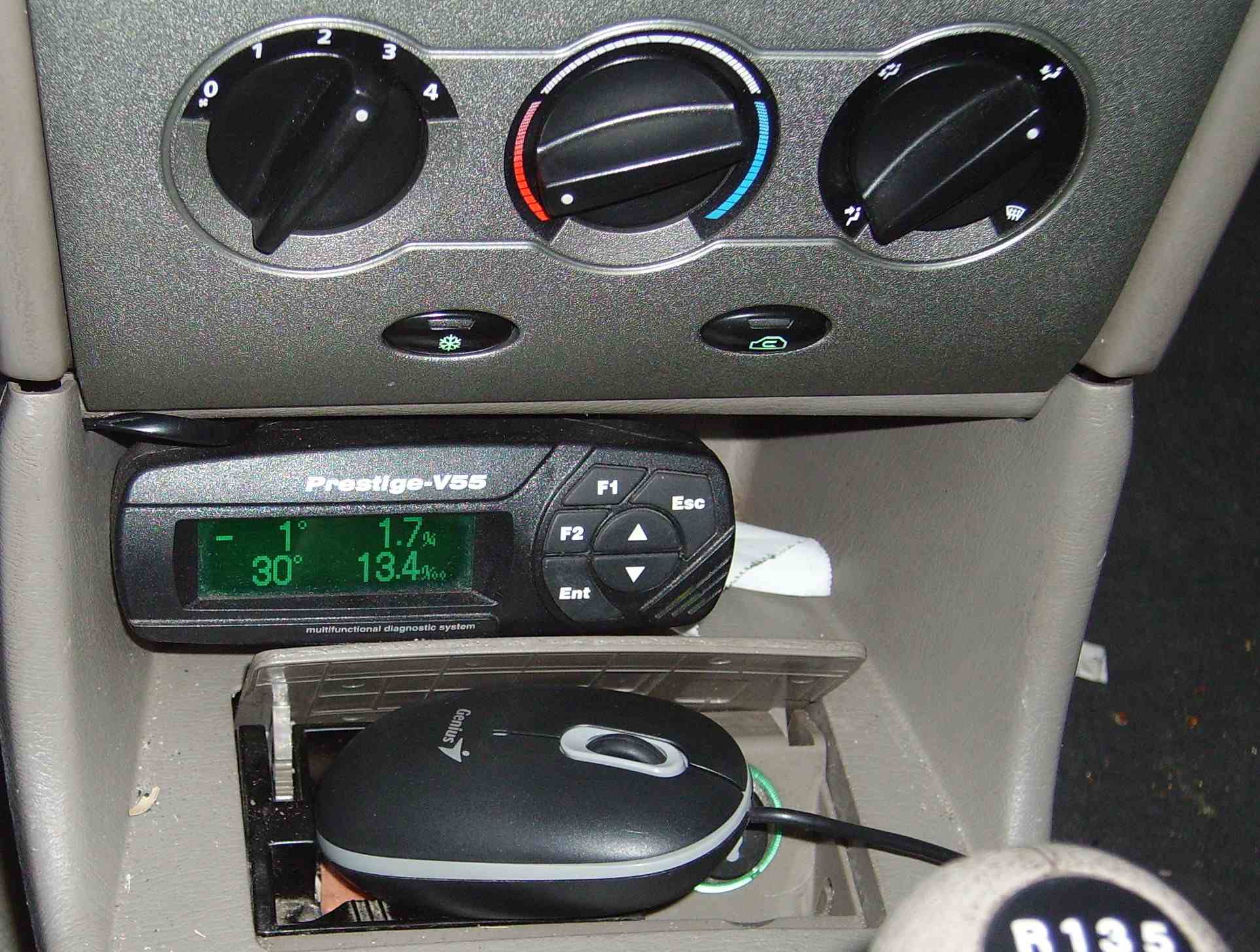

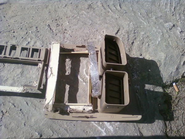

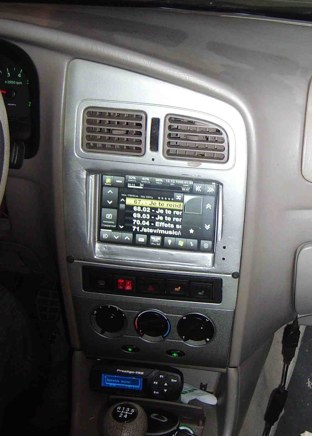

Установил pccar в машину.
Селерон 1 ГГЦ, 32гига винт, тач, wi-fi, BT,gps.... и прочее :) Все это нагружено на самодельный усилитель на TDA 1550Q

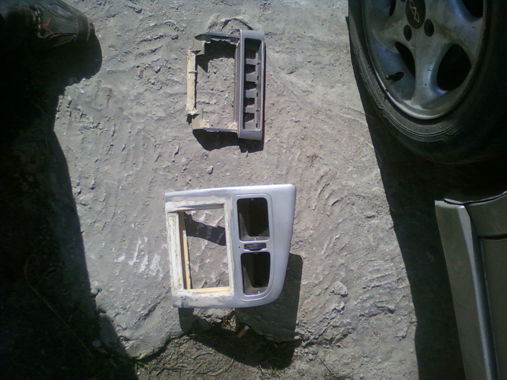

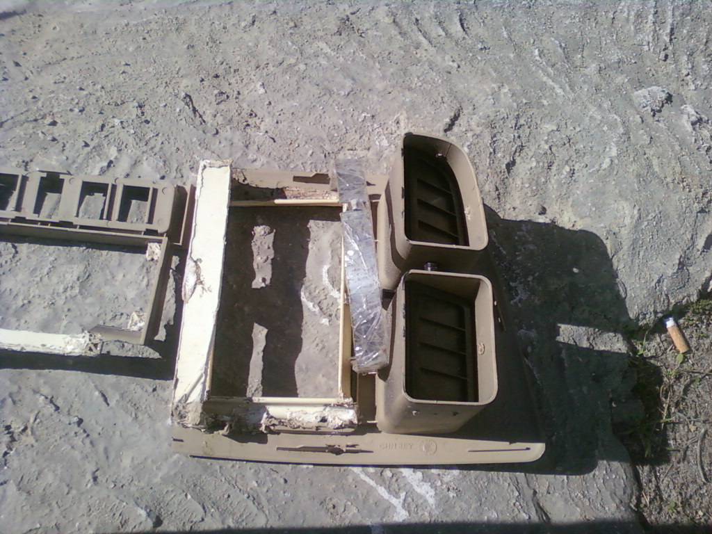

Огрехи рамочки вылезли быстро, на лето буду полностью переделывать...и более серьезно подходить к шпаклевке и покраске.
