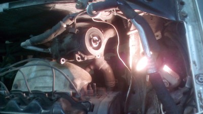

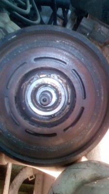

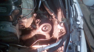

Замена подшипника муфты компрессора кондиционера не сливая хладагент (Подшипник Snr ACB 35X55X20).
порядок разборки:
1. снять корпус воздушного фильтра
2. снять генератор
3. снять ролики генератора и кондея
4. снять вентиляторы радиатора (мешают потом крутить компрессор в руках)
5. верхний болт крепления компрессора при выворачивании упирается в корпус авто. так и должно быть, там есть паз для вывода болта. нижний болт выворачивается легко.
6. отпустить (вывернуть болты крепления) компрессор ГУР (тоже мешает, шланги не отключал, ГУР висел на них).
Все. Далее можем перемещать компрессор кондея вместе с трубками в подкапотном пространстве за счет гибких частей магистрали кондея. В частности вытягиваю его вверх (трубки выдержат)
7. окручиваем гайку (головкой на 14) прижимного диска (он на шлицах выходит легко, при установке смотри на зубцы шлица- один шлиц отличается шириной)
8. снимаем стопорное кольцо.
9. съемником стягиваем шкив.
10. кувалдой выбиваем завальцованный подшипник.
Балку не снимал!!! двигатель не опускал и не поднимал!!! (как пишут на форумах).
нужна только яма в гараже, ключи, шестигранники, тиски, кувалда, ну и помощь друзей :drag: :eek: :justcuz_drink.:.
собираем в обратном порядке)))
Экономия : 450 грн - снятие компрессора
200 грн - выпресовка подшипника
500 грн - заправка кондея
затраты: пиво и дальше)))
