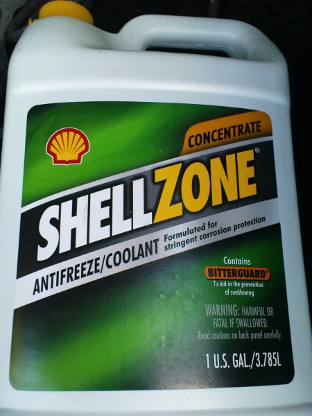

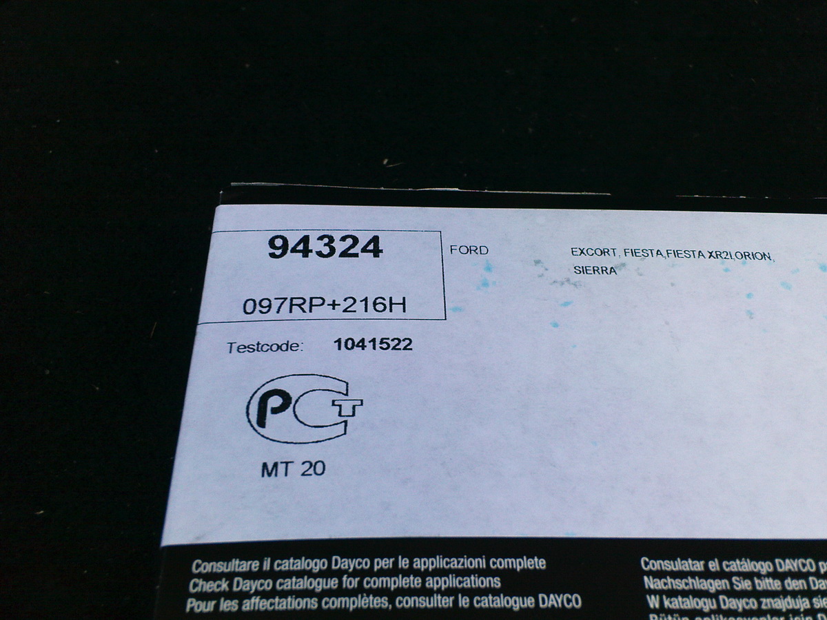

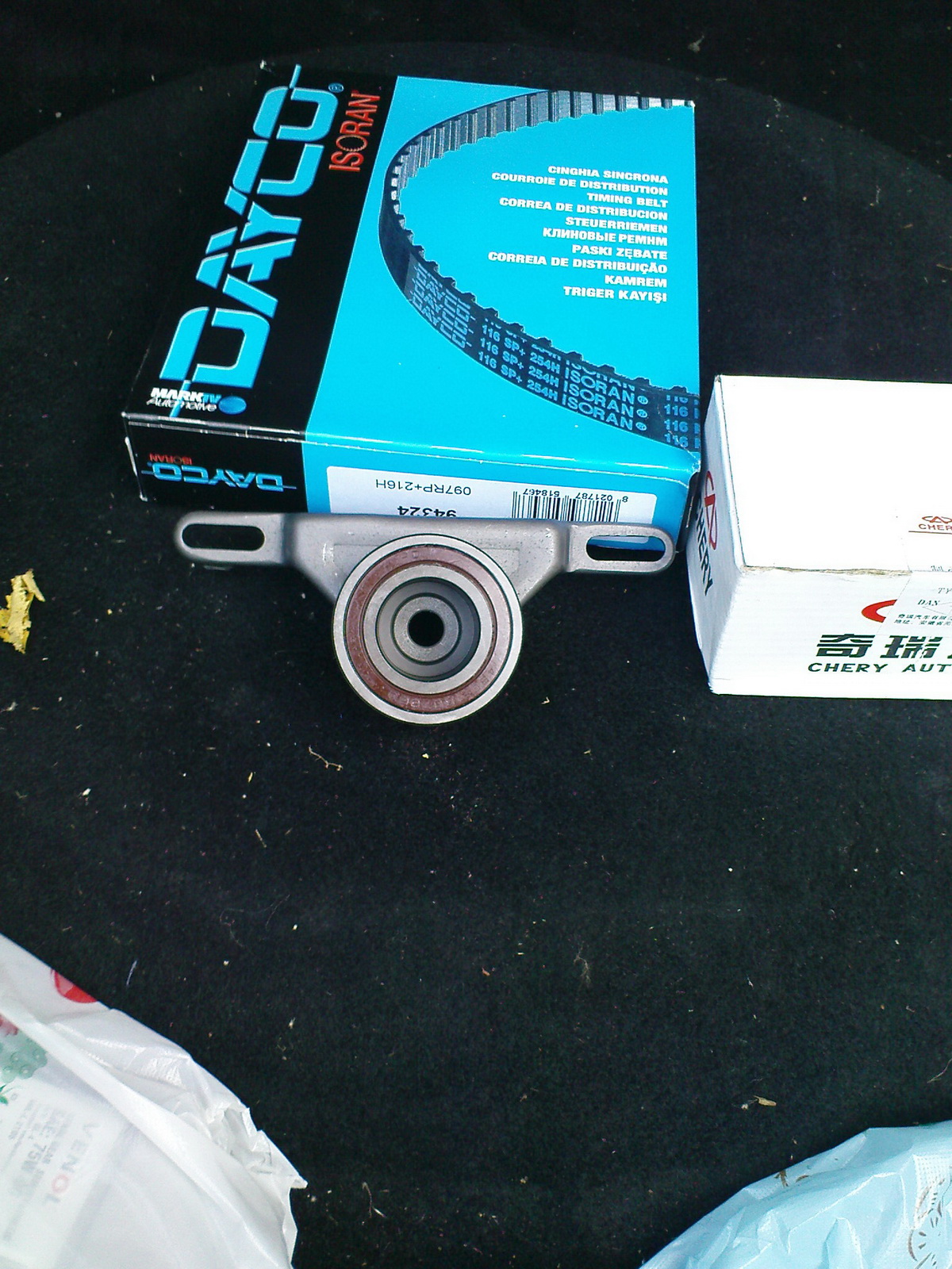

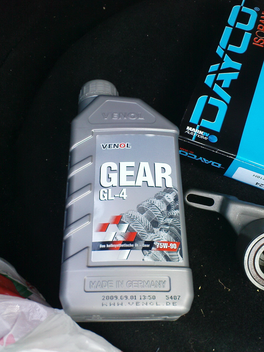

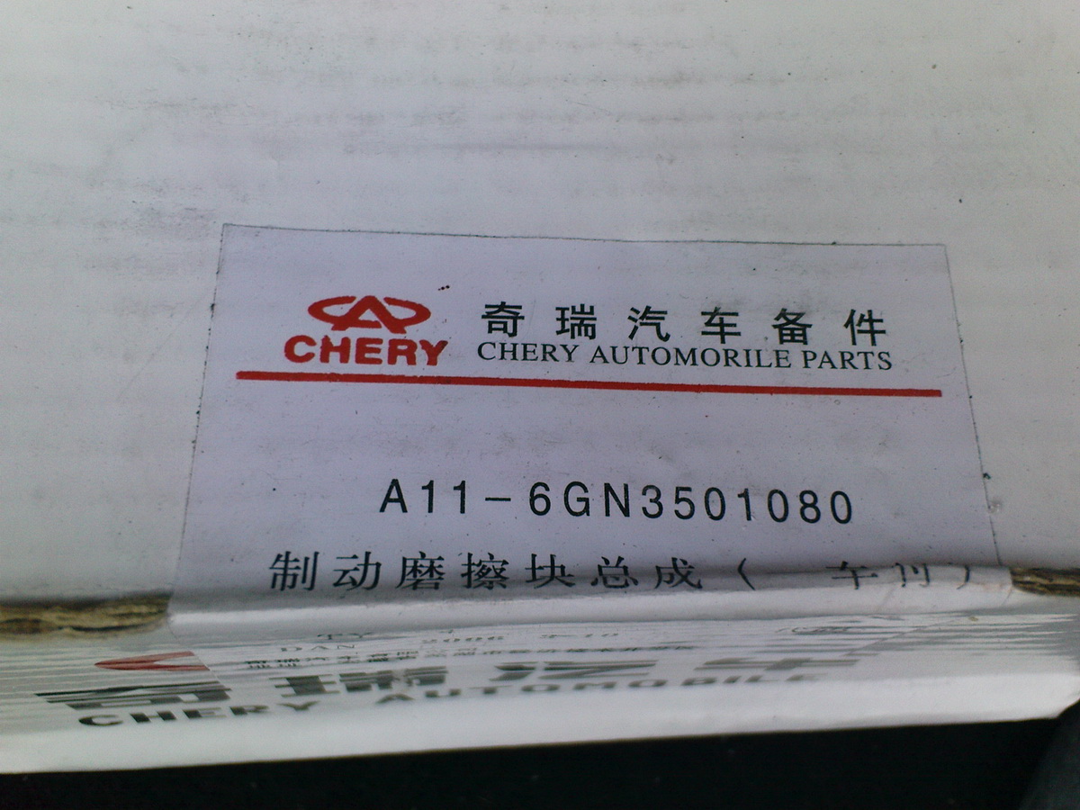

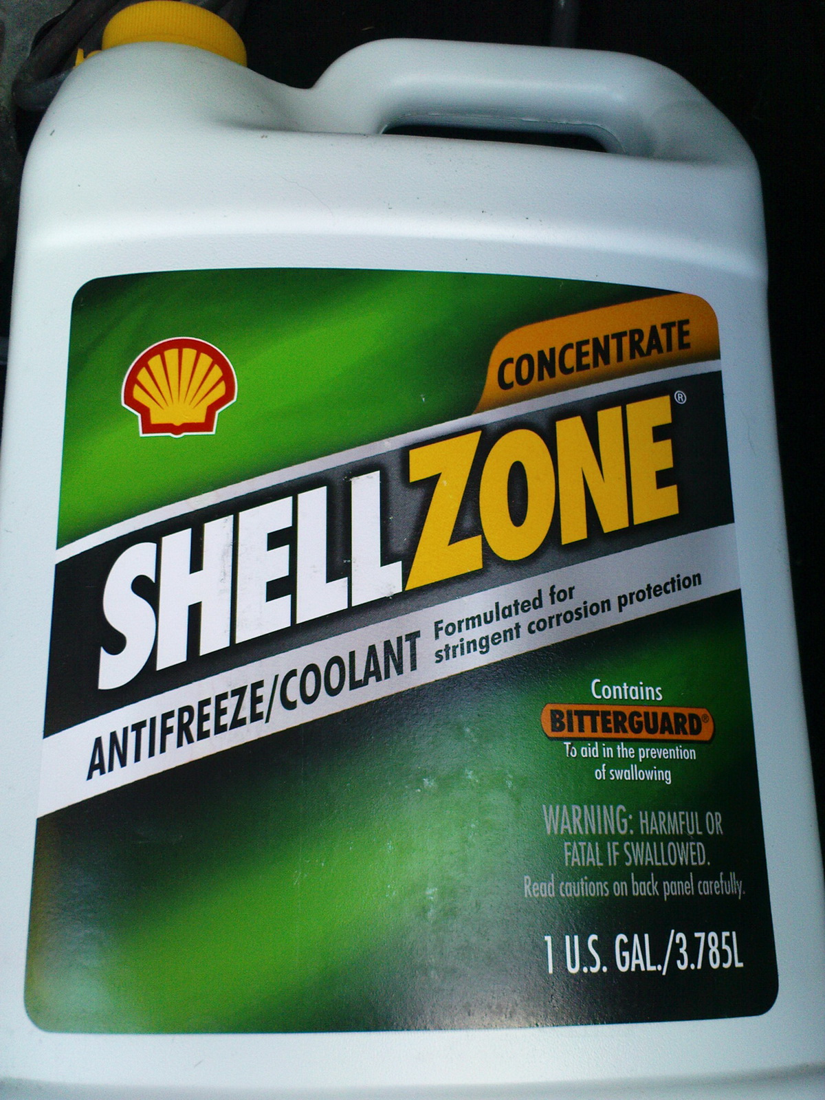

настало 40 тык. Заменил передние колодки. Охлаждающую жидкость, ремни генератора и грм+ролик. вклеил заднее стекло, датчик АБС, масло в коробке. и поставил решетку в мелкую сетку.
Колодки 140грн (оригинал)
Ремень грм и генератора по 130грн
Ролик 125грн
Концентрат 125грн

Масло полусинтетика 100грн 2литра.
