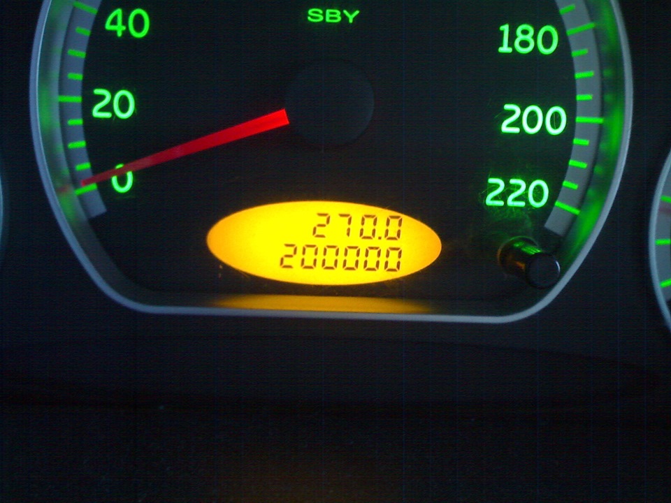

Перевалили мы за 200 000км )
В связи с чем было сделано ТО.

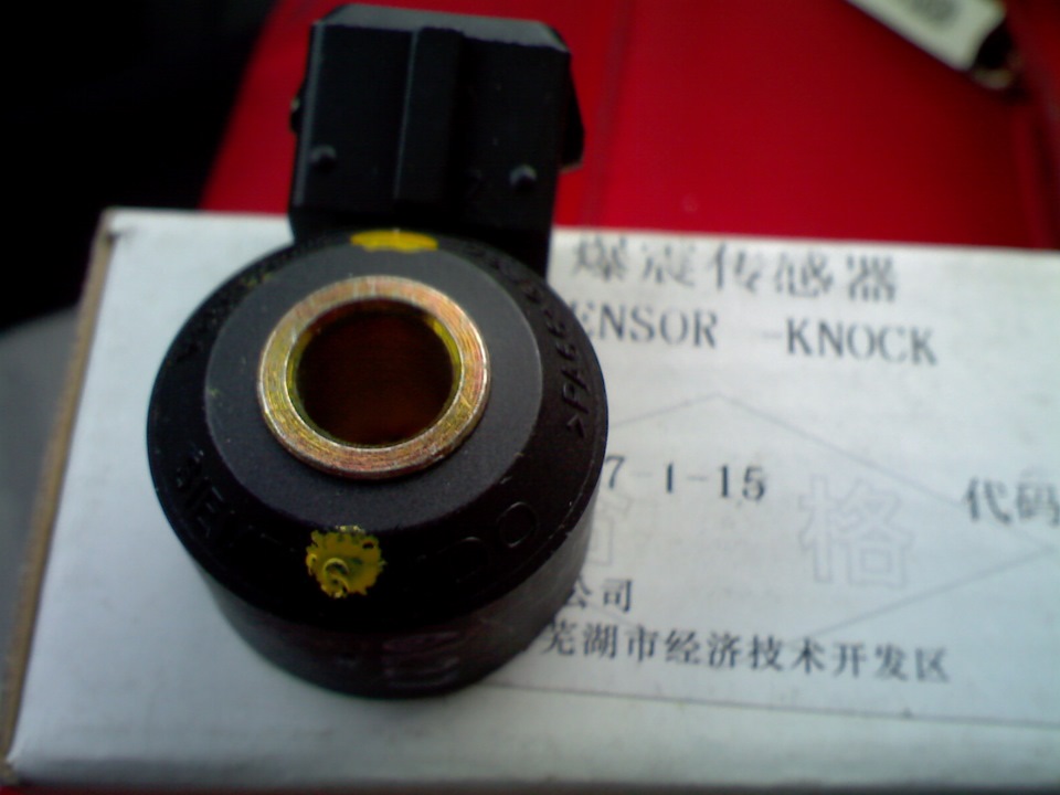

1. Приобрёл новый оригинальный датчик детонации.

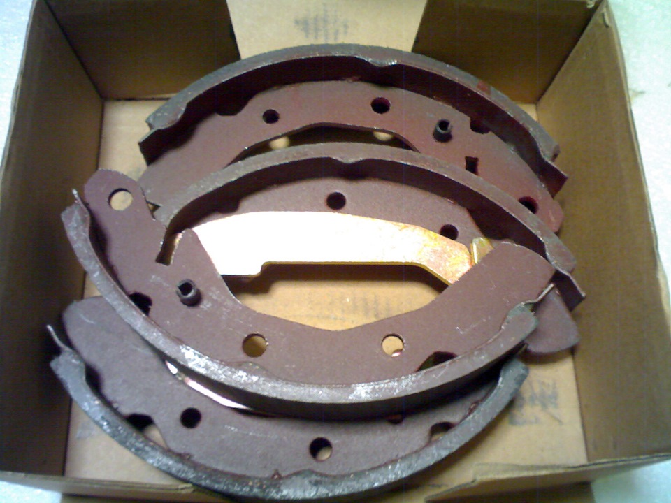

3. Куплен комплект задних колодок

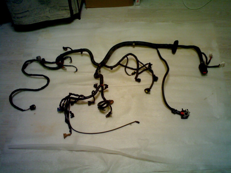

4. Ещё прикупил подкапотную проводку от двигателя 1.1. Буду вычленять из неё интересующие меня куски и менять свои проблемные.
А через несколько дней была произведена замена масла в двигателе и его фильтра. Конечно же в масло была добавлена вторая порция Нанопротек. Следом под замену пошел и воздушный фильтр. А после под горячий ключ попали задние колодки и очень не зря — в заднем правом барабане одна колодка рассыпалась и болталась там как ей хотелось всей своей требухой. Теперь у меня снова есть ручник и нормальные тормоза =)
А вот с датчиком детонации не свезло пока. Внимательный осмотр из-под днища автомобиля показал его полное отсутствие на своем месте. А вместо него прикручен болтом какой-то один проводок и нету фишки для подключения ДД. В связи с этим буду сегодня-завтра "курить" проводку от 472го двигателя в поисках нужного разъема.

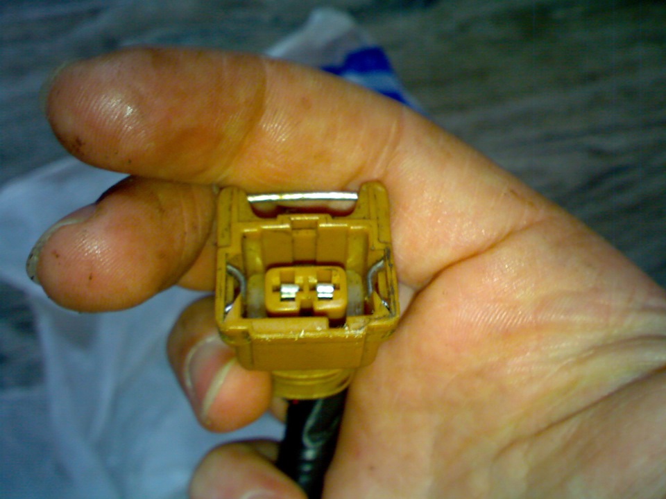

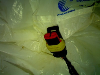

После ТО ищу разьем и проводку для подключения датчика детонации. Покопавшись в донорской проводке нашёл пару разьемов, которые могут быть теми самыми.
В жгуте было обнаружено два подходящих разъема:
один коричневый, который выходит из жгута проводки вместе с коннекторами форсунок 1го и 2го цилиндров, а так же проводом датчика давления масла.
Но есть ещё один такой же коннектор, только голубого цвета.
Так же обнаружен один неизвестный незадействованный коннектор в районе впускного коллектора
Други! Посмотрите пожалуйста у себя на эти разьемы и что в них подключено. Я вам буду очень признателен :-)

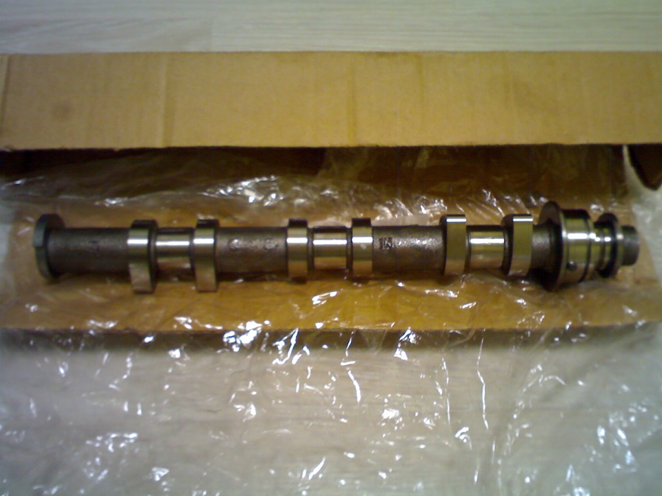

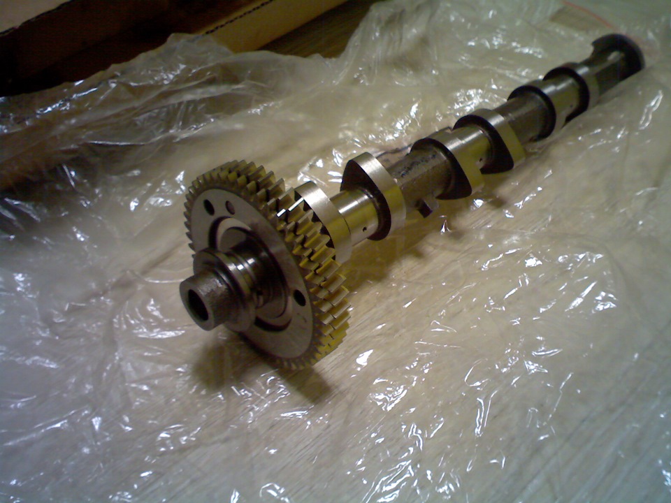

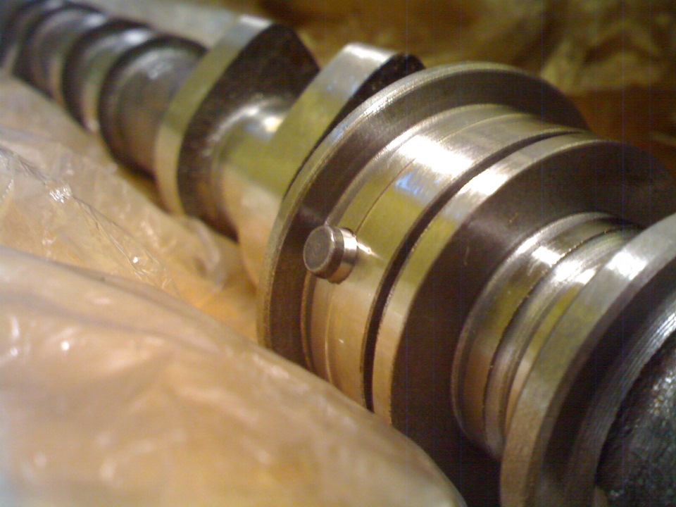

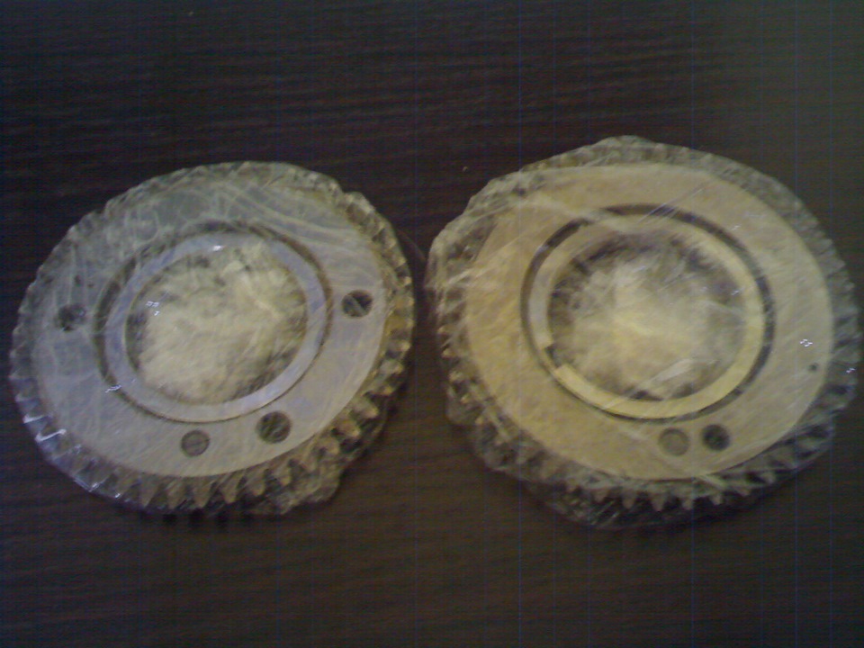

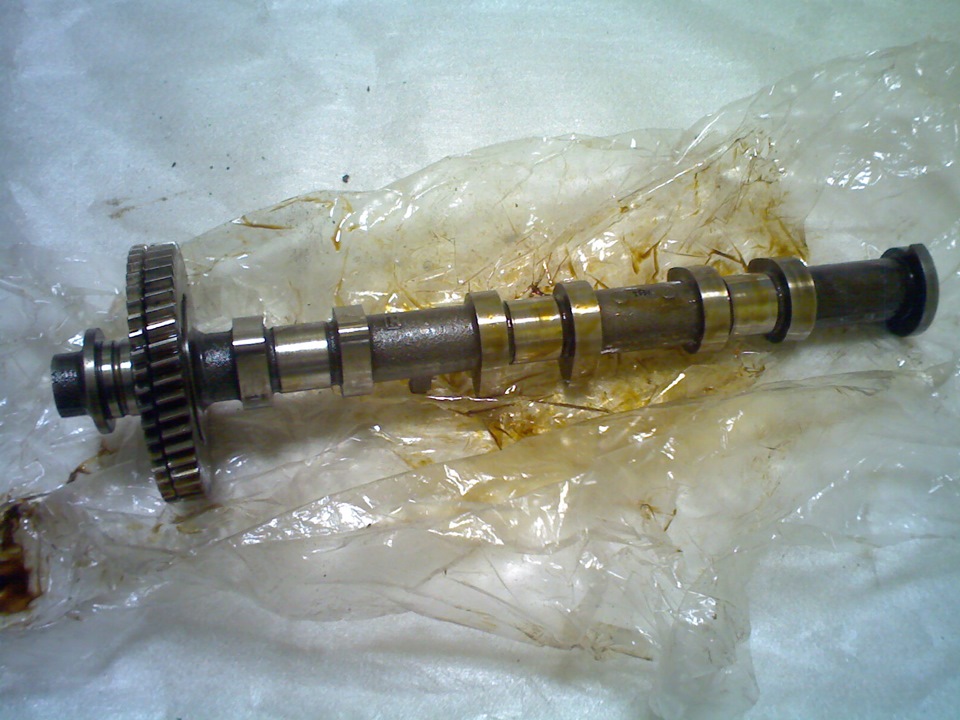

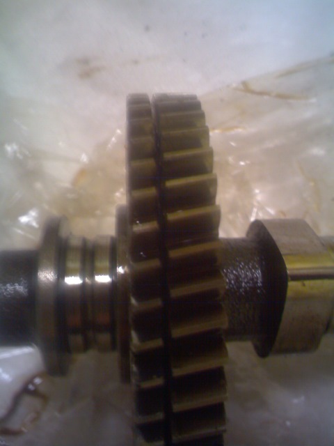

Купил две шестерни впускного распредвала
Так же раздобыл новехонький впускной распредвал прямиком из Поднебесной )
Ну и как тут не накинуть новые шестерни на новый распредвал? )))

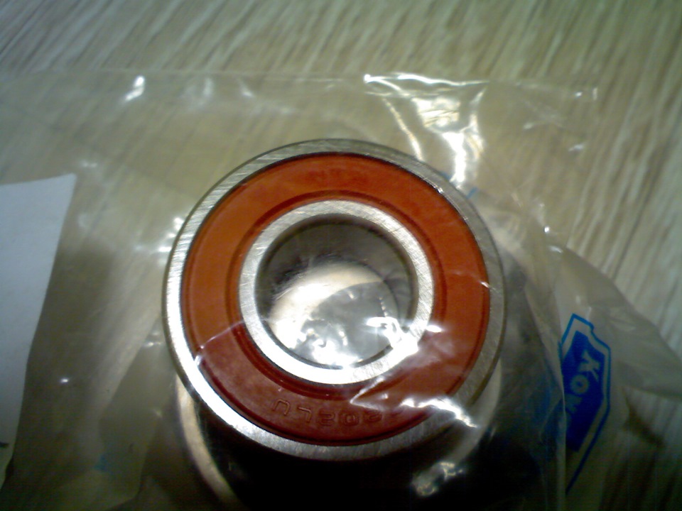

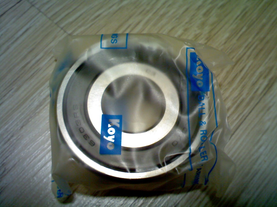

Так же прикупил подшипники генератора
Сегодня постараюсь купить щетки и завтра на переборку. Устал слушать отчаянный вой генератора ))))

Наконец-то добрался до того, чего так долго ждал — легкая профилактика ГБЦ.
Сделали все, что планировал:

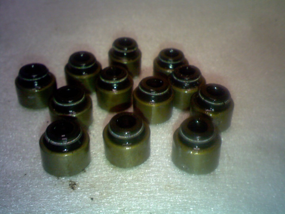

* Замена сальников клапанов
* Замена впускного распредвала с шестернями
* Проверка зазоров клапанов
* Замена прокладки клапанной крышки.

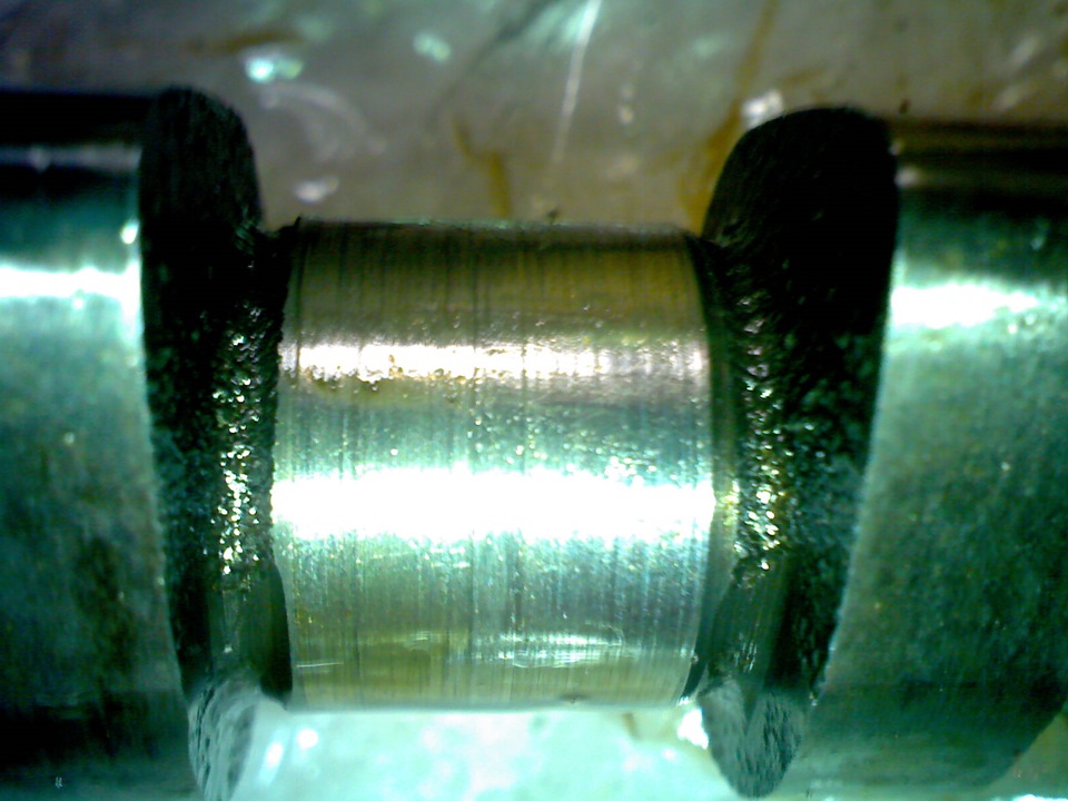

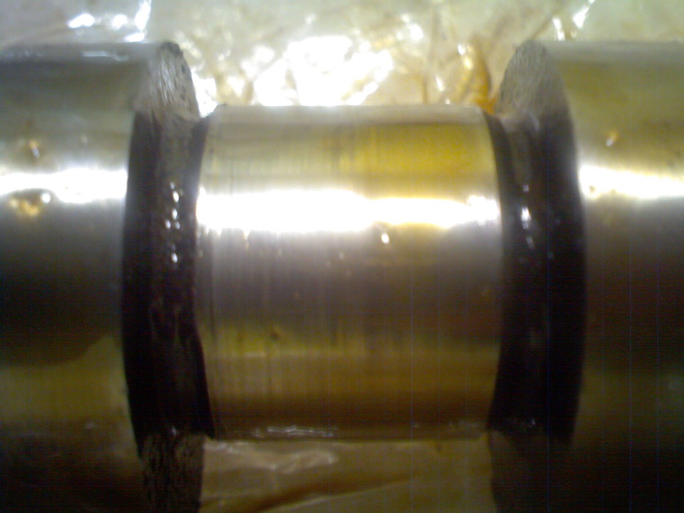

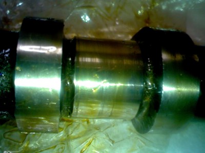

Но без сюрпризов как всегда не обошлось. Старый вал был настолько изношен в коренных шейках, что для компенсации получившегося зазора верхние крышки постелей кем-то были подточены дабы вал не болтался.
Конечно же это привело к тому, что новый вал просто клинило в постелях. Выход был найден в виде изготовления прокладок из фольги между крышкой постели и ее ответной частью в головке.
Но справились и все было собрано в кучу :-)

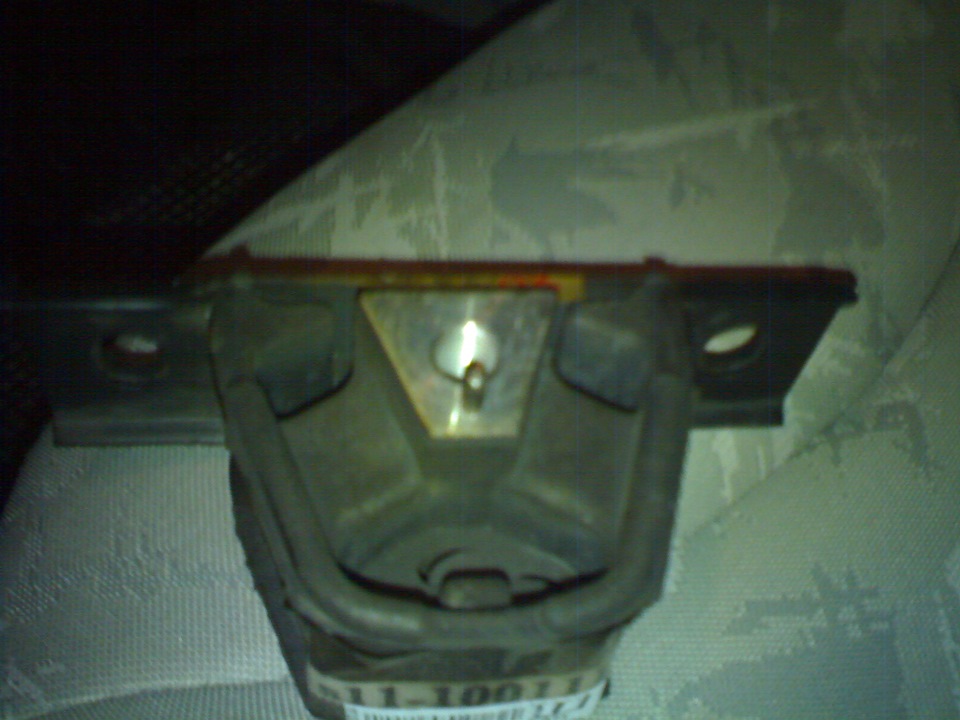

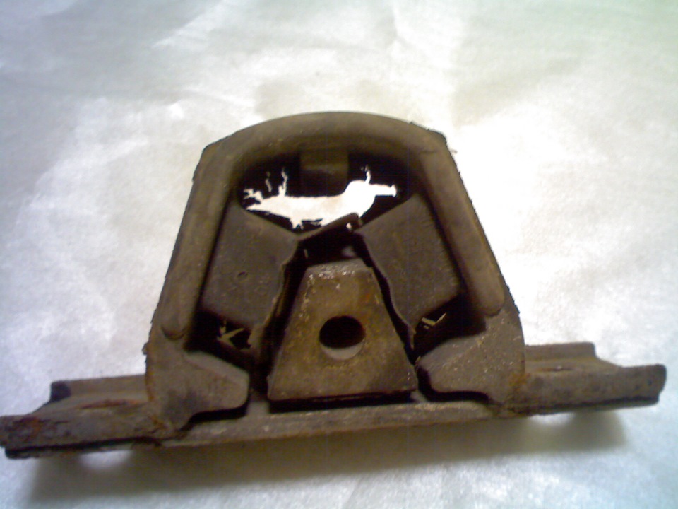

Еще, не так давно, я обнаружил не самое хорошее состояние левой подушки двигателя. Конечно же решено было ее менять на новую.
По итогу двигатель стал работать тише, исчезло "дизеление", уменьшились вибрации и, главное, — улучшился момент на низких оборотах, от 1000 до 2000об.мин.
