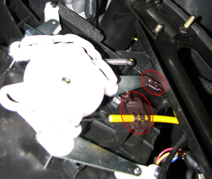

2. Переключатель направлений вентиляции не включается в крайнее левое положение (передние решетки). Как буд-то там что-то мешает. В то же время если включать любые другие положения, например, все на стекла или все вниз, то из передних решеток все равно прилично дует. Поломка принципиальная т.к. ездили во влажную погоду и при запотевших окнах при включенном на максимальную мощность вентиляторе окна все равно полностью не просыхают. А на ощупь спереди дует намного больше чем на ветровое стекло.
Не знаю как с сервисом у вас - у меня такая проблема тоже была - на сервисе посмотрели, сказали что все в порядке и заслонки работают правильно, а почему не фиксируются в крайнем левом положении - хз.... :( неприятно, но! меня умные люди научили пользоваться кондеем - када запотевают стекла, а с такой погодой - єто практически постоянно, и простой обдув не сильно помогает - включаем кондей, (если холодно, добавляем на переключателе немного теплого воздуха), переключаем подачу воздуха, не с наружы, а по кругу по салону, на максимум вентилятор - и обдув на стекло - проверьте, меньше минуты - и все стекла чистые...... :) пользуюсь постоянно!

На рахунок вентиляції: Була така ж проблема. На СТО вирішили хвилин за 20. Там якийсь тросик злітає і його треба поставити на місце. Навіть не довелось знімати панель. майстер заліз під руль і там щось робив
А поки що дійсно молжна їздити з кондиціонером якщо запотівають вікна.

Про переключение потоков воздуха: Душить гарантийщика однозначно. Проблема довольно распространенная, и проблема не в том, что не работает крайнее левое положение, а в том, что не работают вообще никакие положения. При любом положении переключателя поток неизменный. Проблема решаемая, пусть не врут. И решаемая, однозначно, по гарантии!!! Будте настойчивей. Переключатель не просто плохо работает, он НЕ РАБОТАЕТ!!!

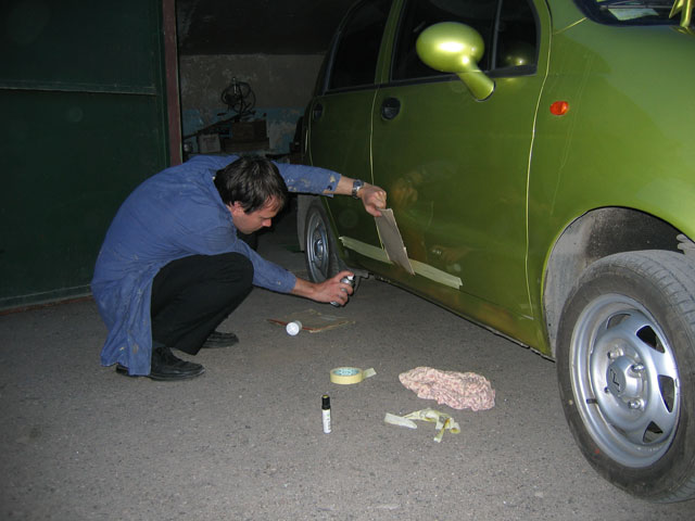

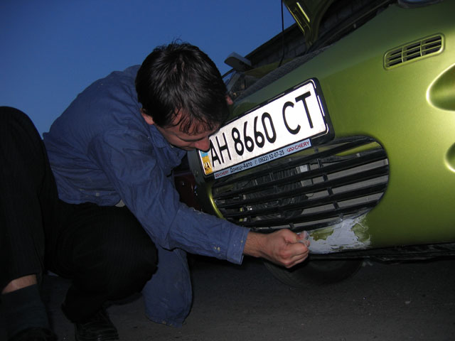

2 дня назад поцарапали кузов под левыми дверьми. На дороге возле парковки валялся не установленный бордюр. В темноте не заметили. Вот так у нас ремонтируют дороги... Сегодня едем за грунтовкой и краской, попытаемся замазать своими силами.

Вчера ездили на море. В момент отдыха между поглощением шашлыков залез головой под торпеду и занялся ремонтом переключателя положений вентиляции. Около часа понимал как что работает, что-то раскручивал, что-то затягивал. В итоге причины поломки были найдены. Коротко места на которые следует обратить внимание обозначил на фотографиях. Если кому будет интересно, расскажу подробнее. Больше ломаться не должно.
...замер расхода по трассе показал около 5.5 л. с переодическим включением кондиционера.
В мене не було скоби утримання троса регулювання положення температури (на фото внизу). Ціна деталюшки фігня - якихось 10грн, але взимку реально бракувало тепла від пічки. Тепер залишилось встановити її на своє місце.

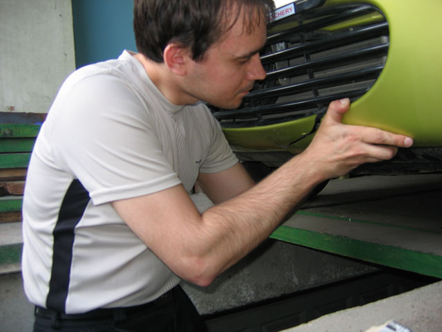

Все оказалось проще. От езды по ямам и буграм слегка прогнулась защита "Кольчуга" и периодически об нее стала стучать выхлопная система. Сняли, стукнули пару раз кувалдой. Пока вроде ничего.
