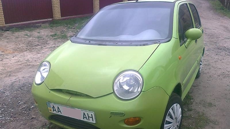

Приветствую всех!
Попал ко мне во владение автомобиль 2005г.в. на механике с пробегом в 190тыс. км.
Автомобиль приобретался заведомо проблемный с прицелом на приведение его в порядок.
Поскольку служить он будет моей второй половинке, а водительского удостоверения у нее пока нету, то за время обучения в автошколе и сдачи экзаменов передо мной стоит задача приведения машинки в порядок :moil:
Сейчас по машине есть целая куча проблем, но основной из них является проблема с двигателем.
Он заводится и работает, но троит, а в картер к маслу потихоньку стекает бензин :sad:
Вот тут уже начал разборки на эту тему )))
viewtopic.php?f=6&t=44637
В остальном машинка приводит меня в какой-то странный восторг, даже не смотря на отсутствие электропакета и уже многого другого )

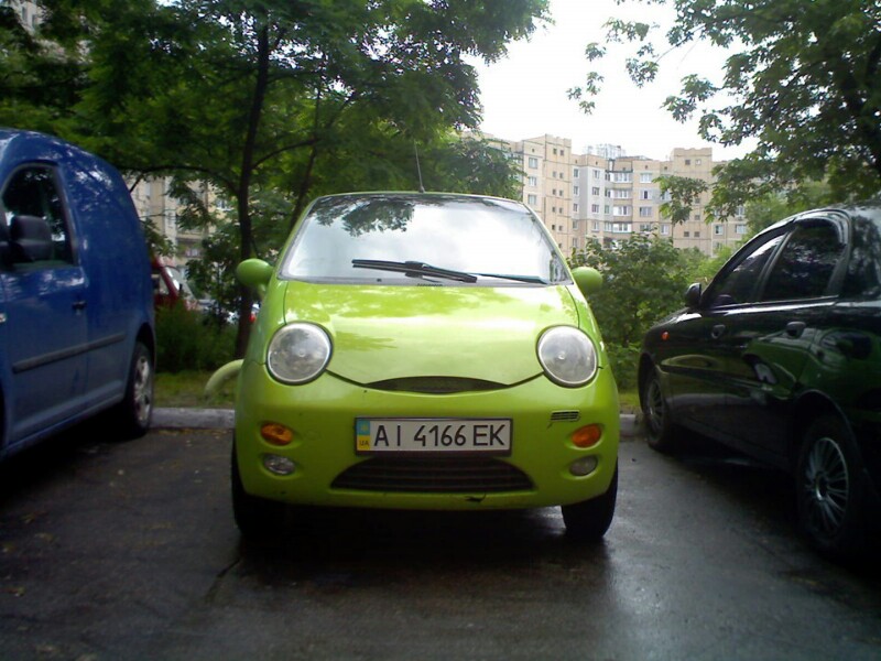

На этой неделе заменил трос и ручку открывания капота, установил радиаторную решетку, заменил передний правый указатель поворота и установил новую правую противотуманную фару.
Суб травня 31, 2014 16:53
Повідомлень: 925
Звідки: г.Харьков
Автомобиль: Lanos
Повідомлення Re: Chery QQ 0.8 *Вторая жизнЬ*
А чего дворник на машине только один?
Нед червня 01, 2014 9:08
З нами з: Нед травня 11, 2014 15:36
Повідомлень: 237
Автомобиль: QQ 0.8
Потому что я до них еще не добрался :-)
Надо еще выставить трапецию в правильное положение, заменить пластиковый кожух и заменить поводки дворников.
