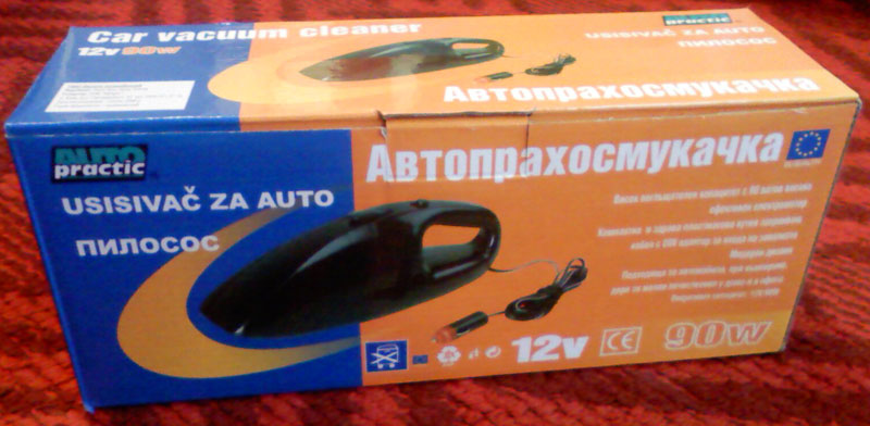

ManOwaR написав: И это, можешь сфоткать пылесос, чтобы я такой же не взял.  Тоже думаю прикупить аксессуарчик.
Вот такой пылесос брать не надо

На 12В не стоит и думать о пылесосе, чтоб пылесос более-менее смоктал нужно порядка 1000 Вт. А тут всего 90 Вт.  . Только аккамулятор разряжать.

У меня есть такой, песок смокчет хорошо, но не везде им просунешся. Если надо капитально, то беру стационарник 1500Вт
ПРАХОСМУКАЧКА....гыы, по болгарски наверное?

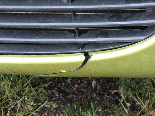

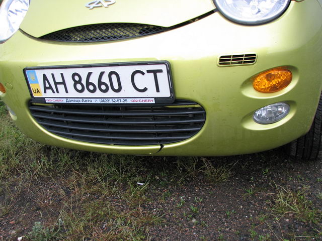

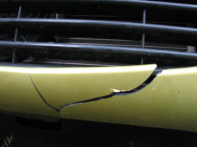

Сейчас пробег у машинки 1380 км. Уже 2 дня не прекращается дождь. Сегодня пытались ездить на «Каменные могилы». Эти самые «могилы» видели только издалека. Дорога к ним грунтовая. Причем такая, что не каждый джип проедет. Вначале пытались ехать на кукушке. После очередного увязания в грязи, решили выбираться из этих мест и ехать обратно. Во время разворота повредили бампер и немножко решетку радиатора. В густой траве был пенек диаметром 5 см и высотой, как раз, чтобы задеть бампер. Видно его конечно не было. На ходовые качества поломка, конечно, не влияет, но вот эстетический вид подпорчен. Теперь вот думаем:
1. Менять ли бампер или ограничится ремонтом.
2. Если ремонтировать, то самим или на фирменном СТО.
3. Можно ли что-то получить со страховой компании?
А так машинка радует, хотя наше бездорожье, да еще и в дождливую погоду, конечно не для нее. Расход бензина по трассе пока 6.2 л. После праздников думаем проходить ТО-0. Заодно и узнаем про ремонт бампера. Выкладываю фотографии повреждений и жду дельных советов относительно возможного ремонта.

Так как повреждения довольно лёгкие, то я бы взял эпоксидную смолу и заклеил бы бампер, ну на худой конец суперклеем из тюбика, хотя это не очень надёжно будет, еслисильно чёрная осново будет проглядывать, то можно задуть жёлтой краской из балончика подходящего оттенка, если специально не смотреть, то никто ничего и не увидит....
При всех манипуляциях цена вопроса будет рублей 50...

Я бы попробывал цианопаном в красном тюбике (суперклей - 2 г - 2,50 грн). Он посильне чем в синем, а потом с обратной стороны по швам проклеить клеем с тканью. Тут уже можно и эпоксидным но если ловко, то и цианопаном, но одним тюбиком не обойдется. Так я реставрировал не одну пластиковую вещь, работающие даже под нагрузками.

Ты их не слушай. Ты меня слушай!
1. Пол-дня работы и будет бампер лучше нового.
Материалы - обычные скрепки, 100 г ацетона или растворителя № 647, мыло.
Инструменты:
- паяльник;
- пинцет;
- отвертка;
- плоскогубцы;
- маленькая кисточка;
- пара чистых тряпок;
- обычный фен.
2. Откручиваешь бампер, моешь его вокруг поломаной части водой с мылом, сушишь феном.
3. Кладешь бампер обратной стороной вверх на пару стульев, мажешь кисточкой с ацетоном края трещины минут 2-5 - они размягчаются.
Сжимаешь трещину в состояние "как было" и держишь пара минут, чтоб обломок прихватился.
Из скрепок гнешь скобки типа степлерных П-образной формы и вплавляешь их паяльником поперек трещины с обратной стороны бампера. На твою трещину - штук 10-15.
4. Ремонт окончен.
Таким способом не раз "собирал" всякие пластмассовые авточасти из мелких кусочков...

Сашун написав: Таким способом не раз "собирал" всякие пластмассовые авточасти из мелких кусочков...
Способ неплох, да только годится он пожалуй только для довольно опытных людей, обычный же юзвер, берущийся за такую работу в первый раз, рискует лишь безнадёжно испортить деталь, и не получить желаемого эффекта...

Сашун написав: ...мажешь кисточкой с ацетоном края трещины минут 2-5 - они размягчаются.
Этот способ подходит больше для неокрашеных деталей, так как ацетон и краску вспучит и при сжимании шов деформируется. ИМХО лучше цианопаном, а усилить можно и скрепками.
