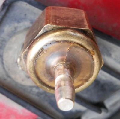

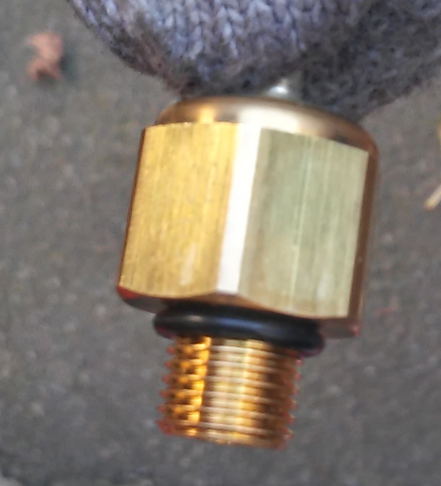

Потек датчик насоса гидроусилителя. Хитрый болт 10х1 не был найден. Купил новый датчик за 330 грн. За несколько недель вытекло где-то 1 см жидкости из бачка.
Датчик под ключ на 17.
Комментарий к файлу: Новый датчик
klapan.jpg [ 167.61 КБ | Просмотров: 1950 ]

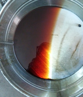

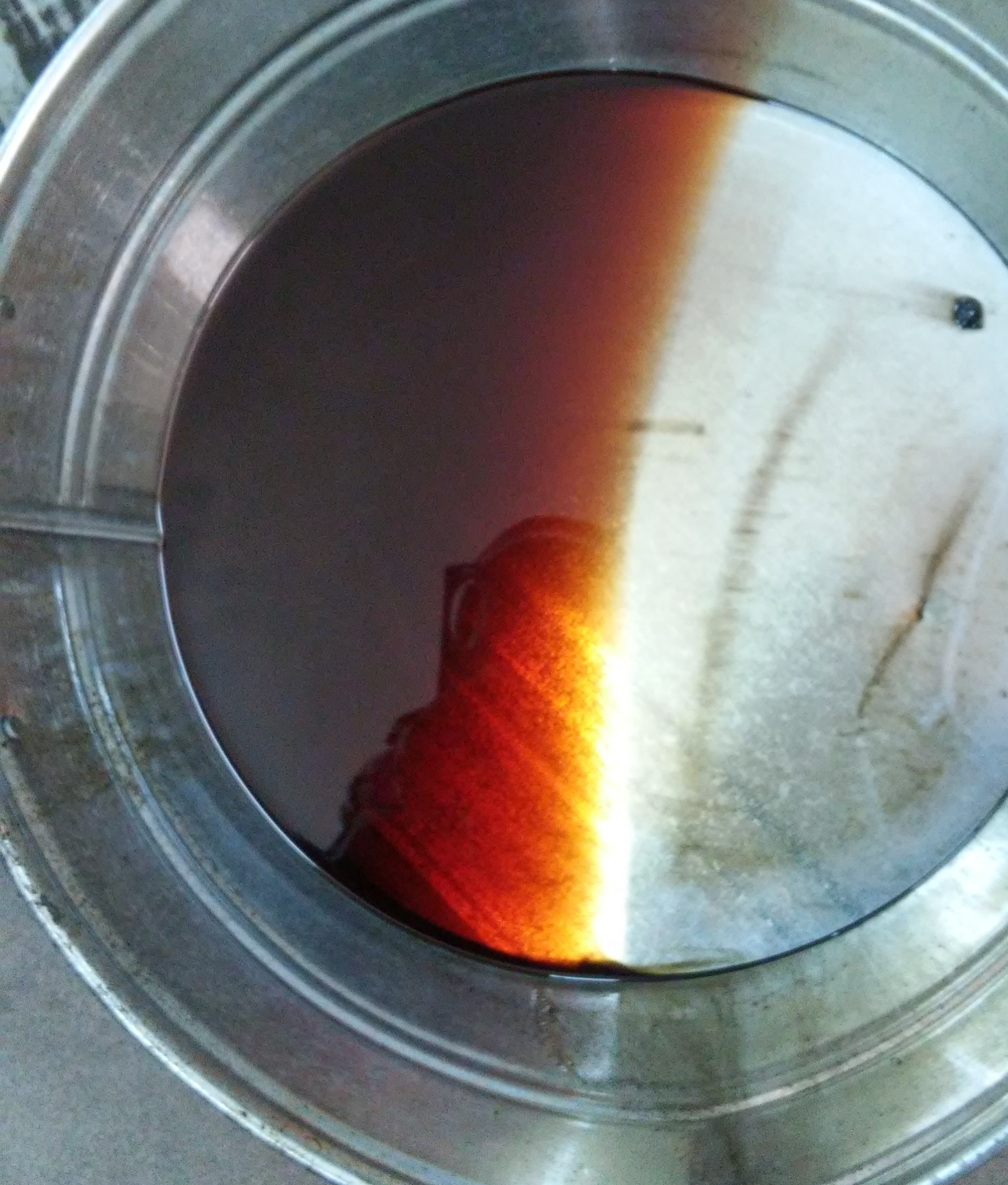

39000 замена жидкости гидроусилителя.
Открутили патрубок на рулевой рейке и сливали путем самотека, потом продули компрессором.
Причиной замены послужила утечка гидрожидкости из-за повреждения датчика.
Жидкость пришлось бы всеравно доливать.
Из плюсов: пропал периодический рык при крутом вывороте руля, а на СТО говорили, что это проблема в ремне ГУР :)
При температуре -16 руль пришлось поворачивать с небольшим сопротивлением, на старом масле такого замечено не было.

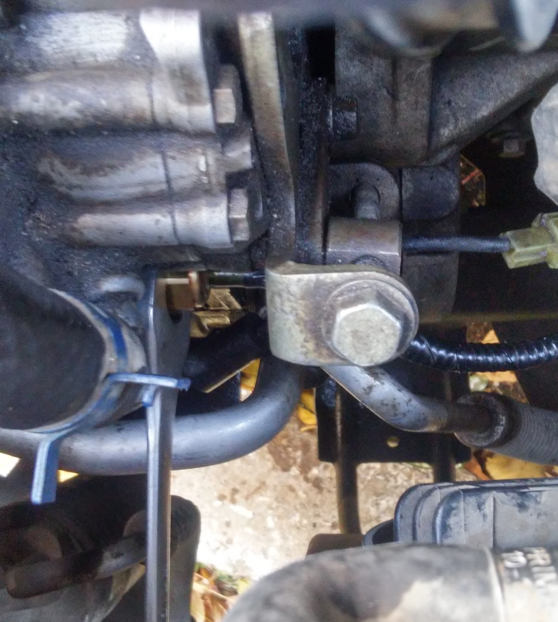

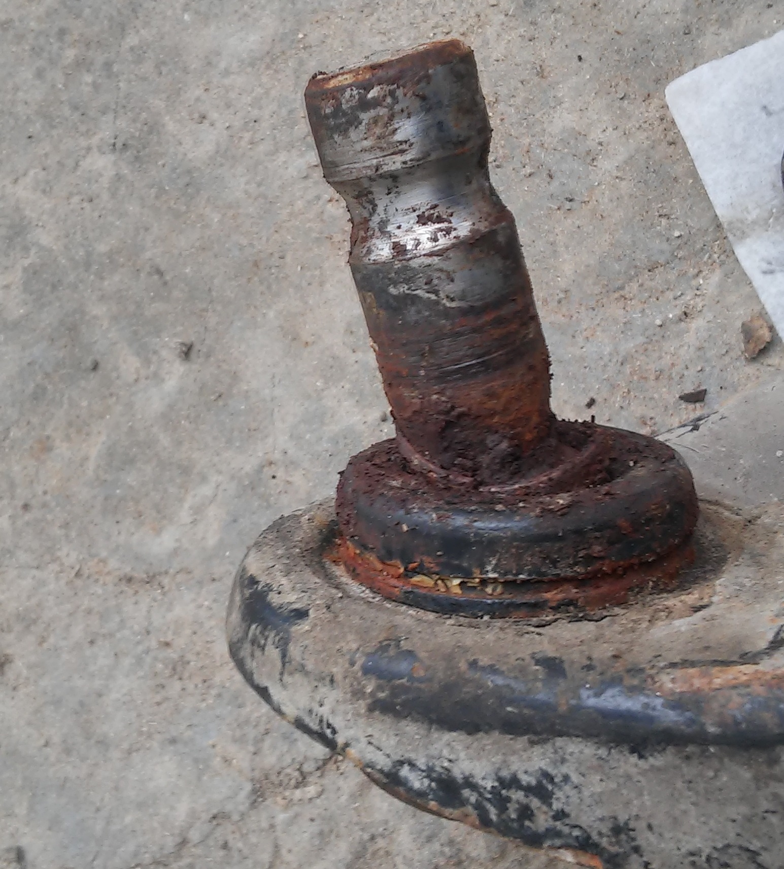

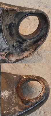

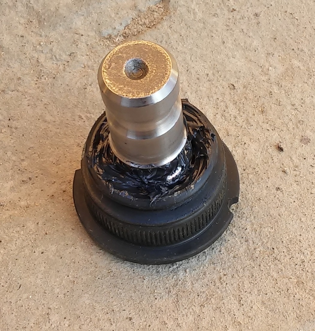

39990 км замена правой шаровой. Разборная отходила больше 30000 км, левая еще живая - как для наших дорог считаю это неплохим результатом. Под пыльником была ржавчина, как раньше на родном пальце, хоть пыльник был целым и зажат пластиковыми хомутами.
Установил шаровую от TWR, ее минус, в отличие от Moog, то что нету фиксирующего сверху кольца, можно конечно было приварить, но не было желания играться. Запрессовал тисками используя лом в качестве рычага.
Комментарий к файлу: Грязь и ржавчина
20151225_112602_HDR.jpg [ 672.71 КБ | Просмотров: 1876 ]
20151224_112337_HDR.jpg [ 1.17 МБ | Просмотров: 1876 ]
