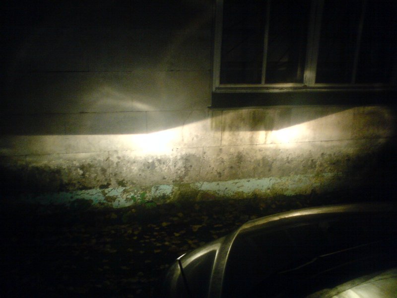

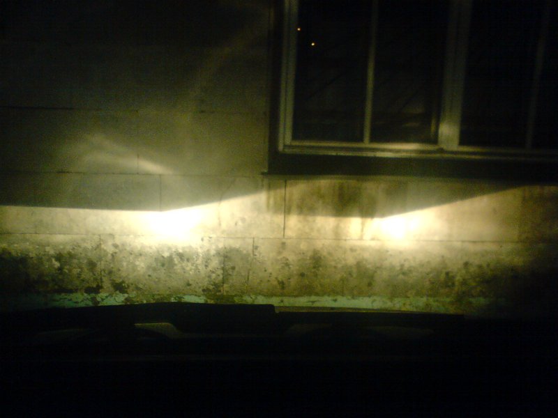

Повідомлення Re: Бортовой журнал Llex & Jaggi
На фото не такая разница как в живую.
Слева Филипс, справа родная лампа.
Llex, на Jaggi в ближнем стоят Н1, а на фотке Н4. Я что-то не так понял, или в Jaggi могут разные лампы стоять?
Да нет, все правильно, у нас стоят Н1. Просто картинка из инета, а я не заморачивался чтоб найти картинку с Н1.

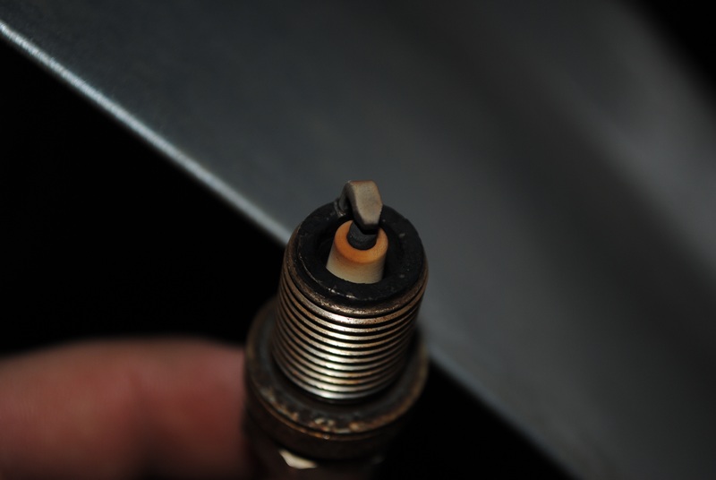

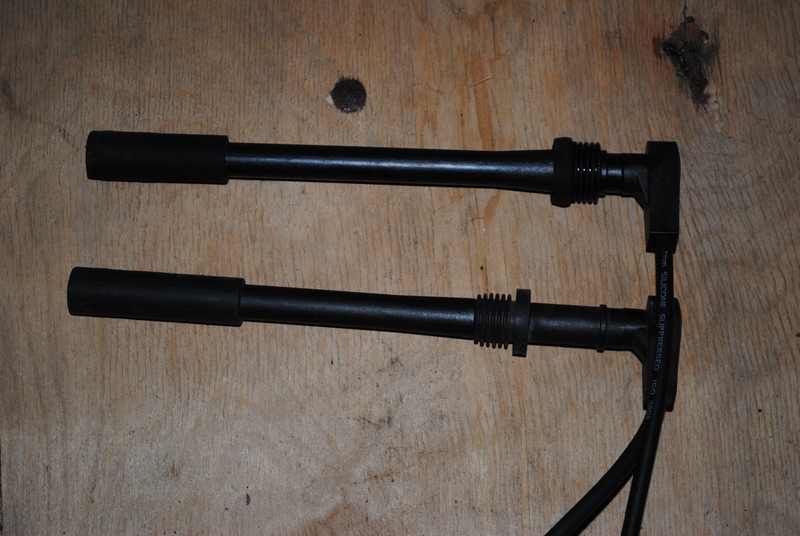

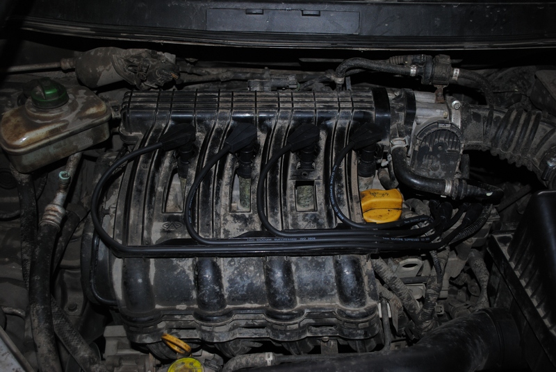

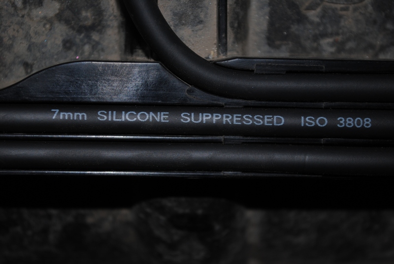

95000км.
Замена расходников ГРМ, замена свечей и ВВ проводов.
Немного фоток.

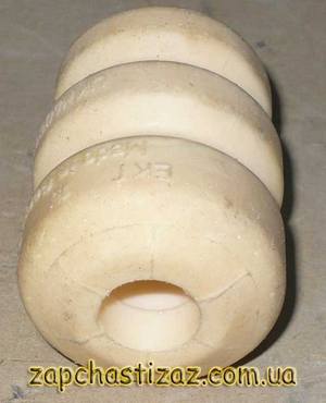

Перебрали и прокачали передние стойки. Поменяли пыльники и отбойники, поставили от Таврии. У таврийских пыльников есть прокладка под пружину, так вот за счет этой прокладки стало значительно тише (меньше шума от подвески), я даже не ожидал такого результата. А отбойник на треть длиннее нашего, но он и мягче, стало меньше пробивать подвеску, скажу так - практически не пробивает. Кто будет разбирать стойку, обязательно замените пыльник и отбойник, не пожалеете.

А фотки нового пыльника и отбойника нет ?

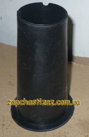

Внизу пыльника есть резиновый обод, который ложится сверху пружины (на фото пыльник вверх тормашками), а сам сапог уходит внутрь пружины. Мастер еще сказал что отбойники на таврию сейчас идут нормального качества, и должны долго прослужить.
