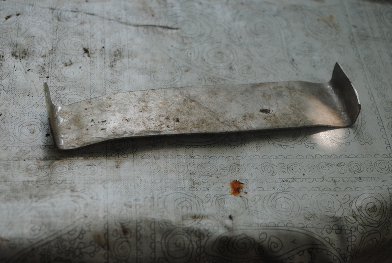

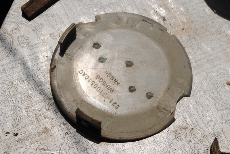

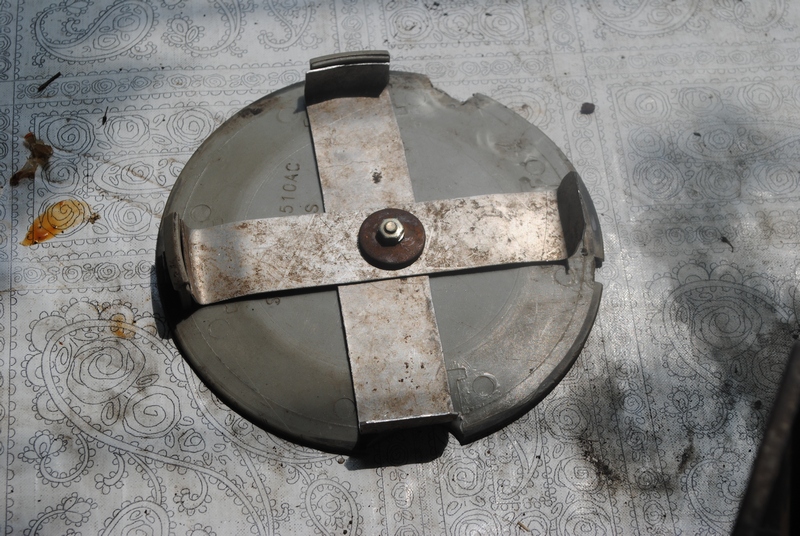

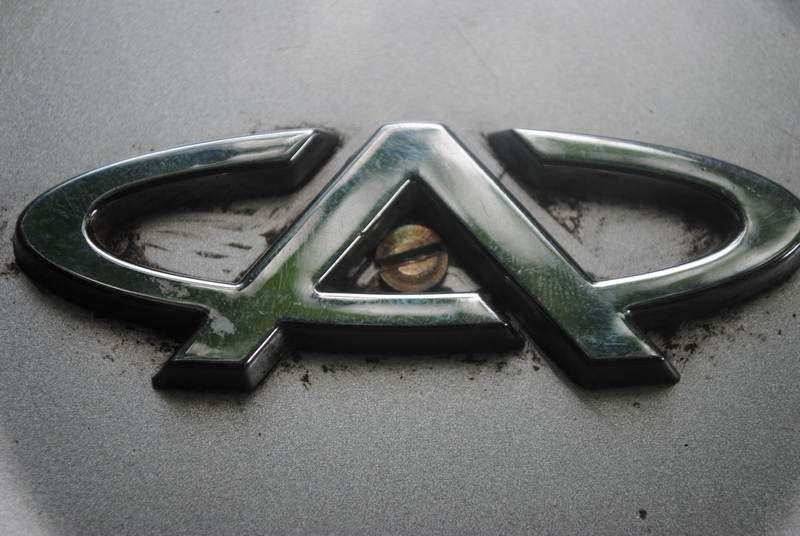

Решил попробовать отремонтировать колпак на диске. Уже езжу с месяц, колпак не разу не слетал.

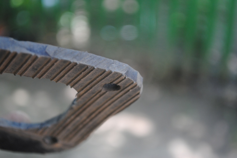

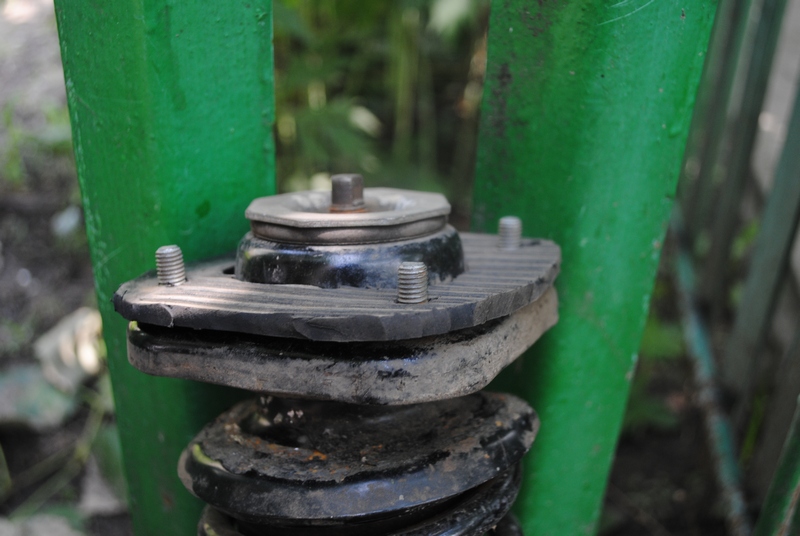

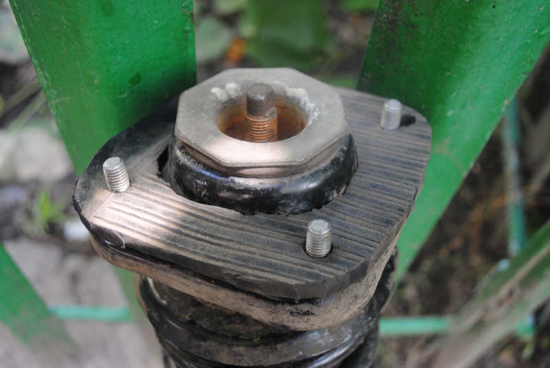

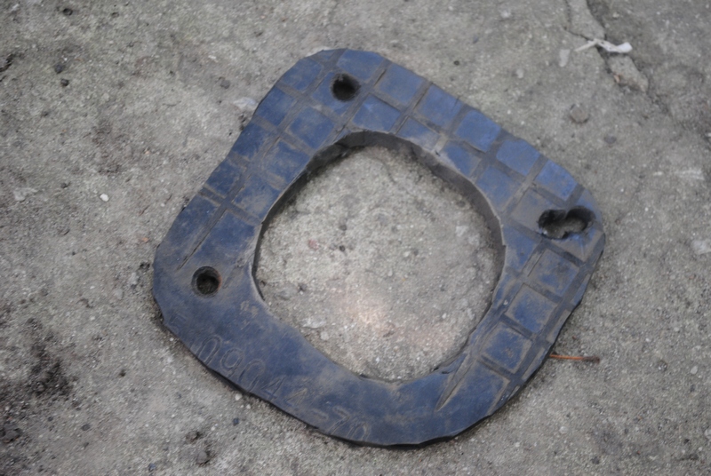

Поставил прокладку между стойкой и кузовом (стаканом). При сильных и средних ударах в подвеску, немного стало тише. А может и нет.

Не думаю что на пробой стало лучше, может немного тише.

Да, как-бы это и не я придумал, это Джаговод "spider_n" давно себе поставил, и другим советовал.

Я использовал Москвичевский резиновый коврик, толщина около 4мм.

Но меня другое смущает, если взять сильно толстую резинку, можно ли будет отрегулировать нормально развал?
