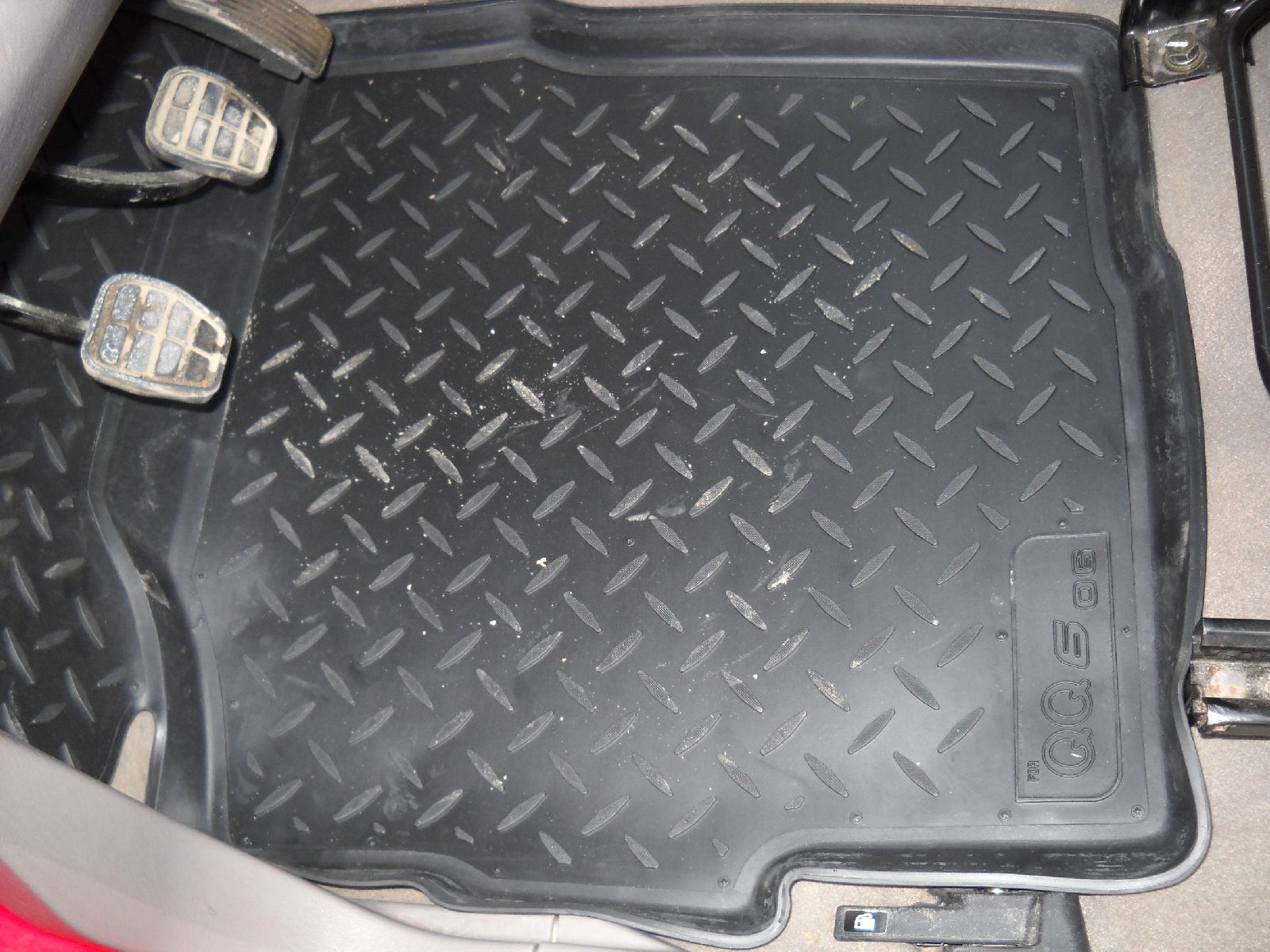

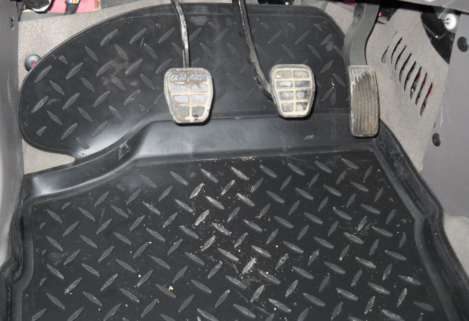

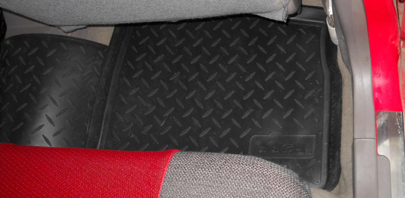

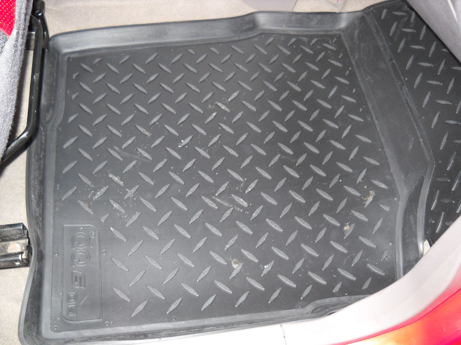

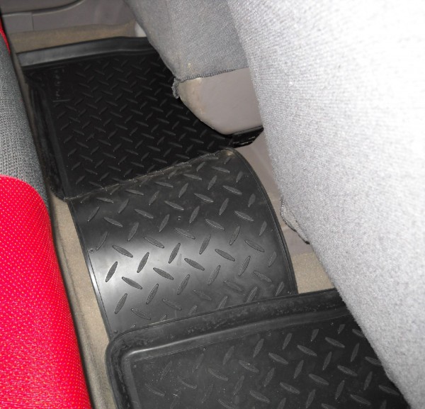

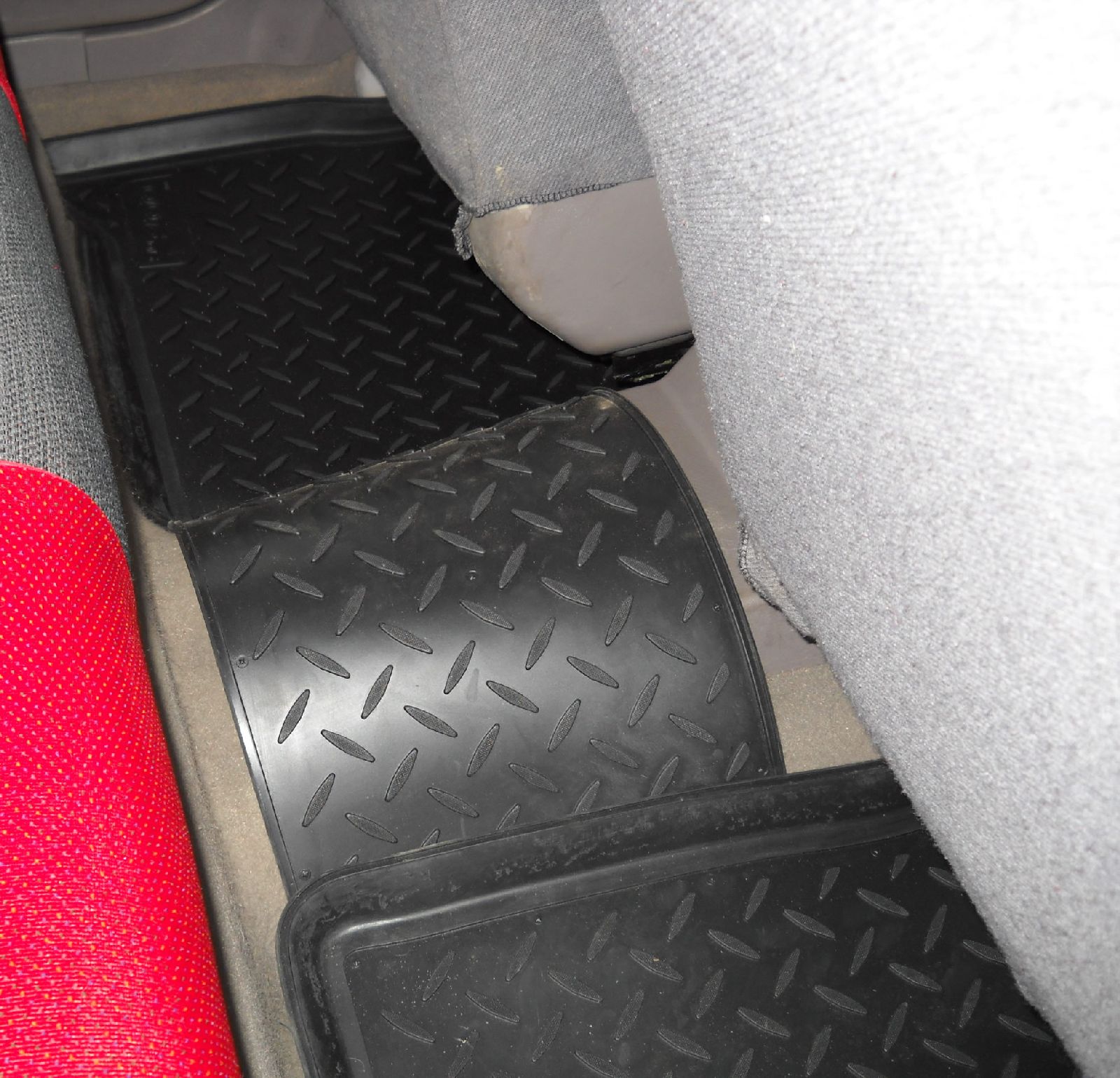

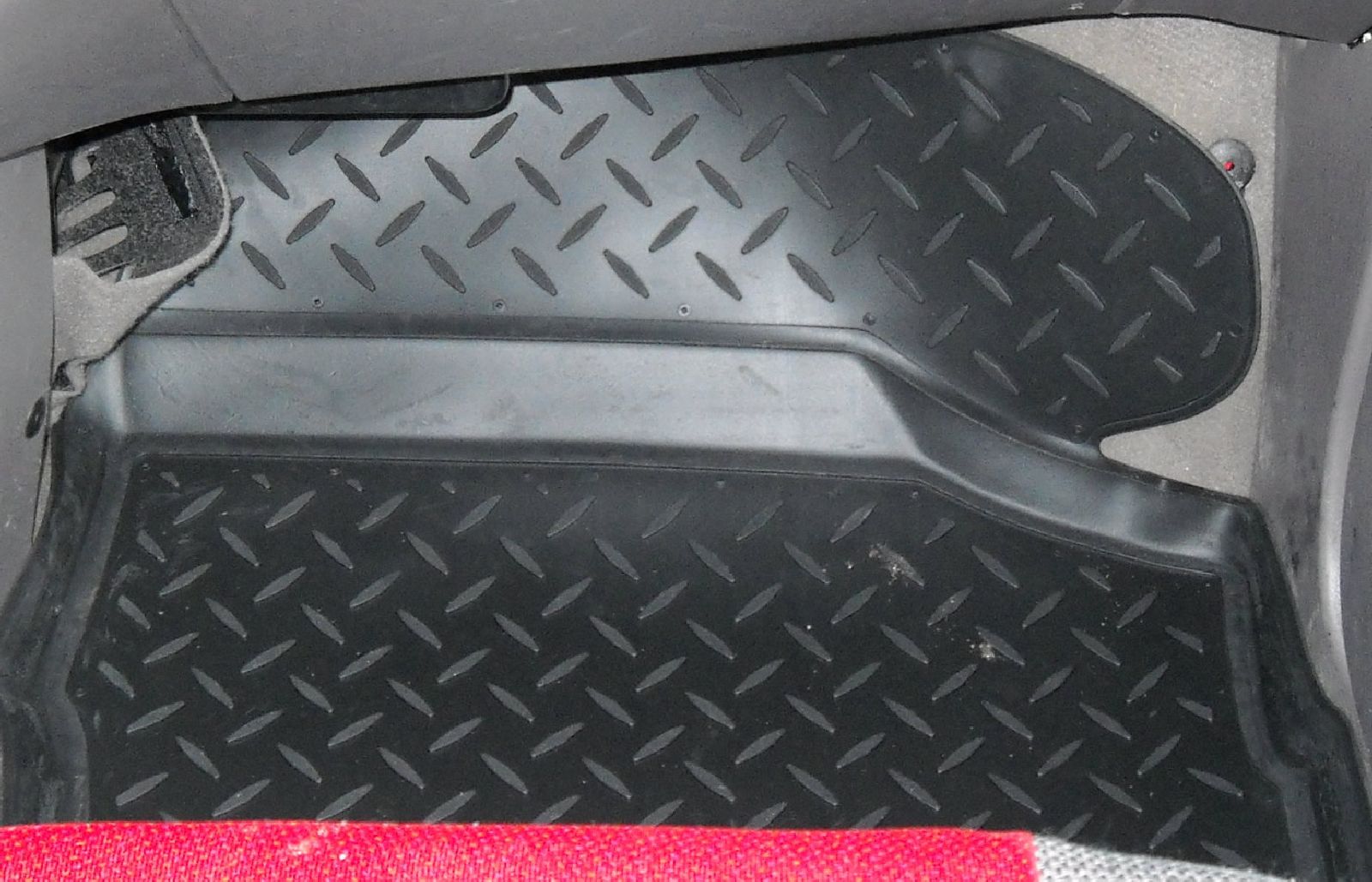

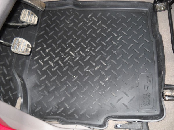

Купил коврики Norplast для QQ6 у Ajotaj. Доставка из Киева (коло 500 км) Новой почтой обошлась в 9,50. До этого были резиновые универсальные, но они постоянно съезжали, как у пассажиров так и у меня, и поэтому пол был постоянно грязным.
Коврики намного легче чем резиновые, практически идеально повторяют изгибы салона, имеют какой-то специфический приятный запах. Небольшой недостаток, что перемычка между задними ковриками, и перед передних ковриков чуть топорщатся, но со временем наверное должны прилечь на свои места.

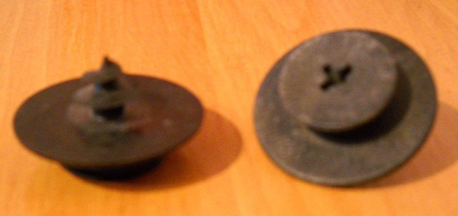

Были в запаянном пакете, из которого при распечатке его выпал пакетик с 2 саморезами. Я так и не понял куда их прикрутить, есть 2 идеи:
1. Для соединения задних пассажирских ковриков.
2. Что бы закрепить передние коврики в пластиковые крепления, что держат ковровые покрытия. Одно около левой ноги водителя, второе около правой пассажира.

Сегодня всплыли преимущества старых ковриков: они у меня были резиновые и на полу имели ребра высотой 6-8 мм, об которые удобно было вытирать снег с подошвы чтобы на педалях не мешал, а новые практически ровные, маленькие пупырышки не в счет, и на них так не получается :)

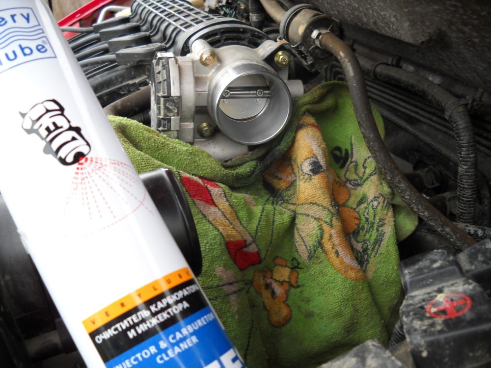

Сделал профилактическую промывку дроссельной заслонки и инжектора. Для этого использовал Verylube Очиститель карбюратора и инжектора.
Как посоветовали стал с наклоном на левый бок, под заслонку поставил тряпку. Нажали на педаль газа - заслонка стала горизонтально. Брызнул туда, потекла черная жижа, протер тряпочкой в середине куда смог достать. Побрызгал еще в середину. Остаток из баллончика вылил в бензобак. Завелась машина со второго раза, выхлоп некоторое время имел очень неприятный запах. Поехал на трассе на высоких оборотах и скорости дал поработать двигателю.

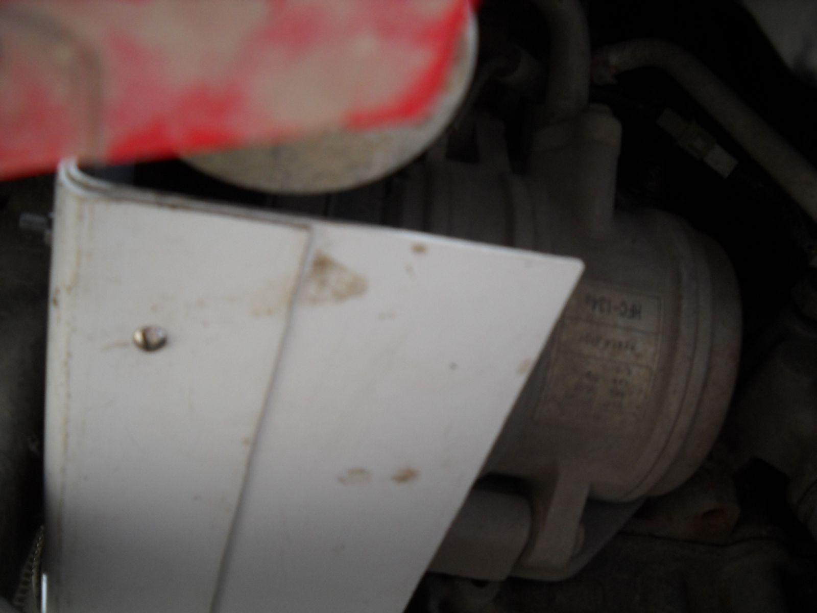

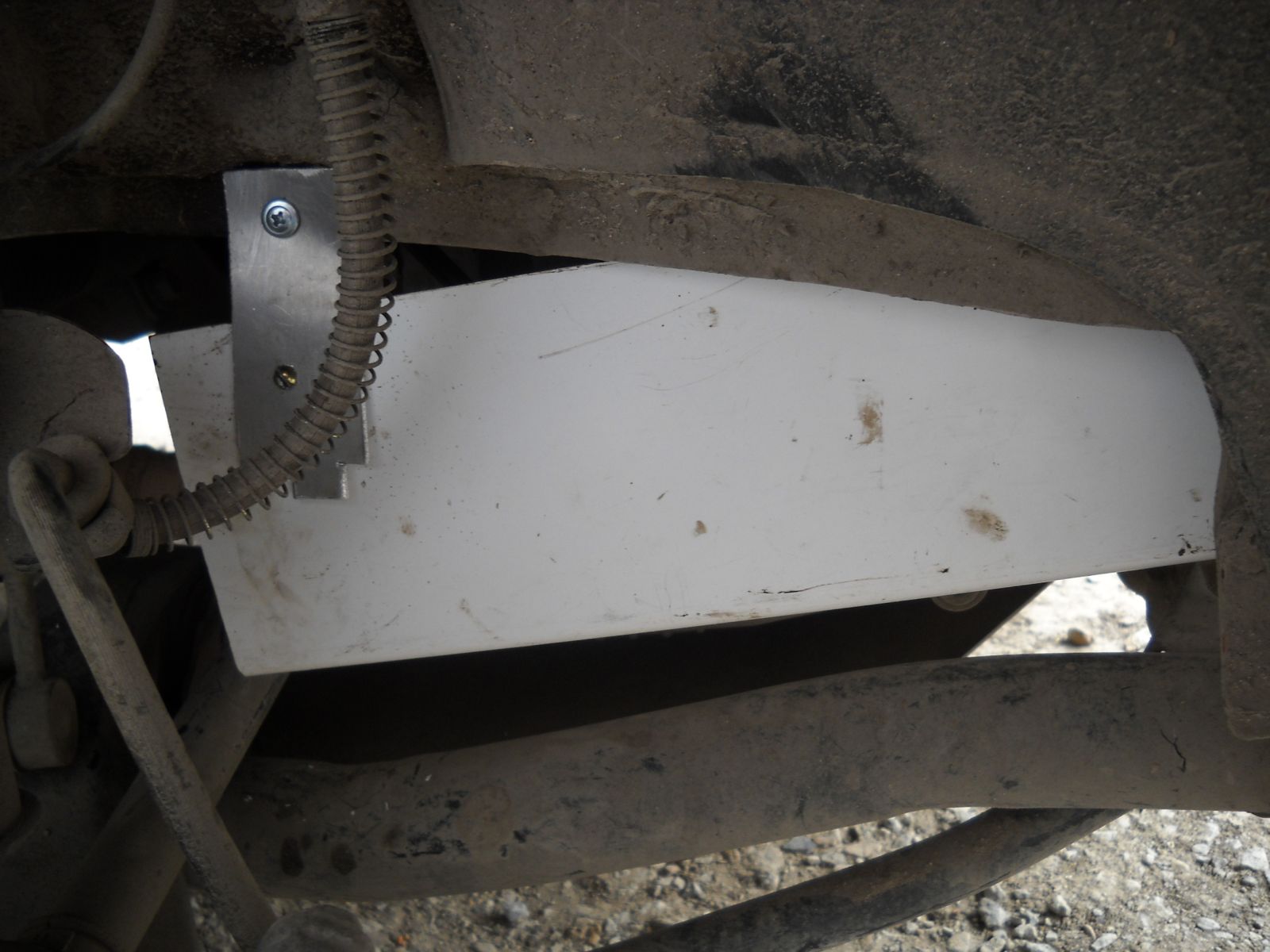

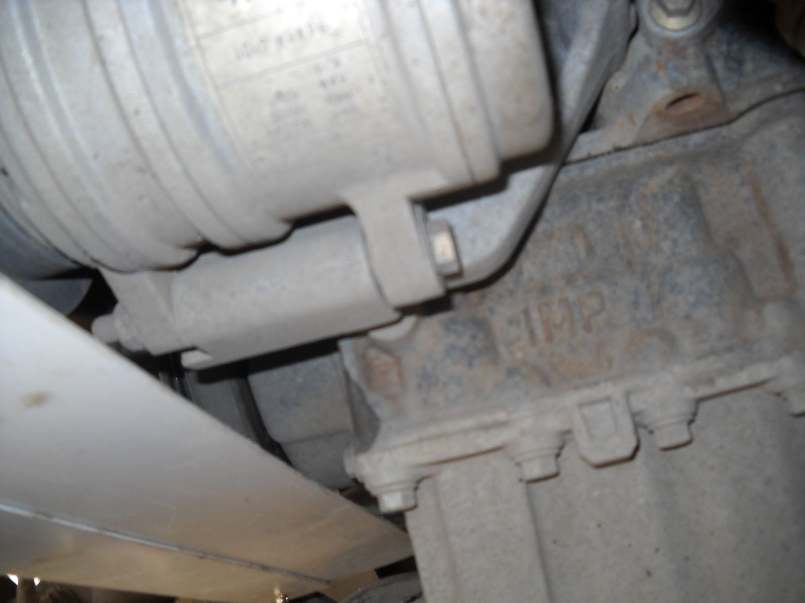

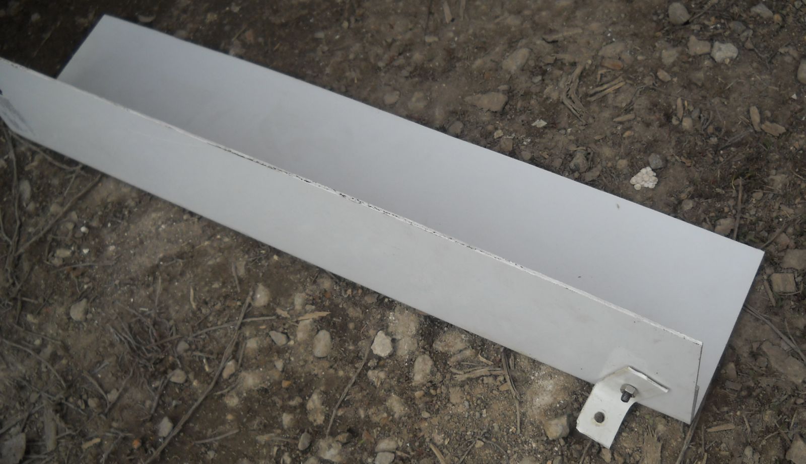

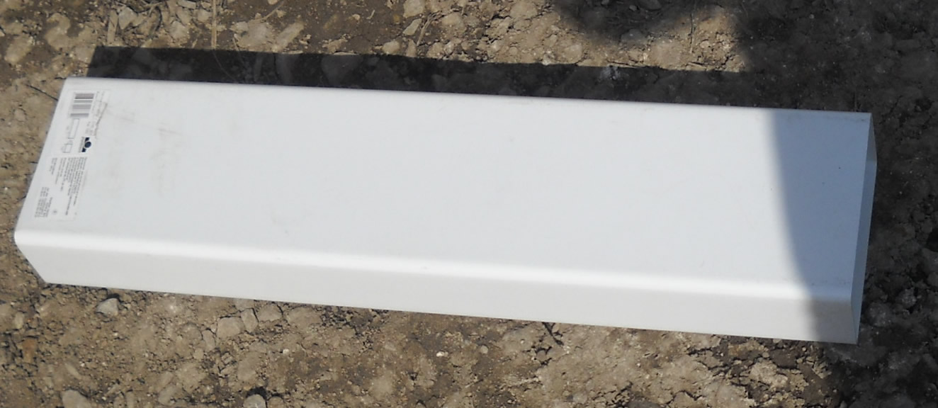

Сделал защиту ремней генератора, гидроусилителя. В качестве материала использовал пластиковую трубу для вентиляций длиной где-то 45 см. Трубу разрезал на два Г-образных профиля, которые сложил меньшими сторонами. Защиту прикрутил на кронштейн, в продольной балке снизу есть два отверстия с резьбой (может они и для крепления защиты и делались?).
В результате ремни получились прикрытыми и сбоку и снизу. Вариант далекий от идеала, но ничего лучше там просто не придумать.

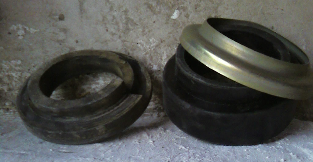

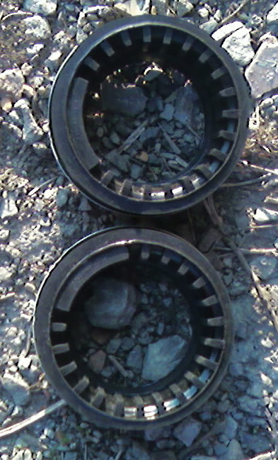

Поставил ровно год назад 3 см проставки от ВАЗ классики - на майские нужно было ехать к родственникам, а при загрузке машины и багажника Джага сильно проседала, и черкала за подкрыльники на каждой ямке. За год проехал около 10 тыс, на родных аммо.
Установка: сжимаем пружину съемником, поднимаем машину на домкрате, дожимаем пружину, что бы можно было с ее верха снять родную резиновую проставку (она толщиной где-то 1 см) и вставить вазовскую.
