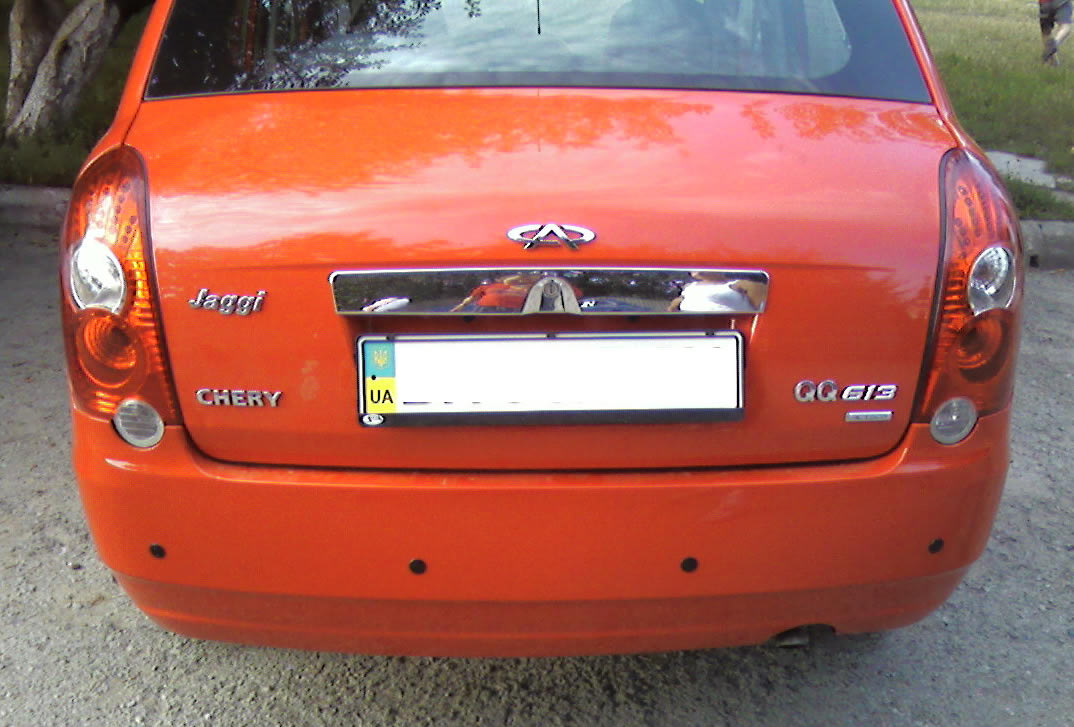

Установил парктроник Longhorn BREES H-084. Спасибо halgor за то что описал к какому проводу подключиться, то пришлось бы проверять все провода в жгуте пока нашел бы задний стоп.
Самое сложно это решиться где делать дырки, решиться сверлить уже морально легко :). По инструкции было написано 11 см от края машины, а бампер у нас полукруглый по краям, так что хз откуда эти 11 см брать. Бампер можно сверлить в любом месте, там до корпуса много места и не возможно что-то повредить. Основная проблема это большая куча проводов что осталась после установки, скрутил ее и засунул в нишу заднего левого крыла.
Потестил работу: определяет 2 м от препятствия, столбики и бордюры вроде видит.

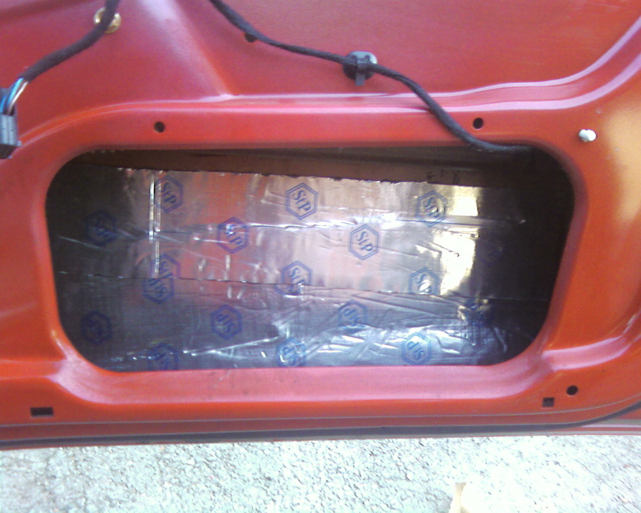

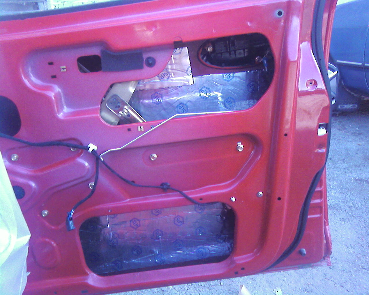

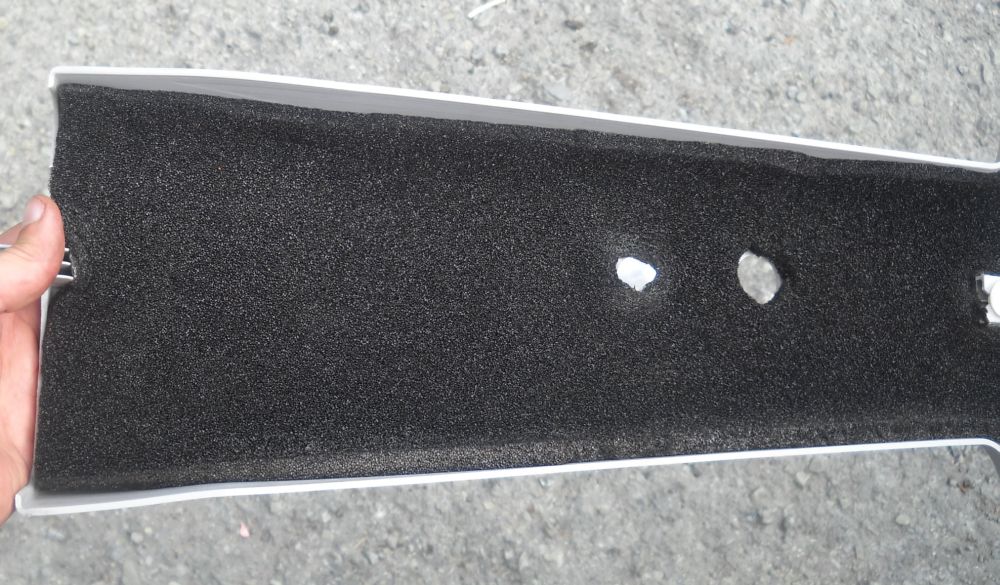

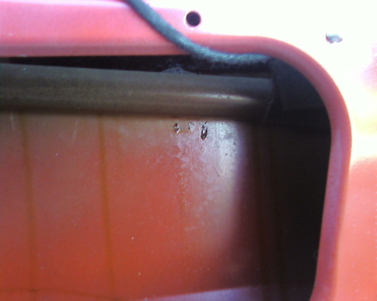

Купил 2 листа виброизоляции StP Bany-M2. Хватило обклеить багажник, 1 переднюю и часть 1 задней. В дверях клеил в нахлест как в ролике с StP. Внутри все проклеить не возможно, много разных внутренних перемычек. Роликом для прикатки пользоваться не удобно, поэтому использовал ручку от резака.

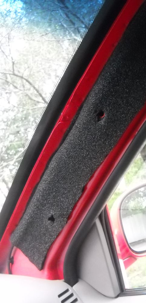

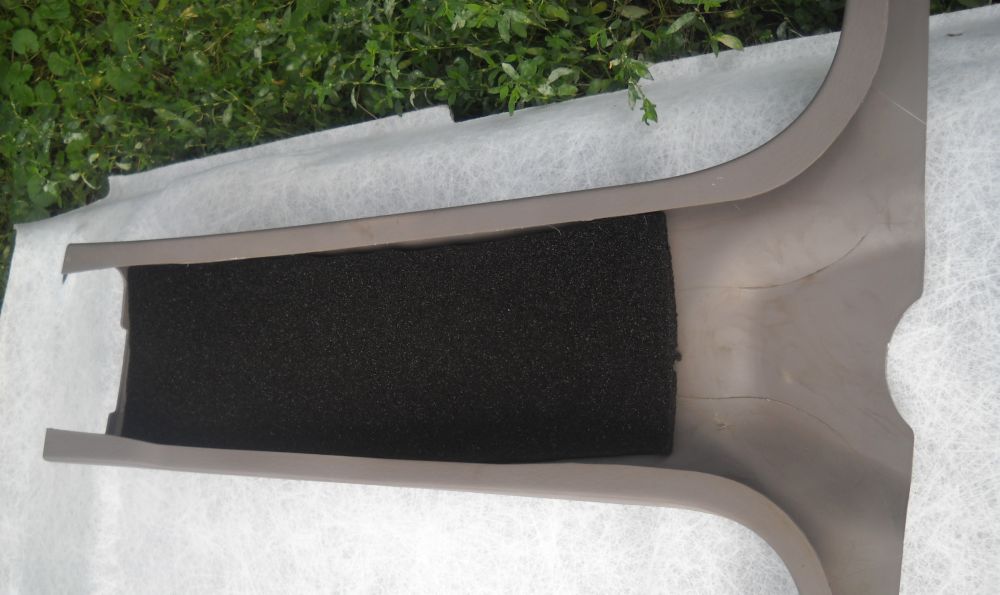

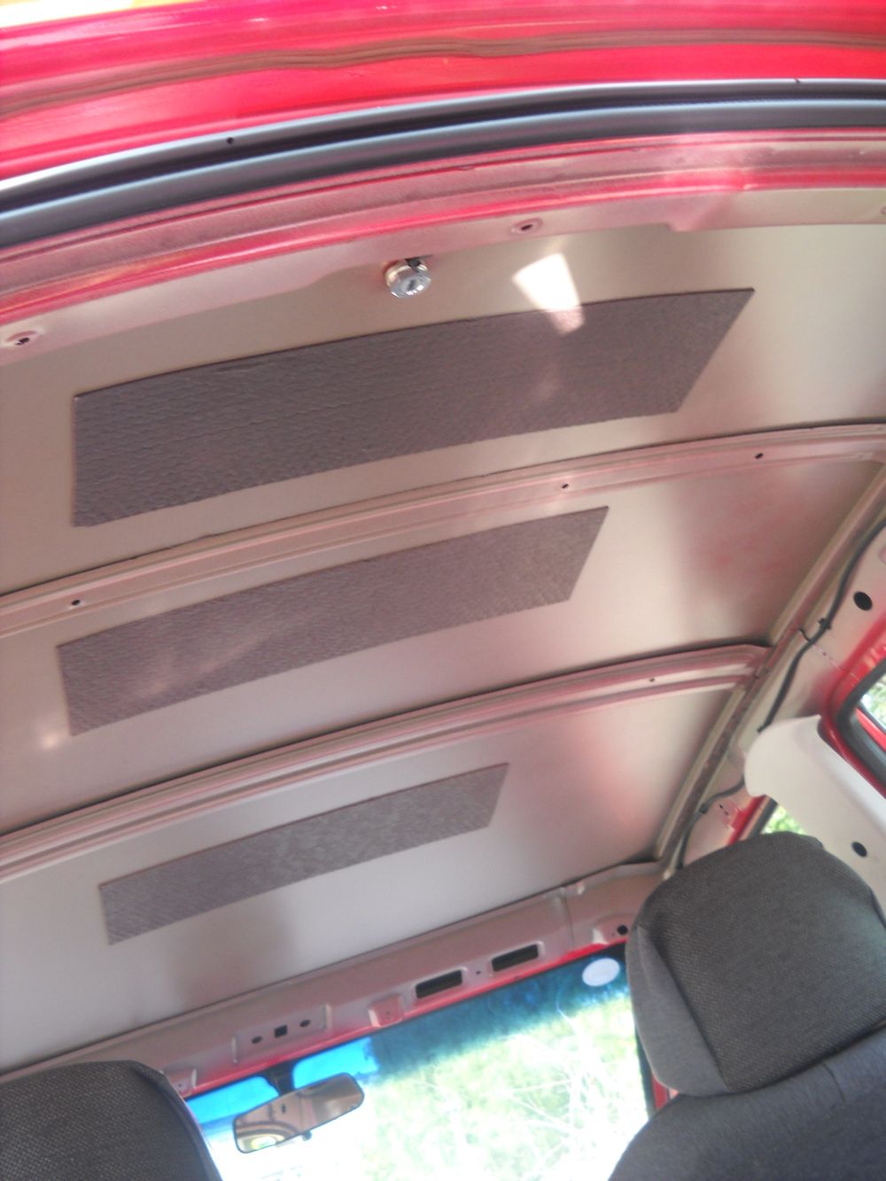

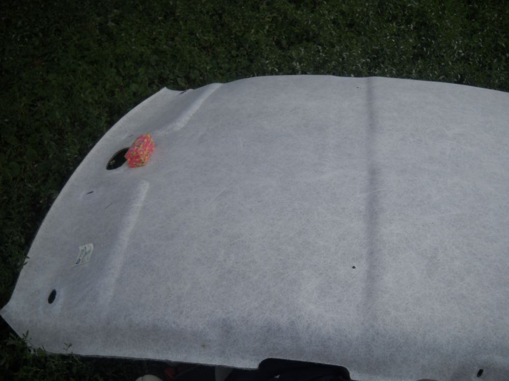

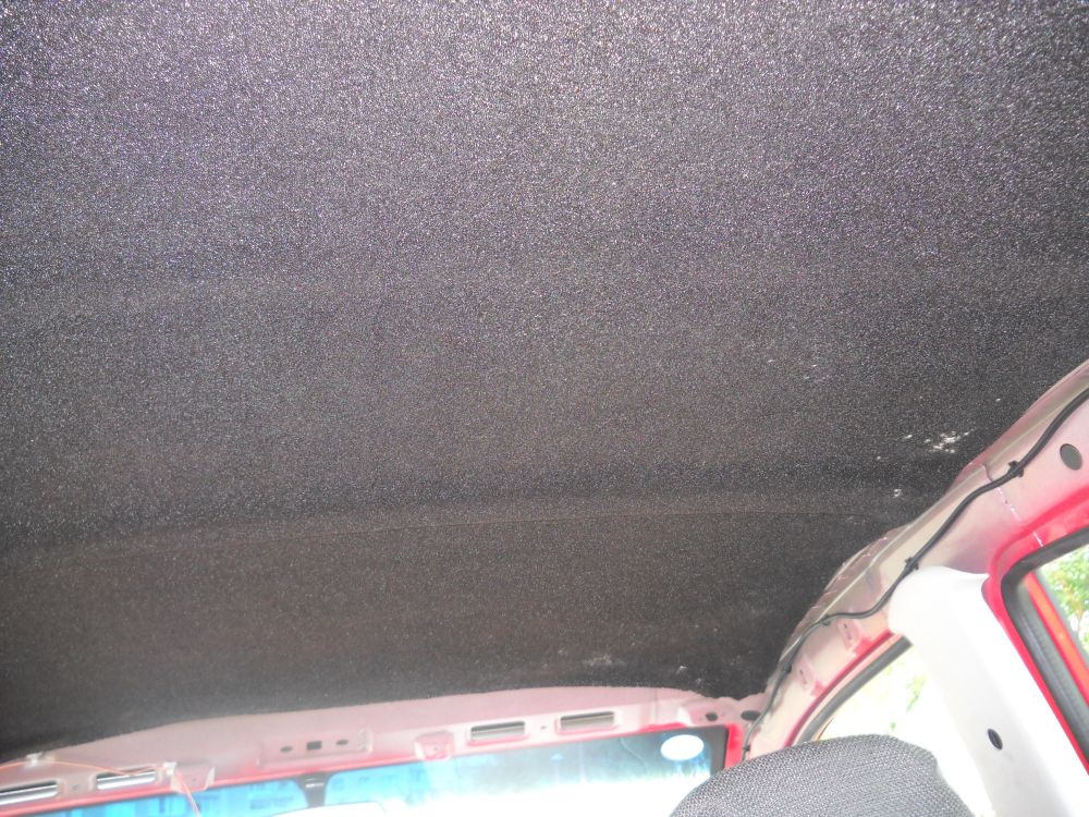

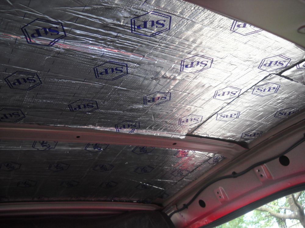

Сделал обесшуку крышу. Использовал материал:
виброизоляция - 3 листа Stp Silver (и тоненькая полочка от 4). Клеил в стык максимально большими кусками, поверху родной. Тепловым пистолетом не грел, так как этот материал и не нужно, плюс крыша на солнце нагрелась, и сам материал полежал на солнце пока снимал обшивку в салоне;
шумоизоляция - 1 лист Bit-10L (он же Битопласт 10A). Пенополиуретана в битопласте не заметил - обыкновенный поролон, пропитанный битумом. Хорошо впитывает воду, поэтому его ни на дверях, ни на полу использовать нет смысла. Битопласта осталось много, использовал его еще для подкладки под провода, и обклеил им боковые пластиковые панели.
Времени на разборку/сборку и обработку пошло 5 часов. Обшивку потолка желательно доставать из салона вдвоем, для этого нужно опустит задние сиденья, в багажнике снять полочку и открутит пластиковые панели на которых полочка лежит. Самое сложно это снять и поставить назад нижние боковые накладки между передней и задней дверью.
После обработки при стуке по крыше начал издаваться глухой звук, что внушило определенную надежду на положительный результат, но по результатам тест-драйва по брусчатке и по трассе - ощутимого эффекта не замечено ни мной, ни женой. Вернее сказать, эффекта вообще нет. Возможно материал выбран не удачно, или эффект от обесшумки крыши чувствуется лишь при полной комплексной обесшумке салона. Буду надеяться, что хоть улучшилась теплоизоляция салона.

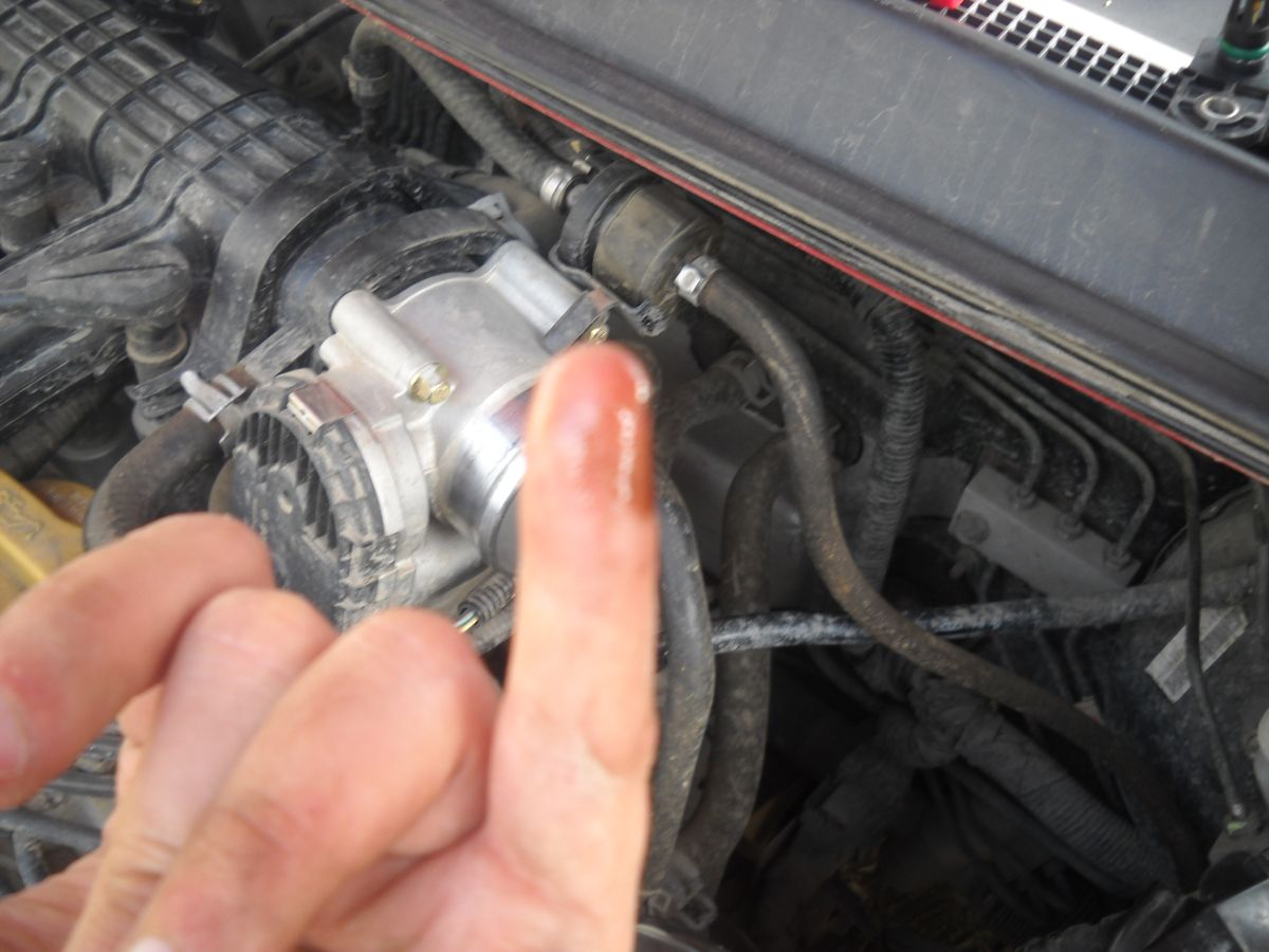

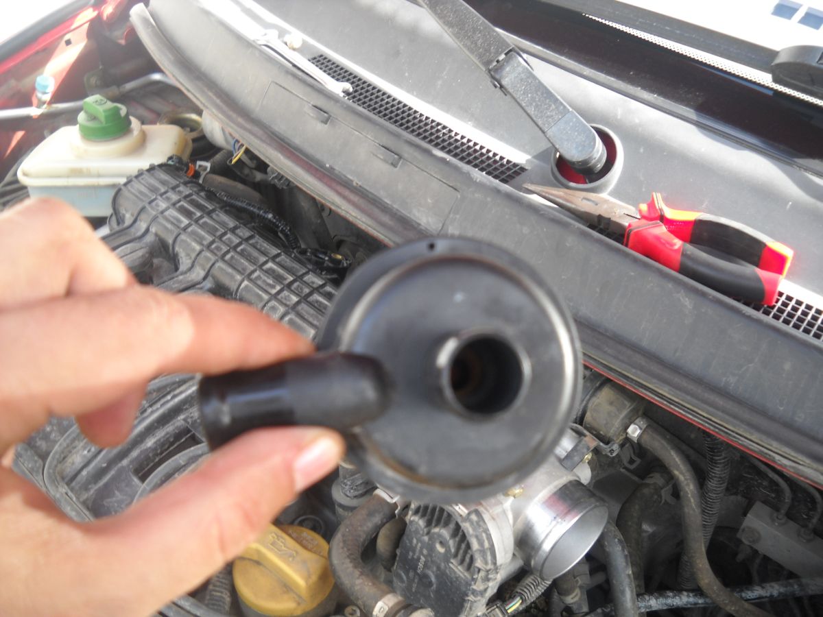

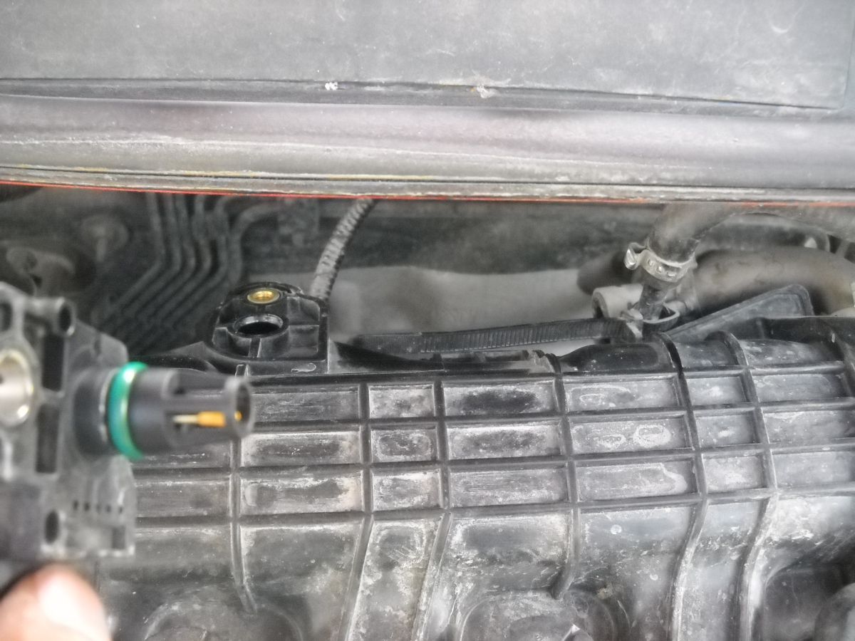

Появилась ошибка Р0108 - Превышение давления во впускном коллекторе. Единственная идея, что у меня появилась - это резкий вброс газов через клана картерных газов. Решил проверить этот клапан и заодно прочистить дроссельную заслонку и датчик МАР.
Заслонка была в черном налете, но не много - промыл ее как уже делал раньше. Датчик МАР снимается и одевается легко без усилий, был вообще чистый, но на всякий случай пролил его его уайт-спиритом. Клапан не разбирал, на него одета крышка, которая защелкивается, можно было попытаться открыть отверткой, но не хотел ее повредить. Клапан рабочий: заставить его закрыться имитируя разряжение во впускном коллекторе втягивая воздух ртом не хватило духу :), но после того как закрыл входное отверстие и опять стал всасывать воздух, клапан сработал, а так как он не стал пропускать воздух через маленькое отверстие в крышке, можно сделать вывод, что мембрана целая. Залил во внутрь уайт-спирита, поболтал - жидкость вылилась маслянистая, но достаточно чистая.
Шланг, что входит в клапан картерных газов внутри весь в масле, так что нужно ставить маслоотделитель, но слишком много за него хотят наши барыги. На американских онлайн магазинах цены начинаются от 15$, нужно будет еще поискать на тайванских магазинах.
