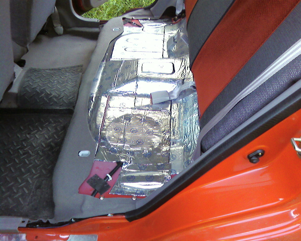

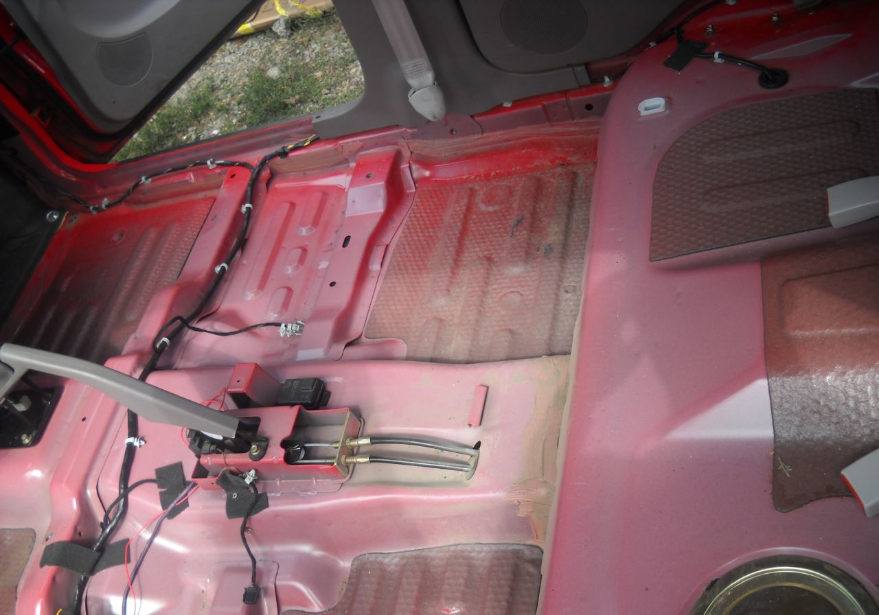

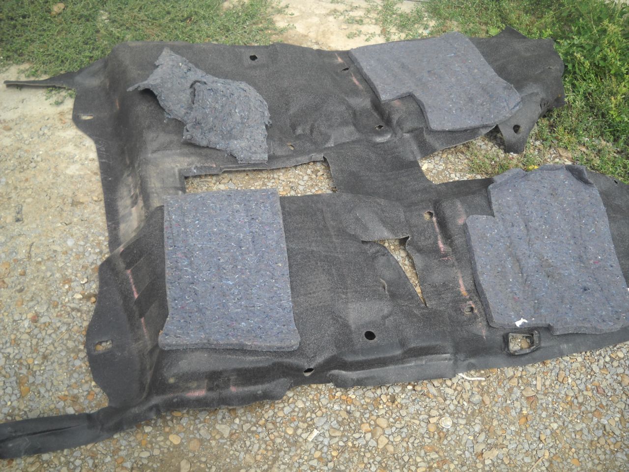

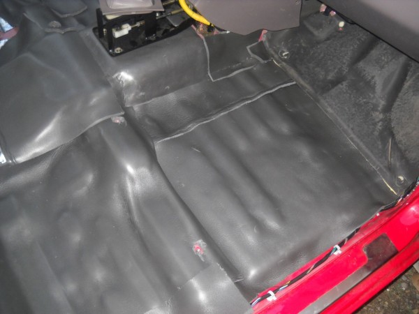

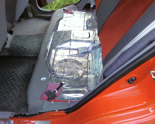

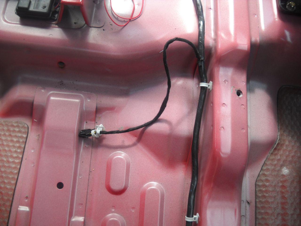

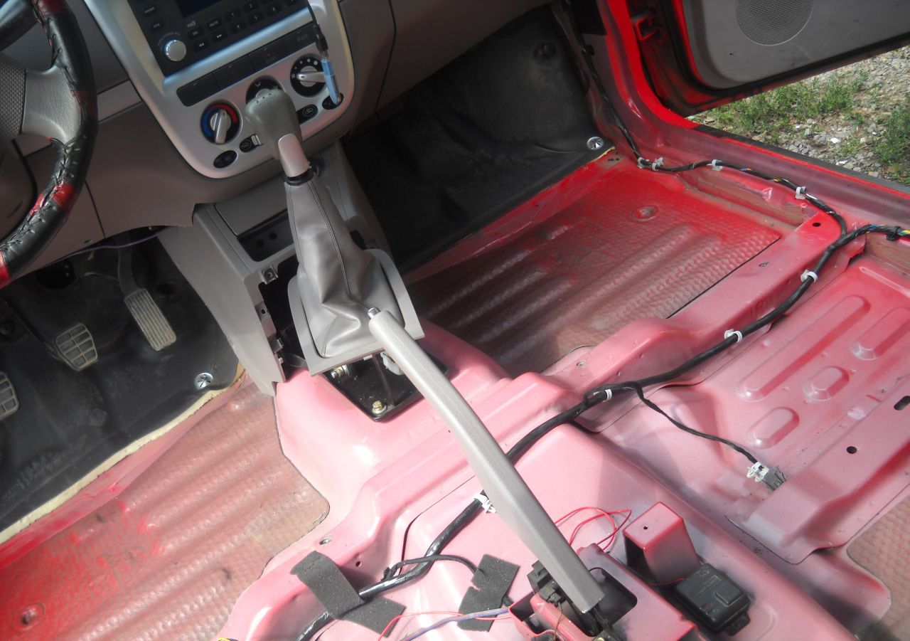

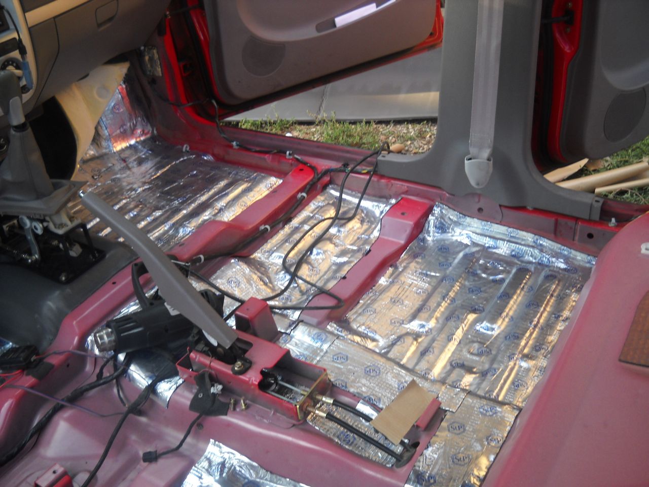

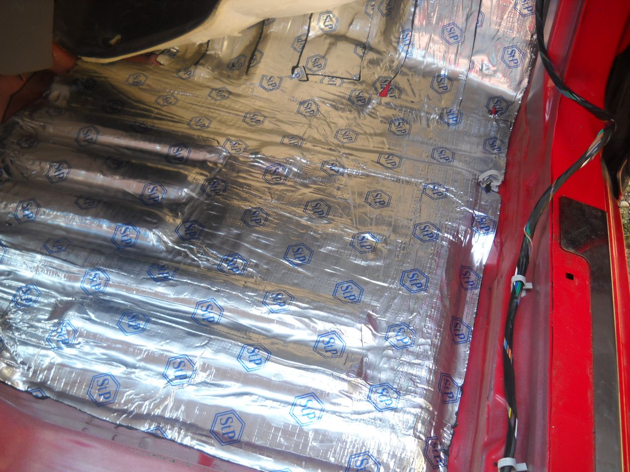

В продолжении темы обесшумки - обесшумка пола салона. Времени на работу пошло с утра до вечера. Материал: виброизоляция Bany-M2, шумоизоляция Poly-8L (сплэн 3008). Виброизоляцию клеил максимально плотно между силовым каркасом. Уже под вечер грел строительным феном, что бы лучше ложилась. Из-за толщины получившегося покрытия нужно поднять чуть выше сцепление.
Багажник не обрабатывал так как не хватило шумки и уже похолодало, поэтому виброизоляцией поклеил задние арки, и до ниши запасного колеса.

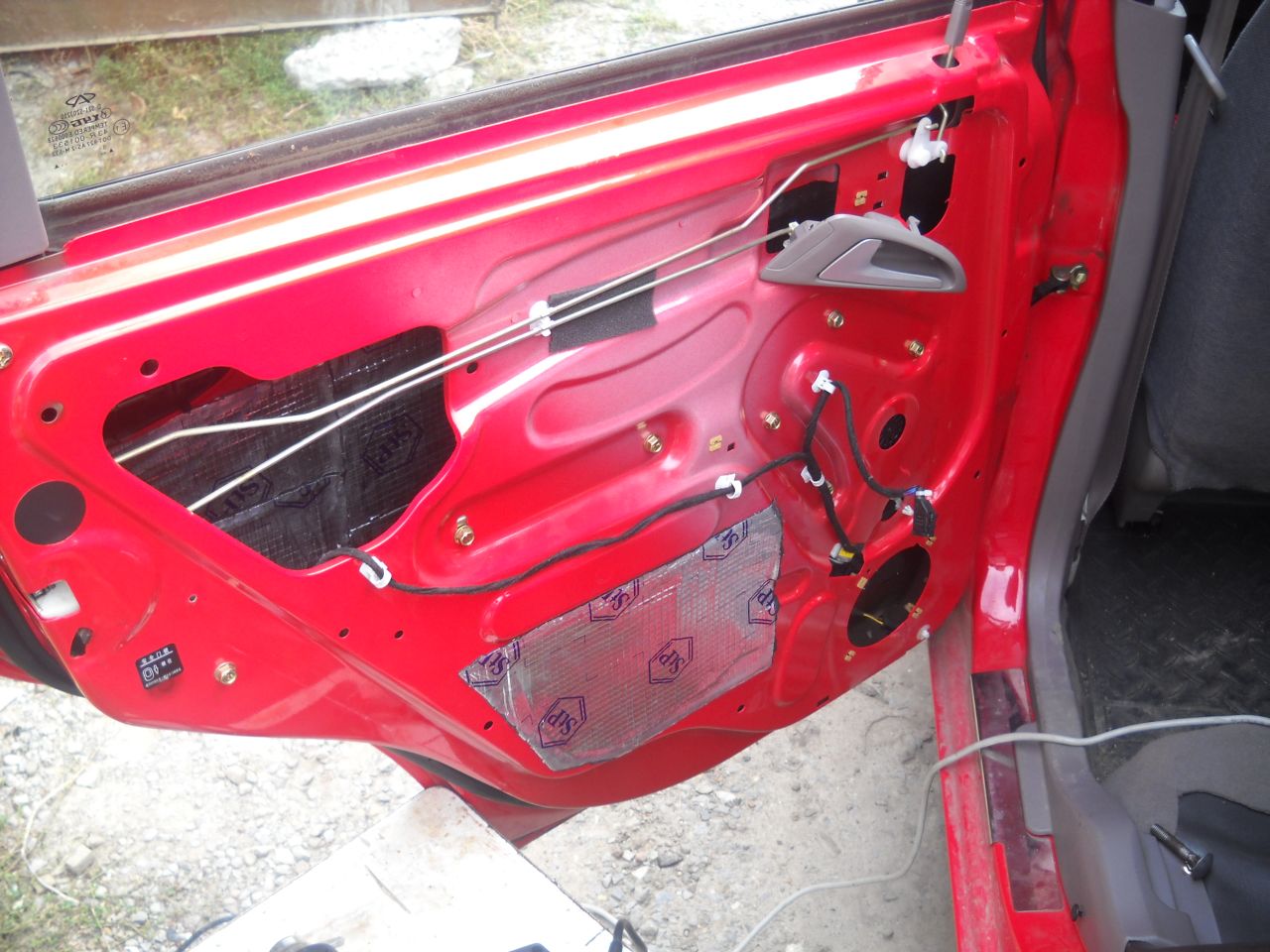

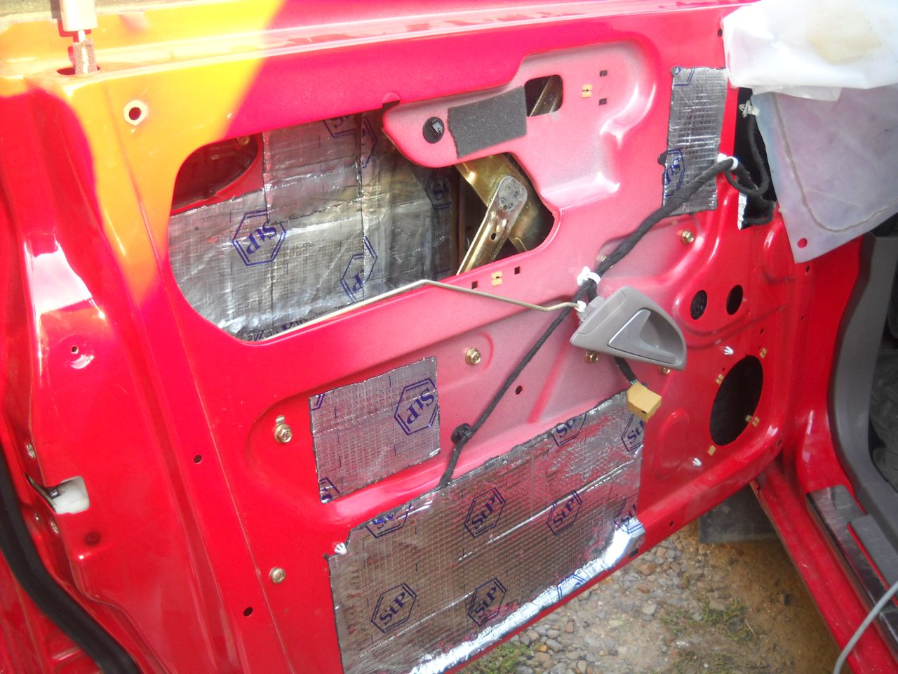

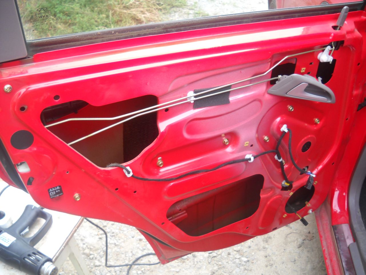

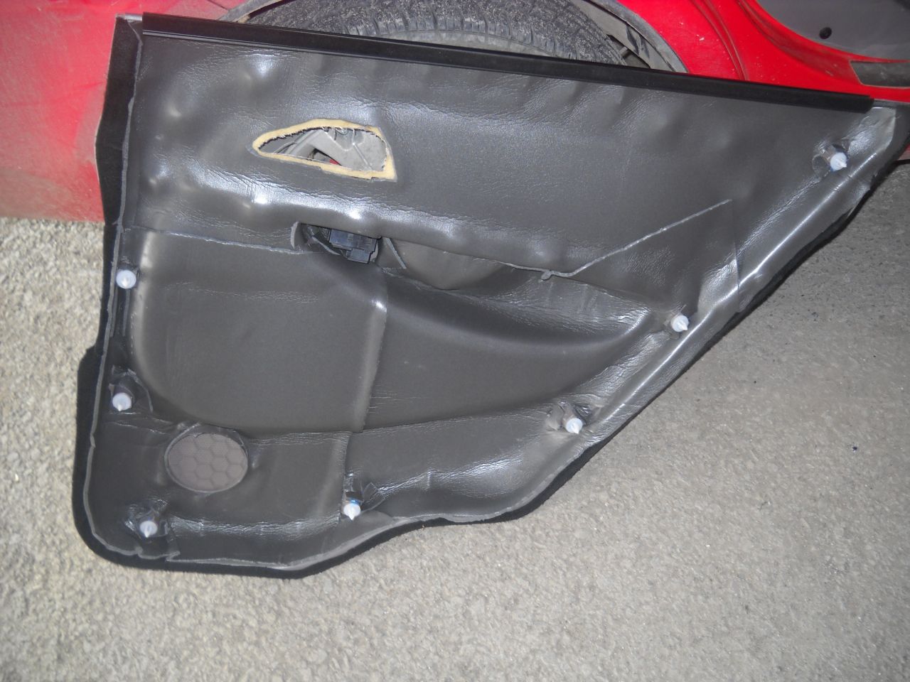

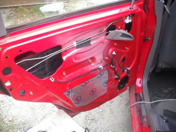

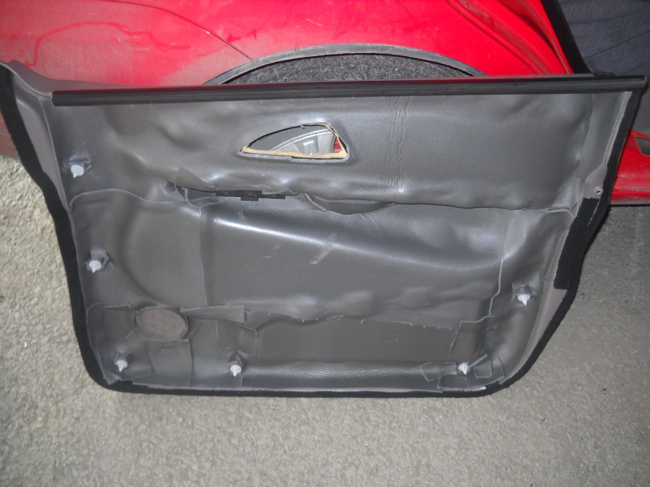

Обесшумка дверей. Одну сторону обклеивал Safety&Silence Silver, а вторую Bany-M2 (Вибропласт М2) нужно по 2 листа на каждую сторону машины. Обесшумка Сплен 4мм - тоже два листа (1*1,25 м). Обесшумкой обклеивал карты дверей так как в середину двери ее пихать не удобно, да и там присутствует постоянная влага, а если снаружи на дверь клеить, то мешают тяги, и технологические отверстия. Как вариант можно наклеить на пленку. Пистоны ставил от Калины (у разных продавцов они подходят и для 8,9,10). По краю двери обклеил велюровой лентой Антискрипт.
Двери очень сильно потяжелели, теперь проявляю осторожность при их открытии, что бы под собственной массой еще не повредили петлям.
Вів жовтня 12, 2010 11:33
Повідомлення Re: Бортовой журнал Sergg (Jaggi)
Выводы из проделанной работы: стало тише, но не так "ах-ох" как многие пишут. Даже с учетом того, что багажник почти не обработан (еще осталось 2 листа Сильвера, и один М2), могу определенно сказать, что после его обработки результат не улучшиться. Радио Хит-ФМ как слушал на 8 громкости так и слушаю, а на трассе громкость нужно поднимать выше 12. Звук не стал ни чище, ни громче.
Машина стала тяжелее - это видно по чуть больше просевшим передним шинах. Из плюсов: стало намного меньше слышно коробку передач, если раньше переключался в основном ориентируясь по ее вою, то теперь звук мотора ее перекрывает. Если раньше шум двигателя и коробки шел из под панели, то теперь в основном через лобовое стекло, тоесть нужно еще обесшумливать капот.

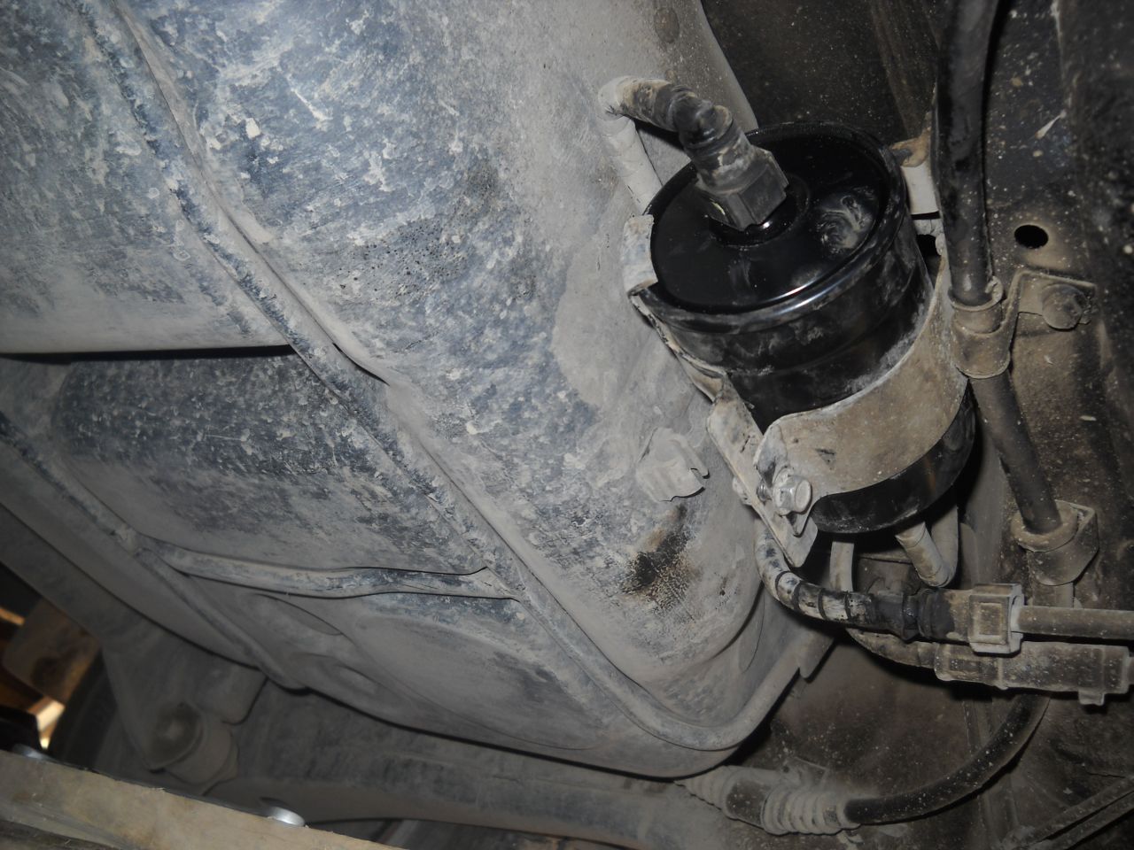

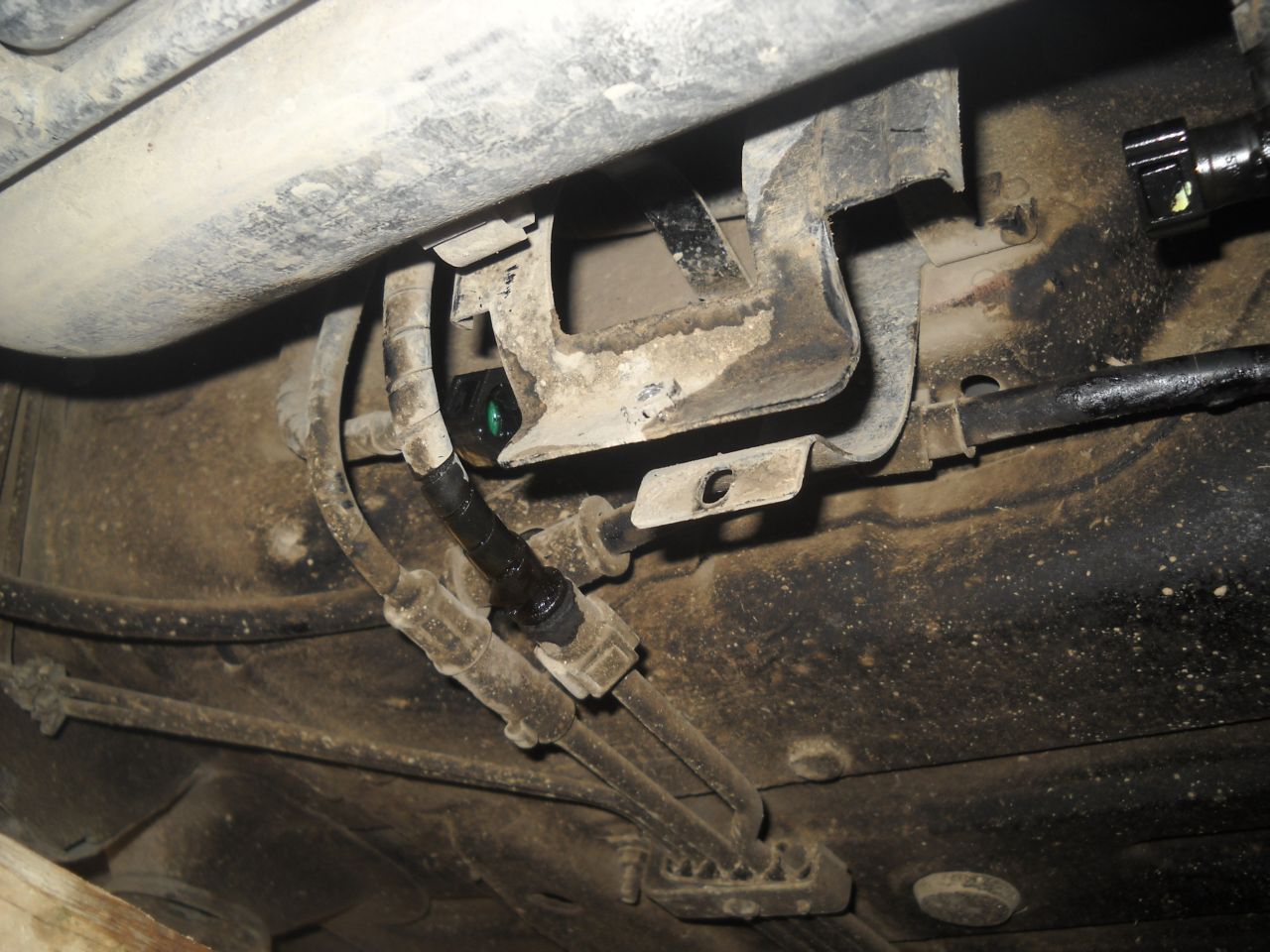

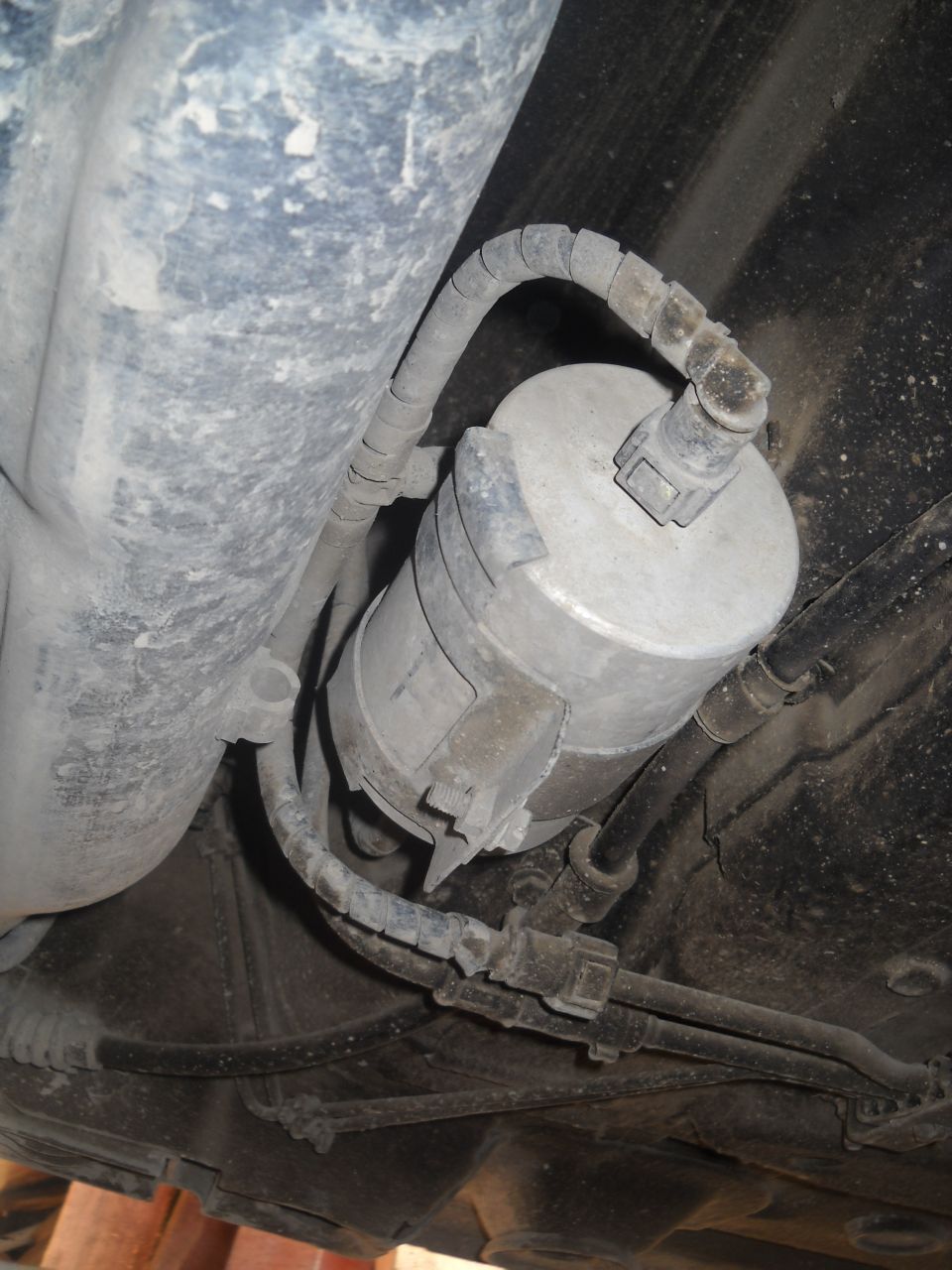

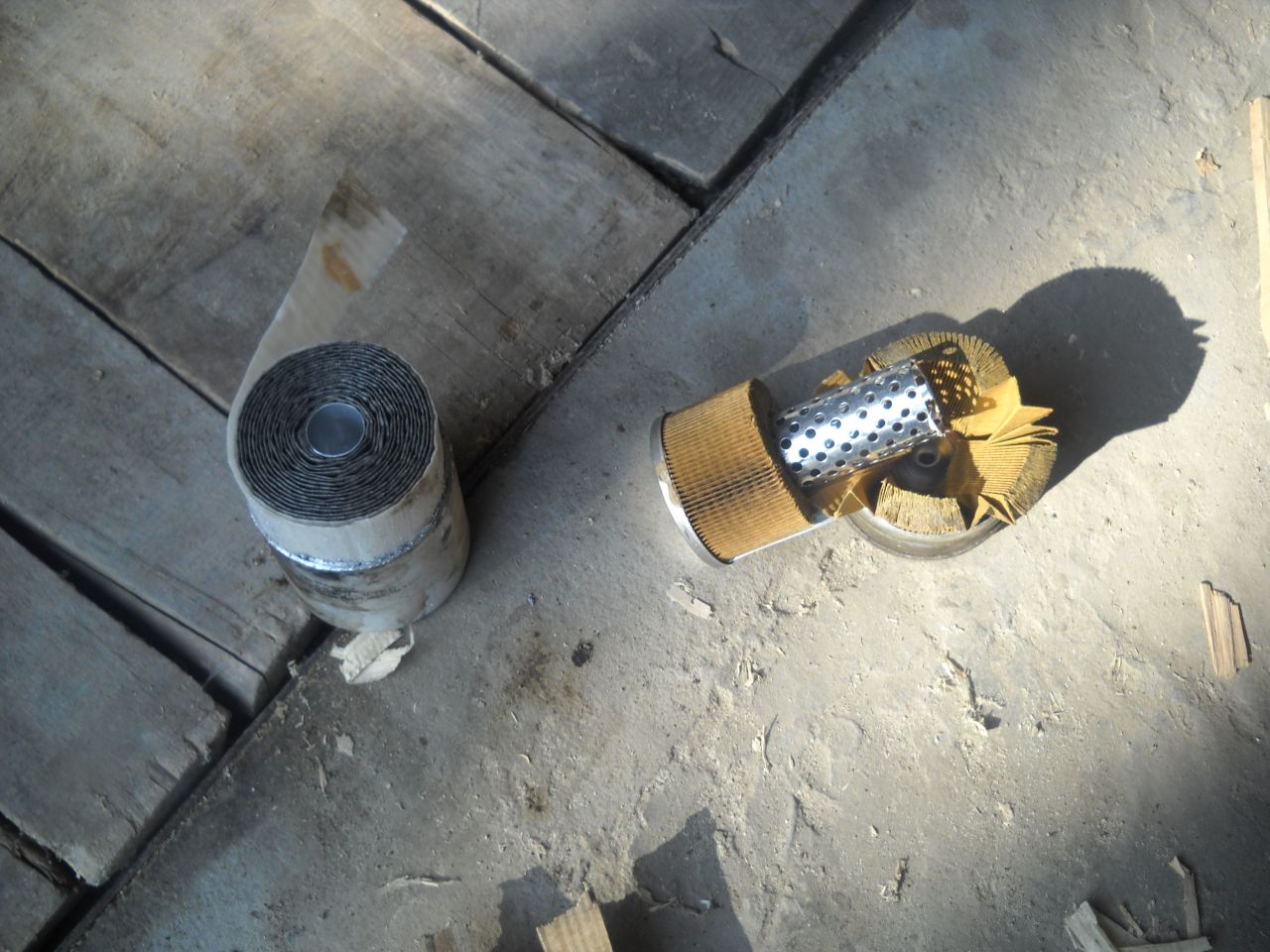

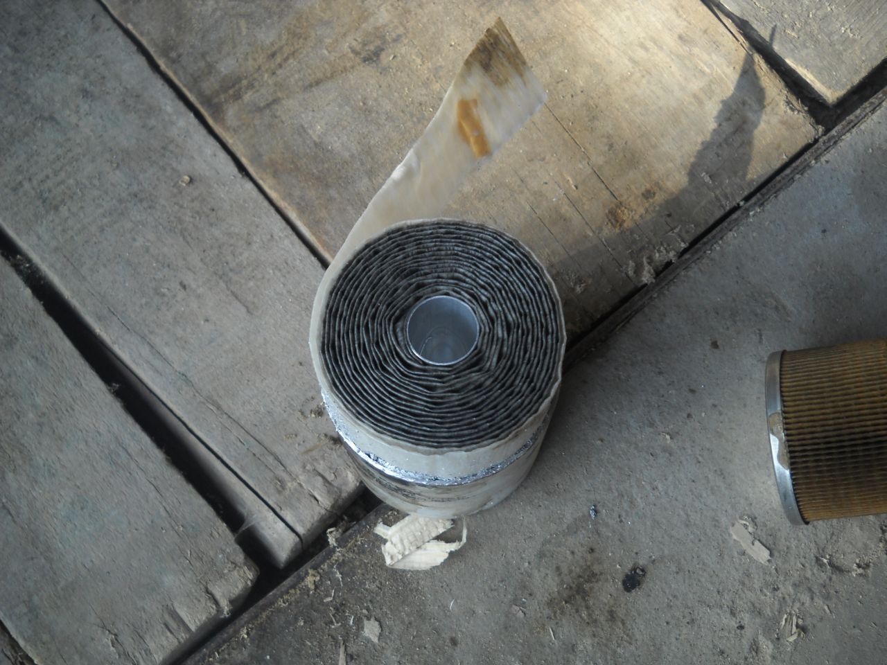

Замена топливного фильтра на 18500 км. Менял установленный аналог Filtron PP 836\1 украинского производства на оригинальный китайский.
Для замены нужна яма и ключ на 10. При снимании патрубков нужно быть готовым к тому, что в топливной магистрали есть бензин под давлением и он начнет выливаться, где-то грамм 300.
После этого решил распилить фильтра и посмотреть их устройство и состояние фильтрующих элементов. У китайского корпус оказался тверже и пилить ножовкой его оказалось тяжелее. Фильтрующие элементы и там и там бумажные, но разные по качеству и способу укладки их, у Filtronа он уложен плотнее. В середине оба оказались относительно чистые несмотря на черную жижу которая вылилась из фильтра при предыдущей замене.

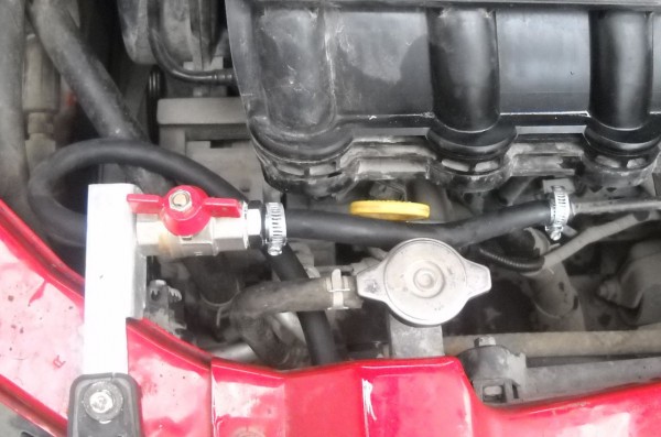

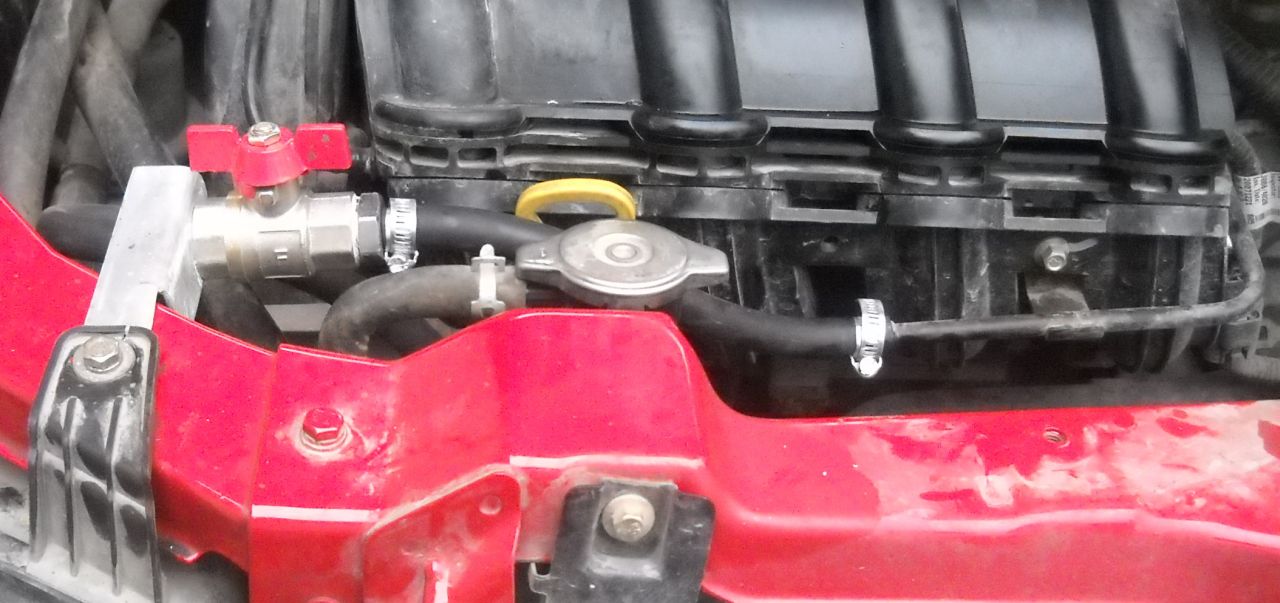

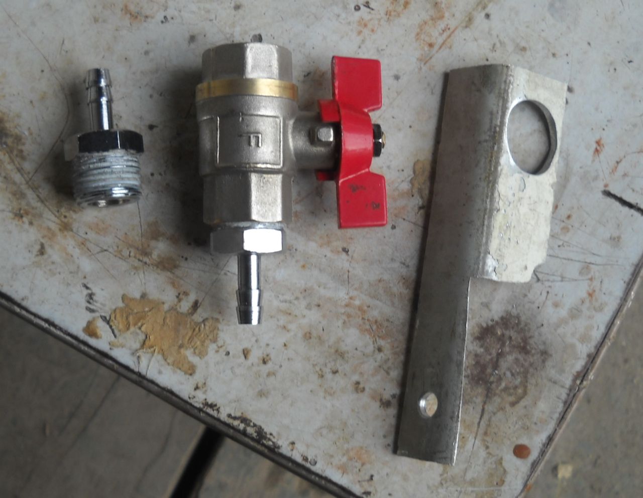

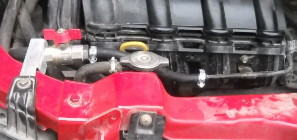

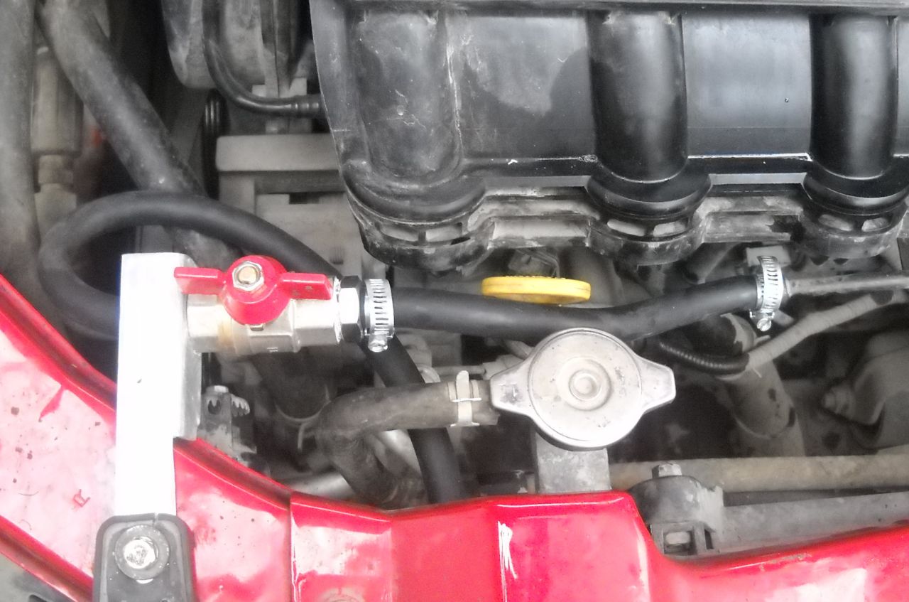

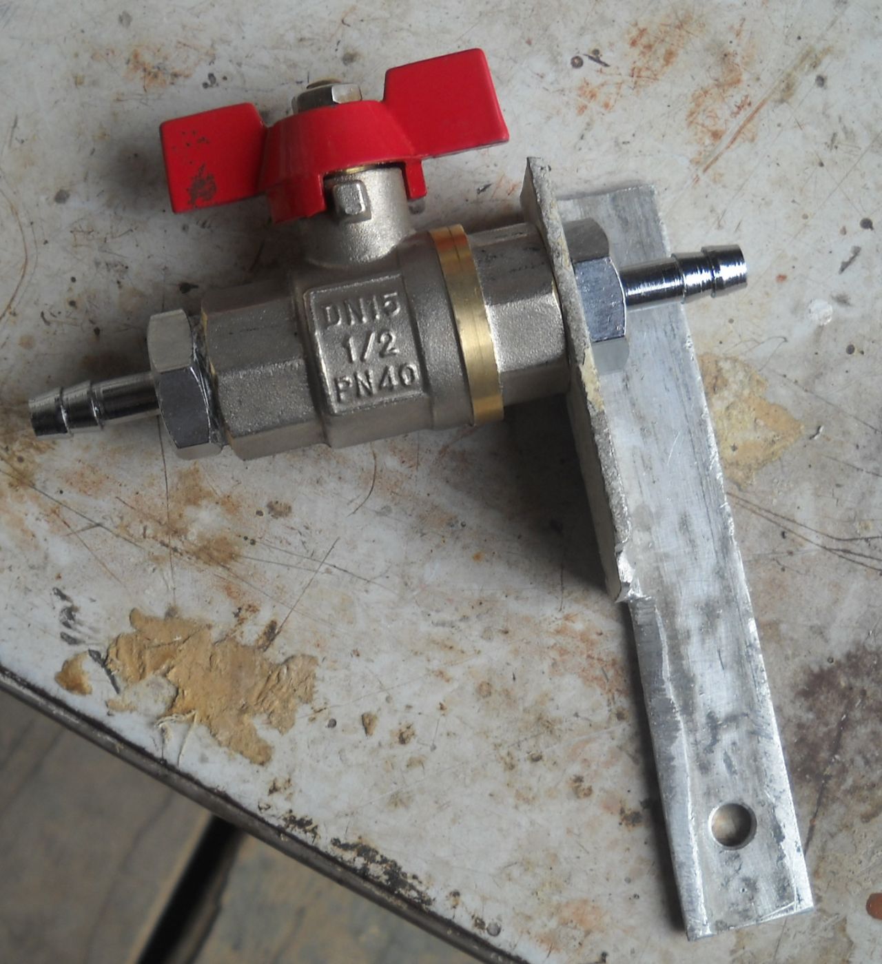

Подготовка к зиме. Установил кран на трубку дополнительного охлаждения двигателя. У меня на двигателе пластиковый впускной коллектор и трубка идет спереди мотора, что мешает удобной установке крана. У тех кого железный, то у того трубка идет сбоку, и там с креплением крана нет проблем.
Кран купил в строительном магазине, там же 2 штуцера, и хомута; приобрел резиновый шланг для охлаждающей жидкости в авто магазине. В качестве крепления использовал дюралевый уголок.
Основной проблемой было, то что трудно снять старый шланг, для этого даже пришлось снять воздухозаборник.

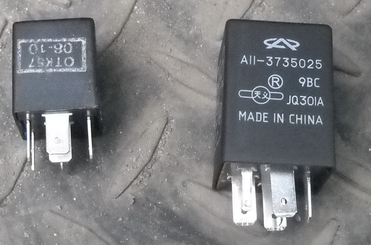

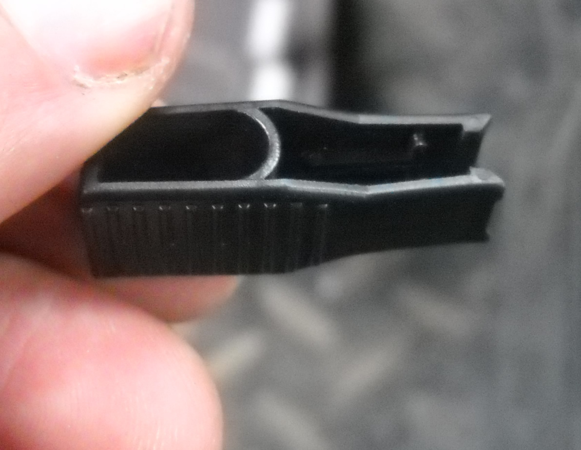

Поменял родное реле стеклоочистителя на программируемое 723.3777-01. Брал тут. Родное реле плотно сидит в разъеме, что бы втащить разъем нужно над реле вставить тонкую отвертку и отжать защелку, которая держит разъем и потянуть на себя. Тогда вытягивать реле будет намного удобнее.
Теперь стало намного приятнее в туман или небольшой дождь пользоваться стеклоочистителями, что еще порадовало, это то что при включении стеклоомывателя щетки начинают движение с задержкой в 0,5 с, и при первом взмахе не трут стекло по суху.

а можно подробнее о том как задавать паузу и как работает в каждом из положений рычажка дворника?

Включил "прерывистый" режим работы дворников, сразу выключил, подождал определенное время, опять его включил - и вот эта пауза и будет новым временным интервалом работы дворников в "прерывистом" режим. Максимум 45 сек, по умолчанию 5 сек.
Все остальное - как у старого реле.

убыстренный режим на месте и работает также? Еще и дворники в режиме обмыва включаются теперь с задержкой - надо брать!!
