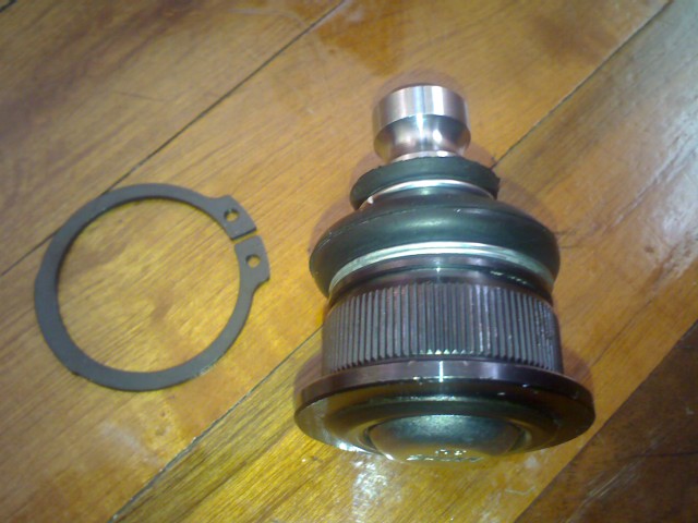

Вчера хотел заменить шаровые, но оказалось что они в нормальном состоянии. Немогу понять откуда тогда этот звук доносится? Амортизаторы то же в порядке.
Кстати у меня разорвалась межвитковая проставка. Ниже фотки опоры для Дачи Логан.
П.С. Если что то могу продать эти опоры по 90грн за шт. Пишите в личку.

Повідомлення Re: Бортовой журнал Llex & Jaggi
А как ты планировал их ставить ? Насколько я понимаю процесс, то с рычага нужно срезать старые и приварить новые. В домашних условиях это чуть проблематично.
Нед жовтня 25, 2009 15:38
Повідомлень: 1397
Звідки: Мелитополь
Автомобиль: была Jaggi
Клубная карта №: 153
Я был на выходных у тестя дома, а у него как раз есть дома сварочный аппарат.
Временно пешеход.
Нед жовтня 25, 2009 16:23
Llex написав:
Насколько я понимаю, что нужен автомат, а если приваривать вручную, то нужно снимать пыльник, что бы не повредить его температурой.
Нед жовтня 25, 2009 17:07
Повідомлень: 1397
Звідки: Мелитополь
Пыльник будет с другой стороны рычага, и сварка ему повредить не должна. На крайняк тесть сказал что если обычной сваркой варить будет стремно то найдем и автомат.
Временно пешеход.
Нед жовтня 25, 2009 19:25
Повідомлень: 1397
Звідки: Мелитополь
Еще у меня вопрос. Sergg, а ты не знаешь почему наша опора свободно двигается в разные стороны (свободно я имею ввиду что шаровая плотно сидит на месте и нет ни какого люфта), а шаровая с Логана мертво сидит на месте и не двигается ни в какую сторону? Разве она не должна хоть немного шевелится? Может то что моя шаровая двигается (я напоминаю что она сидит очень плотно) это и есть признак ее неисправности?
