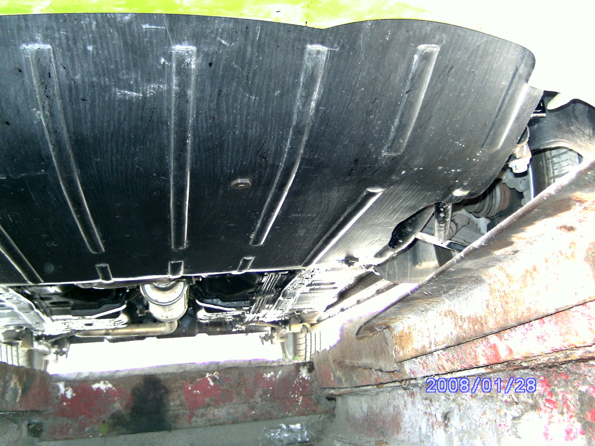

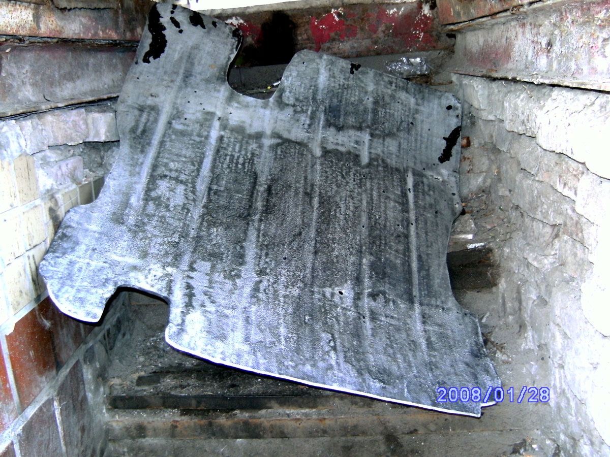

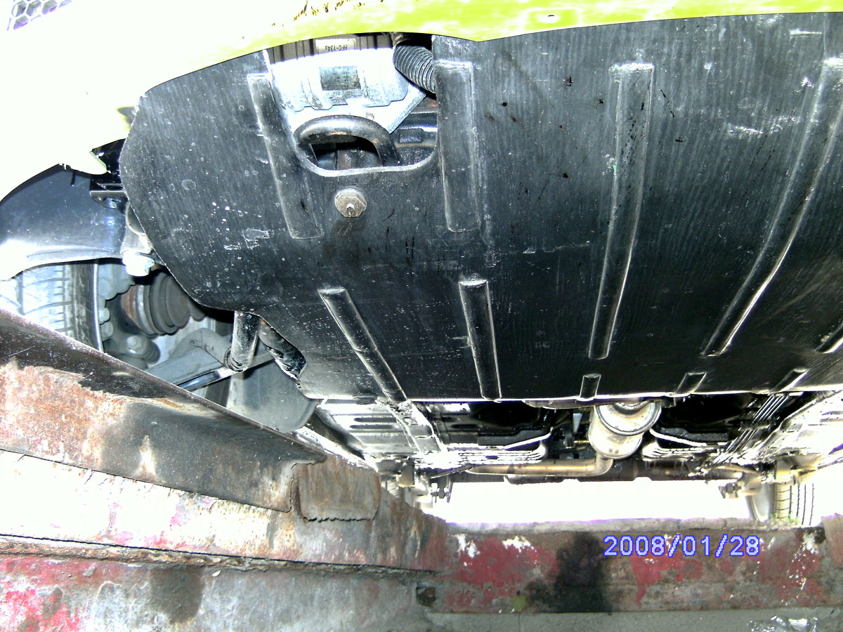

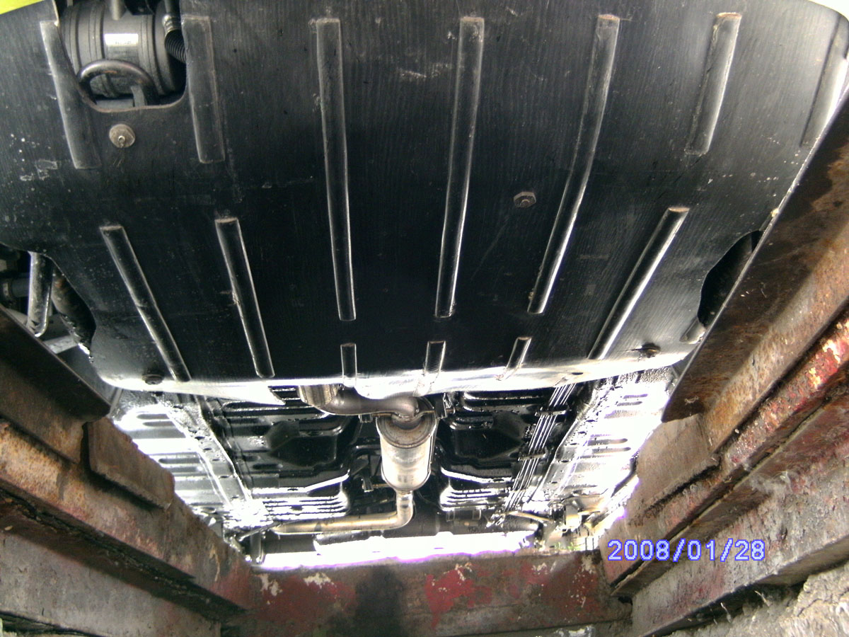

Броня сделана из стекловолокна и эпоксидки. Толщиной где-то 6 мм. Упругая. Насчет функциональных отверстий не понял, что вы имели ввиду. Насчет гарантии не скажу, не знаю.

2 Buka,спасибо за фотки! выглядит очень и очень да и толщина успокаивающая)
Насколько я понял,основная задача данной защиты,это защита не столько от жесткого механического воздействия(все-же это не кусок железа) сколько защита моторного отсека от дорожной мелочи(щебень,грязь) и воды.
Соответственно и вес у такой защиты значительно ниже,что немалый плюс...
З.Ы.Под функц.отверстиями,я имелл ввиду например отверстие для слива масла...
Суб серпня 01, 2009 18:12
Повідомлення Re: Бортовой журнал Byka [Jaggi, 2 шт]
Не помню почему не стали делать отверстие для слива масла, но броня снимается за две минуты, открутил шесть гаек и готово.
Насчет прочности, не думаю что она хуже металла
во первых метал от сильного удара согнет, эта защита с аммортизирует.
во вторых если хороше налететь на что нибудь, то наверное и металл не спасет.
Суб серпня 01, 2009 20:05
:D Отверстия называются технологическими, а не функциональными :))))
Если машина не предназначена для джипования, то и пластик сойдет. От большинства проблем однозначно спасет. На серьезных кросоверах и джипах не заточеных в гряземесы, защита пластиковая, а по внутренне поверхности - толстый слой резинового покрытия - Кстати рекомендую проклеить изнутри - однозначно позитиффно повлияет на шумность двигателя.
У металических защ ит есть одна серьезная проблемма - они достаточно жестки, а установка такого элемента, сравнимого по жесткости с ланжеронами машины оказывает свое влияние на жесткость авто в целом. Нельзя однозначно утверждать что положи тельную. Ведь что сильно хорошо уже не хорошо. Пример - удар камня по крепкму металческому бронелисту передается на ругие элементы кузова, к которым он жестко закреплен. И ..... все ясно ? :)))
На фото кста выглядит вполне прилично. А оверстие под слив масла, плюс технологический лючок для доступа к фильтру, или натяжным элементам ремня навесноги и т.д.. если оно того требуется можно и выпилять. Просто лучше такие вещи постоянно не ставить и не снимать, поэтому как по мне отверстия желательны. Да и подумайте о слое сырой резины или наклеййки специального резинового мата на внутреннюю поверхность. Только резина должна быть маслобензостойкая! Поверте, не пожалеете :)))
Суб серпня 01, 2009 21:36

Поразмыслив,пришел к выводу,что с учетом материала из которого изготовляется данная защита,наличие даже самого небольшого отверстия уменьшит прочность.
2 A@migo,если не секрет,то каким образом наложение на внутреннюю плоскость защиты прорезиненного материала увеличит шумоизоляцию?(в салоне,если я правильно понял)
