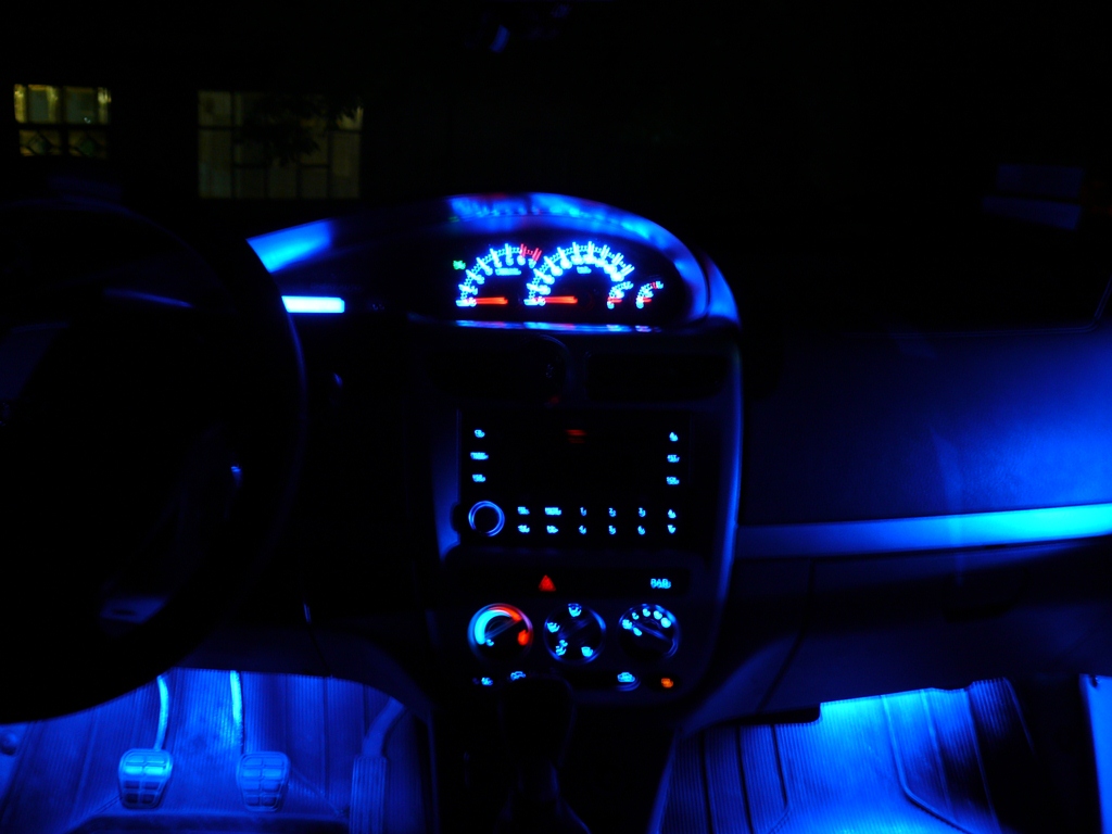

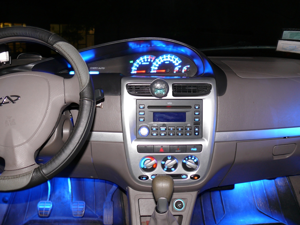

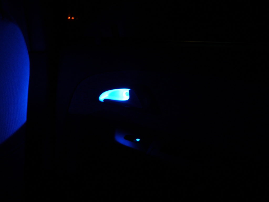

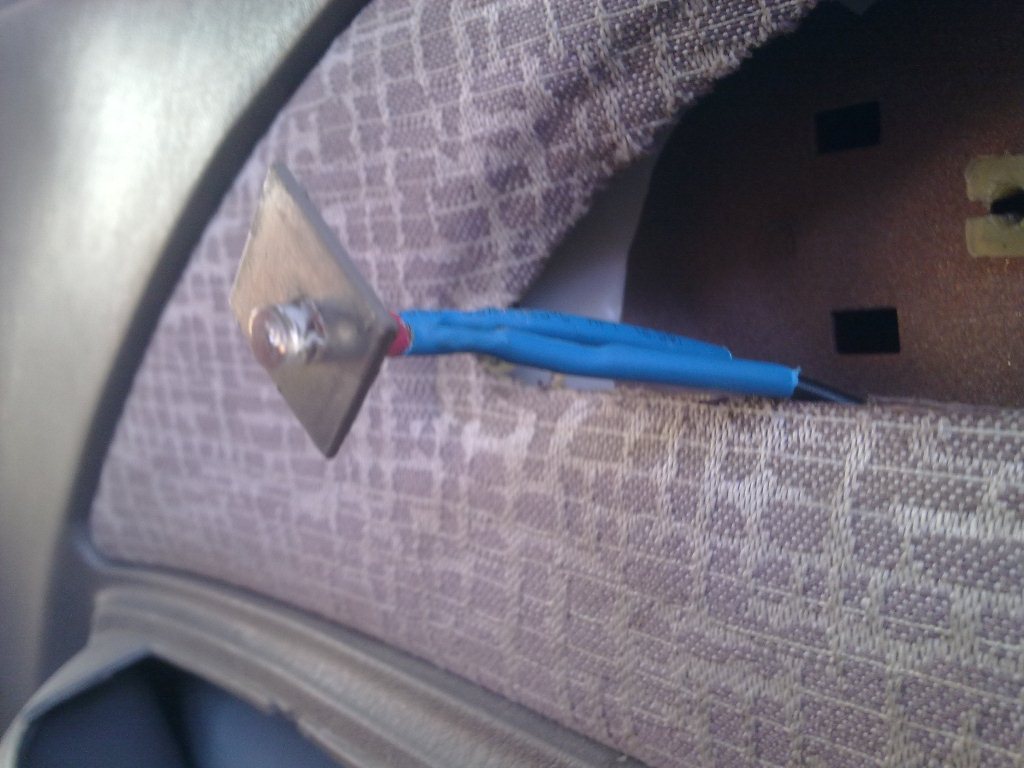

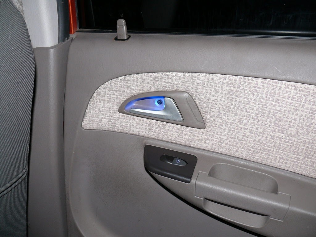

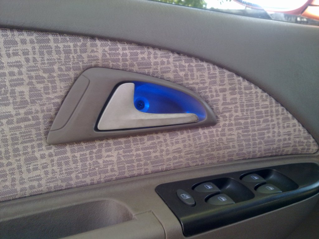

В выходные ехал с таксистом в Ланосе и увидел у него подсветку ног и ручек дверей. Подумал и решил сделать себе такое же. Подсветка приборов у нас синяя, а, значит, и подсветка ручек дверей и ног дожна быть синей. Для подсветки ног использовал неоновые трубки (2 шт х 55грн = 110 грн). Именно установку трубок сфотографирую немного позже (немного запарился). Для подсветки дверных ручек использовал самые маленькие диоды для подсветки приборной панели, купленные на авторынке (4 диода по 10 грн за пару - итого 20 грн). 2 метра кабеля. но его оказалось маловато. нужно где-то 2,5 метра.

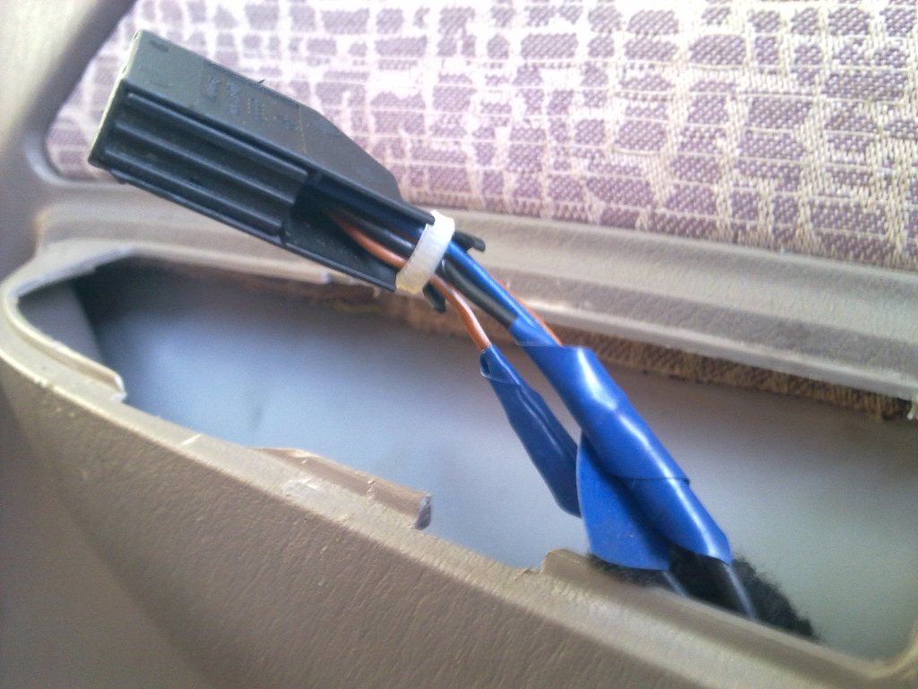

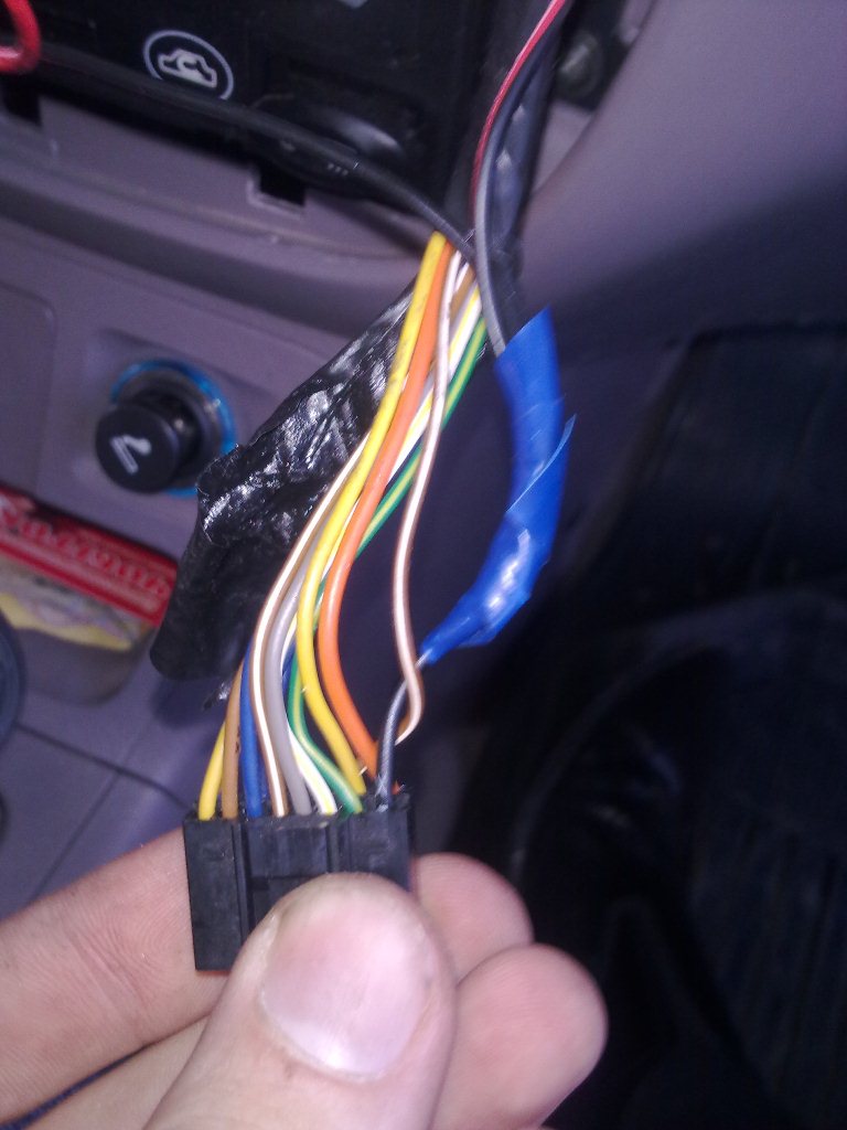

Диоды установил в корпус ручки со стороны тяги замка. Предварительно припаял к диодам провода и для надежности проклеил диоды к корпусу ручки термоклеем с внутренней стороны. Питание для диодов взял с подсветки кнопок стеклоподъемников. Черный (-) и коричнево-белый (+) провод. Неоновые трубки запитал от подсветки магнитолы. Цвет проводов тот же, только к магнитоле подходят два бело-коричневых провода. за подсветку отвечает тот, который находится в нижней линии контактов.

как ночью,блики имеются на боковых окнах,глаза устают при дальних ночных поездках???

Ночью блики имеются только при максимальной яркости подсветки. Ставлю яркость на минимум и всё хорошо. В зеркала и в боковые стекла видно всё отлично. Я увлекаюсь Encounter'ом, и последнюю игру всю ночь откатал уже с подсветкой. Глаза не устали ни разу. Даже и не замечал, что появились дополнительные источники света в машине.

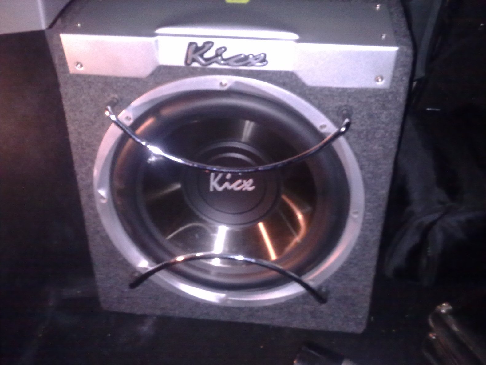

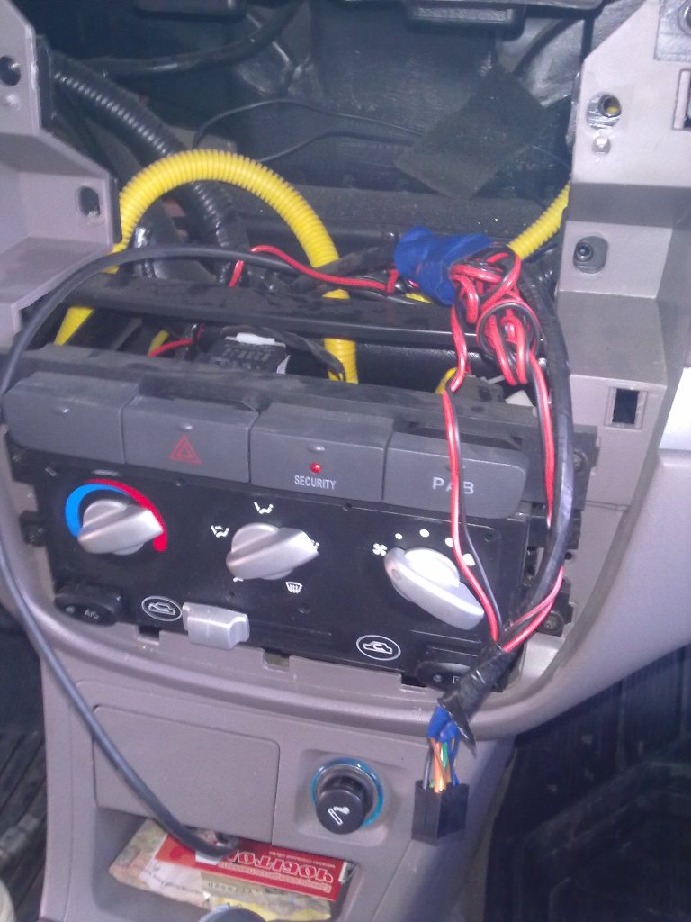

купил себе в машину вот такой девайс... Завтра поеду устанавливать... Кстати, у нас на магнитоле есть два тюльпана-выхода... это выход на саб? кто-то знает???
