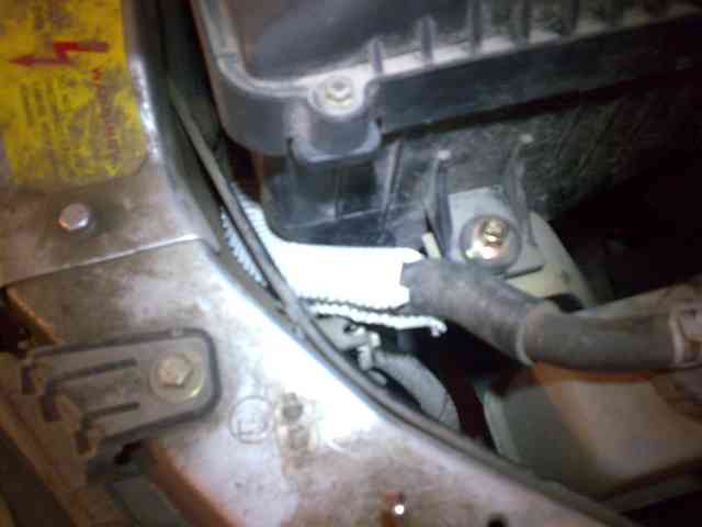

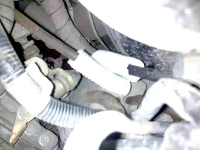

- 25000 км обнаружил, что паралон, который защищал хомут проводов, опасность трения которых описана в известной по qq6 форуму теме, попросту исчез=тогда я снял аккумулятор и подобрал наиболее подходящий из имеющихся материал = синий заменитель транспортировочного пенопластаиз коробки от сплит-системы=проехал 700км = вроде все на месте.
- 25700 км обнаружил еще две заслуживающих внимания точки трения под капотом. первая = шланг, соединяющий радиатор с расширительным бачком трется об корпус воздушного фильтра, а вторую точку описать сложно = позже выложу фото.

Повідомлення ВНИМАНИЕ!!! владельцам 472-х движков
Проверьте под капотом слеующие трубки = они у меня были угрожающе потерты!

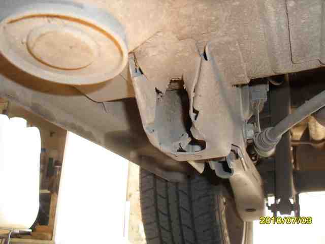

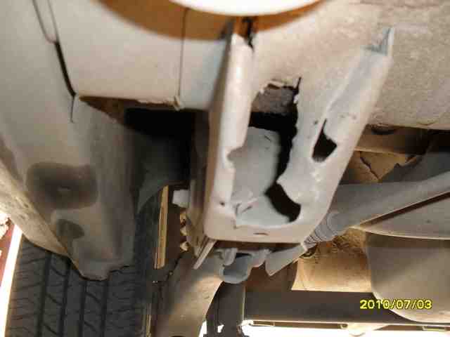

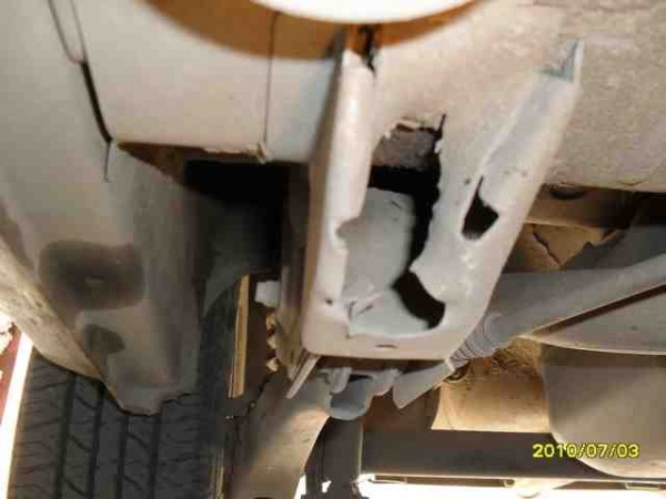

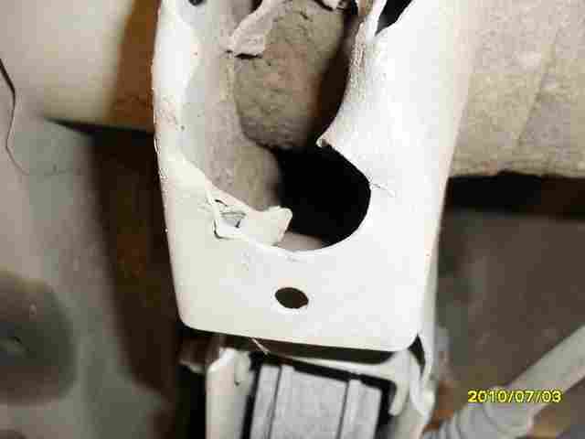

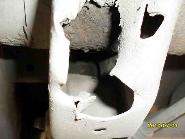

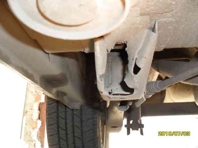

Сегодня заехал в гараж продуть пороги и лонжероны цинкмастиком и проводя ревизию днища обнаружил пренеприятнейшую вещь на креплении заднего правого рычага, причем совершенно непонятно как в принципе могло такое случиться?
