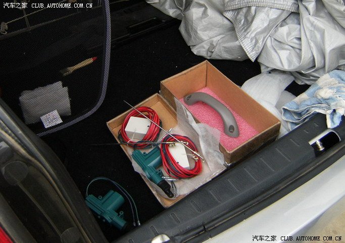

Прости, тебя растрою поповоду стоимотсти электро привода.
в МЕТРО последний раз видел по 25грн. шт.
а набор центральных замков 90грн. в комплекте 4шт.
такойже самый как нарисунке только черный.

Прости, тебя растрою поповоду стоимотсти электро привода. в МЕТРО последний раз видел по 25грн. шт.
И чем же ты меня растроишь ? :) Тот что на сайте, и тот что я говорю имеет тросиковый привод. А такой как ты показываешь с жестким приводом, правда в пакетике и без кнопки, в магазине видел за 22 грн :)
и вчем кайф моторчика с просом??
и к этому без особого труда можно примотать трос, но зачем??
Вів квітня 21, 2009 20:50
Повідомлення Re: Бортовой журнал Sergg (Jaggi)
grinkins написав:
и вчем кайф моторчика с тросом??
А я откуда знаю в чем разница ? Я их работу не испытывал. Просто говорю, что есть разные системы. У той что с тросиком retail комплектация: красивая коробка, провода, кнопка, штекеры, а то что в пакете - ОЕМ, только электромагнит :).

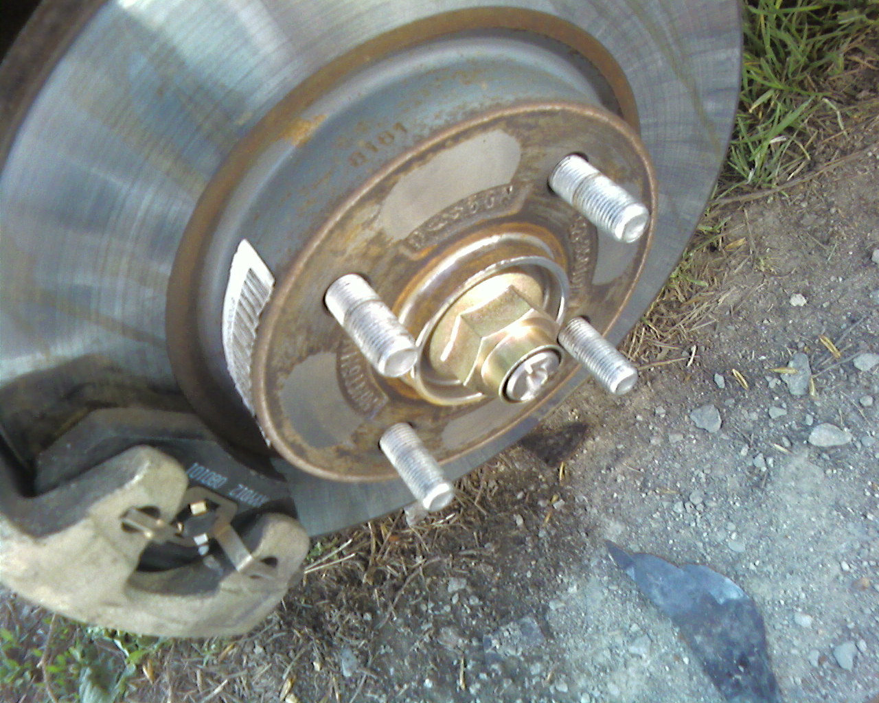

Началось с того, что решил посмотреть состояние передних ступиц на ржавчину, а то люди на форуме жаловались, что у них все приржавело и колесо на шиномонтаже сбивали кувалдой.
Снял колесо - ржавчины не много, но она есть. Решил подойти к борьбе с ней основательно. Обработал все очаги преобразователем ржавчины
Зображення,
потом поверху Антикором Зображення

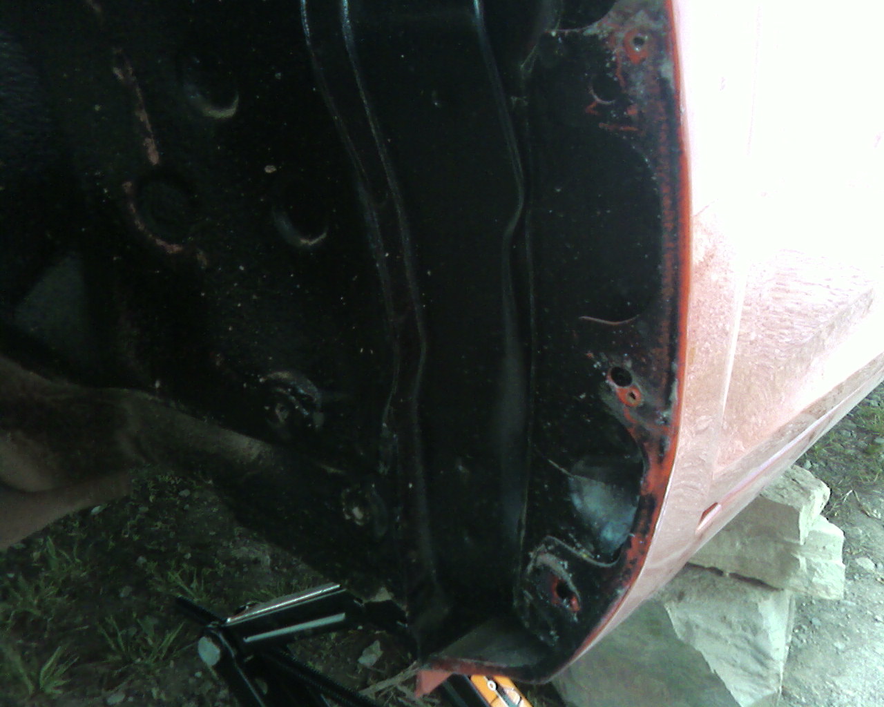

Но это было только начало: обратил внимание, что все саморезы на которые прикручены подкрыльники имеют ржавые головки. Старые и более опытные автомобилисты сказали, что это только снаружи, а внтури резьба должна быть нормальной. Прикинув логически, что это может быть и не так - снял подкрылки. Снял и офигел. Офигел от многих факторов: от того что жавчина была на резьбе в крыле, от количества грязи за подкрылком, и от качества работы по антикорозиционной обработке выполненной в салоне при покупке машины.
Причина ржавчины в том, что при установке подкрыльников съэкономили и использовали самые дешевые (на пару копеек) саморезы. Резьбу обработал Преобразователем ржавчины. При установке новые саморезы, которые вкручивал в метал, обработал Антикором.
Низ крыла до порога и выше был вообще без мовиля (или чем там они обрабатывали) - крыло в родной краске. Пришлось все обработать еще одной химией Зображення, на вид консистенция похожа на то чем делали антикор в салоне.

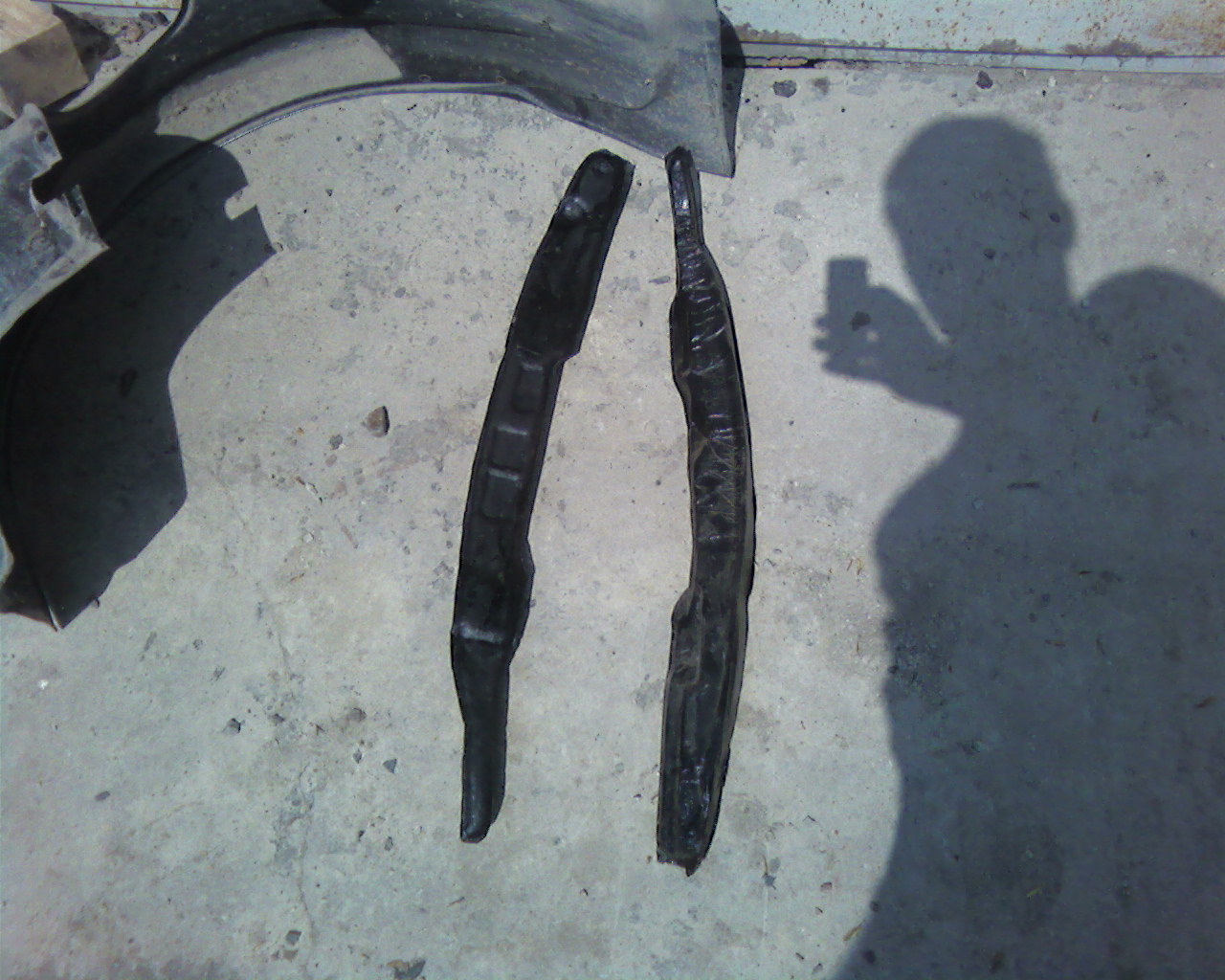

Ну и на закуску антикорщики перепутали местами (правую с левой) паралоновые вставки которые вставляются в крыло, тоесть вытащили их брызгнули туда антикором и вставли первую какая попалась под руку. А паралончики нужны, чтобы вода из под колеса не попадала на порог.
Ну, добавим к этому поломанные и не замененные клипсы в дверях, не известно как выполненная обработка в скрытых полостях - возникает вопрос, а нужен ли мне был этот антикор в салоне за 1400 грн (при цена $ - 5.1 грн)

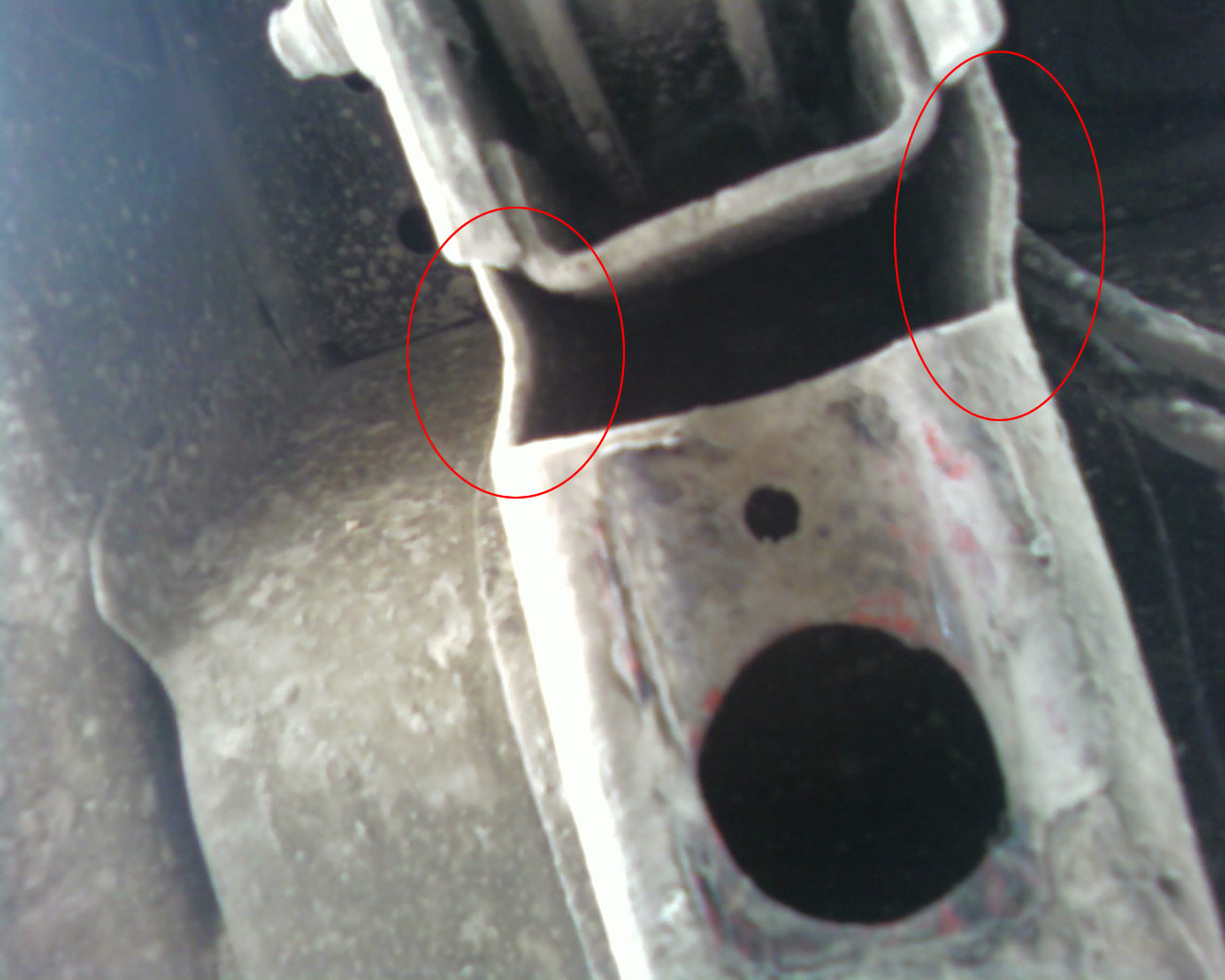

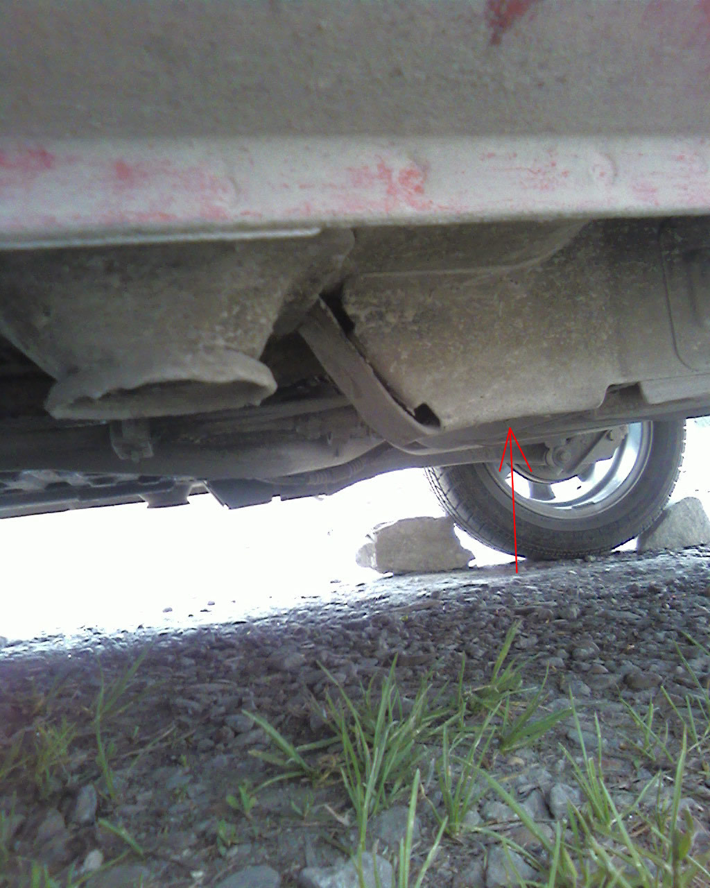

Решил заменить саморезы и сзади. Поставил домкрат под симпатичный прямоугольный выступ под машиной - поднял машину, снял колесо. Решил для удобства подянть чуть выше и тут она пошла на меня, я чуток офигел от такого, хорошо что хоть стоял упор для страховки. Подумал, что домкрат поставил не устойчиво, но оказалось, что продавился металл на этом выступе. Проверил с другой стороны - продавлено чуть меньше, хотя я ту сторону еще ни разу не поднимал. Вывод - домкрат нужно ставить под круглую пяту.
Работу с задом решил перенести на потом :)

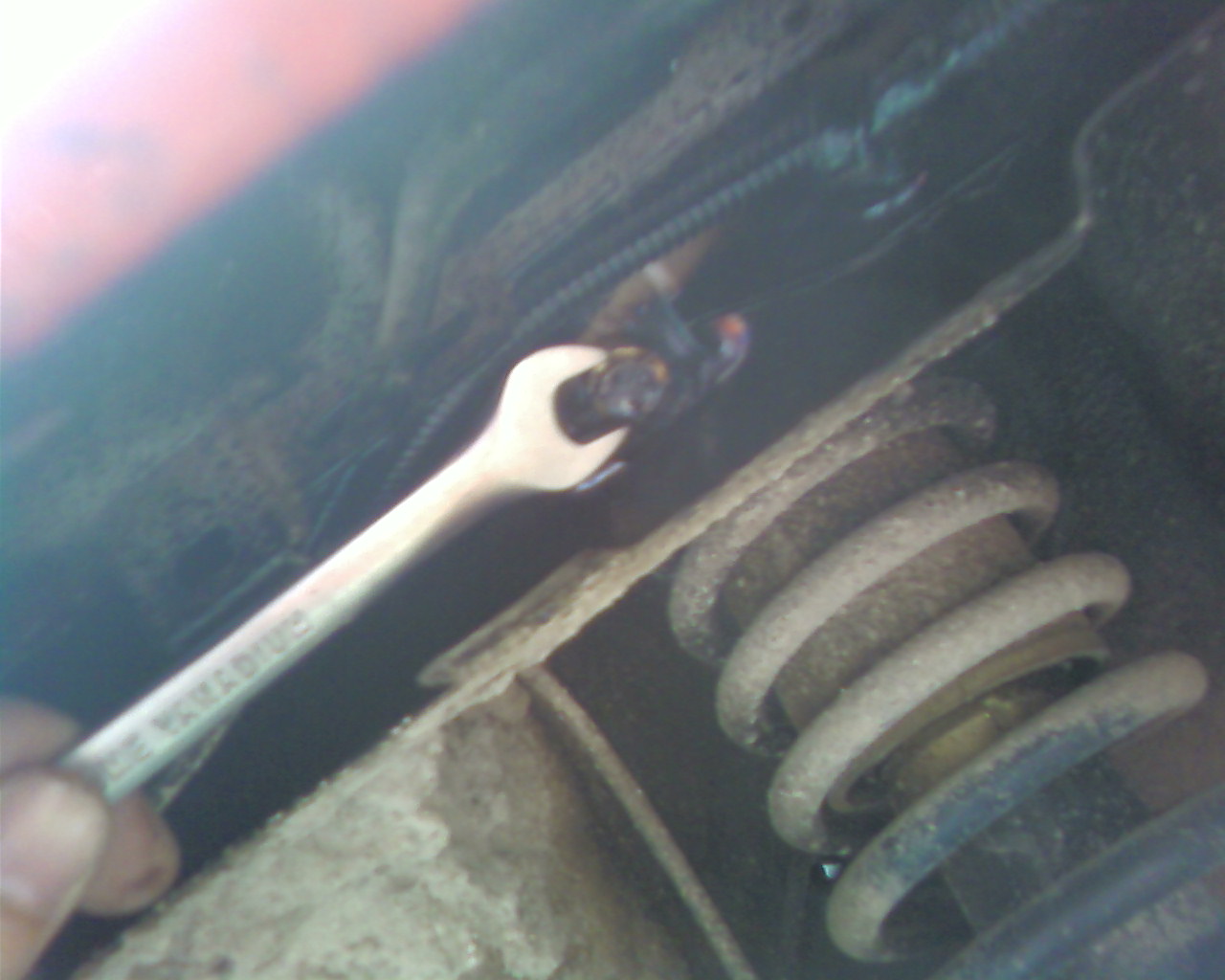

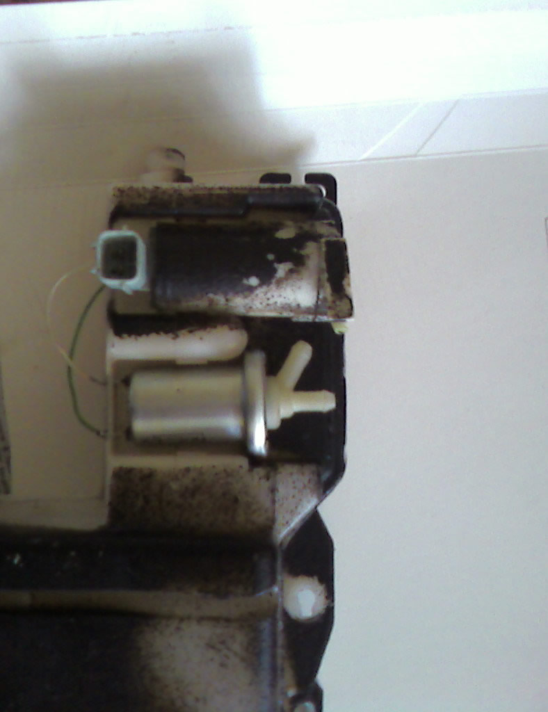

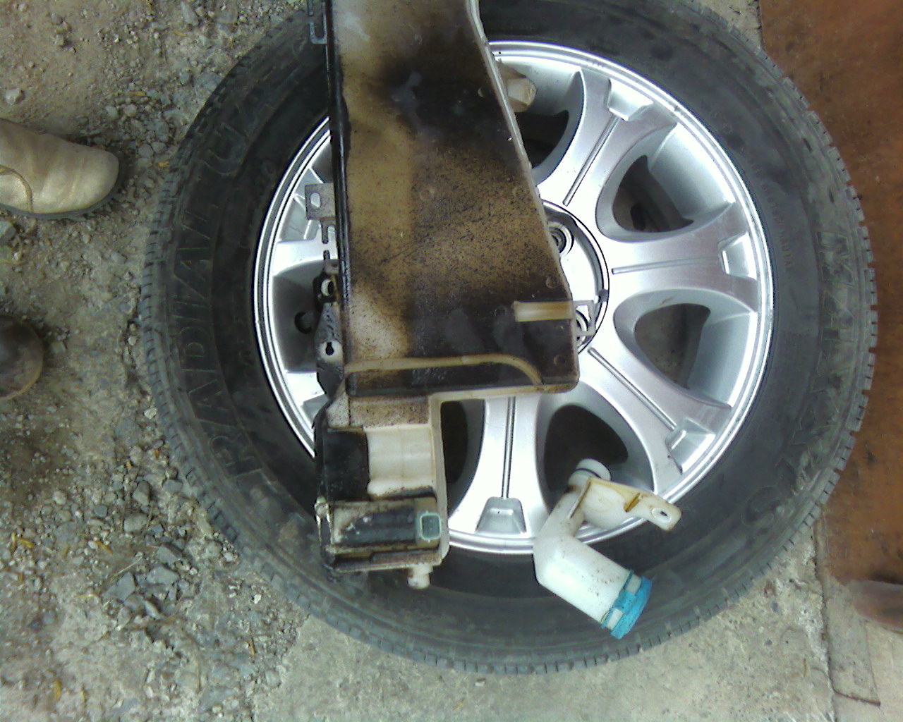

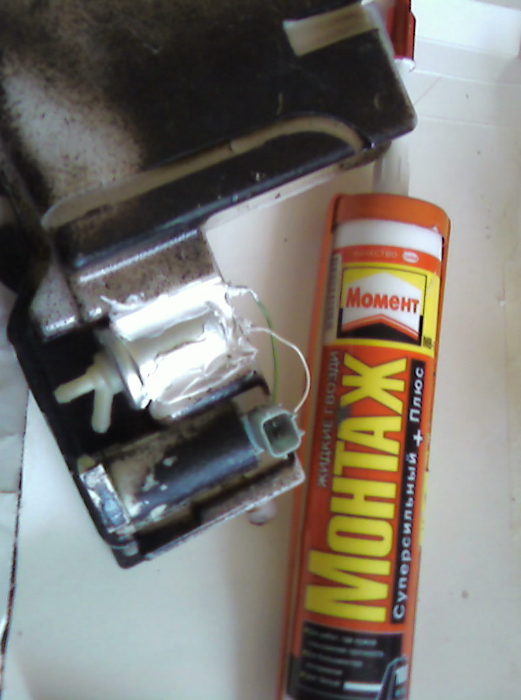

Ну раз снял левый передний подкрыльник, то решил проверить что там со стеклоомывателем. Что мне не нравилось в его работе, так это то что жидкость подается не с первым взмахом стеклоочистителя, а где-то с 3, поэтому хотел давно поставить обратный клапан. Поиски механического клапана на авто и зоо базара/магазинах к успеху не привели, поэтому решил поставить электрический от ВАЗ 08. Да и давно хотел слить жидкость из бачка: осенью ездил в соседний город, а по дороге начался снег, на трасе грязь и после обгона фуры все болото было на лобовом стекле - пришлось купить в первом же магазине жидкость. Так вот моечные свойства жидкости были очень хорошими - грязь отмывало хорошо, делало какую-то защитную пленку от пыли, но она оказалась на удивление вонючей, какой-то едкий запах спирта. А так как это жидкость при работе со стекла стекала в место где стоит воздухозаборник в салон, то при включении печки или кондиционара вся эта вонь шла в салон.
Бачок состоит из 2 частей: из заливной горловины и емкости для жидкости. Снимается так: отсоединяются от моторчика трубка отвода жидкости (она отуда начнет вытекать) и кабель элетропитания, откручиваются 1 болт над амортизатором, и одну гайку в середине моторого отделения. Заливная горловина выдергивается из бачка.
На бачке около насоса есть еще одно углубление, по видимости как раз для клапана, но питание подходиться только к насосу - китайцы съэкономили. Кстати, насос очень слабенький - включал его без трубки, то струя не впечатлила. Клапан подключил паралельно к насосу. В углублении посадил его на жидкий гвоздь - надеюсь не выпадет.
Теперь жидкость не стекает назад и при нажатии на рычаг - поступает одновременно со взмахом щеток.
