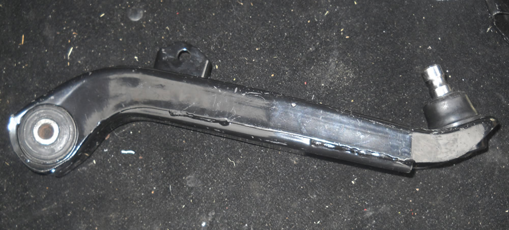

Возможно зря я наезжал на амортизаторы Propper. Когда машина при замене масла висела на подъемнике подергал за рычаги, вердикт печален - шаровые начали умирать. Правая стучит больше, левая меньше. Шаровые прошли 5500 км после их восстановления при помощи полимера, что очень мало как для разрекламированной технологии.

Аналогично делал и я свои шаровые, сначала было все гуд, но потом как-то резко здохли пробежав около 20000км (меня заверяли что будут лучше чем родные). Я думаю что там просто мало места для достаточно толстого слоя полимера, вот они и так быстро здыхают. Сейчас грохот стоит ужасный. Заказал выточить проставки для логановских шаровых, на следующих выходных буду колдовать.

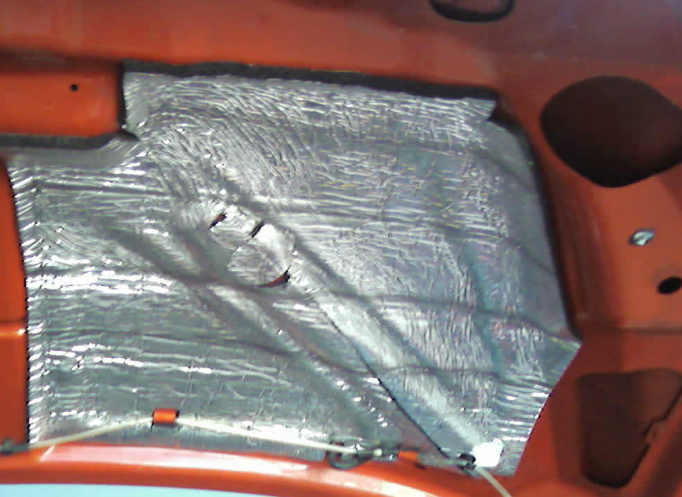

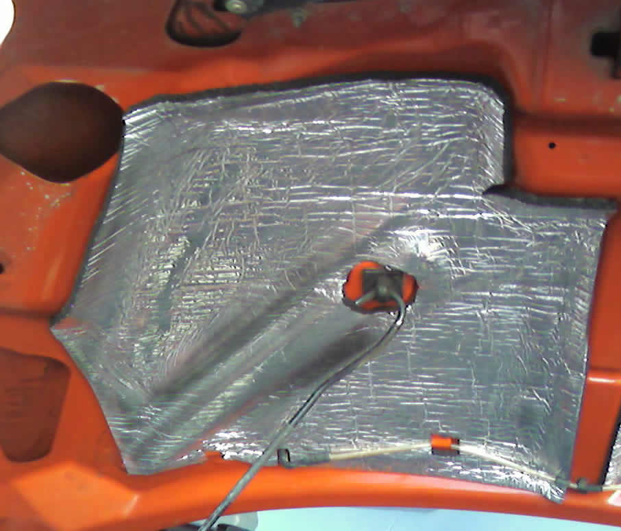

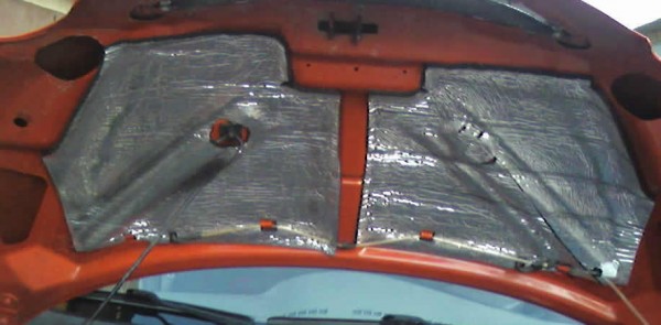

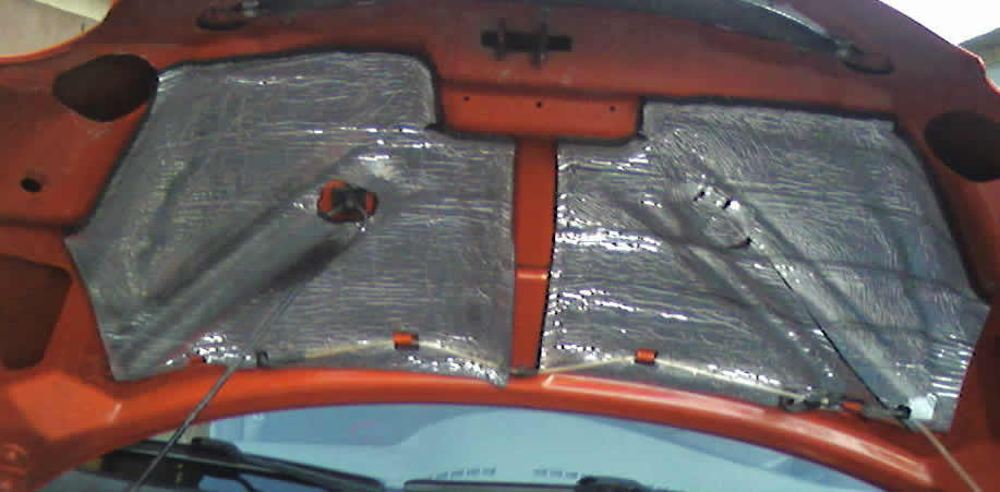

Прошлой зимой снег на капоте таял, стекал на фары и там образовывались большие куски льда которые искажали световой пучок. Решил утеплить капот на эту зиму. Заказал в инет-магазине лист Викар (Ultima) Soft Metal 8 мм размер 1 м на 0,5 м. Материал не горючий, обгорает, но не воспламеняется. Покрытие на правую часть капота (если смотреть на него в открытом состоянии) пытался вырезать по шаблону, но из-за сложной конфигурации капота это довольно проблематично, долго проигрался с шаблоном. На левую плюнул и вырезал только нужные отверстия и так прилепил. Материал в качестве шумки никакой - звук работы двигателя вообще не поменялся ни из салона, ни снаружу, но как утеплитель работает нормально, по бокам, там где он не приклеен металл капота нагревается, а над приклеенным не греется. Не знаю как долго он там продержится, но думаю до весны будет достаточно.

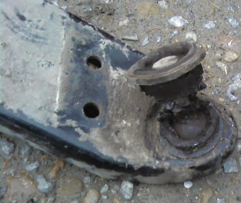

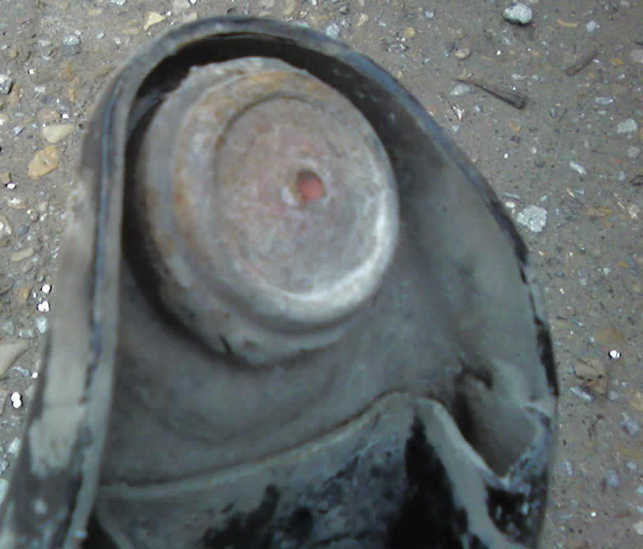

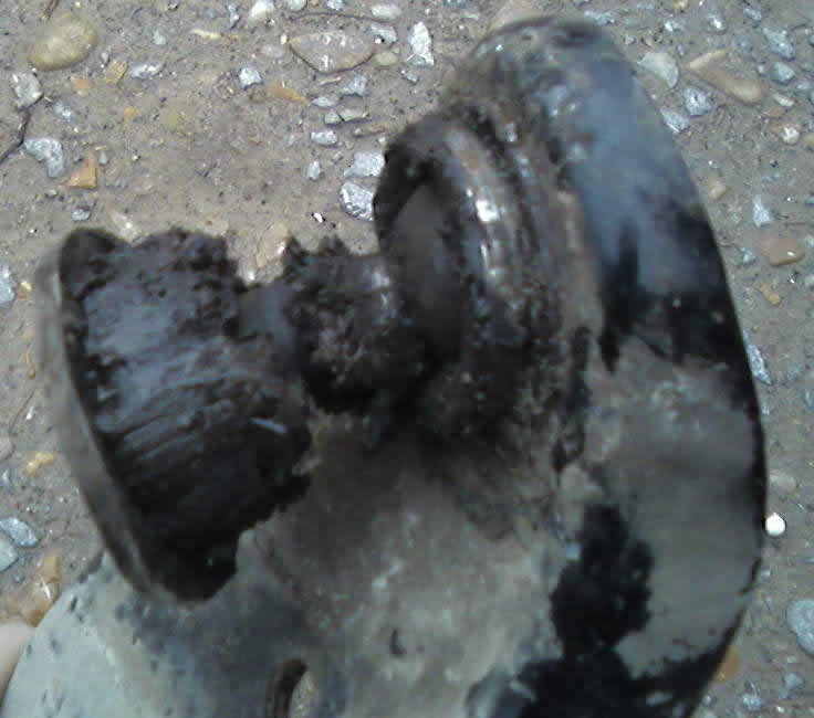

Как уже писал выше - застучали у меня шаровые. Стал задумываться про их переделку, но пройдясь по сайтам инет-магазинов остыл от этой идеи: шаровые под Митсубиши 240 грн штука, шаровые от Логана дешевле, но с учетом поиска токаря, сварщика обойдутся примерно также. Короче плюнул и купил родные у luci за 270 грн штука, обещали, что это оригинал хорошего качества. Что немного удивило, это то что пыльник достаточно легко снимается, под пыльником масла мизер, и то что у него сверху форма не шарообразная как на старом пыльнике, хотя когда когда пыльник при снятии вывернулся он стал шарообразным, и мастер на СТО его так и хотел одеть. Форма пыльника как по мне не оптимальна, если была бы сферической то на нее меньше бы давила ступица, а чем меньше трогаешь китайские резиновые изделия - тем лучше. Можно было бы поменять, но решил оставить как пришли.
Когда снял со старых шаровых пыльник, то удивился от того, что под пыльником смазка перемешана с грязью. Это при том, что низ пыльника снял с трудом, грязь попала или через верх или в пыльниках есть мелкие дырки. Возможно это и есть причина того, что так быстро полетели родные шаровые и отреставрированные.
При установке на СТО нужно откручивать от рычага стойку стабилизатора, так мастера искали там фаску что бы зафиксировать его и порвали еще пыльники на стойках, плюс еще обнаружилось, что на стойках сорвана резьба. Резьбу могли впринципе сорвать и предыдущие установщики, так что пришлось еще купить стойки по 80 грн штука, но когда на СТО с меня еще решили сбить деньги за замену стоек - я возмутился.
Теперь имея в руках рычаги - можно неспеша подумать при их усовершенствование.

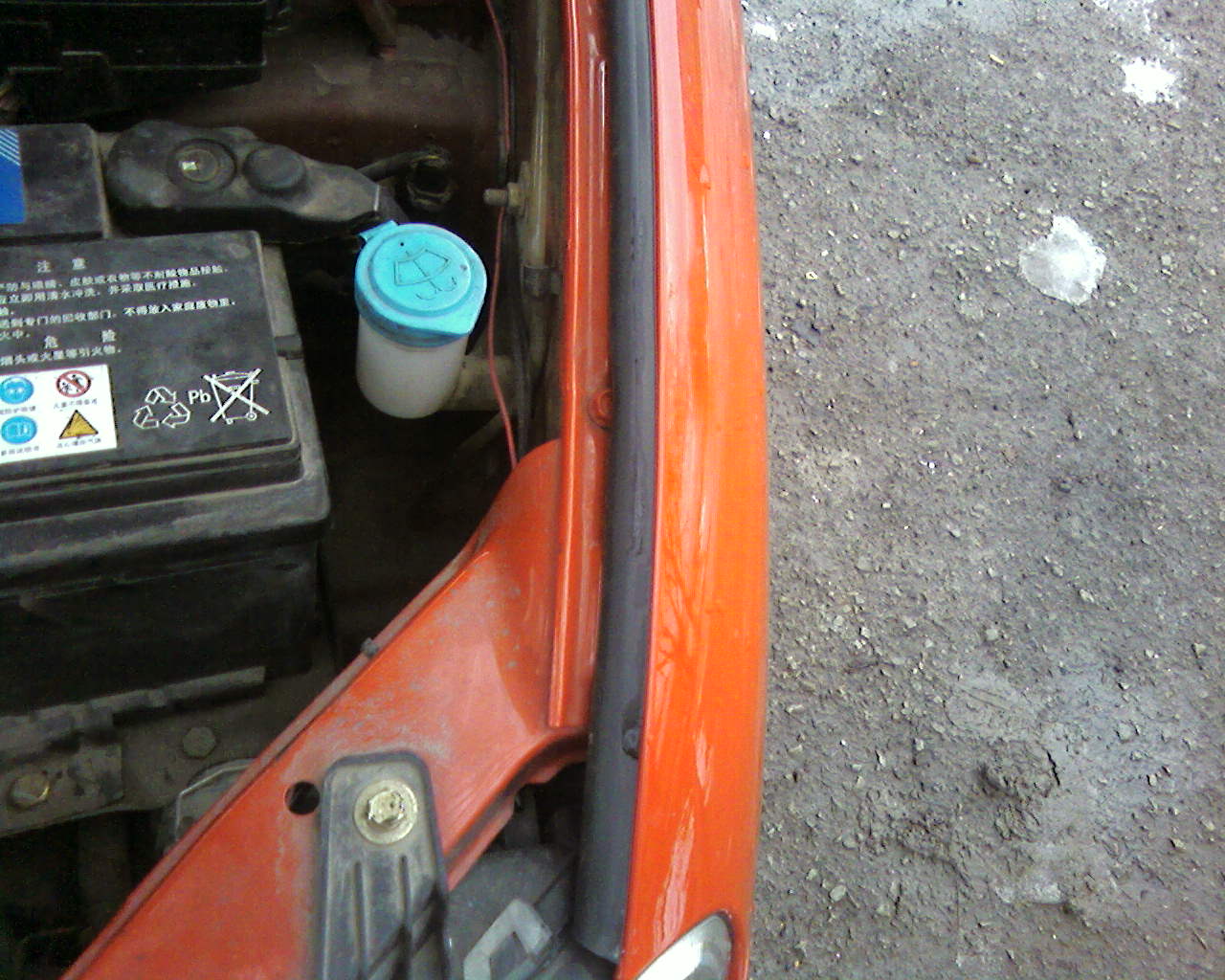

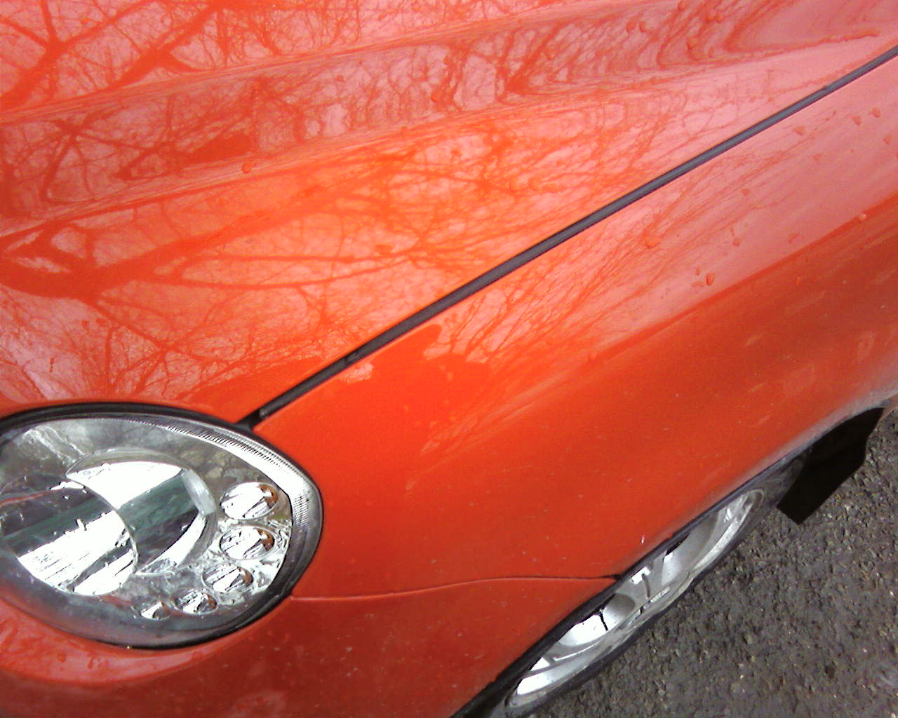

Где-то год назад увидел, что на Митсубиши Лансер сбоку капота установлены резиновые уплотнители. Решил и себе такое сделать. Практической пользы от них нет, а вот эстетический вид стал лучше, чем щель толщиной в палец. Использовал толстый черный дверной уплотнитель, пока за год не отвалился.

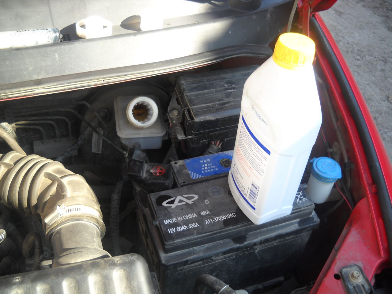

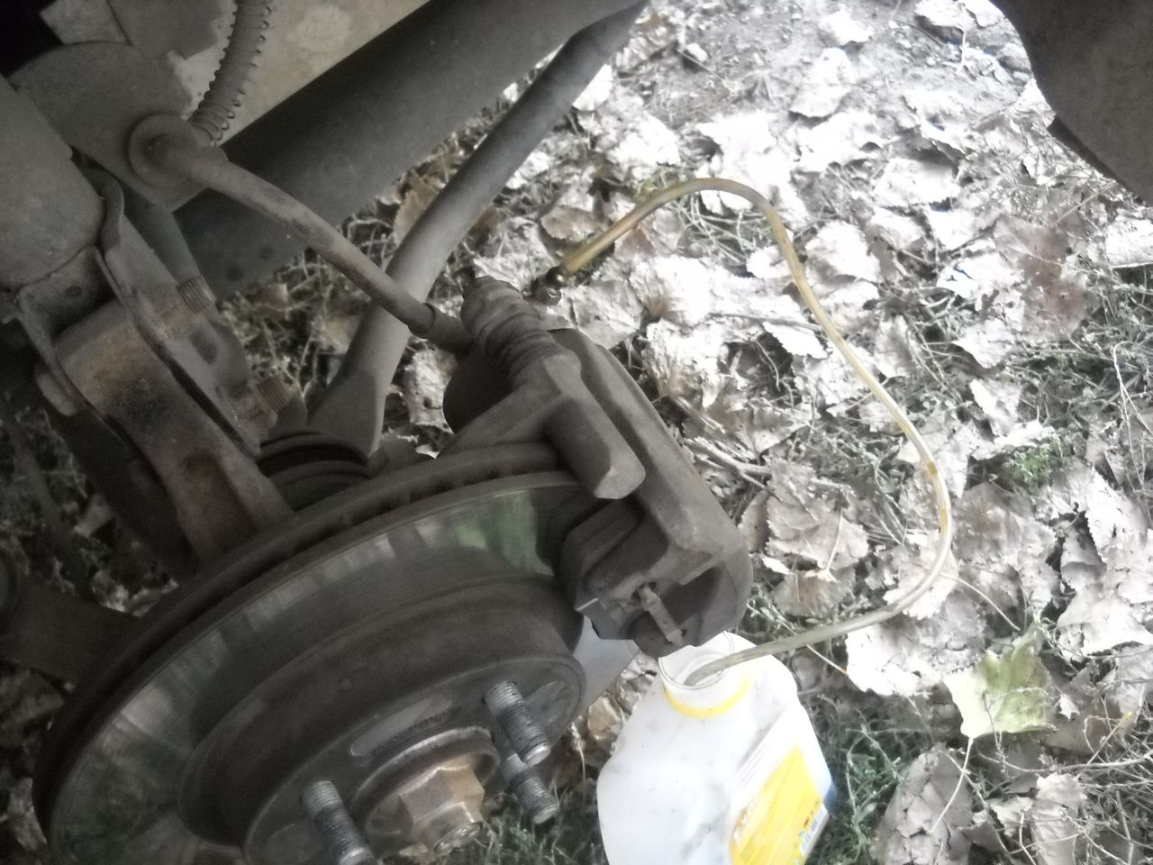

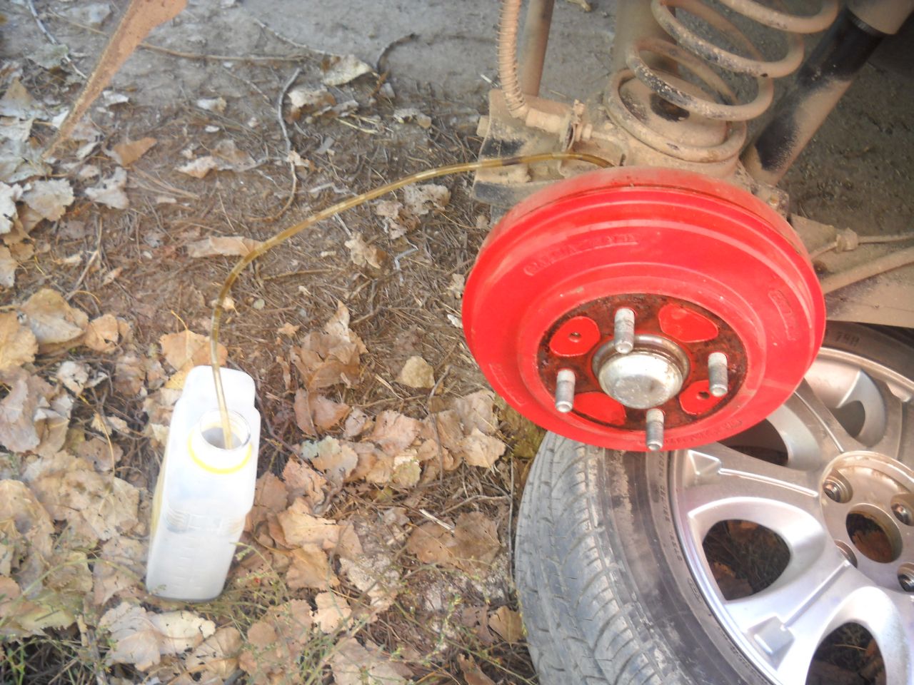

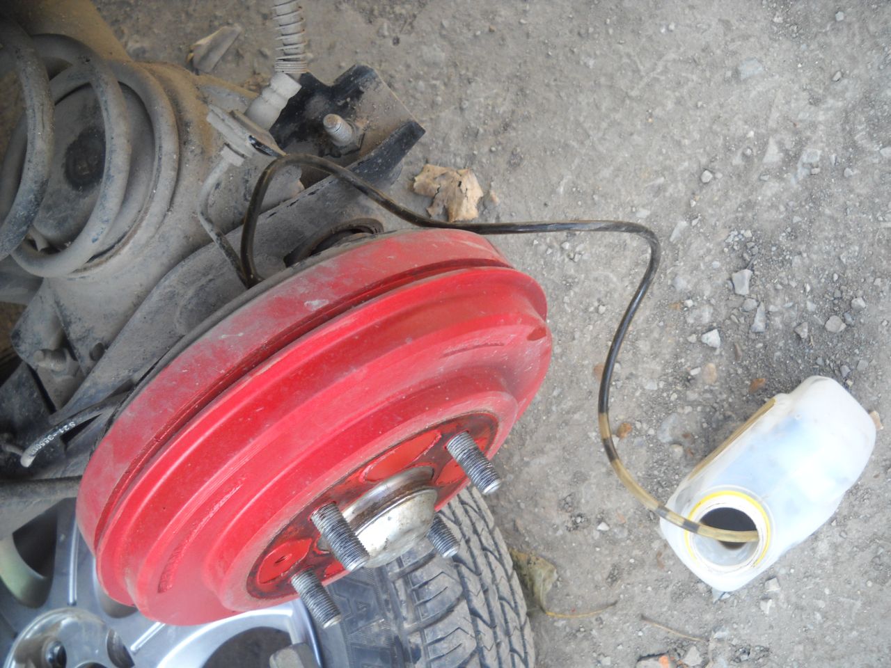

Перед первым снегопадом поменял тормозную жидкость на Тормозная жидкость DOT 4 Liqui Moly. Купил с запасом 1 л, хотя вполне достаточно где-то 250 мл.
Как менял:
- откачал из бачка шприцем старую жидкость;
- залил в бачек новой;
- прокачивал по очереди заднее правое, заднее левое, переднее правое, переднее левое;
- сзади штуцера откручиваются ключом на 10 мм, спереди на 11 мм (гайка легко слизывается нужно использовать накидной ключ). Резиновые колпачки которые их прикрывают на грани разрушения, для профилактики обработал их силиконовой смазкой;
- на штуцеры одел трубку от капельницы, но она чуть незаметно лопнула в месте расширения и стала пропускать воздух. Тогда нагрел ее и горячей насадил на штуцер, после этого сидела плотно;
- жидкость сливал до тех пор пока не начинала вытекать новая. Это сразу видно, так как старая тормозная была уже черного цвета.
Результат замены: тормоза стали работать плавнее. Если раньше чуть нажимал на тормоз и машина сразу резко тормозила, то сейчас ход педали тормоза немного увеличился.
Плюс еще на передних левых тормозных колодках прочистил канавки, и они перестали пищать при торможении.

Повідомлення Re: Бортовой журнал Sergg (Jaggi)

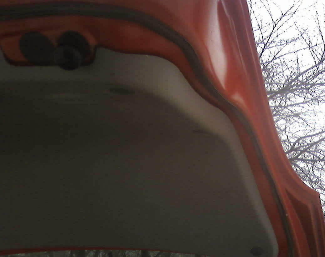

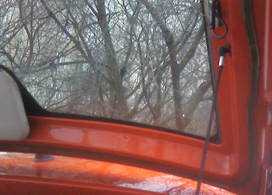

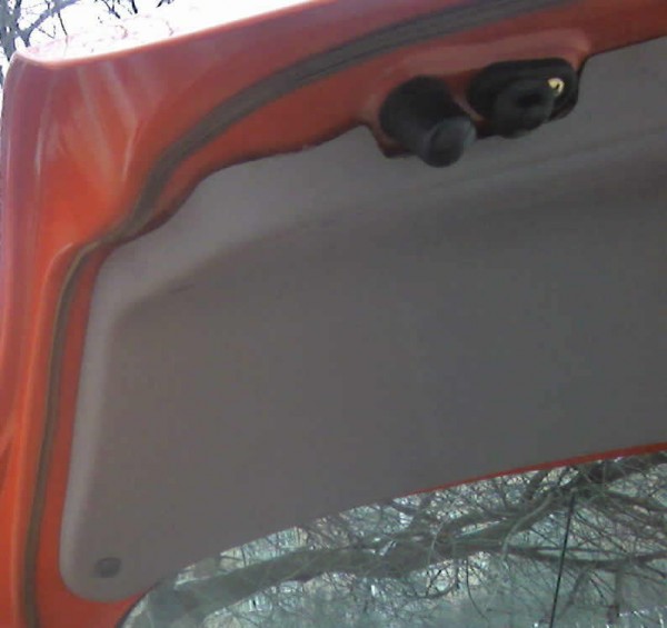

Я себе кроме капота еще и дверь багажника дверным утиплителем обклеил. Смотрится нормально, ни дождь ни снег между щелей не попадает, одно плохо со временем начал отклеиваться надо на нормальный клей садить

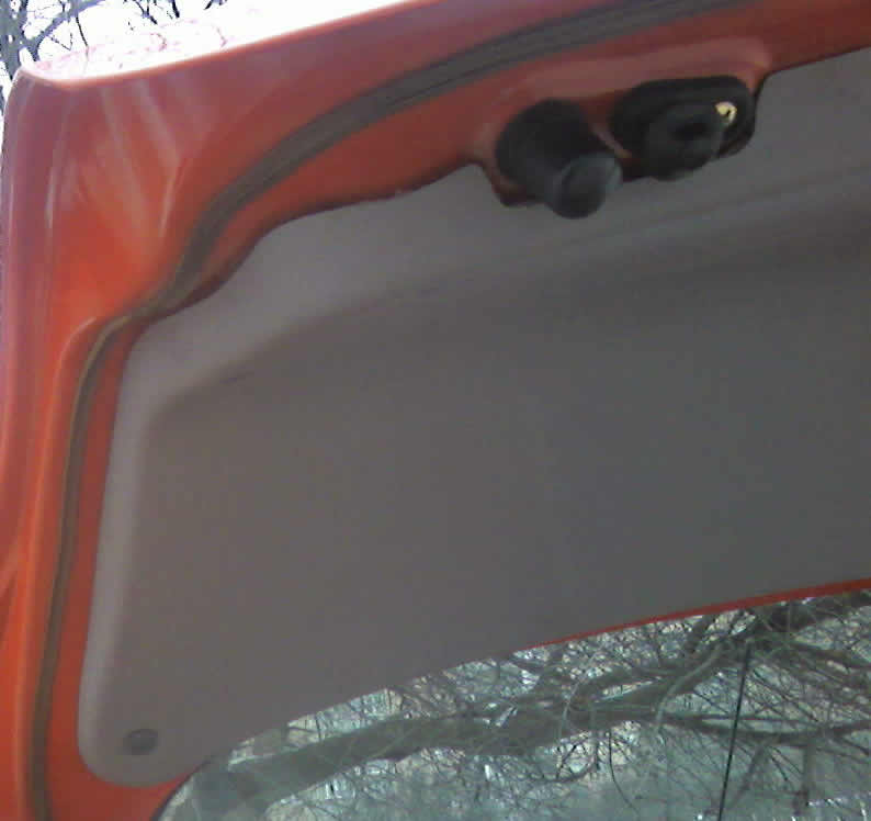

У меня на двери багажника большие щели(с левой стороны где-то 5мм, а с правой больше 1 см), и там даже от толстого уплотнителя толку не будет особого. Я снизу дери багажника проклеил по кругу тонким плоским уплотнителем, а то краска начинала стираться от трения с корпусом, и меньше стала дверь греметь на ухабах.
