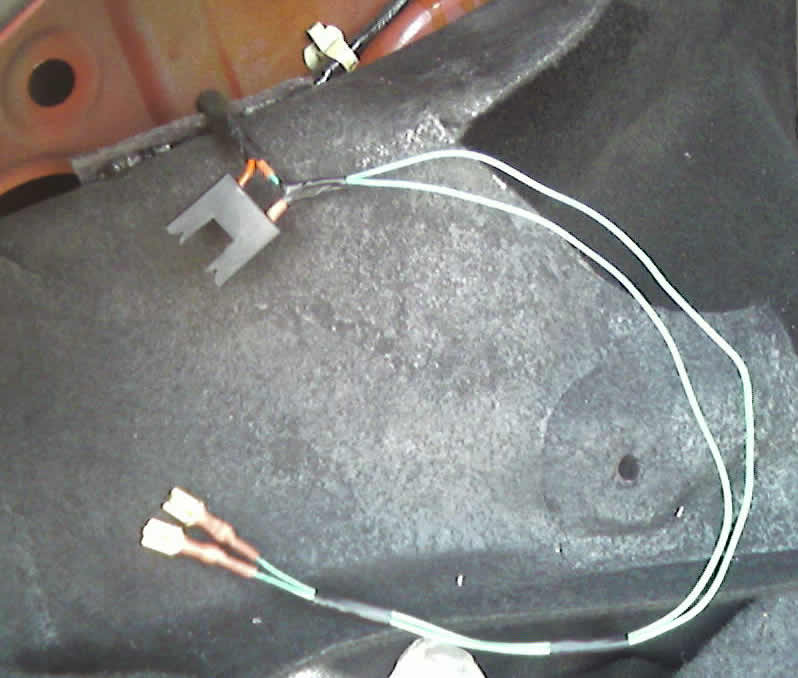

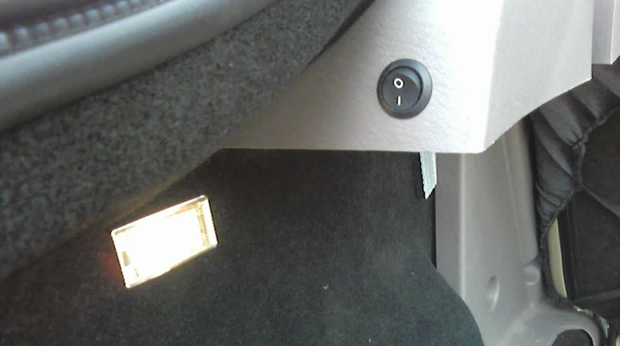

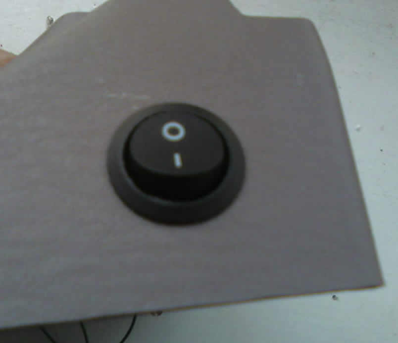

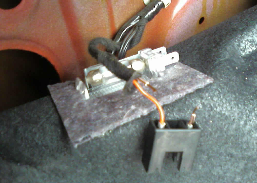

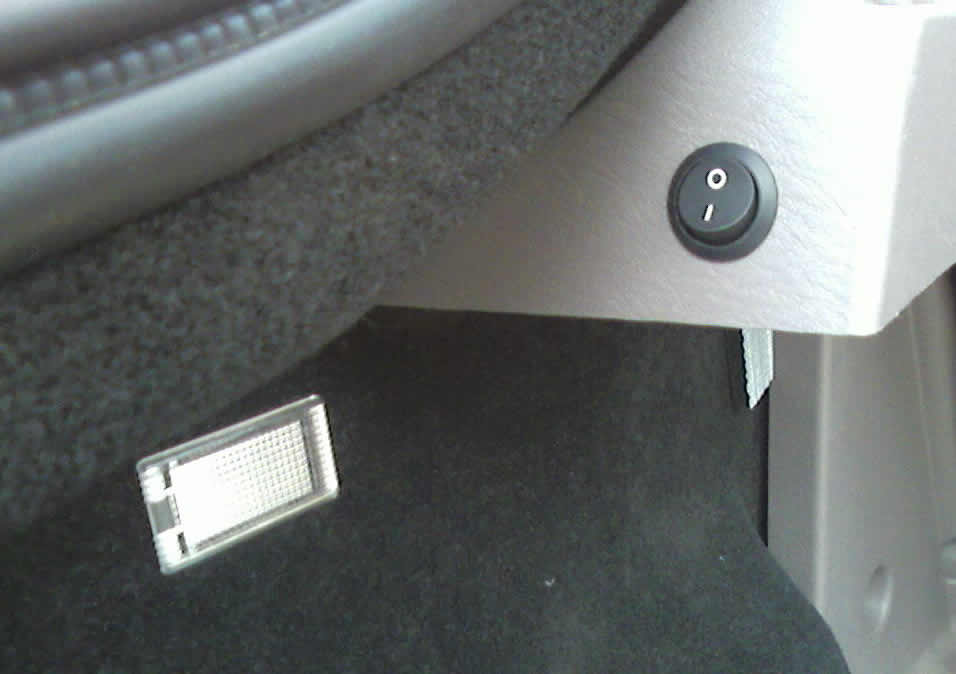

Наконец дошли руки сделать кнопку отключения света в багажнике. Нужная мелочь.
Получилось так, что будт-то кнопка родная и поставлена на заводе :)
Вів травня 03, 2011 22:40
Повідомлення Re: Бортовой журнал Sergg (Jaggi)
Прикольно. Но зачем?
Сер травня 04, 2011 6:32
З нами з: Пон вересня 15, 2008 15:26
Повідомлень: 200
Вообще класс!Как я раньше не додумался?Ведь я сирену в салоне так отключаю.В смысле стоит аналогичная кнопка под рычажком открытия отсека заправки бензином. :-P

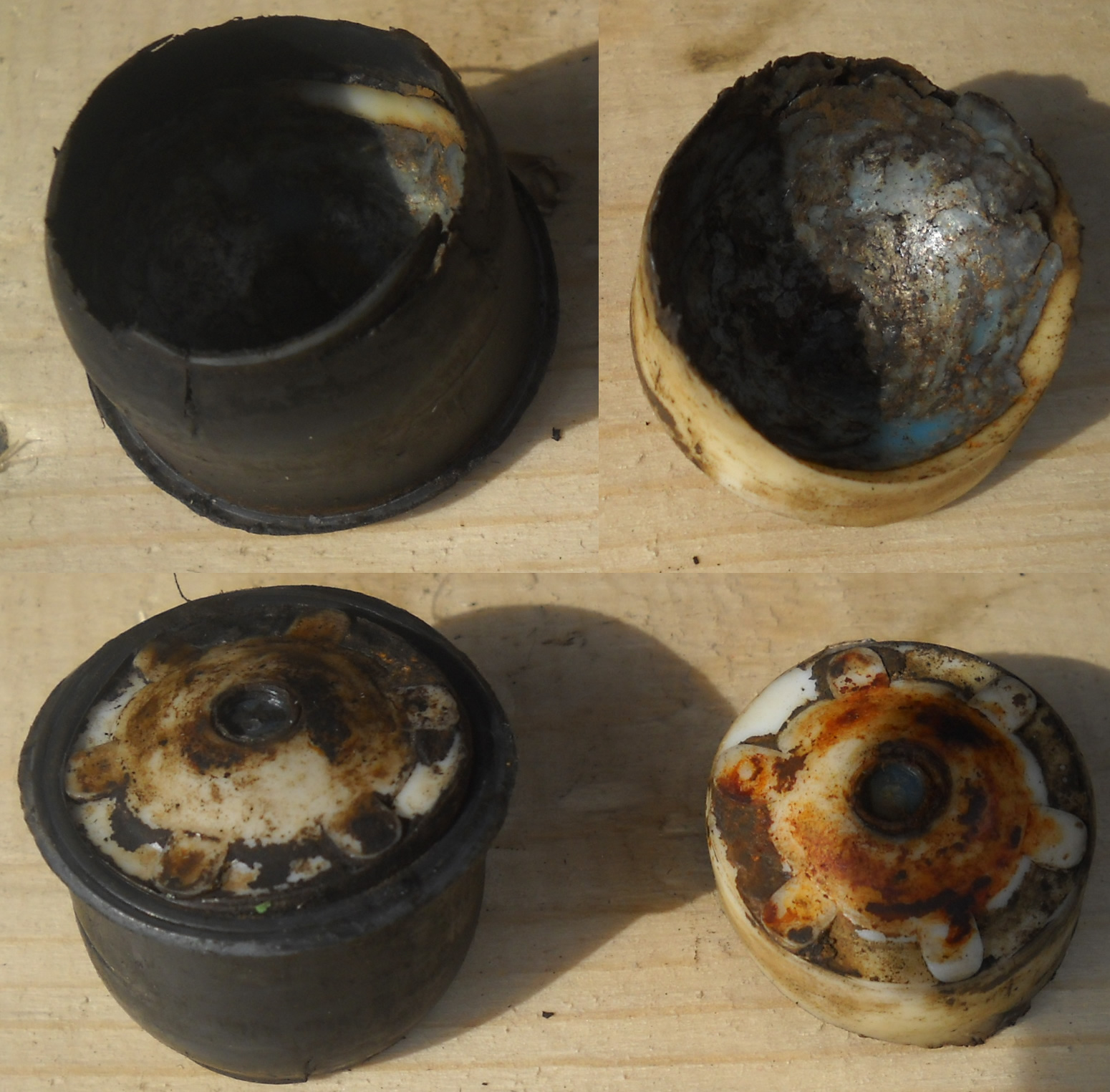

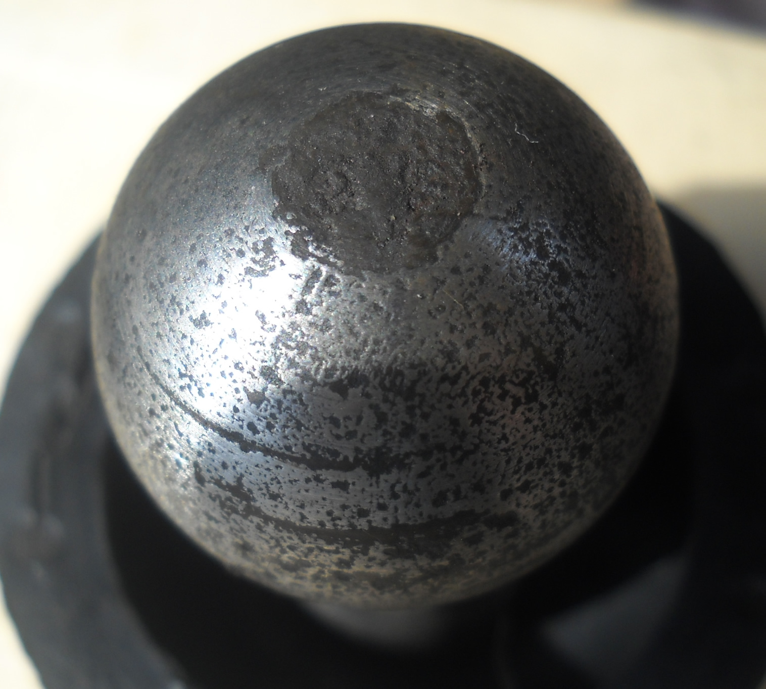

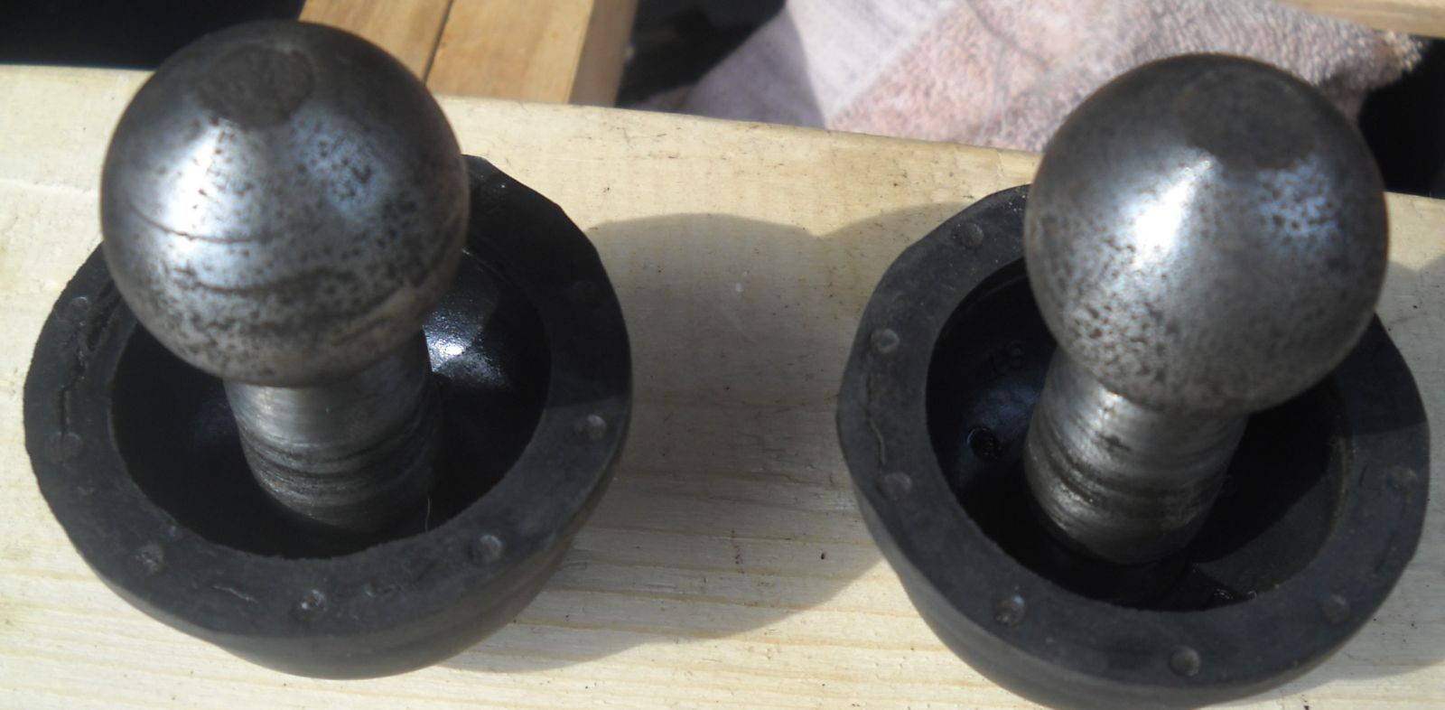

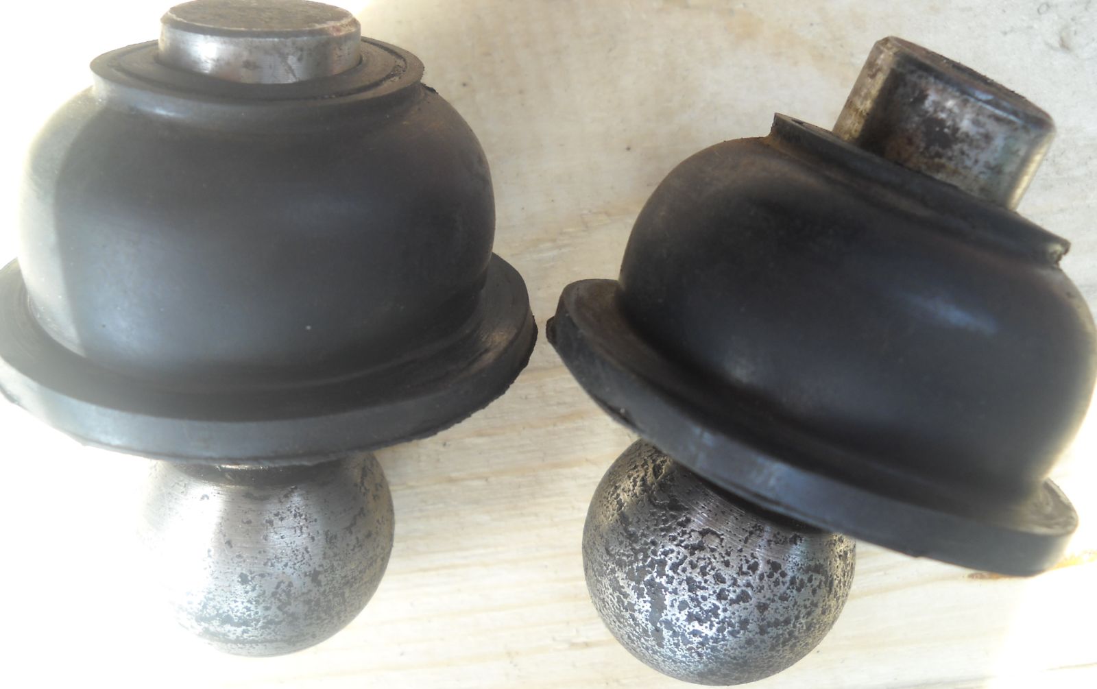

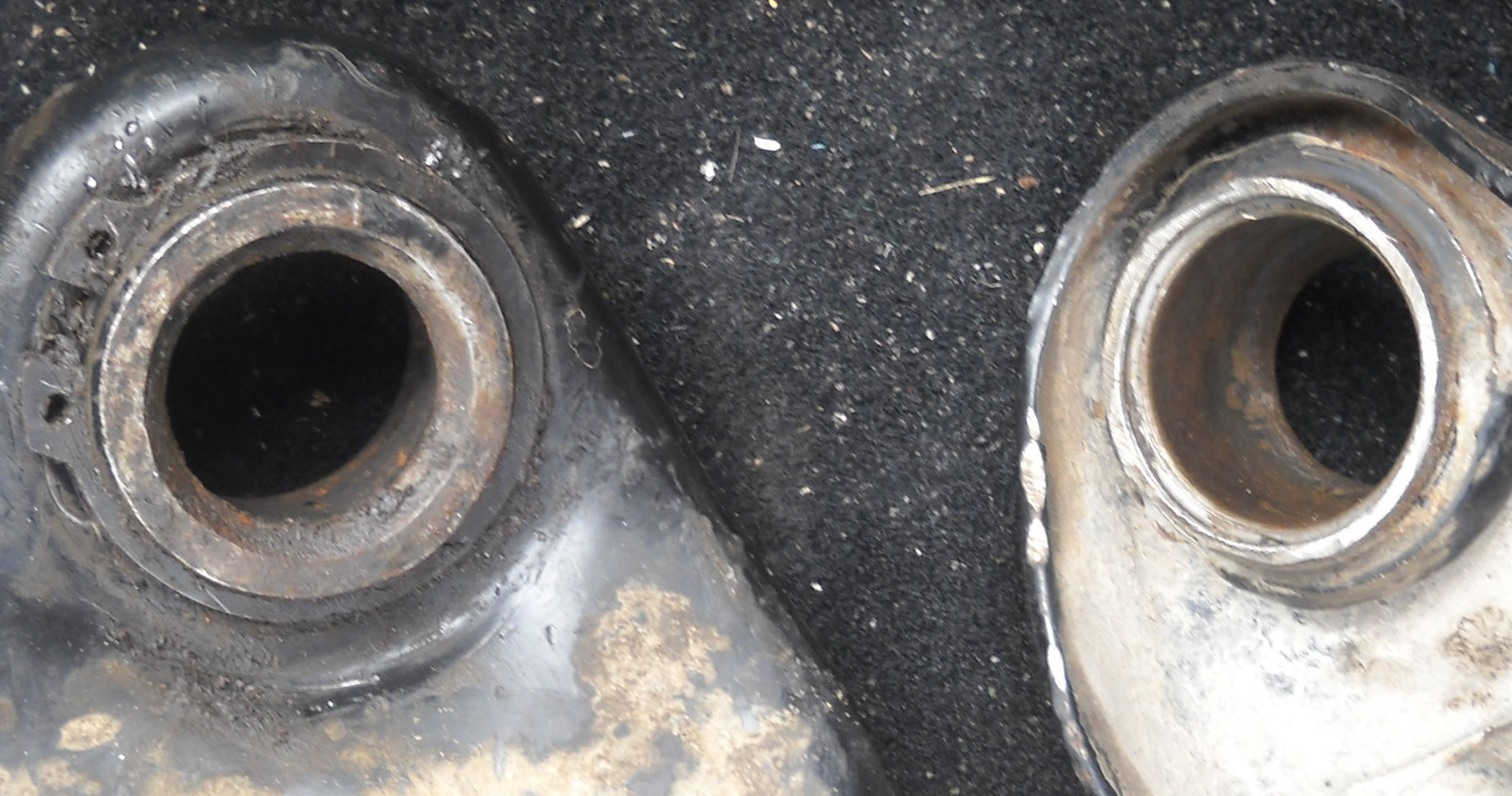

Как уже раньше писал восстанавливал шаровые с помощью полимера, отходили они у меня не долго и пришлось купить и поставить новые рычаги. Старые решил отдать мастеру на переделку в разборные, принцип такой, шаровые разбираются из капронита врезаются вкладыши, и делается крышка на резьбе которую можно поджимать по мере износа вкладышей.
После вскрытия старых шаровых мастер сказал, что смысл в дальнейшей их переработке отсутствует из-за повреждения самих шариков на пальцах. Возможно это одна из причин того что полимер отходил так не долго, вторая в том, что залит он был не качественно, не полностью покрывал шарик, и в некоторых местах терся метал об метал корпуса. Возможно, что коррозия на шарике из-за попадания воды во внутрь, или что больше вероятно - заводской брак, так как шаровые начали у меня стучать через 1500 км после покупки.
Зашлифовать шарик не получилось, так как у него твердый каленый металл.
Буду теперь рычаг переделывать под шаровые с другого авто. Пока в раздумьях от чего ставить : от Логана или Митсубиси.

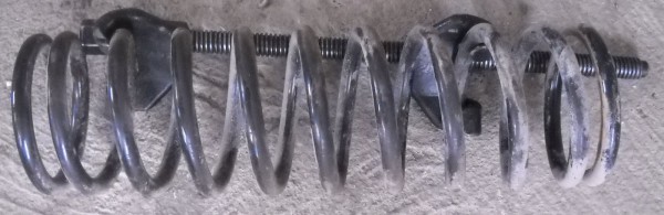

Размеры пружины.
Приблизительно: высота 335 мм, внешний диаметр 100 мм;
Точно: диаметр прута 11 мм.
