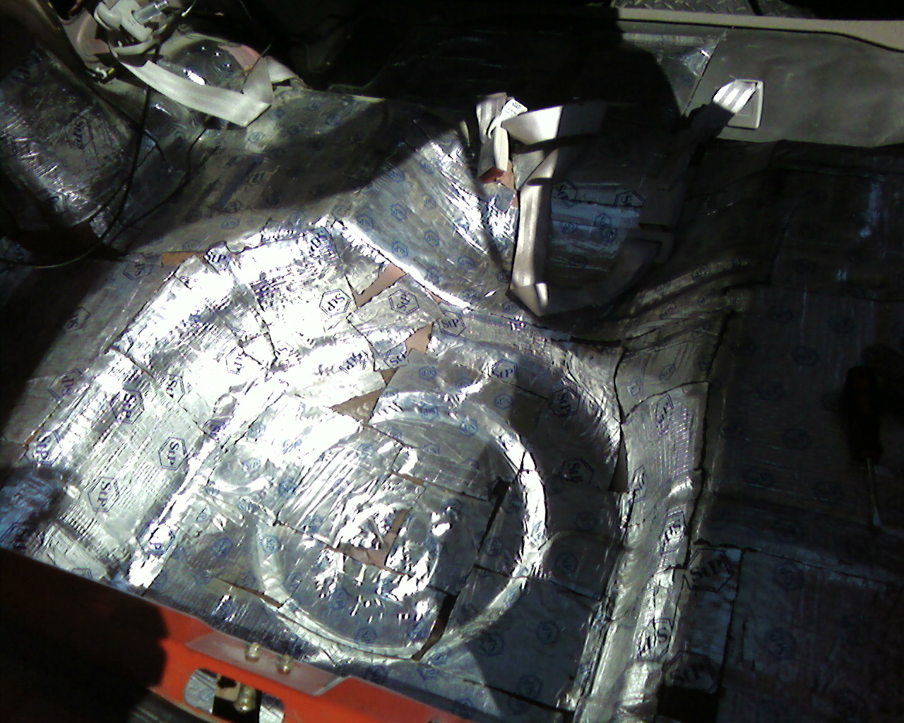

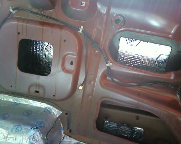

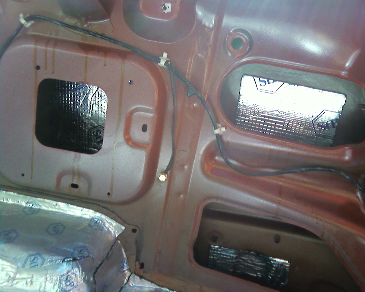

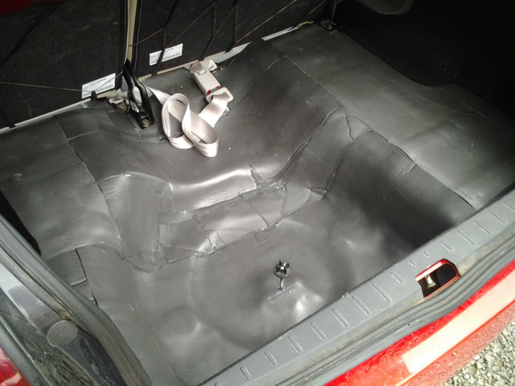

Купил 2 листа Стандарт Тивиплен 3008 (1000х1250) по 18 у.е за лист и наконец доделал обесшумку багажника. И то еще чуть не хватило, было бы чуть больше - можно было бы заклеить все ниши в задних крыльях.

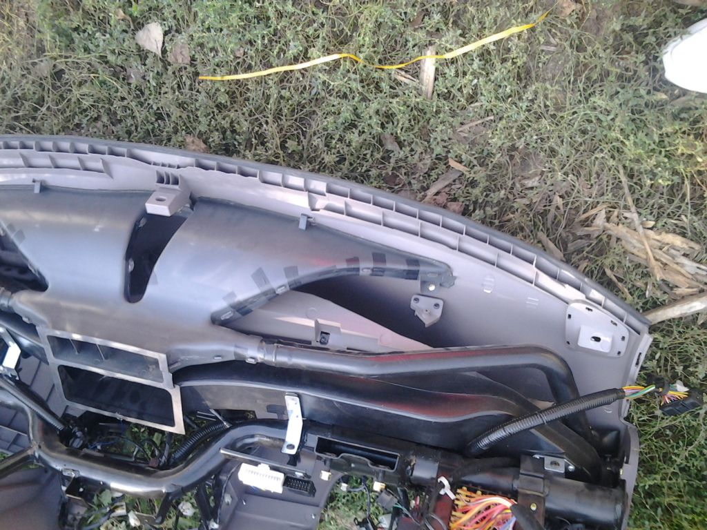

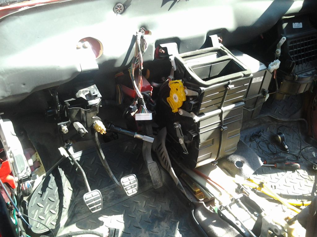

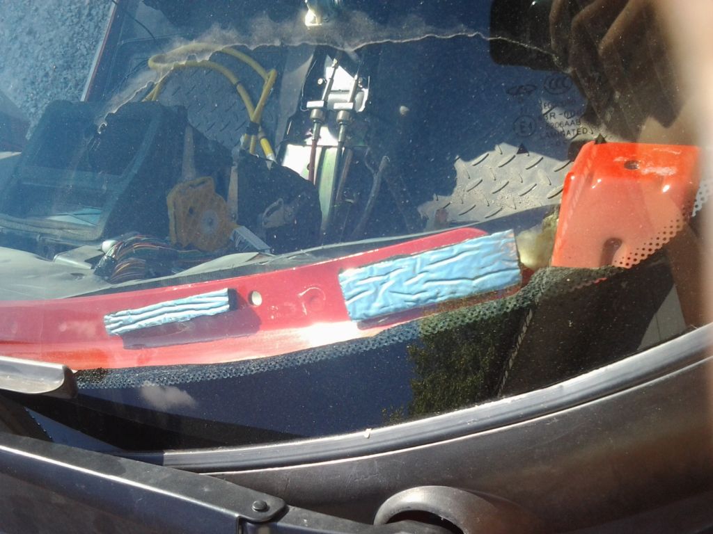

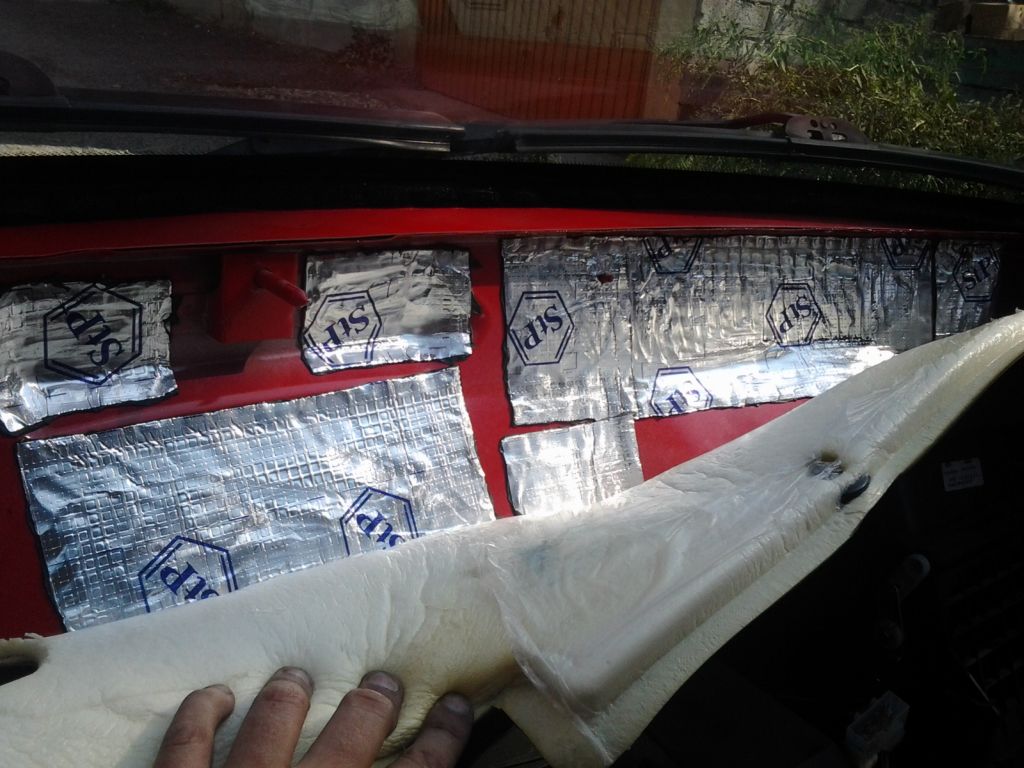

Для завершения полной обесшумки авто решил снять переднюю панель,
разбирал и собирал сам - за пол дня справился.
Родная обесшумка под передней панелью поролон достаточной толщины, так что ее менять нет особого смысла, под нее наклеил виброизоляции.
В целом китайская сборка оставляет желать лучшего: многие защелки и крепления на провода посажены, но в крепежные отверстия не вставлены. Провод и разъем подушки безопасности пассажира лежит на поперечной железной балке и отсюда, после влета в яму, постоянно появлялись ошибки РАВ. И еще куча всего по мелочи.
Нед жовтня 09, 2011 22:13

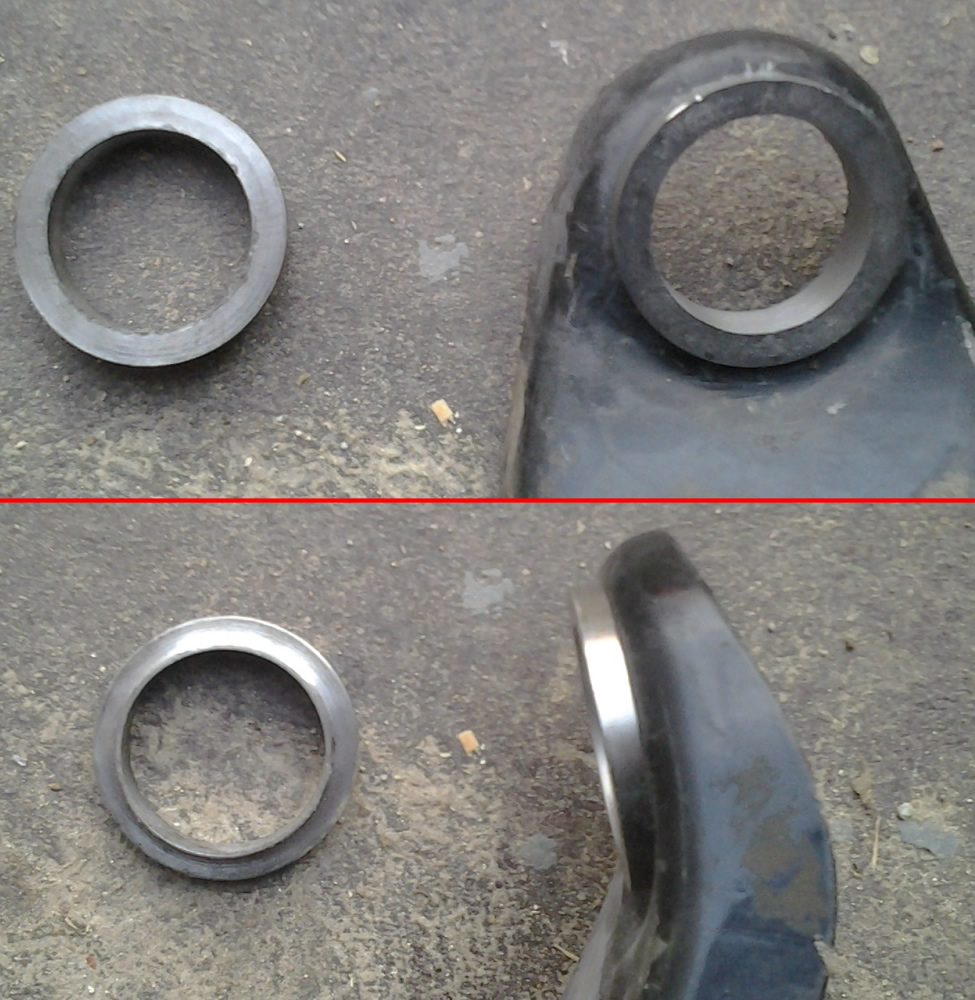

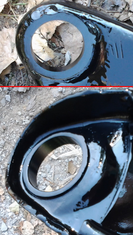

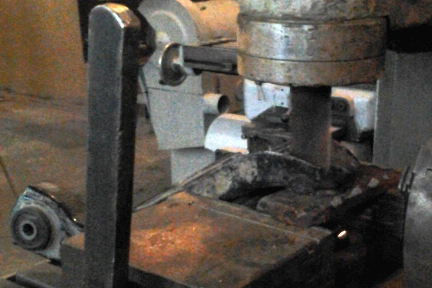

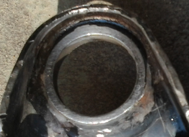

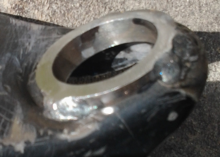

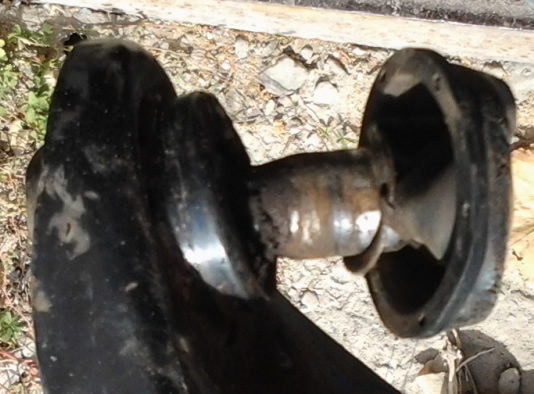

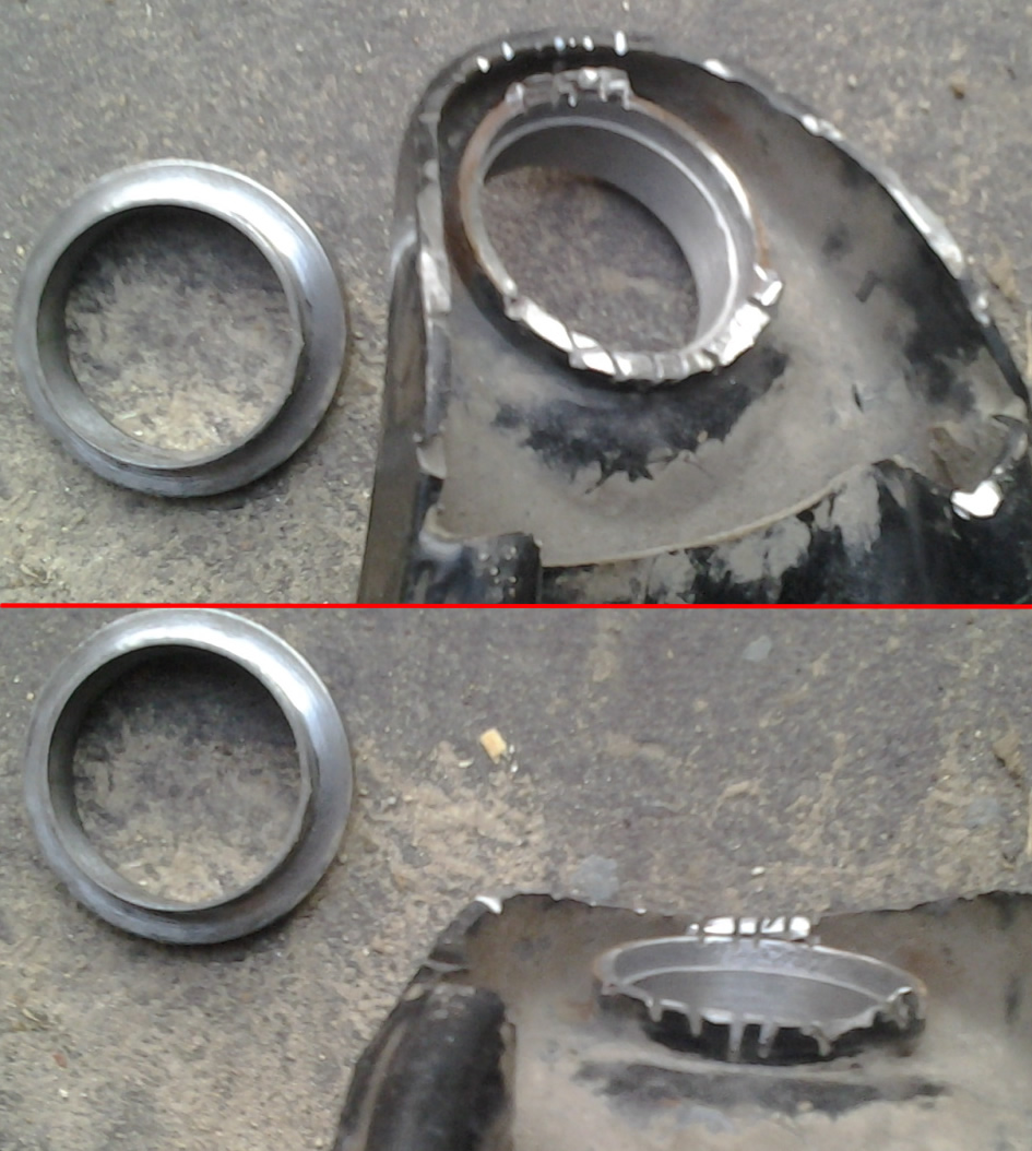

На 29 т.км, замена "АрЕгинальных" рычагов на рычаги переделанные под шаровые от Reno Logan. После снятия старых рычагов выяснилась причина выхода шаровой из строя: накрылся пыльник, верхняя уплотнительная шайба вылезла из резины, и в самом пыльники были сквозные трещины, соответственно под пыльником было куча грязи.

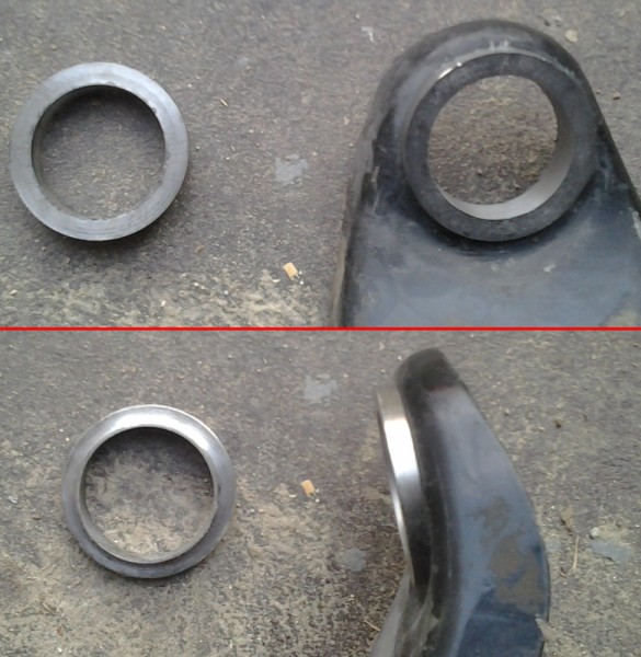

Идея переделки рычагов не моя, а уже неоднократно испытанная кимоводами (спасибо Мыссыку за фотки).

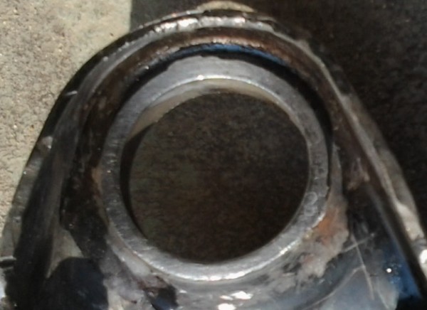

Срезать родную шаровую без повреждения рычага очень сложно. Размер втулки для шаровой Reno Logan я уже выкладывал. Втулки мне выточили за 30 грн пара. Приварил их к рычагам своими силами. В другом месте нашел фрезерный станок, что бы обрезать лишнее крепление от родной шаровой - 10 грн. Так как горизонтально выровнять рычаг под фрезерным станком было сложно, осталось около 1 мм и пришлось ручную выравнивать нижнюю площадку для шаровой с помощью маленьких точильных кружков и дрели.
Запрессовал шаровые в рычаг с помощью тисков, первый раз для запрессовки воспользовался подручными железячками, за что поплатился порванным пыльником. Нашел цилиндры подходящего диаметра и уже их подставлял спереди и сзади шаровой.
Мои выводы: такая переделка очень сложный для городского офисного работника вариант :). Нужны: токарный станок, фрезерный станок, сварка, большие тиски, напильник, дрель с точильными насадками. Если бы знал сколько потрачу времени и сил, то никогда бы этим не занялся.
Суб жовтня 15, 2011 21:49

Повідомлення Re: Бортовой журнал Sergg (Jaggi)
Тоесть опустил ? Если посмотришь по рисунку, то за счет втулки я поднял шаровую на 5 мм (расстояние до проточки на пальце логановской шаровой меньше чем у нашей родной), а рычаг остался на том же уровне.
