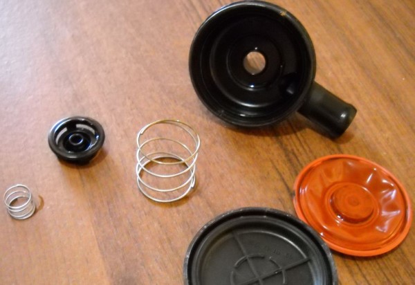

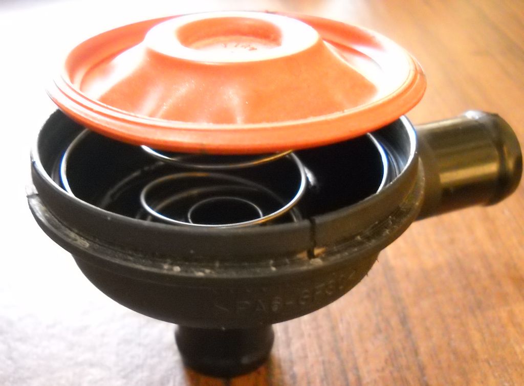

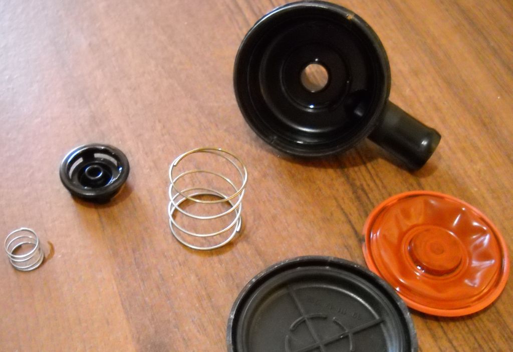

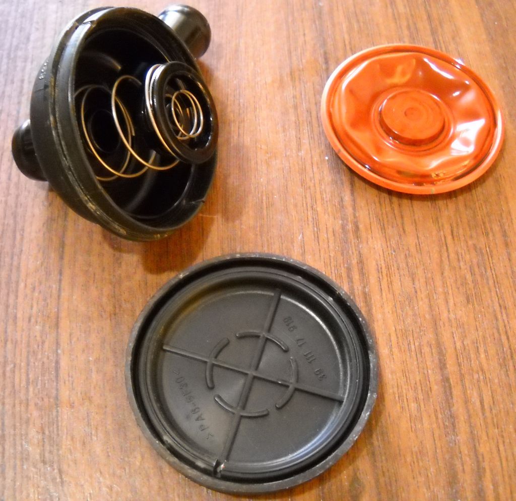

Чисто ради интереса разобрал клапан картерных газов. Разбирается легко: в щель сбоку вставляется нож/отвертка и обходя по кругу без усилия крышка отщелкивается.
Мембрана целая - так что "хрюканье" не из-за ее повреждения.

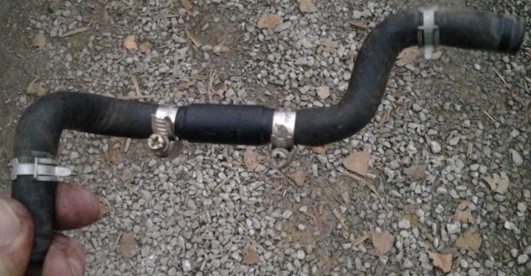

Заменил кран в трубке системы охлаждения на клапан. Поменял по причине того, что кран начал травить антифриз по шву на корпусе. Вот такое оно итальянское качество - не выдержало немецкого антифриза :). Цена нового крана равна цене клапана с доставкой - выбор был сделан в пользу клапана.
Похоже, что принцип работы клапана отличается, от схемы, что выкладывали на форуме
Судя по всему там просто шарик который под действием давления антифриза закрывает отверстие.

На базаре его можно купить?
Как он называется, (что нужно спрашивать у продавцов)?
Как отразилось на прогреве?
Временно пешеход.

Sergg писал(а):
Судя по всему там просто шарик ...
Или это китайский фуфел, слепленый Сяо Нае Бинем в подвале своего дома. Типа клапан. Типа Чери.
Судя по всему, потекший "итальянский" кран" - "Made in Itali"
Вс ноя 27, 2011 0:31
Сообщения: 3103
Откуда: Львов
Сообщение Re: Бортовой журнал Sergg (Jaggi)
На форуме Кимо усиленно обсуждается последний месяц. Я купил по рекламе на форуме, но скоро будет большая партия у одного из продавцов с форума. Я у него тоже заказывал, но в связи с разгерметизацией крана уже не было возможности ждать. Если тебе не хватит, можешь потом забрать мой заказ.
Только сегодня поставил, но по идее должно работать так же как и при механическом перекрытии трубки.
VJ54 писал(а):
Или это китайский фуфел...
Судя по отзывам людей купивших его раньше - вроде все ок, так и должен быть шарик.
Вс ноя 27, 2011 1:27
Сообщения: 3103
Откуда: Львов
На первый взгляд, время прогрева авто не изменилось в сравнении с закрытым краном.
