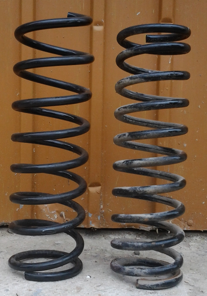

Заменил сзади пружины на Kayaba RH 6065.
Что бы не испортилось настроение нужно начинать с задней правой, к левой неудобно подлазить съемниками.
Зад сразу поднялся примерное на 5 см (родные меньше по длине и мягче, поэтому больше проседают от массы авто), с 62 см, от земли до крыла, до 67 см. Немного это напрягает, нужно было сразу обрезать полвитка. Пружины намного жеще родных, меньше проседают если прыгать на подножке авто.
Два пассажира взятые на тест-драйв до замены и после сделали такие выводы: первый - ничего по ощущениям не поменялось, второй - "ну вроде бы, кажется стало плавнее кидать на ямах". Для меня как водителя поведение авто, звук прохождения препятствий абсолютно не поменялись.
Вывод: если вы редко грузите багажник, возите в основном свой зад или ребенка на заднем сиденье - ставьте 3 см проставки от ВАЗ и не тратьте лишние деньги на замену пружин.
Кстати, ВАЗовские проставки были установлены с "латунными" гильзами, которые за 3 года поржавели, и в некоторых местах помялись. Сами резиновые проставки в некоторых местах имеют повреждения.

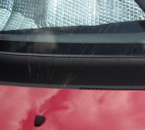

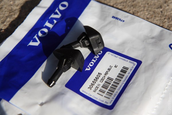

Установил веерные форсунки от Volvo № 30655605. Установить легче, чем снять родные. Стали как родные. Высота потока не регулируется.
Работа:
- на месте потоки жидкости покрывают все лобовое стекло;
- на скорости до 60 км/ч, то же покрывают все стекло;
- на скорости 80 км/ч - до середины стекла.

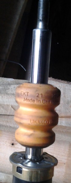

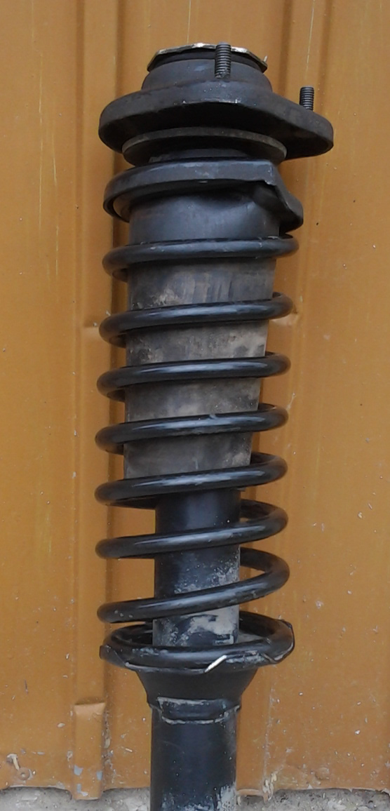

Поменял передние родные пружины на задние пружины от Элары SUPLEX 20160.
Амортизаторы Proper.
Средние размеры: от земли до крыла/от середины гайки до крыла:
родные пружины: 61/35 см;
не родные: 62/35,5 см.
То есть почти ничего не поменялось.
Эларовские пружины как-то легче сжимались съемниками.
По ощущениям от езды: ну хуже не стало, это однозначно, а вот лучше.... затрудняюсь пока ответить. Хоть и сделал полный тест-драйв по дорогам с различным типом дорожного покрытия и без него. Такое впечатление, что пружины не менялись :). Жена сказала, что ей показалось, что как будто мягче глотает неровности, но это она как обычно мне льстит, поэтому тут доверия ей нет :).
Что порадовало, что ходовая не стала жеще, как у одного человека который поставил бмвшные пружины.
Как плюс, нашел что на левой стойке, при предыдущей замене амортизаторов, был криво установлен пластиковый подшипник и его замяло. Возможно из-за этого и скрипело периодически у меня спереди. Подшипник обильно смазал и поставил назад, нужно будет купить новый и поменять.

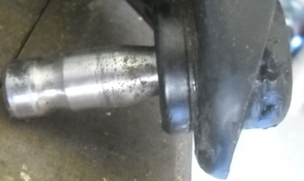

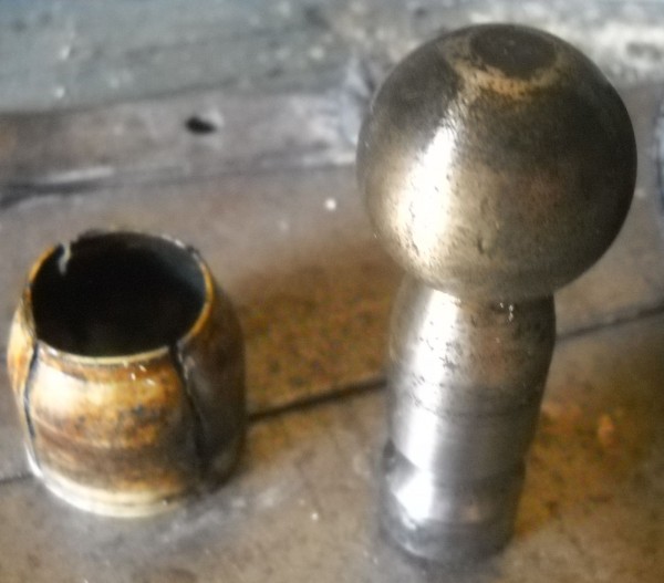

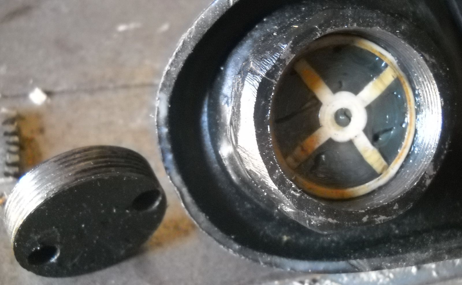

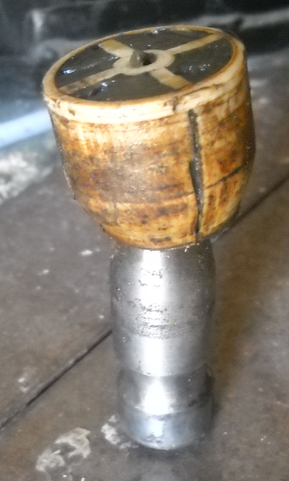

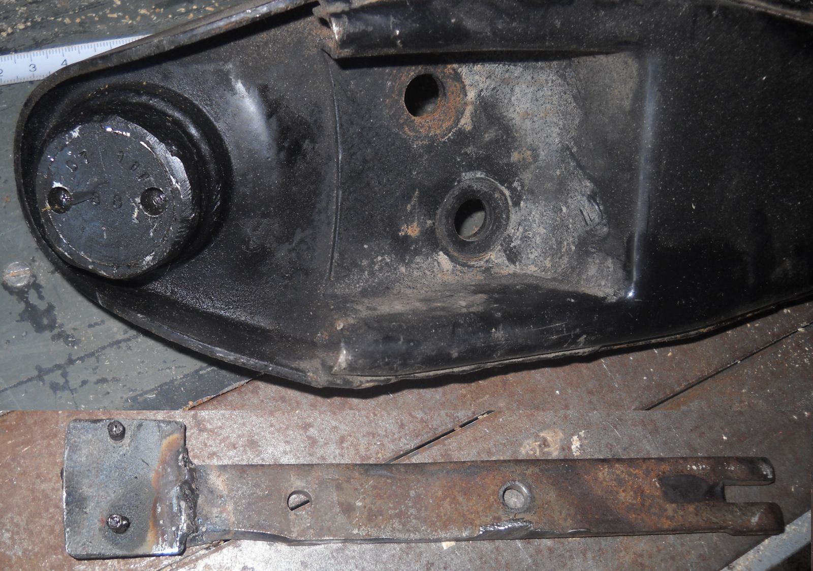

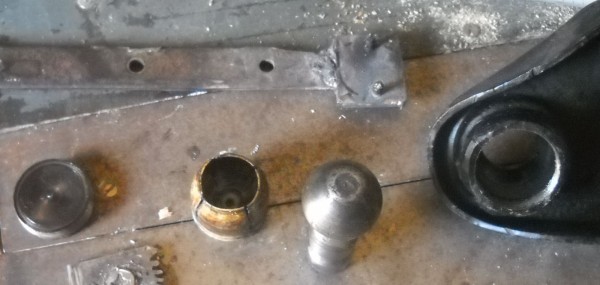

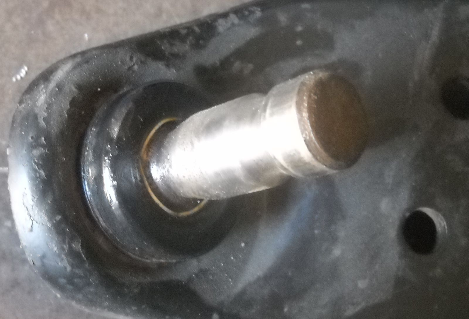

Шаровые Moog от Logan проходили не намного дольше родных. Правая умерла еще в конце весны. Решил проверить вариант с разборными шаровыми.
Преимущество таких шаровых:
- можно периодически поджимать регулирующую шайбу, убирая свободный ход пальца который появляется в процессе износа пластикового вкладыша;
- если пластиковый вкладыш износился, его можно заменить не снимая весь рычаг;
- в случае повреждения пыльника, пыльник меняется без снятия рычага.

У моего сына на ДЖАГЕ стоят такие.Хочу ему переделать на маздовские-им сносу нет.Проверено временем. :)От родных толку не будет.Ты посмотри на шариках раковины?Отож и я первый раз разобрал,увидел и решил:шаровую надо в корне менять :)
П'ят липня 27, 2012 18:59
Повідомлення Re: Бортовой журнал Sergg (Jaggi)
Эти раковины меня тоже напрягают, но с другой стороны они с круглыми краями и на износ особо влиять не будут, плюс в ямках больше смазки будет задерживаться :)
П'ят липня 27, 2012 23:37
Для удержания смазки в пластмассовых сухарях есть бороздки.Шарик надобы полирнуть,но не до фанатизма.
Однако походя еще и эти разборные . :D
Суб липня 28, 2012 8:09

36150 км. Установил левый рычаг с разборной шаровой. Левый рычаг, в отличие от правого, менять одно удовольствие.

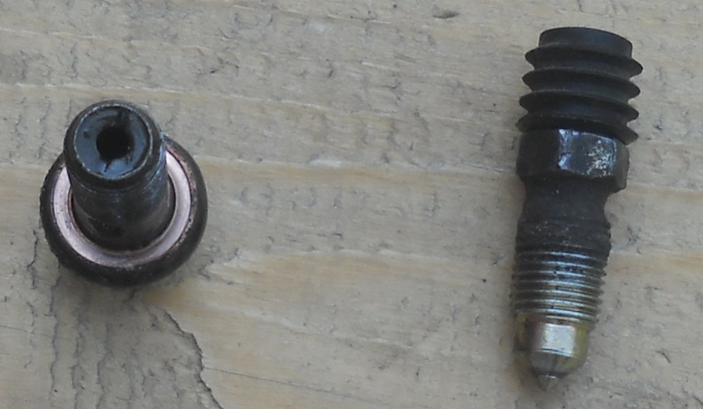

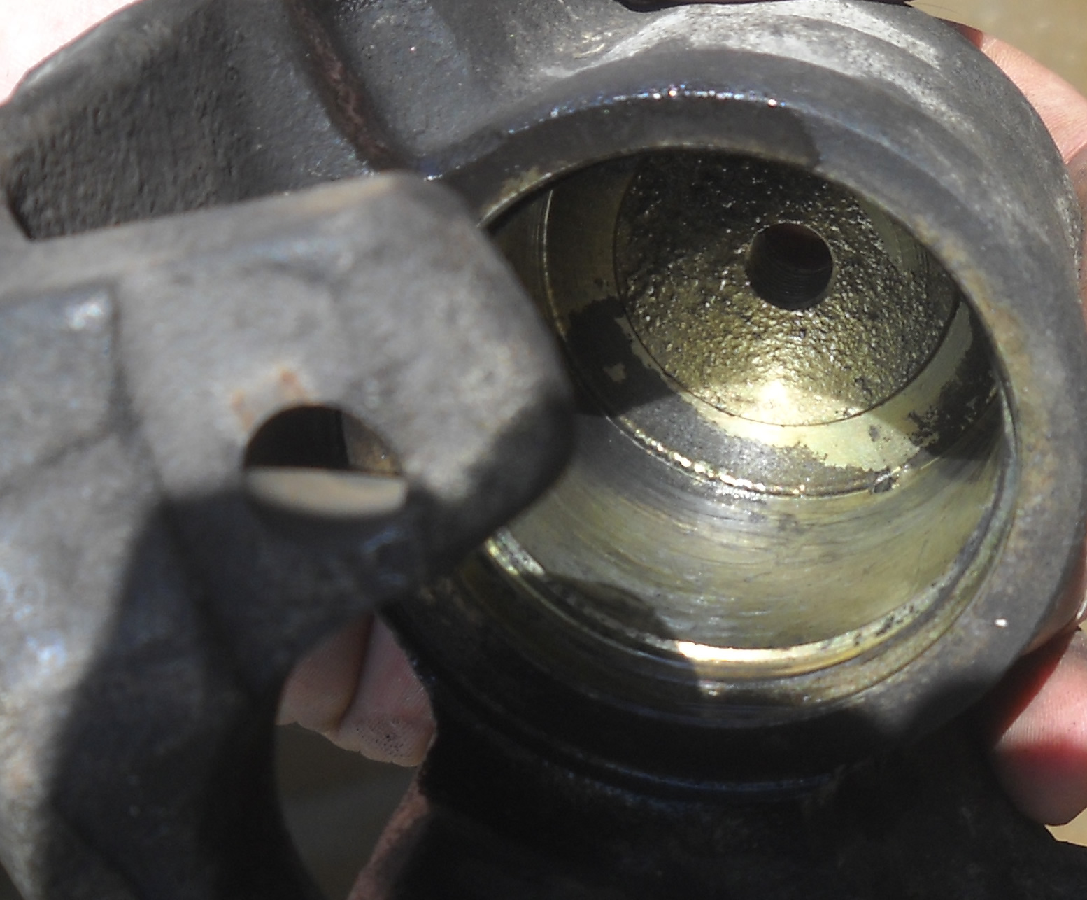

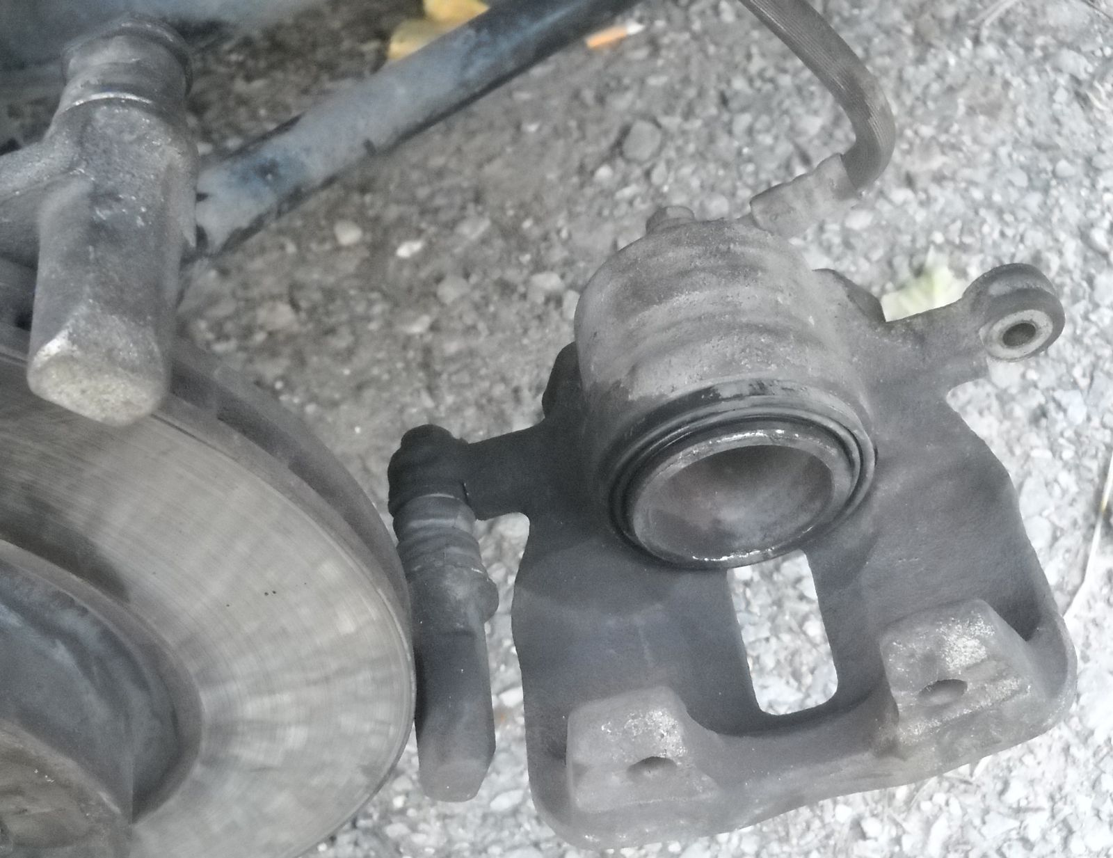

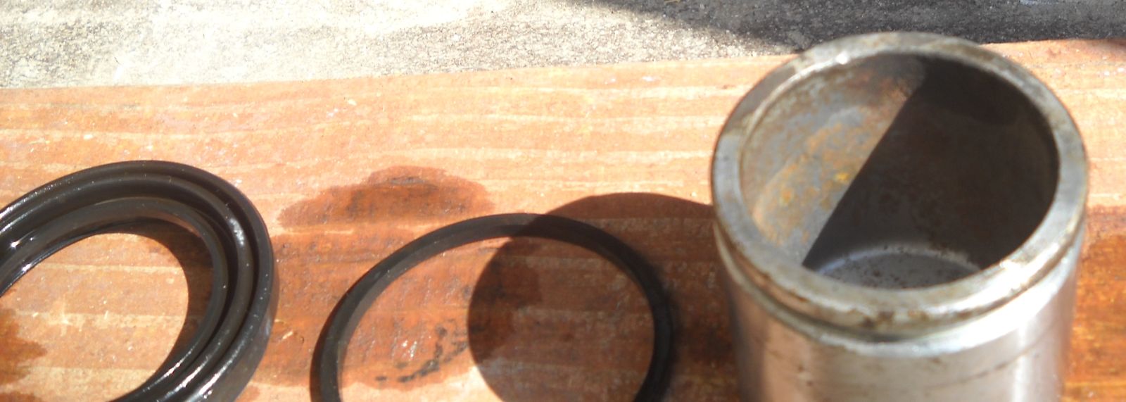

Разборка суппорта:
1. Откручивается колесо.
2. Откручиваются болты на направляющих.
3. Снимается тормозная колодка
4. На всякий случай ставиться деревяшка. Пишут на форумах, что поршень может выстрелить, но у меня он выезжал медленно при каждом нажатии на педаль тормоза.
Когда поршень чуть вышел и пыльник начал натягиваться, пыльник вытягивается из фаски на цилиндре.
5. Когда поршень дошел да деревяшки. Откручивается болт из тормозной магистрали. Можно магистраль заглушить болтом с гайкой и двумя резиновыми уплотнителями, но пока я начал его глушить, то жидкость сама перестала вытекать. Но в результате была завоздушена только эта линия, все остальные прокачивались для проверки, но там воздуха не было.
6. Поршень выбил через впускную дырку деревянной палочкой.
Поршень имеет небольшую коррозию, похоже в районе уплотнительного кольца.
В середине цилиндре было немного черного налета, промыл уайт-спиритом.
Сборка: основной нюанс при одевании пыльника, пыльник одевается на поршень на половину свой высоты. Нижний край пыльника вставляется в канавку в середине цилиндра и дальше уже запихивается поршень.
Результат больше положительный: диск стал меньше греться, но всеравно греется чуть больше чем с другой стороны.
Сер серпня 01, 2012 22:33
надо было ещё смазки набить под пыльник

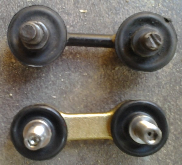

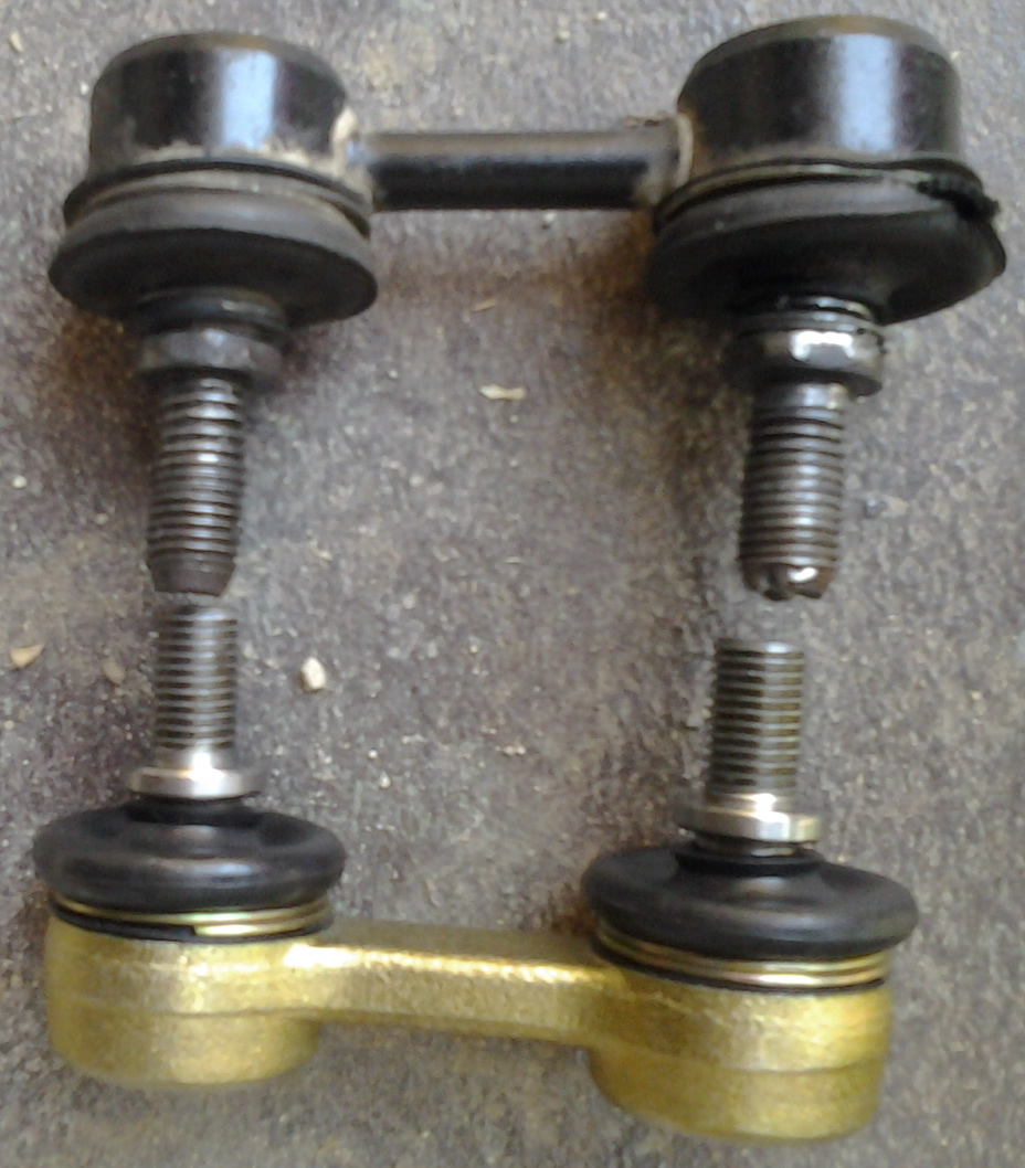

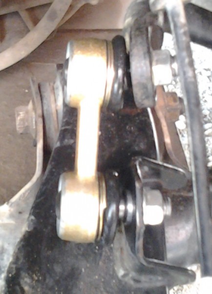

Поменял левую стойку стабилизатора. Поставил RBI T27ST185F (оригинальный номер Toyota 48820-20021). Она меньше родной где-то на 2-3 мм (если сравнивать расстояние между осями болтов). Стоит 160 грн :o , но так как родная сильно стучала времени искать уже не было что-то другое.
Перед установкой сделал небольшой тюнинг: набил под пыльник Литола, и с родных стоек поставил маленькие уплотнительные пружинки.
Нед серпня 05, 2012 23:26
На стойке стабилизатора Джагги что ли нет в центре дыры под шестигранник на 4?
На Кимо есть. Также как и на тойотовской стойке.
Пон серпня 06, 2012 8:24
Родная стойка Jaggi под ключ. Тойотовская под шестигранник на 5 мм.
Пон серпня 06, 2012 20:22

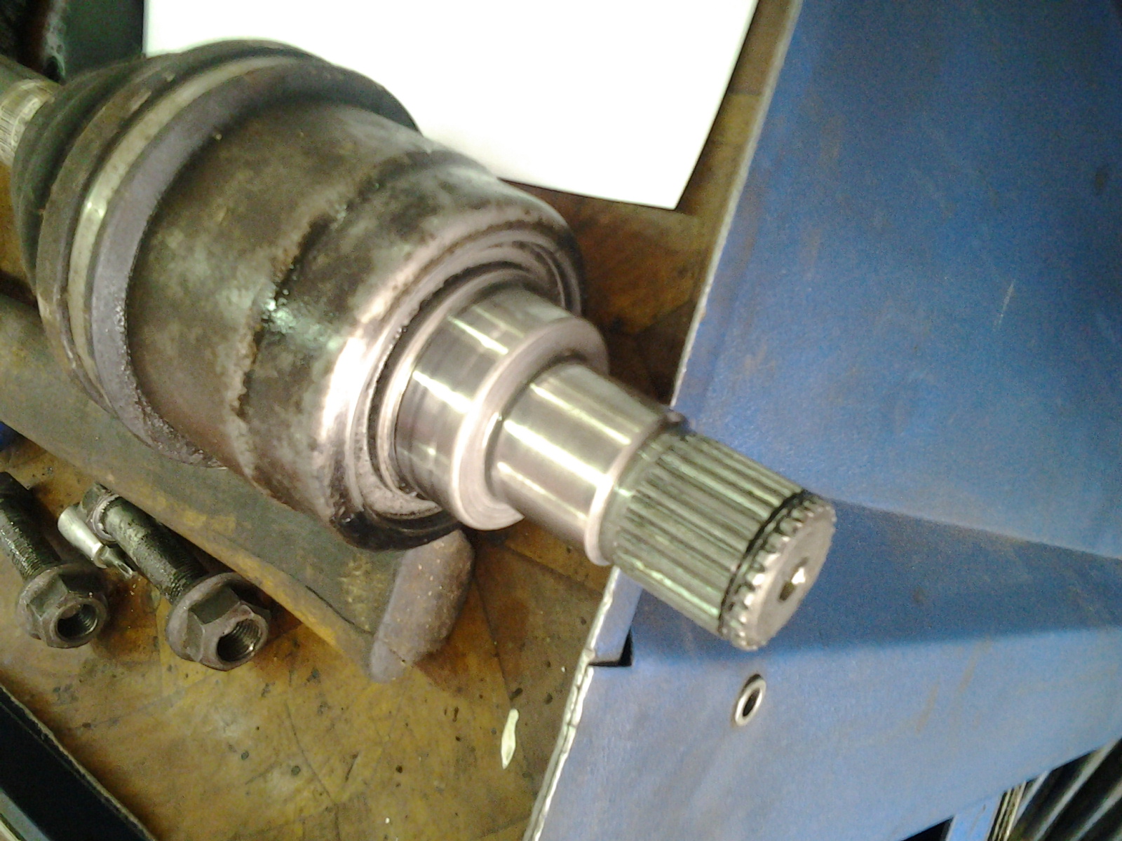

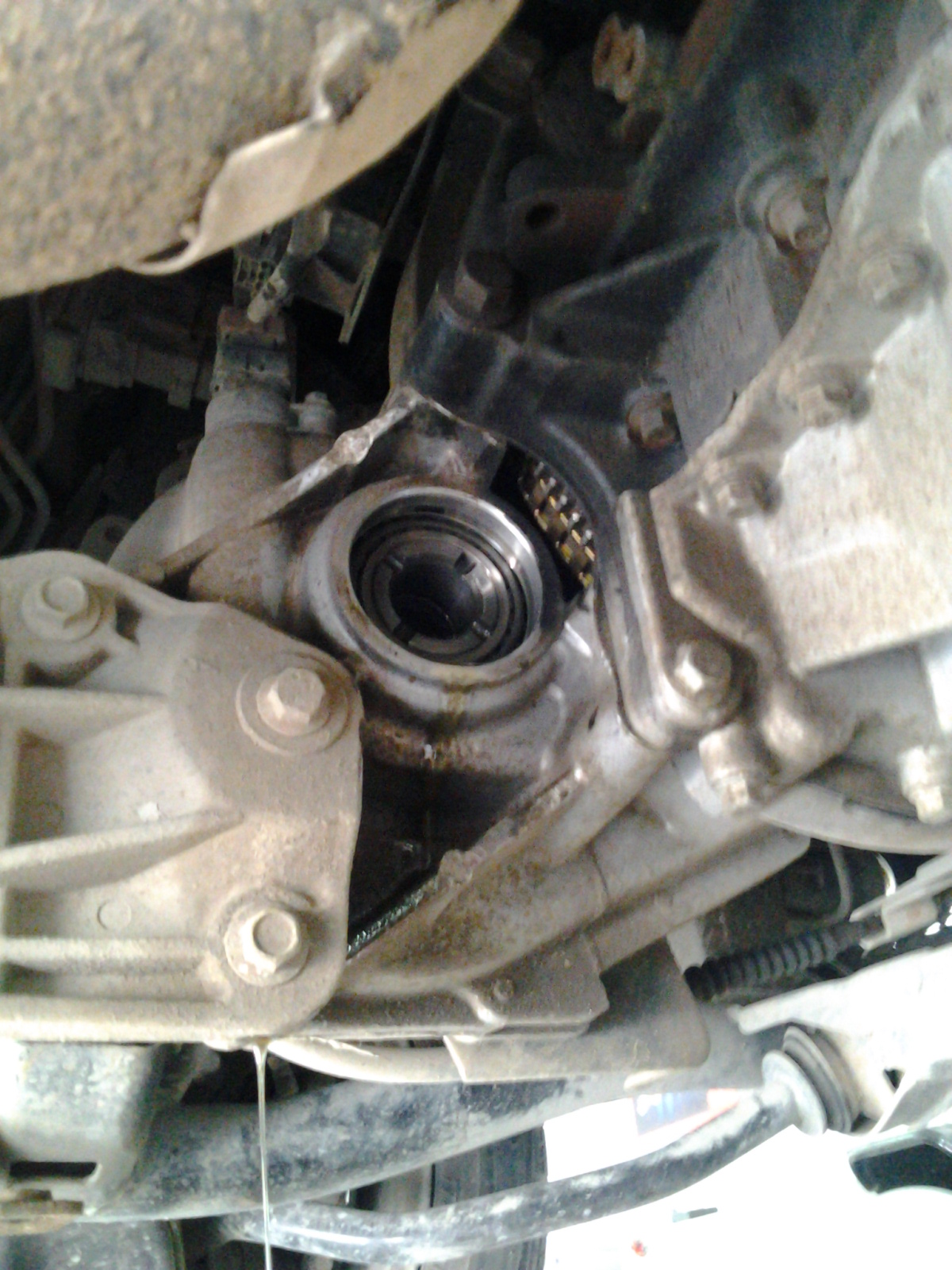

36600 км - замена сальника правого внутреннего ШРУС (полуоси). Где-то год он у меня подтекал, периодические проверки уровня масла в КП не выявляли утечки масла.
Номер сальника QR523-1701203, они универсальные подходят и на обе стороны, насечка двухстороння. Сальник посадили на герметик.
Самой большой проблемой при замене это было вытащить палец шаровой, где-то он цеплялся и не хотел выходить. Еще из нюансов: на СТО удивлялись почему полуось легко вышла и легко зашла в коробку.
Заодно заменил масло в коробке на Mobil1, старое хоть прошло где-то тысяч 10, но слилось достаточно мутным.

Кстати .У меня начинает запотевать именно правая сторона.Однако пробег108000.Удивляюсь ,почему у тебя так рано потек сальник. :o

Результат неудачной замены шаровой в результате которого было вырвало полуось :), и возможно тогда повредило этот сальник.

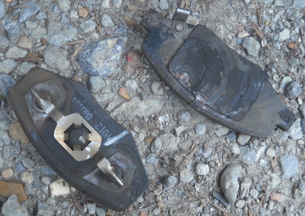

Sergg!Скажи,пожалуйста,ты решил проблему гремящих суппортов?У меня гремит внутренняя колодка,потому что потерялись и сломались скобки-пружинки,которые препятствовали образованию грохота.Колодка в своих направляющих болтается и из-за этого в крутых поворотах её прижимает к диску и слышен такой неприятный писк-визг :roulette: Пробовал из жести вырезать и пластиковых бутылок - результат отрицательный.В комплекте с колодками эти скобки не продаются,каталожного номера нет - что делать?
