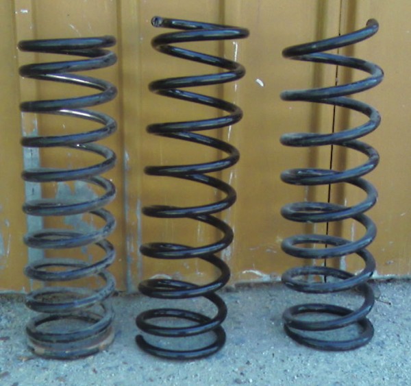

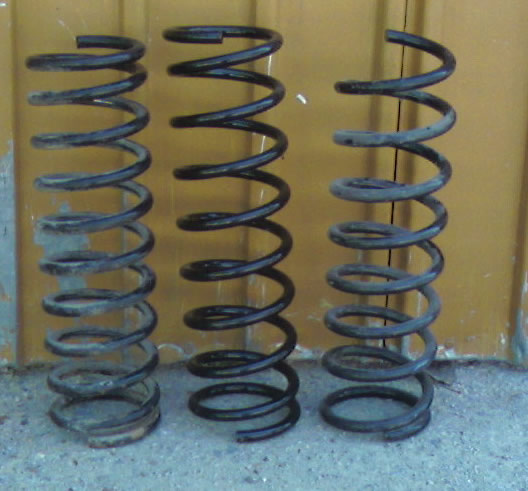

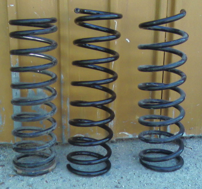

Установил пружины KYB RA1111 K-Flex, отъездил на них около 1500 км. Могу сделать некоторые выводы: на мелких неровностях они пожеще чем обрезанная SUPLEX 20160, на относительно небольшой скорости остались пробои на асфальтовых полицейских (амортизаторы Проперы). Передок просел где-то на 1-2 см, если раньше мне ночью моргали встречные авто по поводу яркого ближнего света, то теперь это прекратилось.
В верхнюю чашку пружина вошла без проблем, в опоре амортизатора пришлось разжать лепестки где-то на 1 мм. Смысла покупать раздельную верхнюю чашку не вижу.

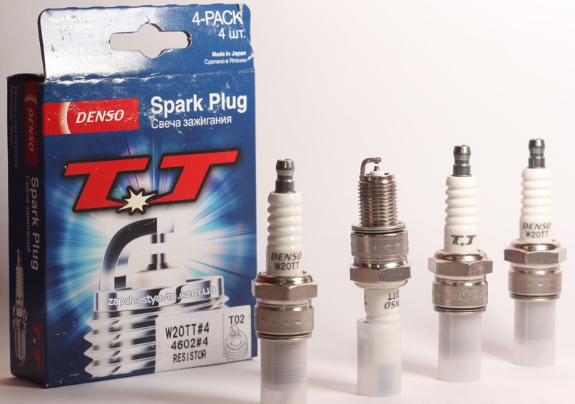

Заменил свечи NGK на Denso K20TT, при проверке выявилось, что NGK держат давлении 7.5-8, впринципе после 20 тыс.км это нормально. Взял их, так как по каталогу Denso 2013-2014 они являются заменой изначально установленных Bosch FR7DTC, ну не считая того что Bosch 3 электрода, а у Denso один. Denso K 20 TT - это удешевленный аналог иридиевых свечей IK 20, и иридиевый-платиновых VK20, цена за 4 шт 170 грн. Обещанной тишины в работе двигателя и прироста мощности не заметил, но периодически были провалы при резком нажатии педали газа, но 10 км это еще не тест. Расстояние между электродами на глаз где-то 1-1.1 мм.
При снятии высоковольтных проводов слетел один наконечник на горячем двигателе, другой на холодном :). Наконечники нужно доставать прочной проволокой с крючочком, по другому никак, даже длинный медицинский пинцет не мог их сдернуть со свечи. Что бы такого не повторялось - ослабил пружины которые сжимаю наконечники.

А чего повторно не взял NGK ?

Душу тянет к экспериментам :)
Хотел купить иридиевые IK-20, но почитал на сайте производителя, что К-20ТТ аналог иридиевых, но с меньшим сроком службы - решил для начала проверить все рекламные обещания про экономию топлива, хороший завод зимой, тихую работу двигателя.

Рекламный трюк! ТТ ни когда не будут выдавать характеристики иридиевых. Но свечи не плохие сами по себе и лучше чем свечи стандартной конструкции, но увы это не иридиевые свечи.

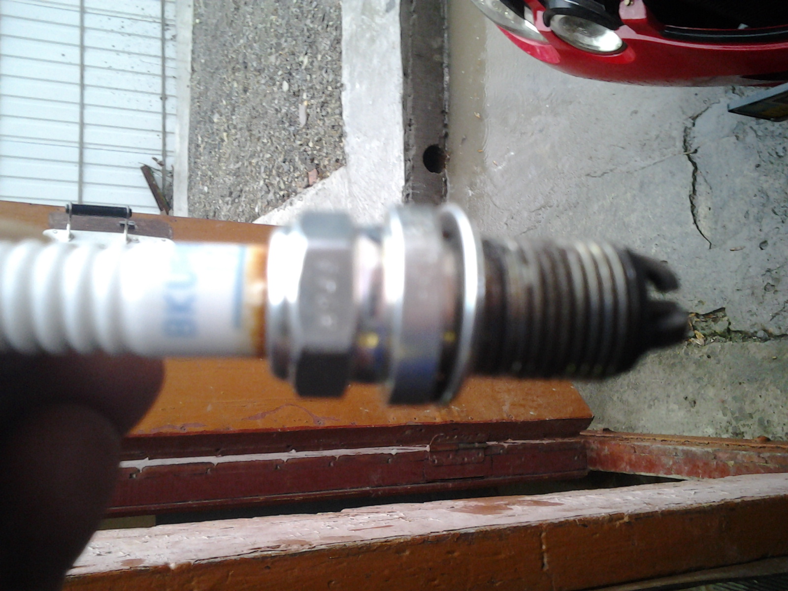

Видно как на свечах появился коричневый поясок.
