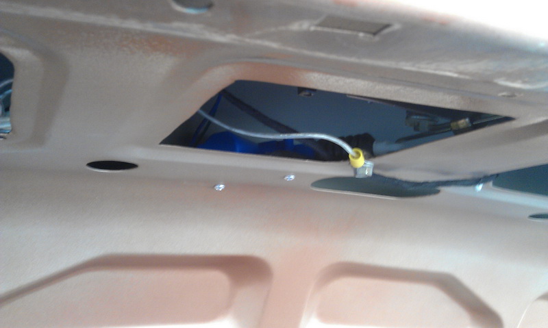

Из усовершенствований сделал только крутую подсветку багажника светодиодной лентой в полке. А еще актуатор багажника. (А сервисмэны говорили что невозможно его совместить с ключем). Если кому интересно и кто-то читает - выложу фотки.

Насчет актуатора - то актуатор открывания багажника. С пульта сигналки.

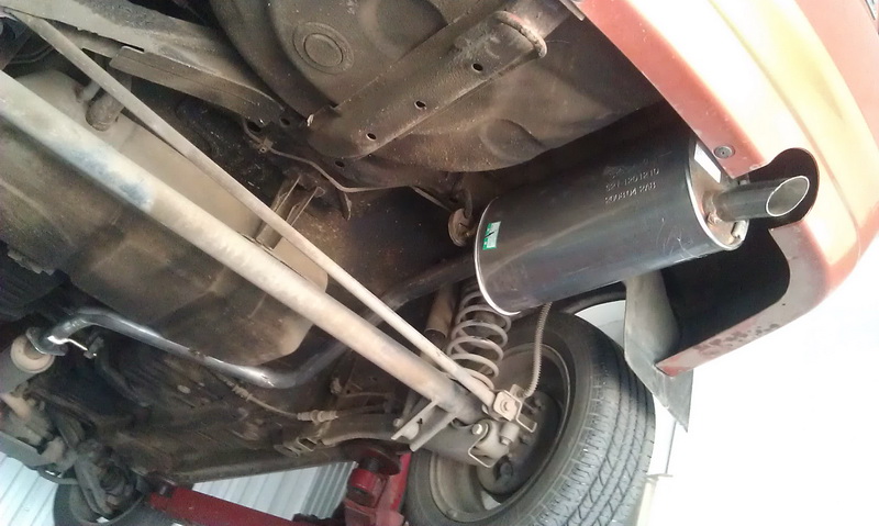

а еще кстати мне глушитель поменяли на новый по гарантии :) сами нашли дырочку, сами предложили, сами поменяли. Мож продать куда-то старый надо :)

Жесткое соединение тяг системы открытия багажника приведет к проблемам: самооткрывание багажника, проблемы с его закрыванием. Нужна гибкая тяга.

у меня жесткая тоже, больше траха с настройкой.
Еще один! :) Говорю же, проблем никаких, за 4 месяца ниразу не открылся сам и ниразу не было такого чтоб не открылся с первого раза что с кнопки, что с ключа. Закрывается тоже легко, я все проверял сидя в багажнике и контролируя работу актуатора.
Я сам офигел от простоты настройки. приладил тягу актуатора к родной тяге замка, актуатор болтался. Я стал искать как его закрепить. поставил - как-то по диагонали, потому что вдоль не влазил (Ключ кстати тоже чуть вбок тянет тягу) прижал и проверил работу. Так и оставил, закрепил просверлив две дырки, комплектными шурупами.
До этого у меня была копейка и при всей казавшейся простоте родного замка натрахался порядочно с настройкой, и то потом было такое что не срабатывал. Там был тросик кстати.
С штатной никак, у меня шериф, там есть спец-выход, подпаялся к ней через реле с предохранителем. Заботливые установщики одесса-авто оставили кончики всех проводов на сигналке сантиметра два :) Кстати скоро хочу приладить автозапуск ее родной, который мне на одесса-авто не подключили, мотивировав безопасностью. Уже купил провода 4мм и обходчик иммо, и чип! КСТАТИ!!! При попытке вынуть чип из родного ключа для проверки работы обходчика я его сломал (чип!!) притом было это возле авторынка, пришлось ехать на маршрутке домой за запасным ключом, так как иммо работает хорошо :) . Позже в одесса-авто заказал 2 чипа по 100 грн и прошивка их за 60 грн штука. Один вернул в ключ, один в обходчик. А еще у меня есть мысль сделать концевик нейтрали, чтобы сделать автозапуск как у автомата, чтоб не было видно что у машины есть автозапуск. благо у нас кулиса позволяет сделать это надежно, чтобы исключить запуск в случае поломки концевика и разрегулировки кулисы.

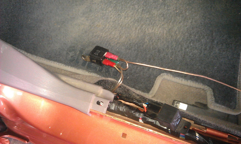

Подключил автозапуск двигателя.
У меня стоит Шериф zx-1090 c автозапуском, ставили изначально официалы при покупке, а автозапуск не подключили по своим каким-то причинам, хотя я просил и денег давал. Ладно. Решился я вот на днях подключить его сам (с Кумом). Предварительно купил обходчик иммо sheriff и купил у официалов чип с прошивкой (160 грн, а еще я один чип сломал при попытке вытащить чтоб проверить иммо. пришлось брать два ). Также я задумал и реализовал в последствии концевик нейтрали на герконе, встроив его в кулису. если кому интересно выложу фото. Он позволяет безопасно пользоваться автозапуском блокируя его когда авто на скорости, а также идея не включать функцию безопасного выхода для ручной коробки так как официалы сразу догадались бы на очередном ТО что я поставил автозапуск.
в общем установка прошла нормально, подключили обе линии зажигания авто (хотя можно было бы и одну) а так-же ACC, хотя оно нафиг не надо - это магнитола дворники, регулировка зеркал, еще вроде что-то. по идее для завода двигла, работы вентилятора и кондея достаточно первой линии зажигания (15 провод на схеме ).
Протрахались малеха с подключением обходчика, долго ловили положение внешней антенны, вроде словили - натянули кожух и по-новой, пока не сделали выход внешней антены паралельным выходу родной - сразу все заработало стабильно, кожух не влиял.
Помучились с определением оборотов - пытались повесить на один из проводов управления катушкой, так двигатель колбасило как на 2х цилиндрах. Определение по напряжению бортовой сети тоже не вариант - перекручивает. В итоге повесил на форсунку.

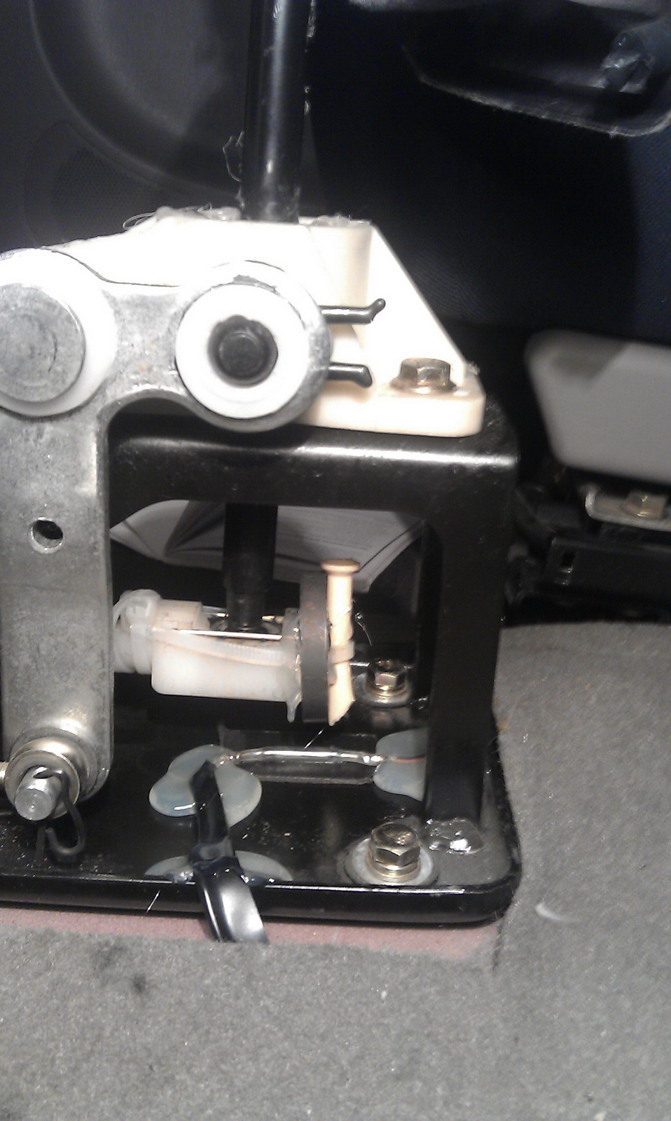

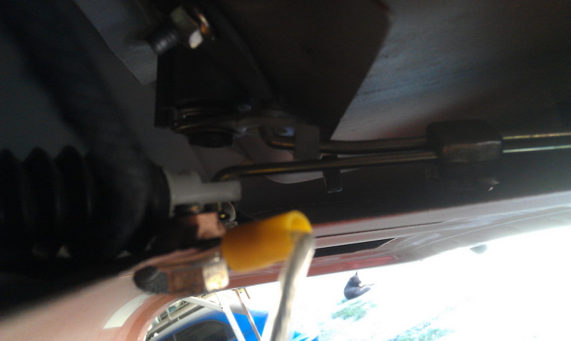

Если кому интересно - вот как выглядит концевик нейтрали:

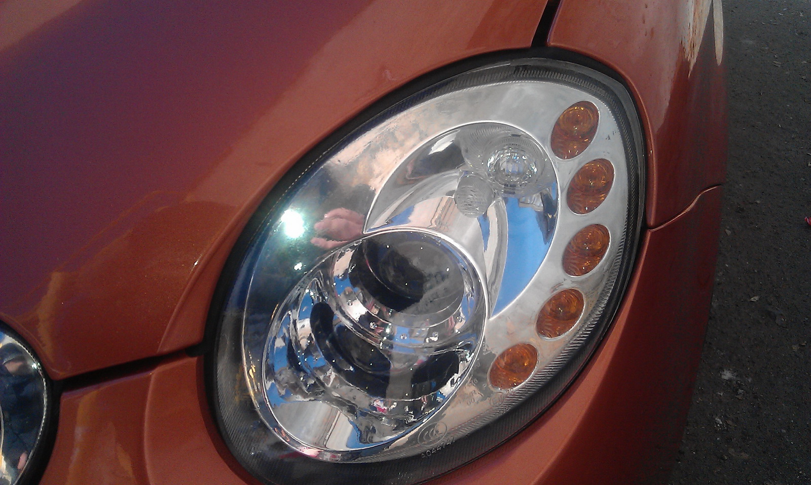

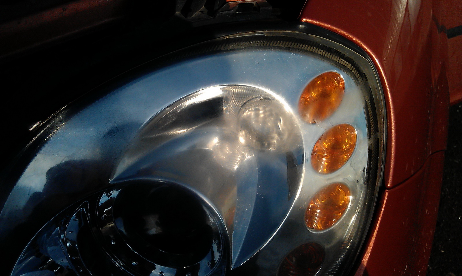

- заполировал стекло фар и наклеил спец пленку бронировочную - дал 100$ (жаба до сих пор душит)
вот как выглядело стекло до:
а вот как после
в жизни еще более блестящее

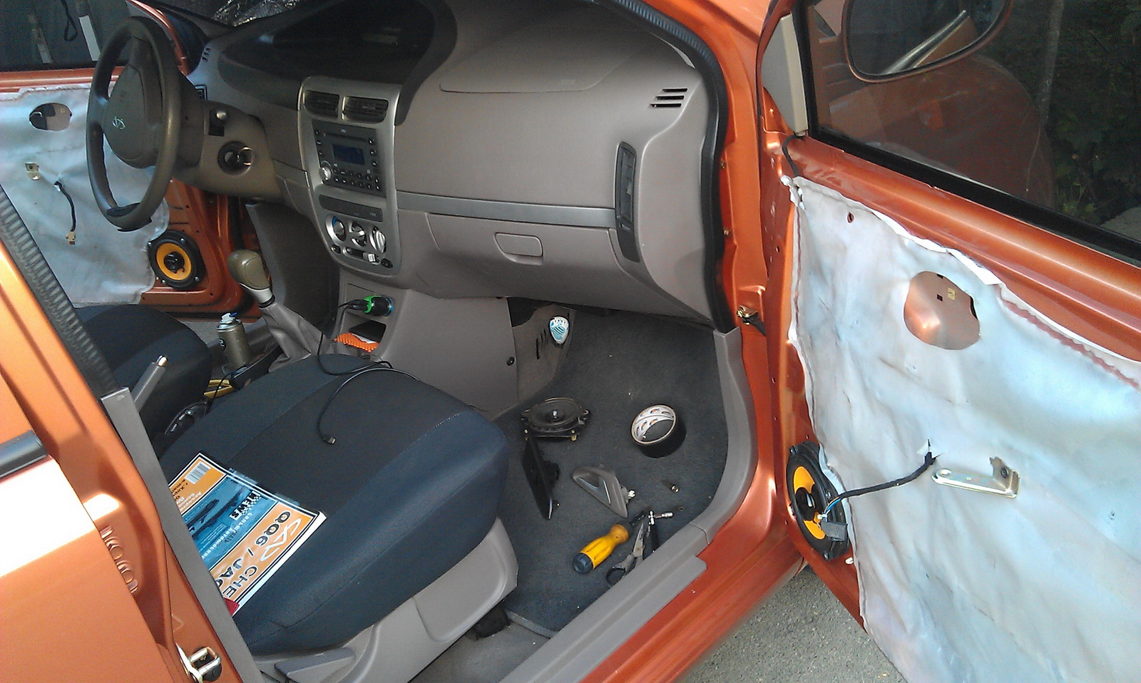

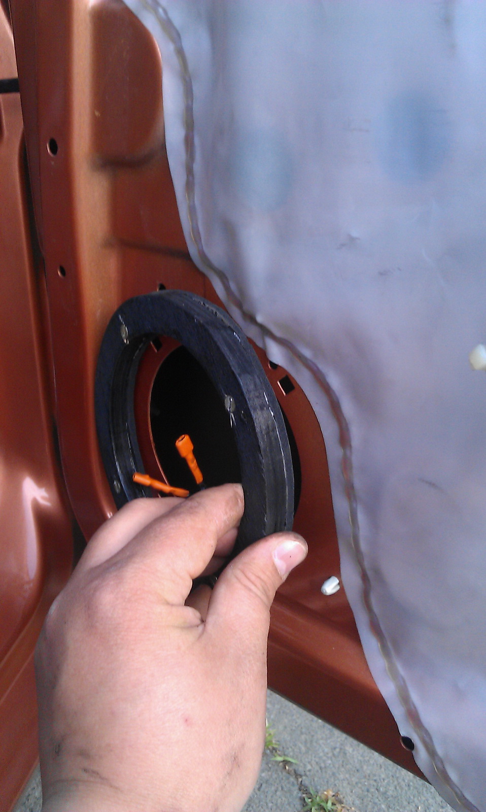

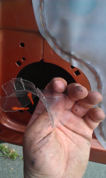

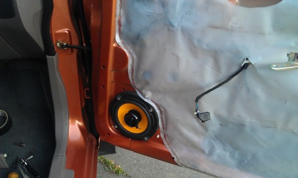

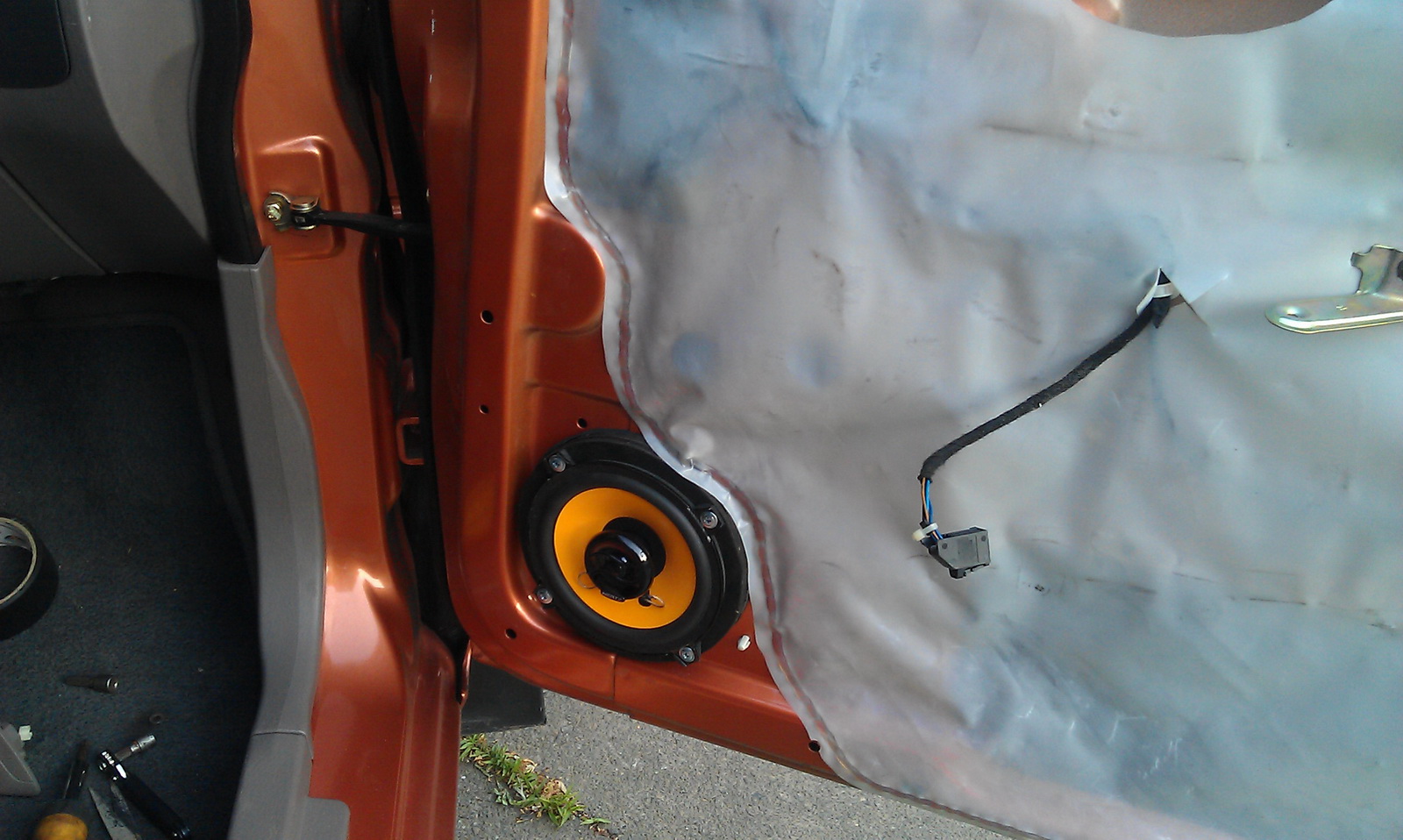

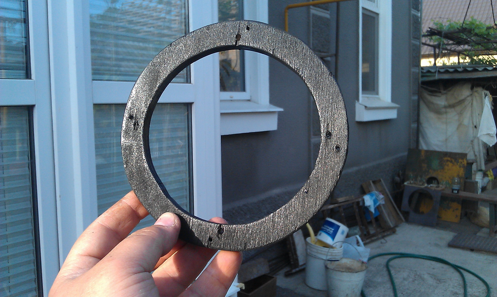

- поставил новые динамики в передние двери (они у меня лежали года 3, еще на копейку собирался ставить)
вот такие:
Основное требование для меня было - не сверлить новых дырок и ничего не менять в машине.
Динамики несколько больше родных и посадочные места не совпадают, по этому я заказал специальные подиумы из фанеры восьмерки по моим замерам - внутренний Ø115мм, внешний Ø150мм, дырки под болты и шурупы сверлил по месту, но можно заранее - по Ø125 (родные дырки подиумов) и 130 мм (дырки ушей динамиков). Еще покрасил для красоты.
Еще на фото нигде нет, но она есть - небольшая проставочка 5мм из пресскартона и резины, шла в комплекте с динамиками - была поставлена между подиумом и динамиком, иначе динамик сидит слишком глубоко и касается корзиной внутренней дырки в метале двери. А еще под подиум по всему диаметру вырезал прокладки из резины и приклеил к нему
Изначально планировал привинтить подиум к двери в втулки от шурупов родного подиума, но шурупы естественно взять другие и с потаем. от этой идеи пришлось отакзаться так как точно таких шурупов с таким диаметром и шагом резьбы я не нашел, а те что у меня были - болтались в этих втулках. По этому я нашел болты под потай 4ку и крупные шайбы под них и крепил через квадратные дырки прямо к металу, как-то так:

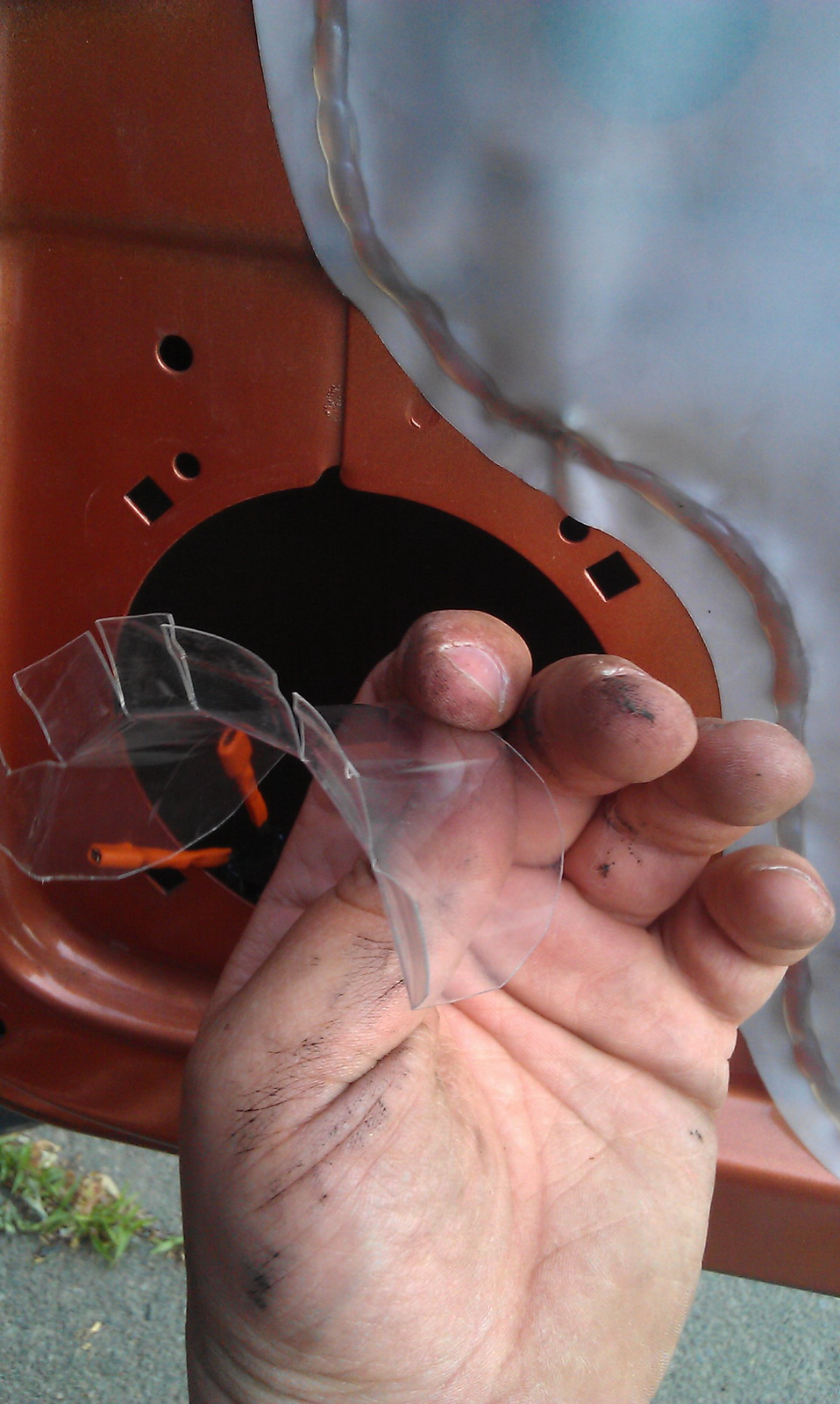

Так же на замену родной подиумной брызгозащите была сделана своя - из пластиковой бутылки:
Динамик к подиуму сначала хотел крепить на болты, а в подиум вставить и утопить гайки под дерево типа таких:
Но я таких не нашел нужного диаметра и путем эксперимента выяснил что он и на саморезах хорошо держится.

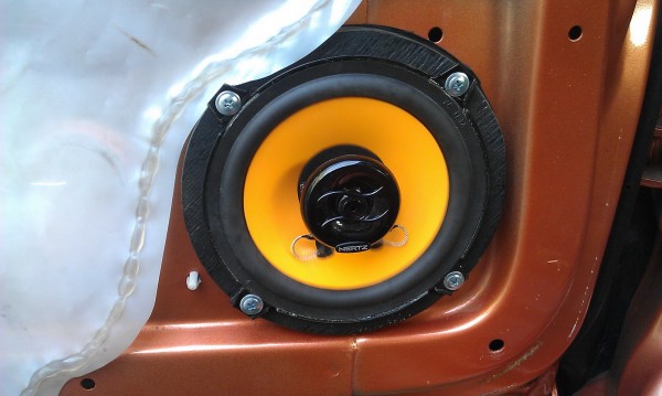

Вот как все смотрится в готовом виде:
Вот и все. Карты просто закрыл, динамик до них нигде не достает, я проверил. В правой двери дребезжит не сильно что-то на басах, видимо тяга какая-то, буду разбираться

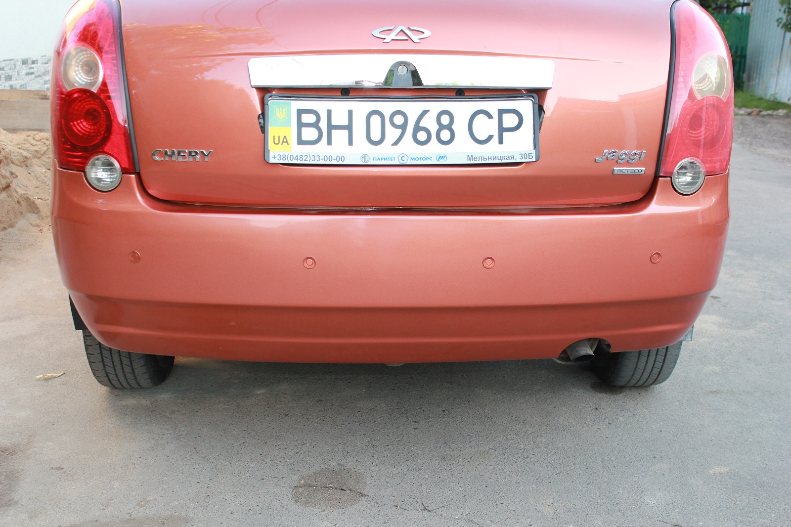

Еще случайно въехал задом в столб - сделали по страховке, я сразу после этого поставил парктроник, при ремонте датчики покрасили в цвет авто.

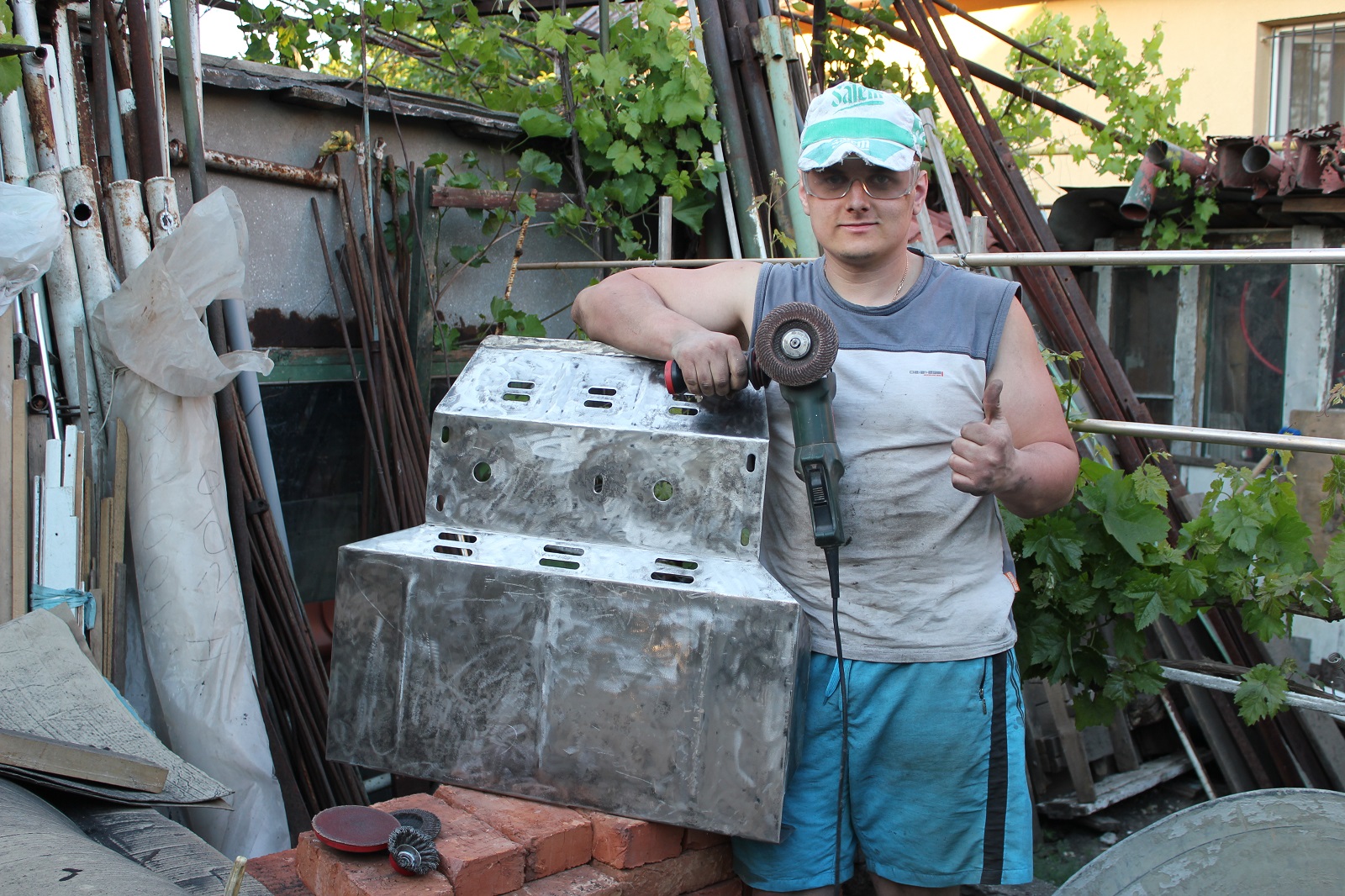

После течи сальника защита двигателя была вся в масле. Когда я её отмыл - все было в ржавчине.
В общем я день убил чтобы зачистить и покрасить защиту.
кстати, на ней было несколько конкретных зарубин! значит она работает!

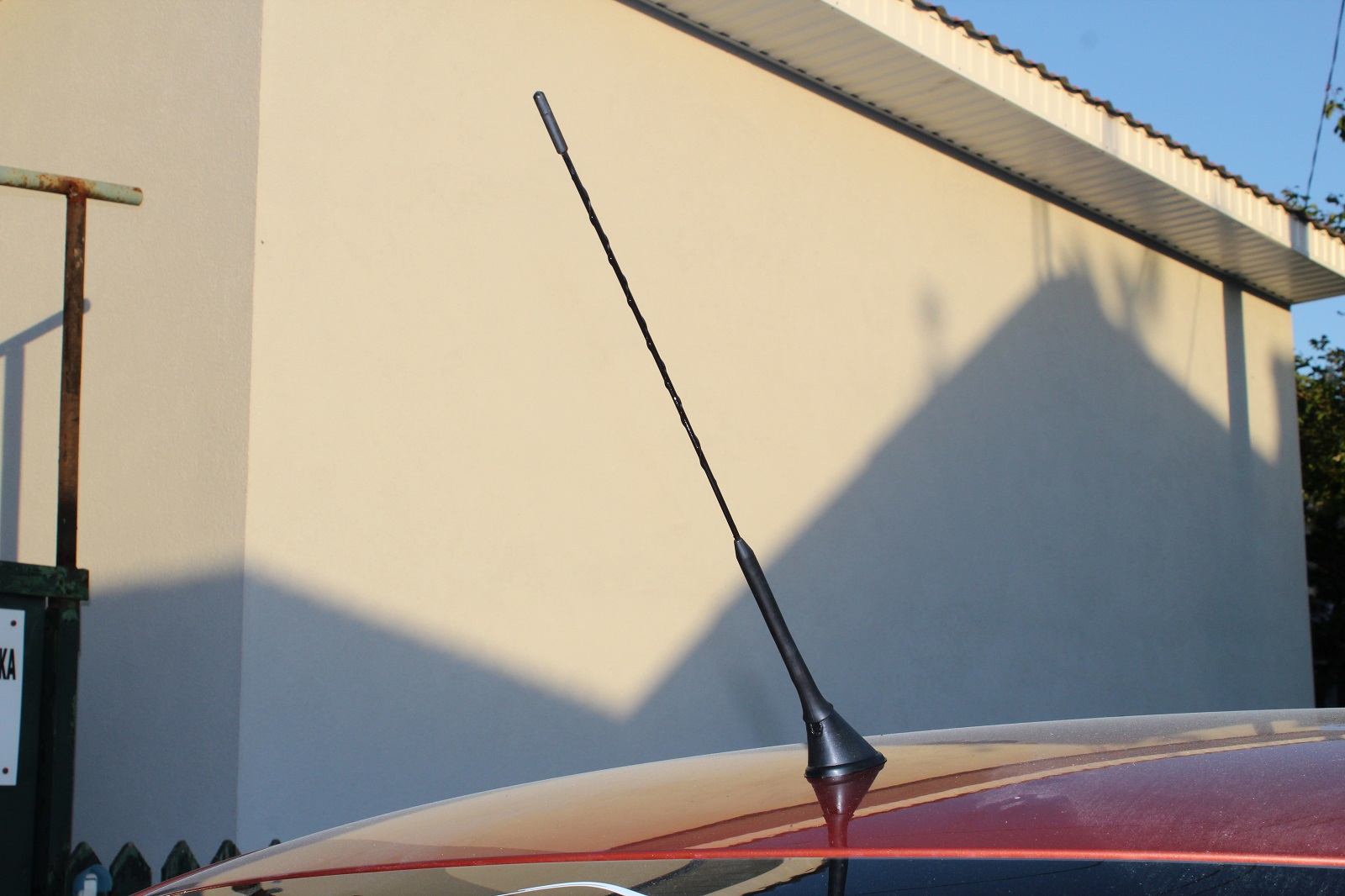

Еще сделал антенну. Пришлось её полностью снять, для этого я отогнул потолок, сняв боковины где задние ремни крепятся, ручки задние и выщелкнул пистоны над проемом задней двери. Крепится одной гайкой на 22 кажется.
То что хвостовик антенны выкручивается и она нагибается я не знал, пока не сломал. Сломался болт хвостовика у основания корпуса антенны. Но болт прикипел так, что я, даже если бы и он был целый врядли бы его открутил. Сняв остаток антенны, я пытался выкрутить пенек болта пассатижами, потом аккуратно полотном ножовки по металу сделал шлиц под отвертку - но он получился слишком широкий и при попытке откручивания одна сторона отламалась. Я плюнул, сточил вторую стенку на точиле, и высверлил отверстие 5 мм, затем заново нарезал резьбу метчиком.
Хвостовик старый выкинул. На рынке приобрел недорогую пассивную антенну с похожим хвостовиком и таким же диаметром болта (правда он коротковат), в общем основание с кабелем я выкинул, а хвостовик закрутил в восстановленное старое основание. Жаль нет фото процесса, вот результат:
Кстати плата внутри была в хорошем состоянии и воды там явно не было.
Вот фото парктроника, я о нем уже говорил. Заодно принимаю советы что сделать с выцветшим фонарем кроме как выкинуть и затонировать вхлам.
