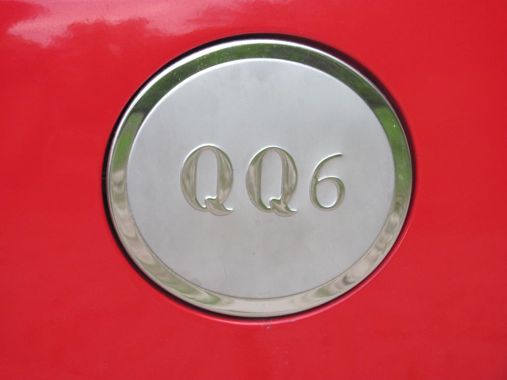

накладка на люк бензобака нержавейко - 77 грн.

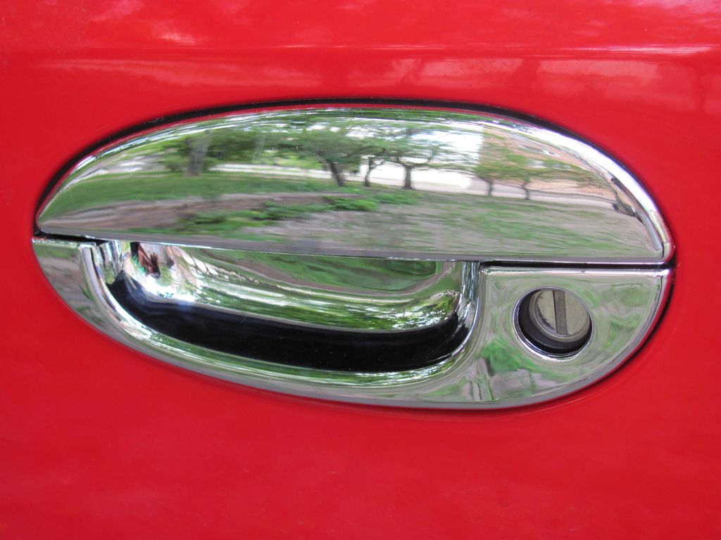

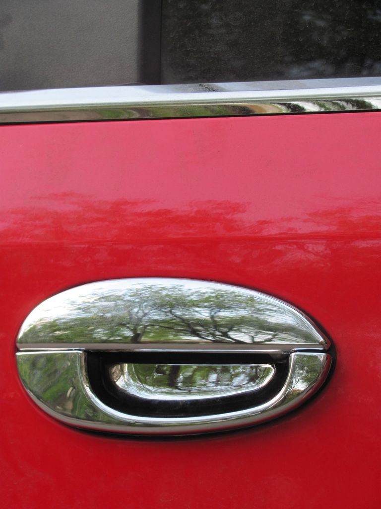

уже едут накладки хром ручек дверей - 80 грн. по акции

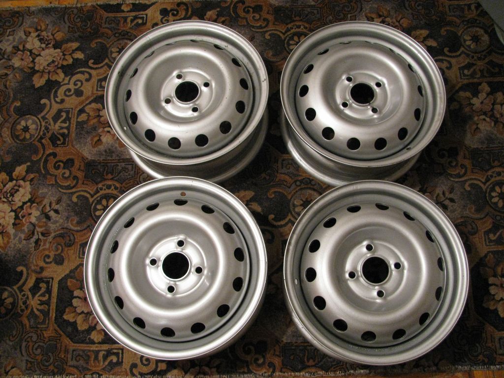

взял железки
параметры такие
5.5J 4х100 ET49 DIA56.6 R14
диски MALATA с лайноса, маде by тайвань
меряли на шиномонтажке, стали как родные
280х4=1120 грн.
резина зимняя есть, я гатоф :-)

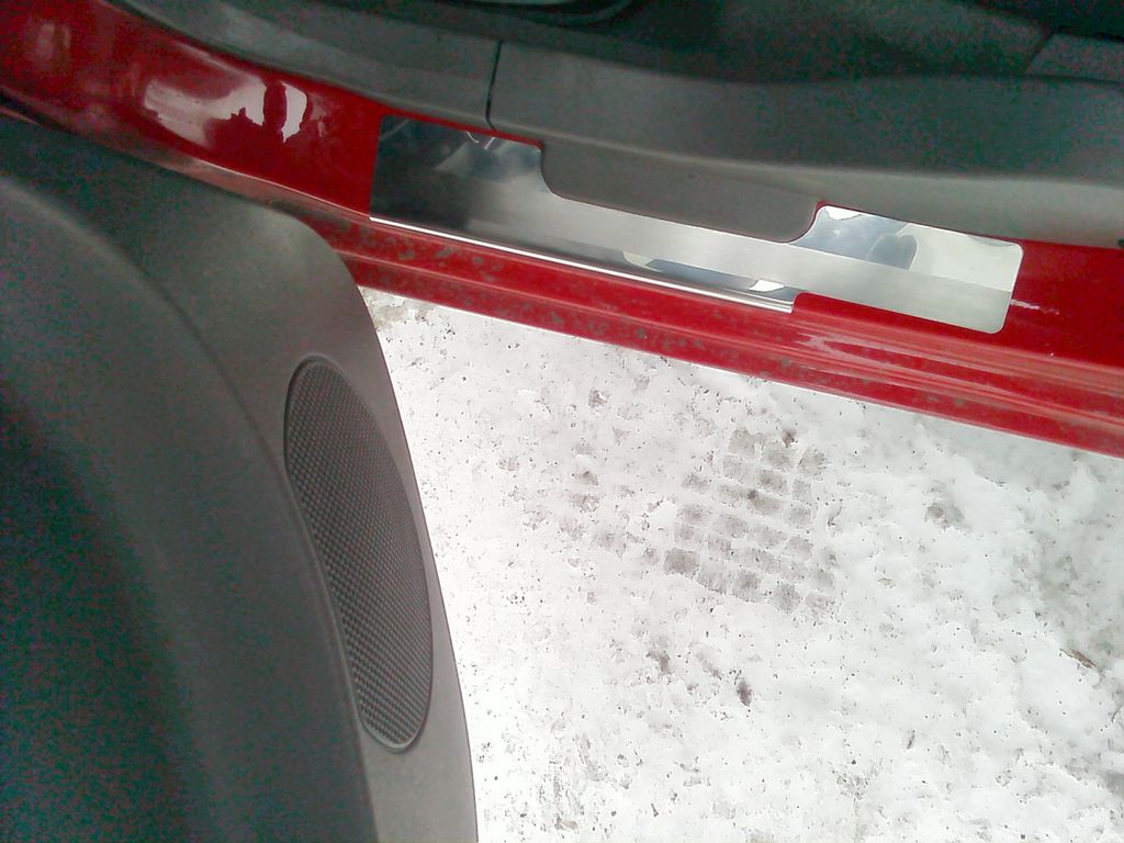

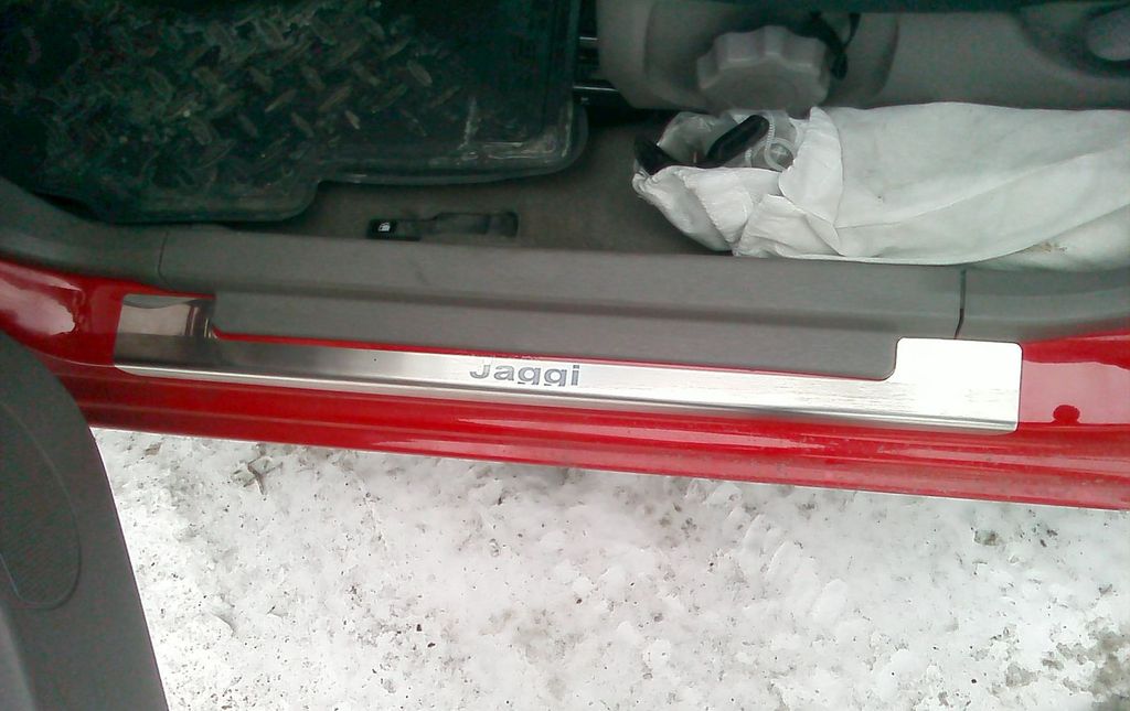

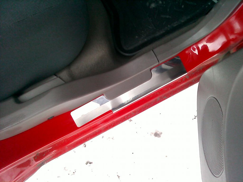

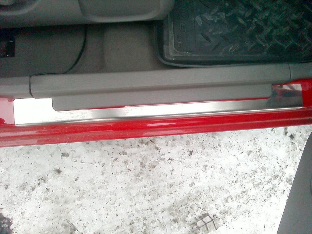

накладки на порог, нержавейка, комплект - 480 грн.

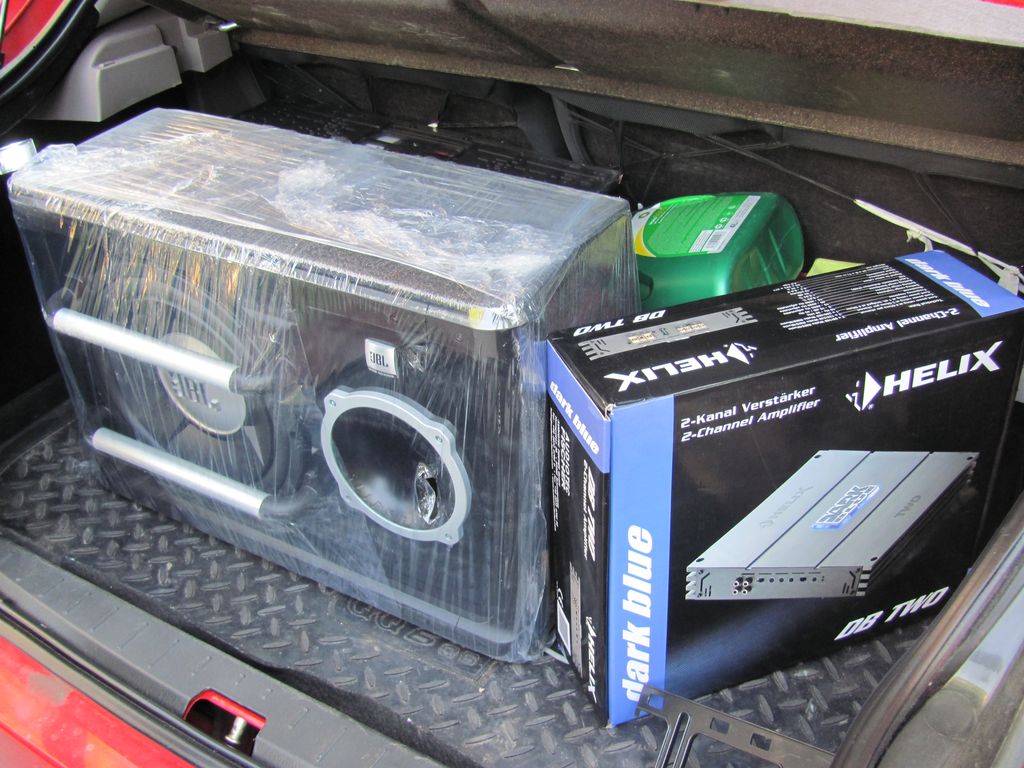

саб JBL GTO 1214BR - 2100 грн.
усилок Helix DARK BLUE TWO - 1665 грн.
скидка примерно 160 грн., которая была потрачена на доставку.
установка, настройка еще +100 грн.
долбит хорошо, аж в доме частном стекла трясутся, но пока еще рано что то говорить так как установщик мне сказал что с недельку саб не сильно нагружать ибо как раздастся немного, новый ибо
и будет глубокий, чистый бас

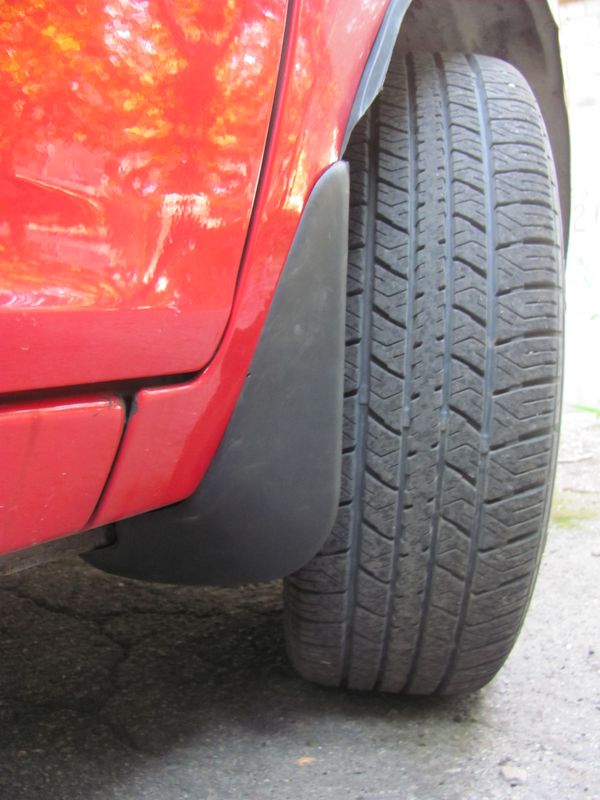

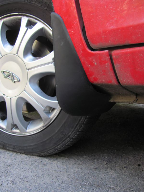

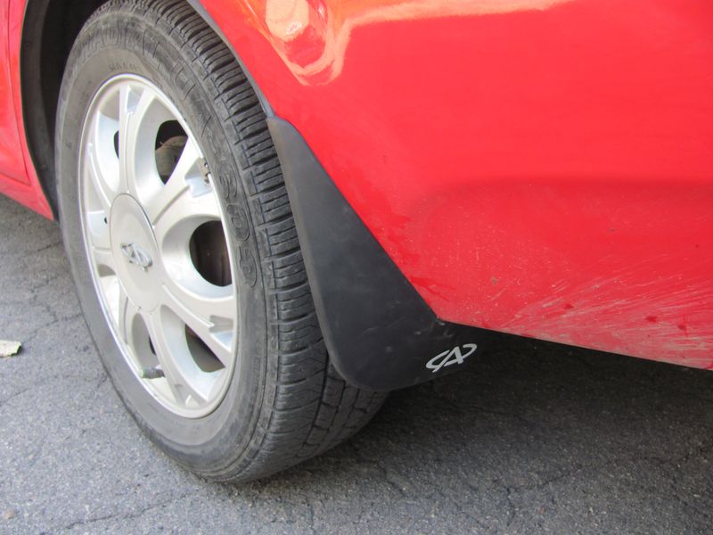

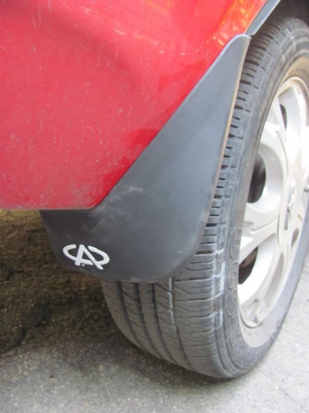

поставил родные брызговики — 60 грн.
насчет глушака пока еще ненадумал менять, звук то есть, то нету
осталось подкинуть другое реле, чтобы датчик дождя нормально заработал, надо выловить и попасть к электрику
ну и рихтовка вмятины на крышке багажника.
ну а остальное мелочевка.типа шумки пласстмасок, и прочее.
PS поставил брызговики, теперь как у людей)
