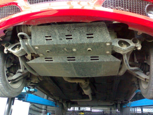

Ну, значит для начала: у моей машины не оказалось контргайки, поэтому тросик и ослаблялся с течением времени эксплуатации. Поэтому пришлось найти в гараже гайку и закрутить ее в виде контрайки, когда отрегулируешь сцепление.
Я делал так:
1. заехал на яму
2. снял защиту поддона картера ( 5 болтов спереди и 2 сзади)
3. под этой защитой (в том месте где она висела, пока ты ее не снял), ближе к левому переднему колесу ты увидишь тросик сцепления (ближе к концу этого тросика ты увидишь одетую "муфту" или "гофру" маленькую, извини, что не знаю как точно она называется, и почти в самом конце тросика - гайка, с помощью которой и нужно натянуть немного тросик)
4. на сколько натягивать тросик сцепления нужно решать практическим способом, т.е. подтянул гайкой тросик, вылез из ямы, попробовал выжать сцепление, попереключать передачи, тронуться с места немного и т.д.
5. когда тебя устроила регулировка, затягиваешь все контрайкой, вешаешь назад защиту, и все

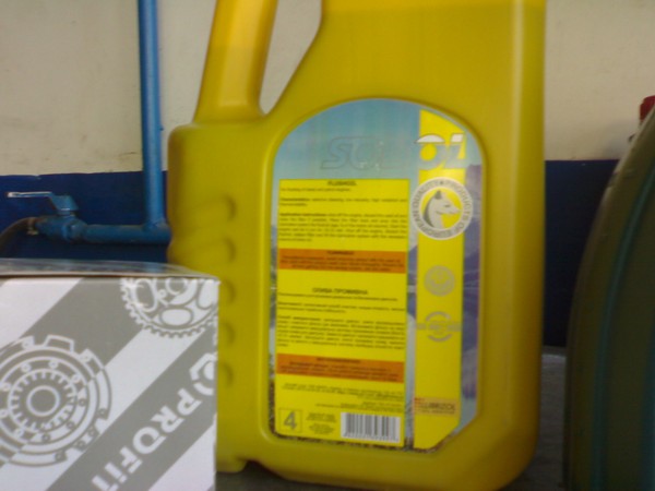

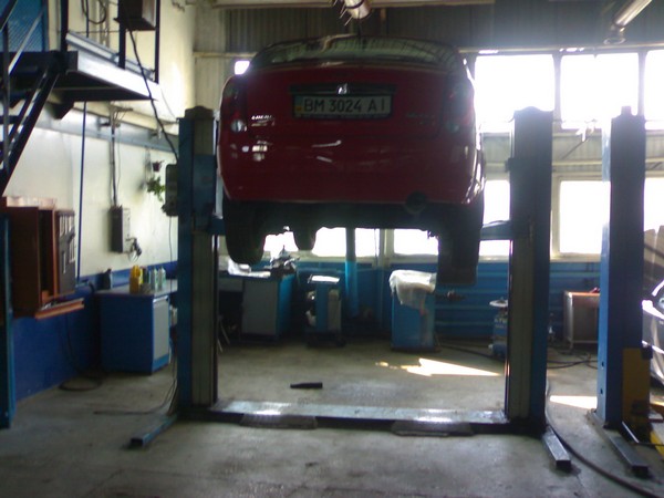

Ну вот и наступило время прохождения нулевого ТО. На одометре показалась цифра 2600 км, что говорило о том, что пора уже записываться на ТО, что я и сделал (записавшись на субботу, чтоб с работы лишний раз не отпрашиваться :D ).
В субботу приехал немного раньше назначенного времени, и погуляв немного, ровно в 8-00 появился в столе заказов, для оформления заказа-наряда на ТО. При оформлении заказа попросил включить дополнительную услугу - замена масла в КПП (что очень удивило и менеджера, принимавшего заказ, и мастера с СТО, который выполнял в дальнейшем все работы с машинкой). В итоге на руки получил заказ-наряд на сумму 665 грн и был вместе с машиной запущен на СТО.

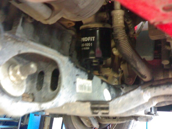

При выполнении всех работ с моим авто я находился в непосредственной близости от него, так что видел и спрашивал все что делали с ним. Масло слитое что с мотора, что с КПП оказалось очень темного, грязного цвета, так что я думаю не зря потратил дополнительные деньги на замену масла в КПП :D .
Вся работа заняла чуть больше двух часов. Подтяжка ходовой показала, что еще изначально все было затянуто очень качественно. При осмотре днища мною не было замечено никаких проблемных мест, т.е. там ржавчины или что-то подобное, на что нужно было бы обратить внимание мастера СТО. Был отрегулирован ближний свет, и как оказалось раньше он у меня светил просто вниз, а я еще удивлялся, что плохо освещает дорогу ближний свет, что часто ездил с ближним и противотуманками, чтоб видимость была получше.
В итоге было залито такие жидкости:
- в мотор: Castrol 5w40, 4 литра
- в КПП: Castrol EP 80W90, 2 литра
ну и израсходовано 4 литра промывочной жидкости.
Маслянный фильтр поставили от амулета, Profit 480.

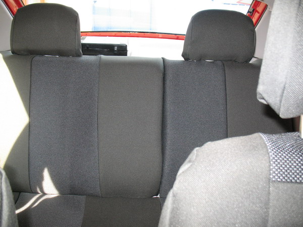

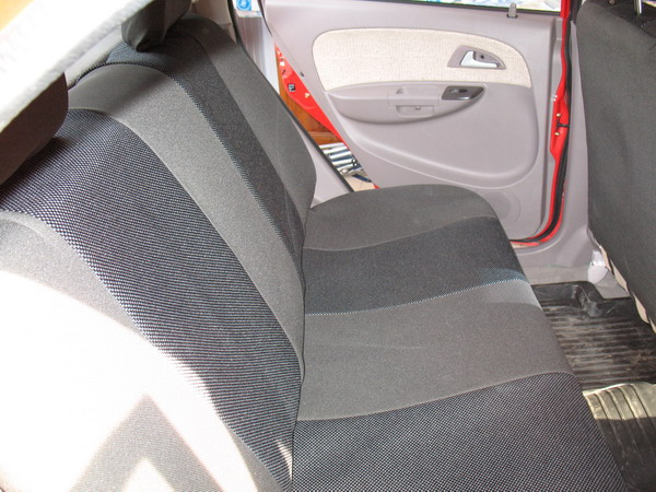

Сегодня так же побывал на нашем авторынке. И съездил я не зря!
Наконец-то были куплены родные чехлы на Jaggi (310 грн). Правда на всем рынке оказалась только одна расцветка этих чехлов, но когда там же на рынке примеряли уже на свое авто, то вживую все понравилось, и чехлы были куплены :? .
От такой большой радости решил подкупить машинке еще немного украшательств (на что денег хватило :) ). И был куплен кожанный чехол на руль (35 грн), а также насадка на выхлопную трубу из нержавейки (25 грн). Ну а фотки как это все смотрится на моем авто приведены ниже :eek:
А, и еще купил WD-40 (14 грн), хоть и не украшательство, но тоже нужная вещь для авто. :-P
Суб травня 17, 2008 21:06 ICQ
Повідомлень: 1006
Автомобиль: свой
Серёга молодец!!!!
Завидую!!!!!!!!!Красотище!!!

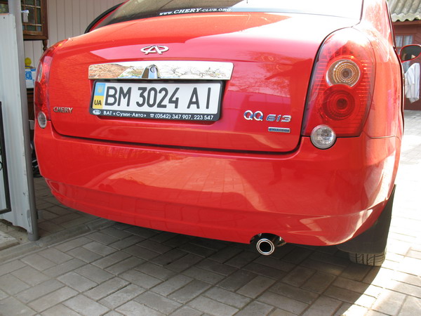

я задний номер ровно не поцепил :D
на фотке "насадка на выхлопную трубу из нержавки" видно, что номер немного выгнут
