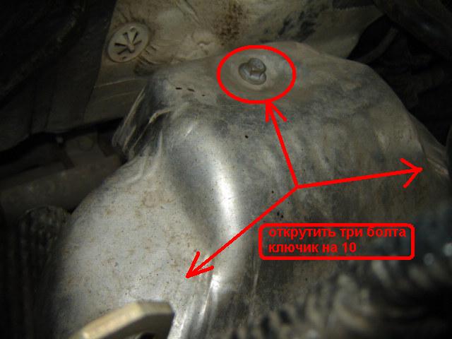

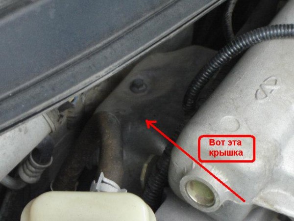

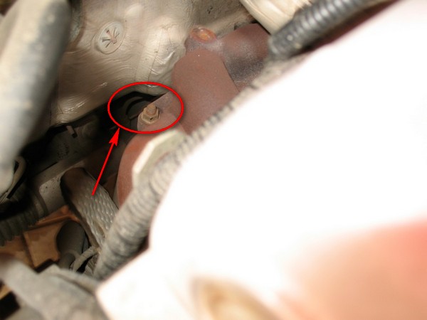

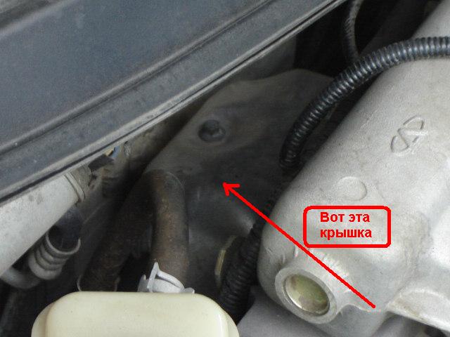

Артём, открой капот и открой крышку "HOT"!Там увидешь три болта - проверь их!Я был сильно удивлён, когда обнаружил, что две из трёх гайки, были просто откручены!Подложил подних гровера и затянул заново!Звук пропал и машина стала тише мерседеса!Работы на 10 минут, но с неудобствами!Первое - нужно что бы машина остыла, т.к. очень там горячё, и второе, лучше используй либо торцевые либо накедной ключи!Крышка снимаеться ключём на 10, а гайки - на 13!

Малыш, спасибо.! Можно по поподробнее: надо снять крышку "ХОТ"? а под ней закрутить?

Стало доходить: Крышка ХОТ - это тепловой экран выпускного коллектора. Тоесть, получается, надо сам выпускной коллектор, точнее, его гайки и болты зажать?

cмотри

такой же болт справа и посередине еще один
правда у меня они оказались закрученными, так что мне это не помогло :D

да, и гайки как и говорил малыш, на 13. Опять же из личного опыта, мне очень тяжело было до них добраться, так как руки не маленькие :D
