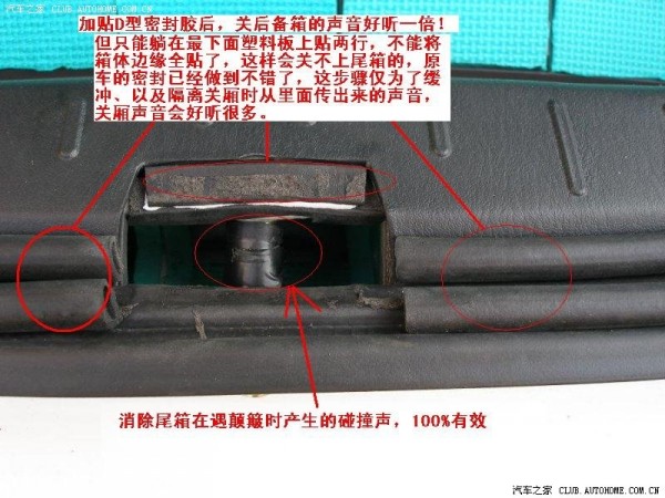

Наконец дошли руки отрегулировать крышку багажника. При езде был скрипт, после того как наматывал изоленту (толстую черную) где-то на недели 3-4 скрипт пропадал, потом изолента протиралась - он появлялся снова.
Снимаеться обшивка которая закрывает доступ к штырю замка, там 4 пистона (кстати они были сломанные - антикорщики в салоне постарались), и дергается вверх - там еще 2 пистона. Откручивается 2 болта которым крепиться штырь, отверстия для болтов имеют овальную форму для регулировки. Болты были в самом верхнем положении, поставил их посередине и заоодно смазал штырь обильно салидолом - теперь для закрытия крышки нужно приложить чуть большее усилие, замок стал открываться со щелчком, но скрипт пропал и похоже, что крышка стала меньше стучать.

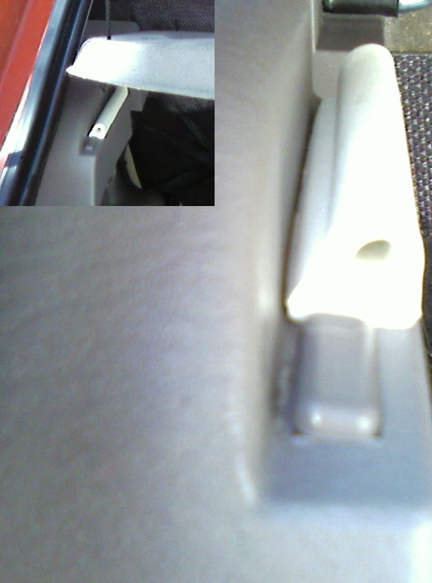

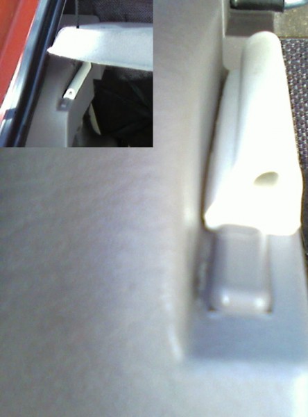

Кстати, похоже окончательно поборол стук на неровностях задней полочки.
Раньше для уменьшения стука был приклеен тонкий плоский самоклеющийся резиновый изолятор (используются для дверей, окон), но проку от него было не много. Со временем он отклеился, а под рукой был толстый (самый толстый что продается на базаре - где-то диаметр 10 мм). Приклеил толстый с обоих сторон - полочка села на него плотно и продавила его с боков, но стук пропал :)
