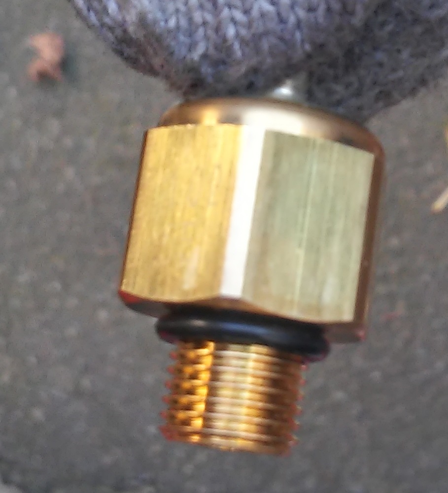

Потек датчик насоса гидроусилителя. Хитрый болт 10х1 не был найден. Купил новый датчик за 330 грн. За несколько недель вытекло где-то 1 см жидкости из бачка.
Датчик под ключ на 17.

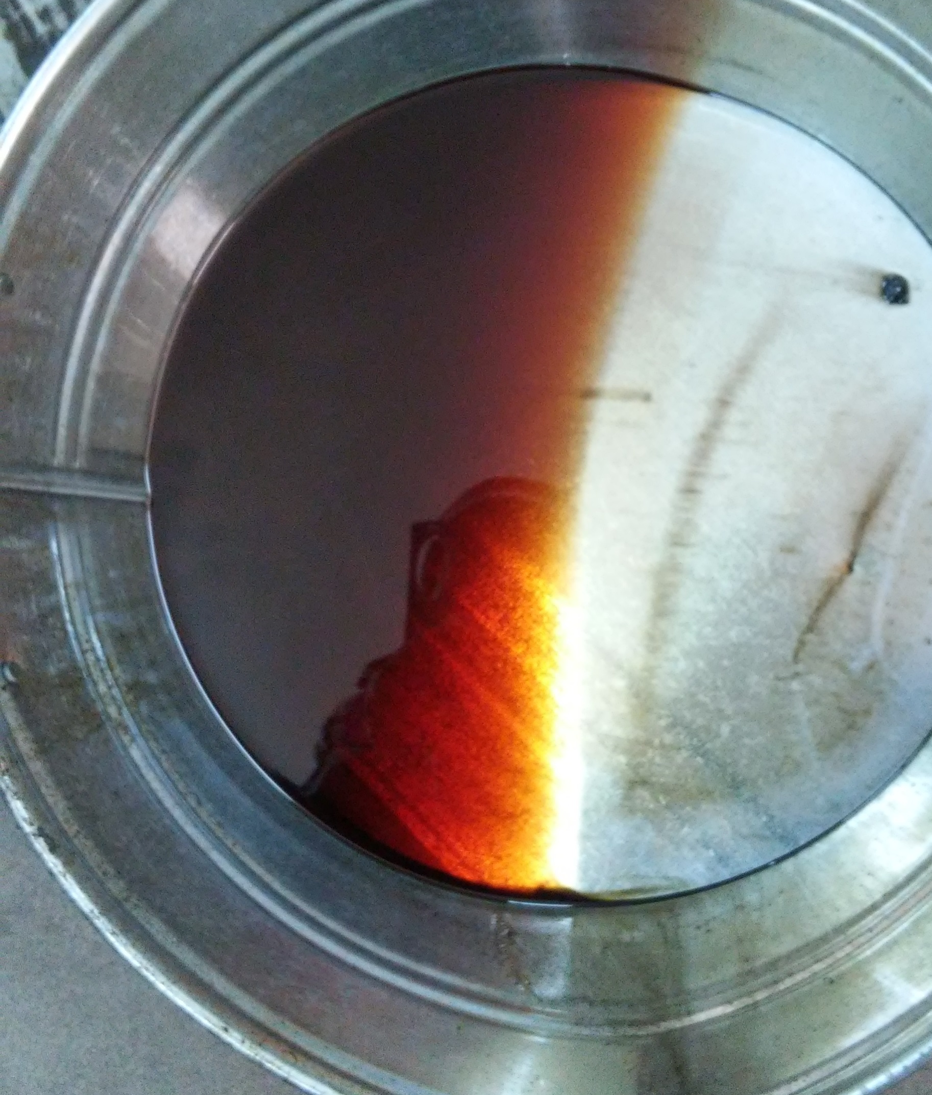

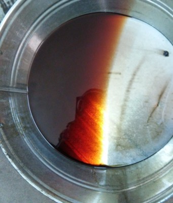

39000 замена жидкости гидроусилителя.
Открутили патрубок на рулевой рейке и сливали путем самотека, потом продули компрессором.
Причиной замены послужила утечка гидрожидкости из-за повреждения датчика.
Жидкость пришлось бы всеравно доливать.
Из плюсов: пропал периодический рык при крутом вывороте руля, а на СТО говорили, что это проблема в ремне ГУР :)
При температуре -16 руль пришлось поворачивать с небольшим сопротивлением, на старом масле такого замечено не было.

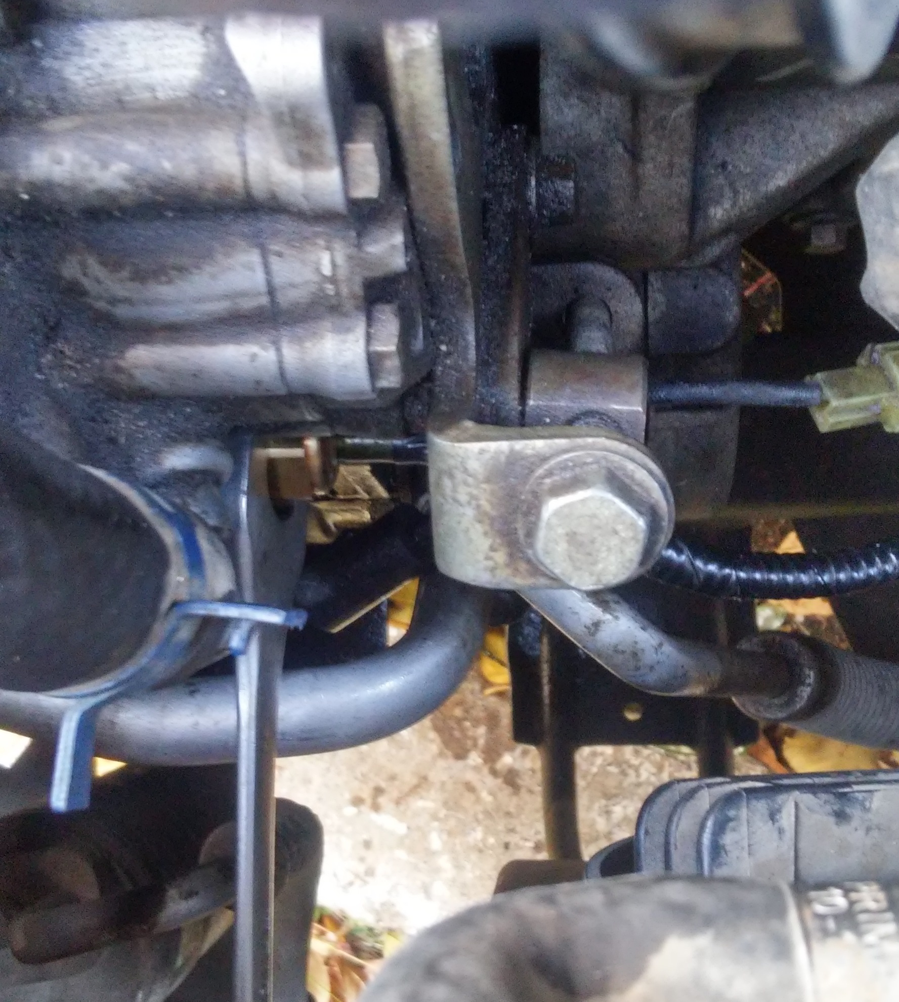

39050 км замена втулок поперечного стабилизатора S21-2906015

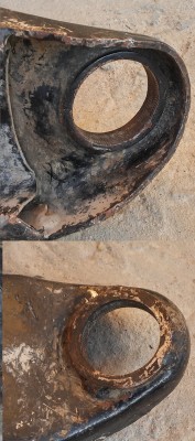

Повідомлення Re: Бортовой журнал Sergg (Jaggi)

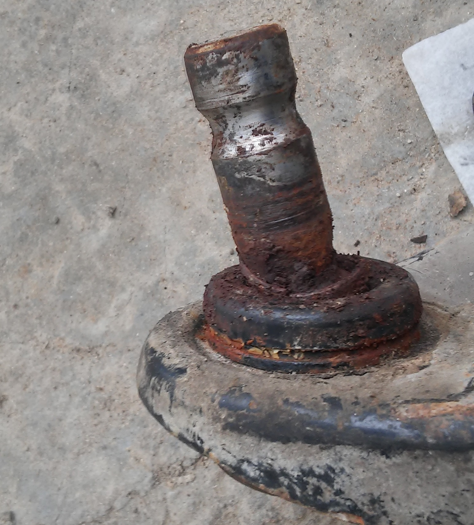

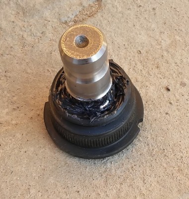

39990 км замена правой шаровой. Разборная отходила больше 30000 км, левая еще живая - как для наших дорог считаю это неплохим результатом. Под пыльником была ржавчина, как раньше на родном пальце, хоть пыльник был целым и зажат пластиковыми хомутами.
Установил шаровую от TWR, ее минус, в отличие от Moog, то что нету фиксирующего сверху кольца, можно конечно было приварить, но не было желания играться. Запрессовал тисками используя лом в качестве рычага.
