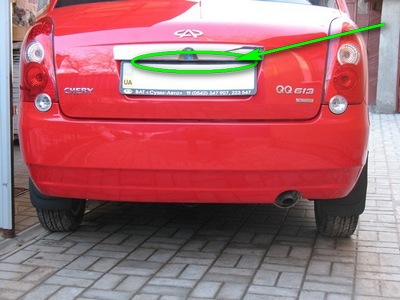

лично я имел ввиду вот это: для того чтобы вынуть лампочку надо что снимать (откручивать)?
Насколько я тебя понял, то снимается вот эта крышка (как на фото)? Т.е. доступ к лампочке будет снаружи, открутив прозрачную крышку?
П'ят жовтня 17, 2008 13:33 ICQ
З нами з: Вів грудня 11, 2007 11:09
Повідомлень: 69
Повідомлення Re: Бортовой журнал ssa_admin (Jaggi)
Хромированную накладку снимать не надо. Загляни снизу и увидишь два прозрачных плафона, прикрученных саморезами.
