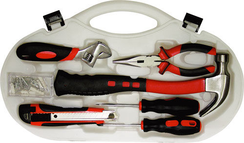

Как-то понадобился мне молоток, и плоскогубцы, но в машине такие инструменты не вожу, хорошо, что хоть у рядом стоящего автомобилиста это было. Зашел на днях в АТЛ и увидел наборчик инструментов по акционной цене в 79 грн, прикинув, что молоток отдельно стоит не меньше 30 грн прикупил себе набор. Конечно набор вже больше бытового применения, чем автомобильный, но и в авто может пригодиться.
Набор инструментов:
раздвижной гаечный ключ 160мм - 1 шт.
круглогубцы 160мм - 1 шт.
молоток 8OZ - 1 шт.
нож 18мм - 1 шт.
отвертки - 2 шт.

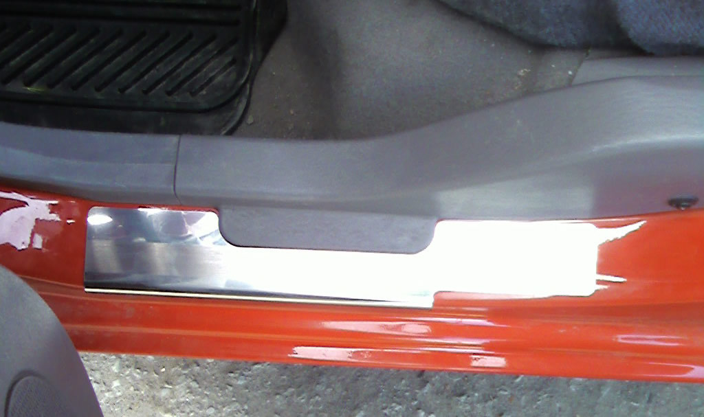

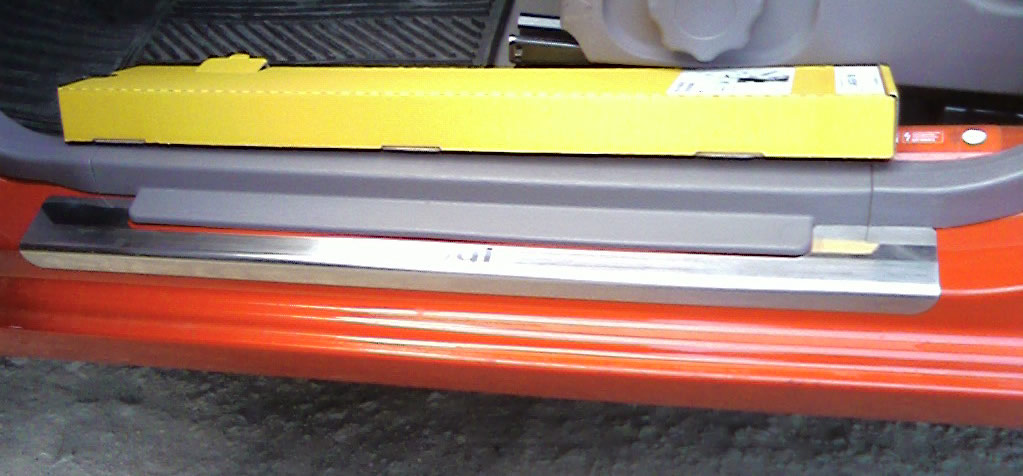

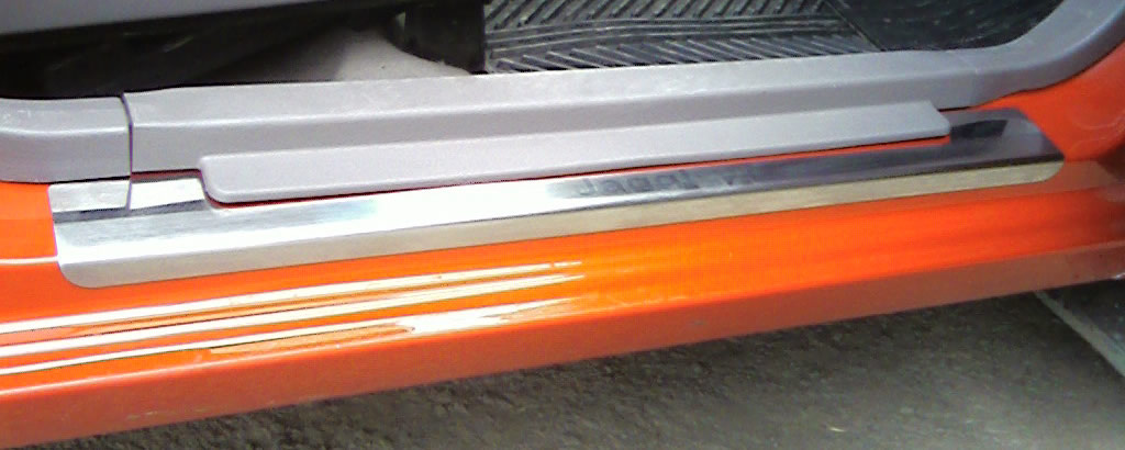

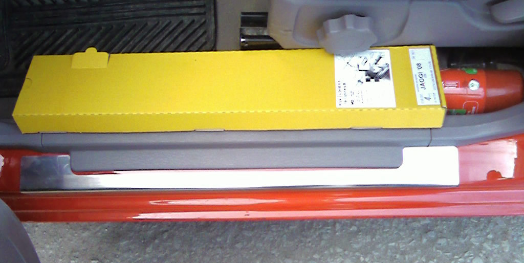

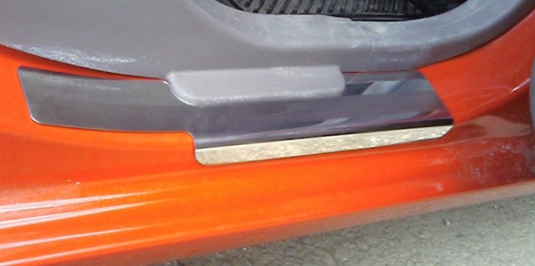

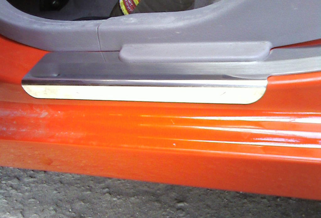

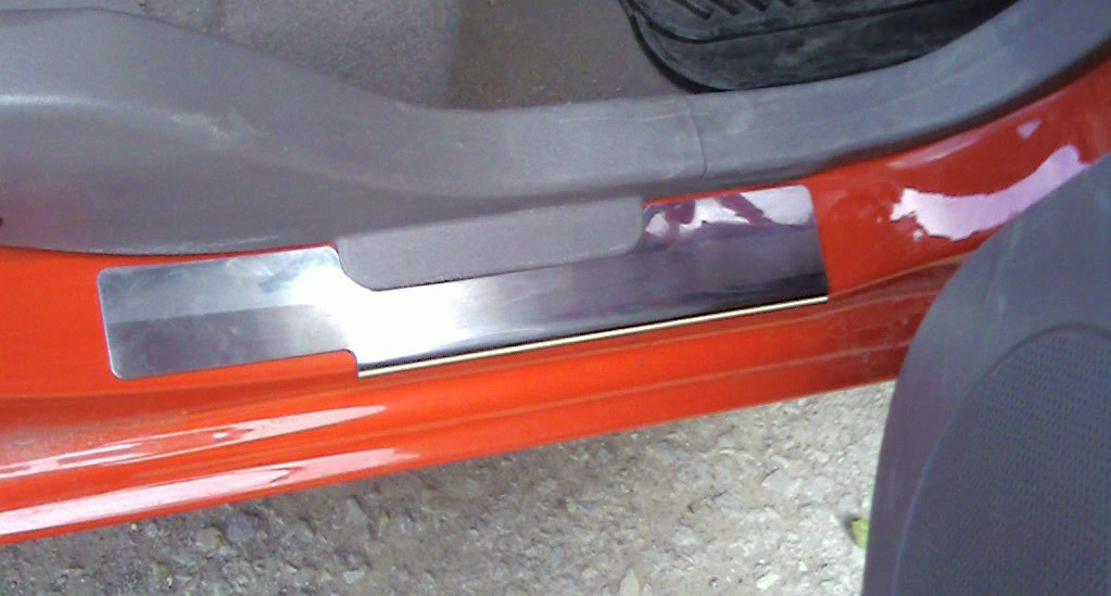

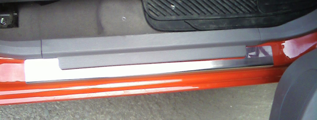

Купил накладки на пороги с нержавеющей стали у Nata Niko.
Начну с отрицательных моментов, что бы закончить положительными - так как всегда запоминаются последние слова :)
Отрицательные моменты:
- вырез на накладке передней двери сделан на 4-5 мм больше, поэтому между ней и родной пластмассовой накладкой есть щель, в какую будет набиваться грязь;
- вырез на накладке задней двери сделан на 2-3 мм меньше, поэтому низ не плотно прилегает. Когда дойдут руки сточу напильником;
- нижние края накладки острые, при примерке чуть поцарапал краску. Для устранения проблемы - обработал кромки наждачкой.
Положительные:
- накладки продаются в коробке, упакованы в ППЕ. Даже не ожидал такого, мелочь, но приятно;
- хоть и не являюсь членом клуба, но Nikolai сделал существенную скидку;
- когда очищал пороги, что бы примерить накладки обратил внимание, что пороги все в царапинах, в некоторых местах даже до белого грунта. Раньше с высоты как-то эти царапины не бросались в глаза, так как были прикрыты пылью, грязью. Дефекты есть даже с водительской стороны, хотя я в машину сажусь достаточно спокойно и акуратно. Поэтому - накладки однозначно нужны. И несмотря на некоторые недостатки - они будут выполнять свое основное предназначение по сохранности лакокрасочного покрытия порогов.

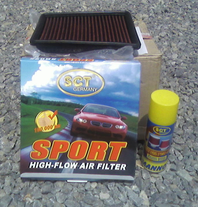

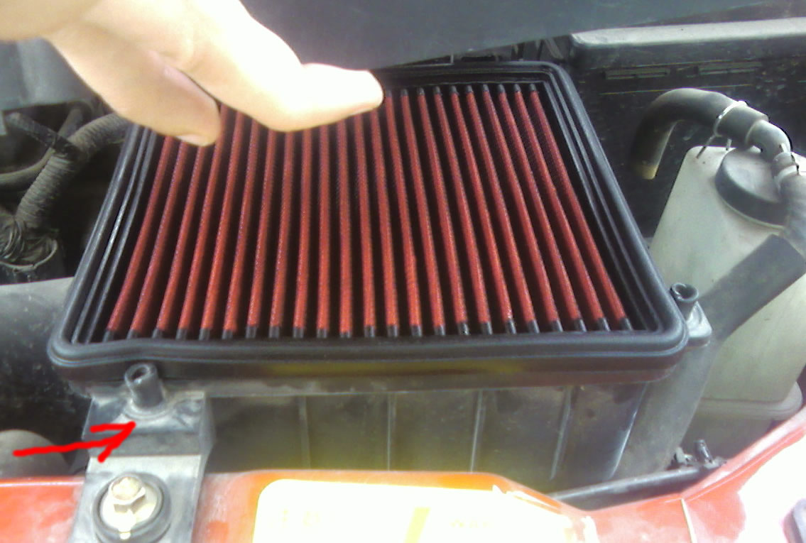

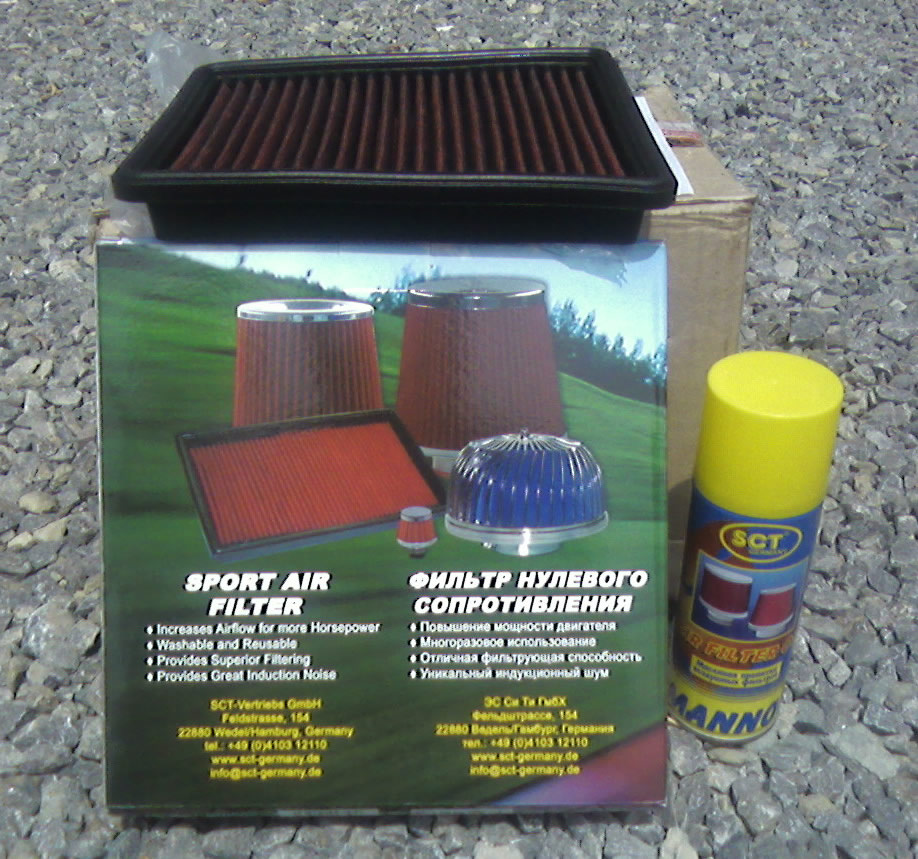

Благодаря кимоводу voinn-у подобравшему фильтр нулевого сопротивления в штатный корпус наконец и я приобрел себе данный девайс.
Заказывал чере инет: Фильтр нулевого сопротивления SCT SB 975 sport - 150 грн, Пропитка для фильтров нулевого сопротивления SCT Mannol 9964 - 50 грн. Удобно оплачивать через Укрсоцбанк на счет так как эта услуга бесплатная. Оплатил и через 3 дня получил фильтр. Доставка - 10,50 грн.
Фильтр был в картонной коробке, запаянный в пакет. Фильтр имеет резиновый корпус, фильтрующий елемент находиться в середине мелкой металлической сетки. Так как поверхность его маслянистая - значит он уже пропитанный маслом.
Что бы его установить пришлось срезать переднюю платиковую направляющую для болта крышки корпуса фильтра так как она немного мешала (судя по фото на Кимо таких нет) и чуток повозиться что-бы сзади крышка герметически села на резиновый корпус фильтра.
Заявленного "уникального индукционного шума" не услышал. Но в результате получил психологический эфект от ощущения, что машина вроде легче идет :), который появился из логического умозаключения, что теперь двигателю легче сосать воздух на малых оборотах, и больше мотор будет получать воздуха на высоких оборотах. И еще появилась надежда на появление дополнительной 0,5-1 лошади под капотом :). Ну и также в перспективе возможна экономия денег так как цена за родной фильтр в 70 грн, а при езде в городских условиях рекомендуется заменять фильтра через 5 т.км. - фирма гарантирует ресурс нулевика 100 т.км.

А на сколько пропиток этой бутылки хватит? ....если на одну или даже на 2 имхо не надо морочить себе голову ....
насчет оригинальных фильтров мне пробовали впарить и по 100 ... а на ланосовских фильтрах (производство Луганск) кимки ездят не хуже чем на китайских .... цена вопроса 25 грн .... думаю можно и сторговаться по 20 ... :D .....
а как машинко, рычать стала больше?
еще интересует вопрос грязи, у меня например защиты двигателя нет, не придется ли после каждой лужи этот фильтр мыть - промывать .... :(

Повідомлення Re: Бортовой журнал Sergg (Jaggi)
moyaVital написав:
На это ответ дам через 5 или 10 тыс км :).
moyaVital написав:
Честно сказать, то я на ХХ приставив ухо к фильтру разницы не услышах, жена тоже разницы не услышала. После 80 км/ч появляется какое-то завывание, но это может поют какие-то другие турбулентный потоки воздуха.
moyaVital написав:
Так откуда там будет грязь, если он стоит в штатной коробке у которой воздухозабор стоит спереди через радиатор, тоесть он не забирает воздух из под капота как универсальные нулевики. Я поэтому и хотел нулевик в штатную коробку, что в таком случае лучше доступ свежего холодного воздуха к фильтру. А в те лужи которые смогут залить штатный воздухозабор я не полезу никогда :)
