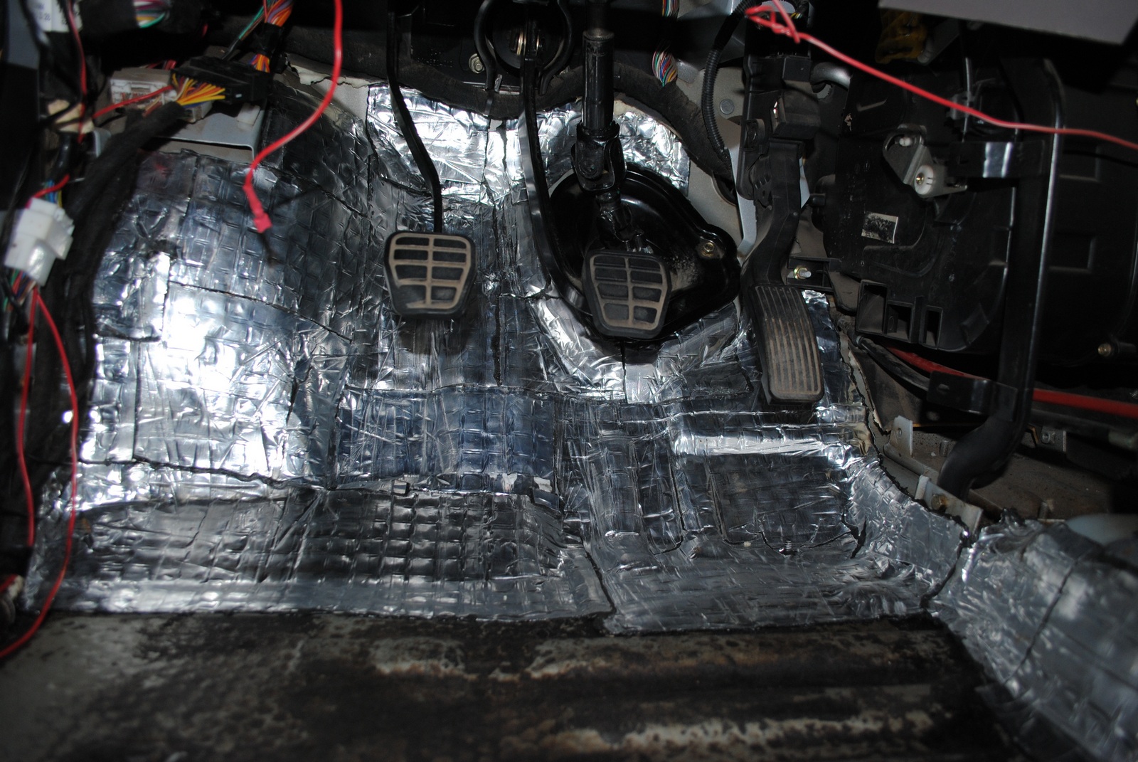

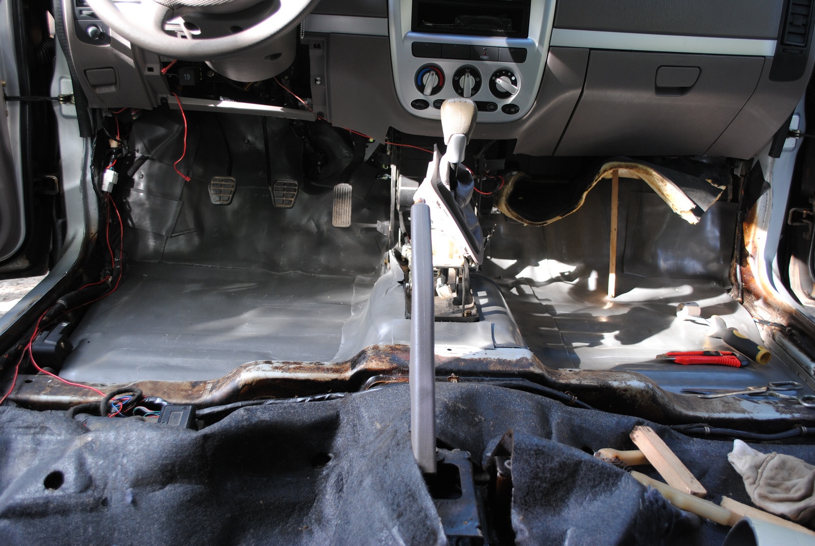

На выходных сделал небольшую шумоизоляцию. Еслиб не антикор (его пришлось удалять перед поклейкой вибры), то все сделал бы за день, а так мучался два дня.
П.С. Использовал: Вибру - 4мм (М4), шумку - 4мм.

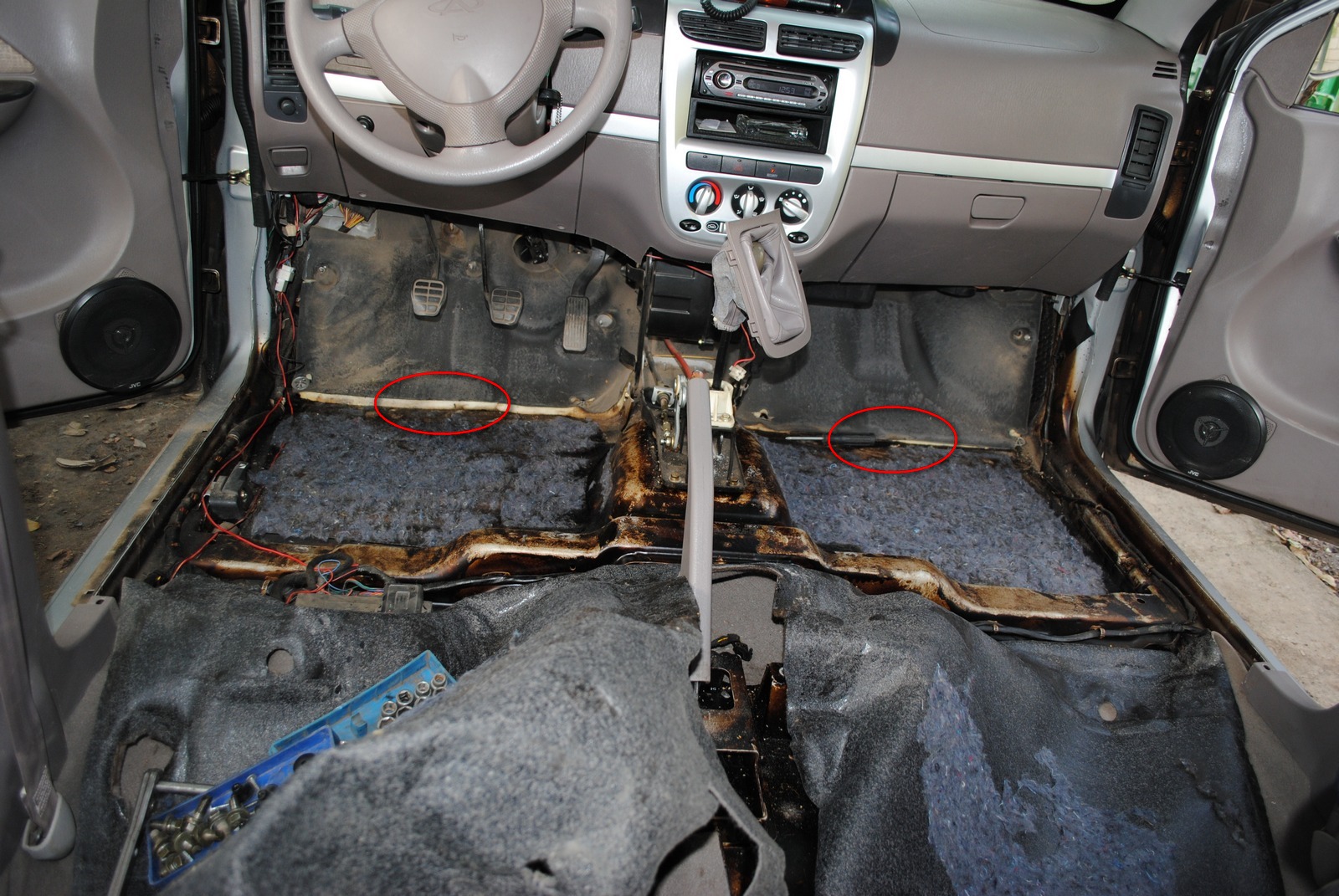

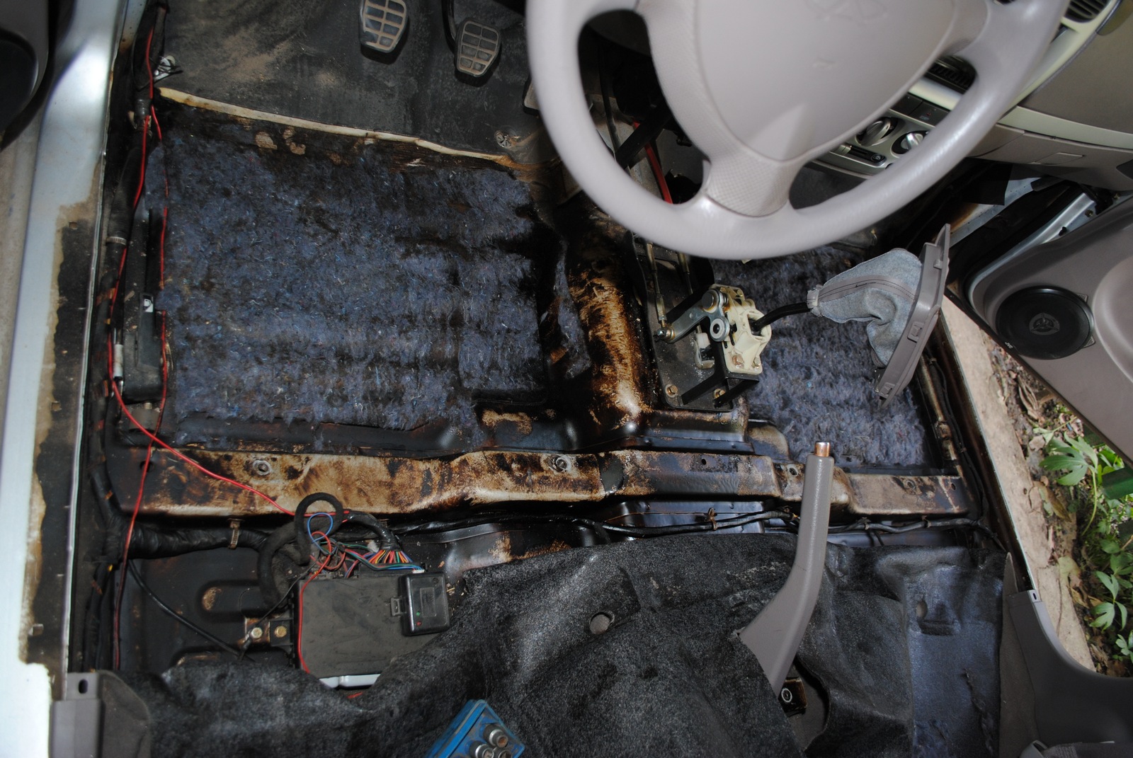

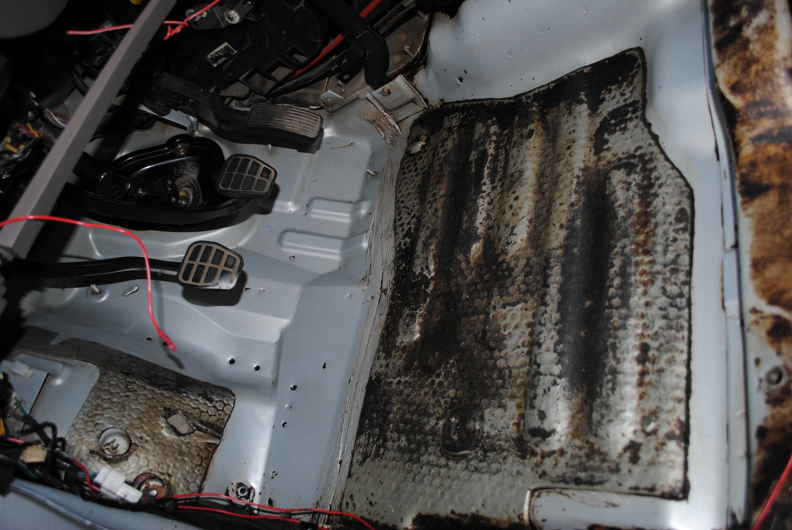

Кстати, под матами обнаружил ВЛАГУ!!! На фото я отметил месло обнаружения. После детального осмотра, откуда же она взялась, оказалось что через потрескавшийся резиновый уплотнитель тросиков КПП, вода попадала внутырь и стекала на дно. Я так думаю что во время проезда по лужам вода забрызгивалась в трещины.
