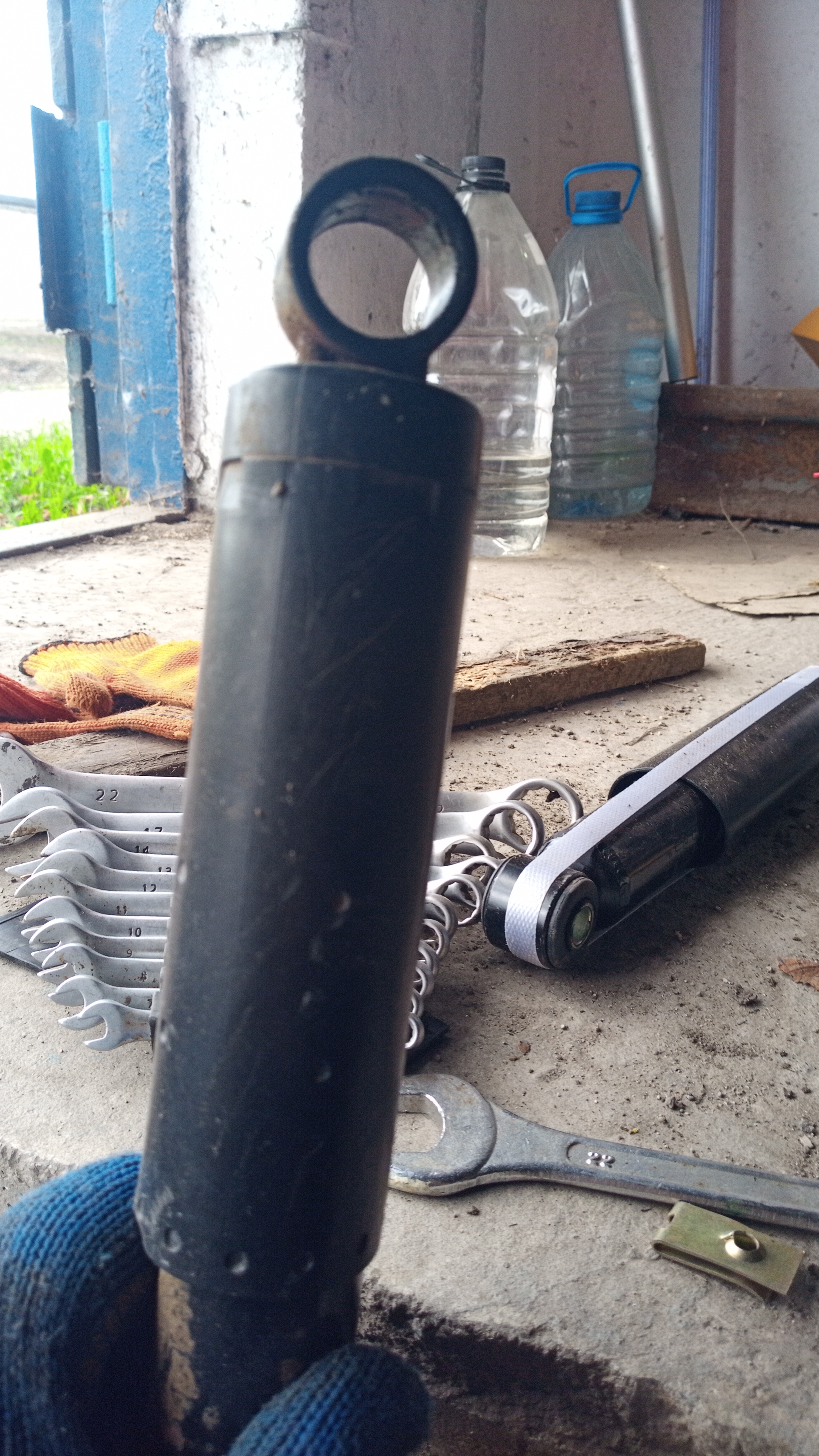

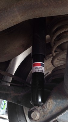

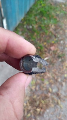

Купив задні амортизатори SATOtech 21347R, газ-масло китайського виробництва. Правий зняв легко, а от з лівим прийшлося пововтузитись. Прикипіла сталева втулка, що встановлюється на шток кріплення амортизатору і так-як там особо не розвернешся з інструментом, бо дуже стиснене місце доступу прийшлося трохи попрацювати. Допоміг наступний метод: взяв шабельну пилку, купив до цього на неї пилочку для металу і вздовж втулки зрізав з однієї сторони метал. На все пішло з відпочинком 20 хвилин. Після цього пасатижами зняв остатки втулки й встановив новий амортизатор.
