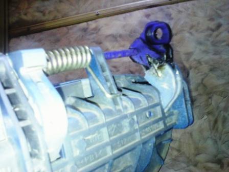

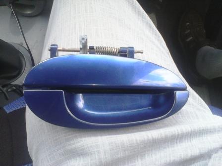

03.07.2014 Замена внешней задней ручки.
Куплена новая ручка за 150р
Краска
Грунт
покрасить не удалось, не получается у меня работа с краской.
Срезал с новой ручки отломанную часть. Склеил эпоксидкой и усилил скобкой (как многие описывали).

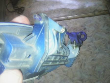

Сообщение Re: Бортовой журнал Чери Кимо (Niki1966)
Краска
Грунт

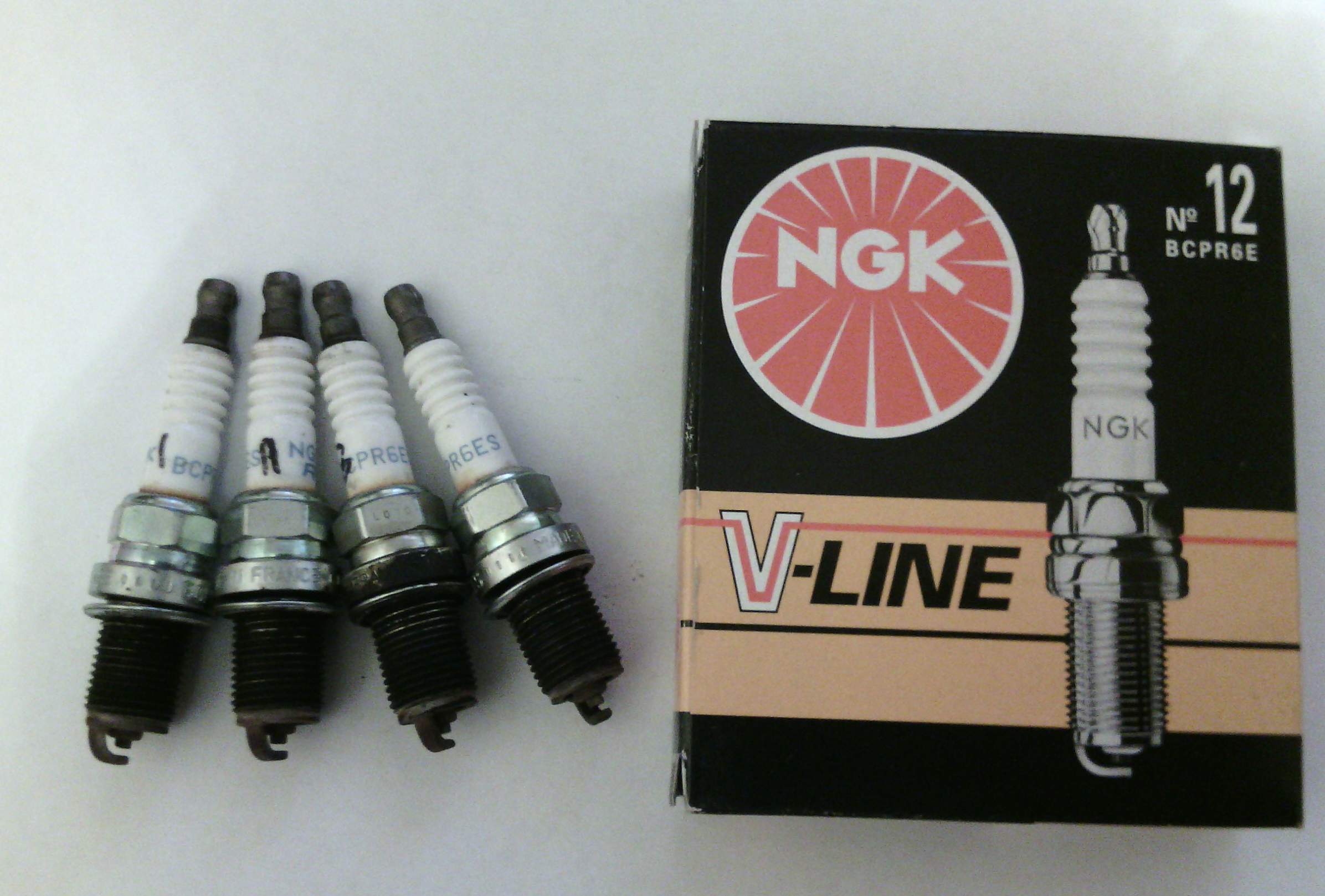

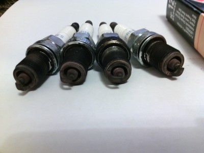

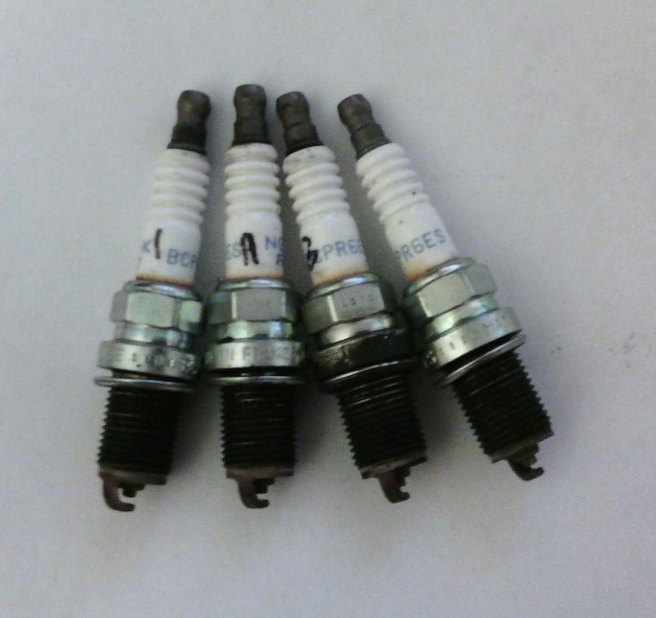

22 июль 2015
1. Появились пропуски зажигания на горячем двигателе.
2.Рывки при движение, такие симптомы при переходе на ГБО.
3. Решено заменить свечи на NGK BCPR6E 572 р комплект
IMG_20150722_184634.jpg [ 235.2 КБ | Просмотров: 5777 ]
IMG_20150722_184612.jpg [ 98.22 КБ | Просмотров: 5777 ]
IMG_20150722_184739.jpg [ 855.56 КБ | Просмотров: 5777 ]
Бортовик viewtopic.php?f=67&t=28655&start=40
В zello - chery-club.org - niki1966
Ср июл 22, 2015 20:09
Профиль ICQ WWW
Сообщения: 2508
Откуда: Нижний тагил, Россия
Черные изоляторы это херово.
По фото не видно, то ли масло в камеры сгорания гонит, то ли смесь богатит.
Самоочистка у свечей плохая, видать слишком холодые они для этого двигателя.

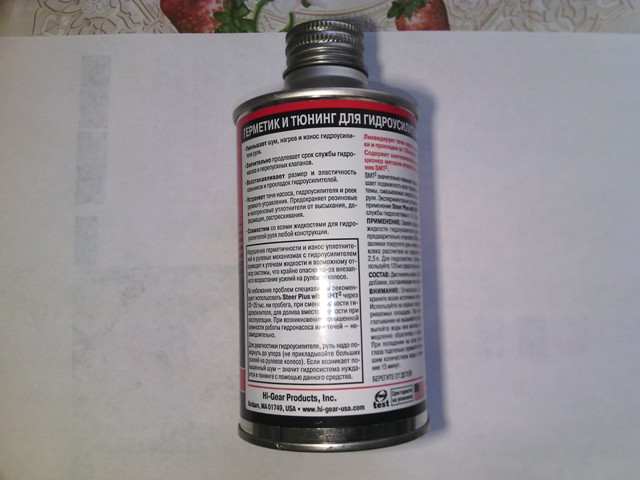

В середине 2015 выявлена утечка из насоса гидроусилителя- менять около 5000р + стоимость работы.
Доливал жидкость в ГУР.
Решил купить сегодня:
Hi-Gear Герметик и тюнинг для гидроусилителя руля.
Залил 300 мл предварительно откачав старую жидкость.
посмотрим как будет происходит утечка.
