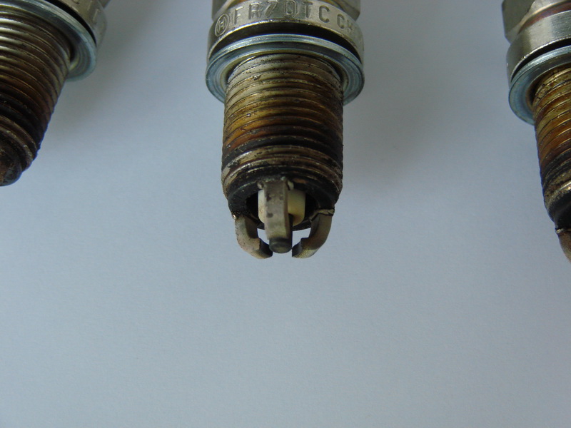

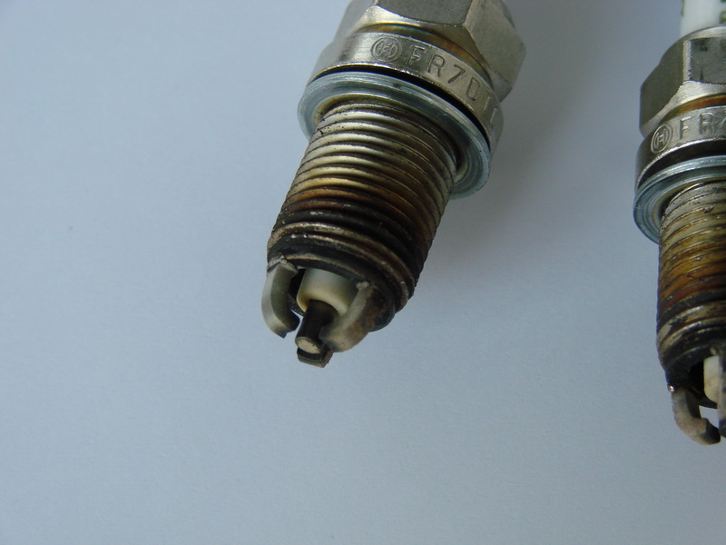

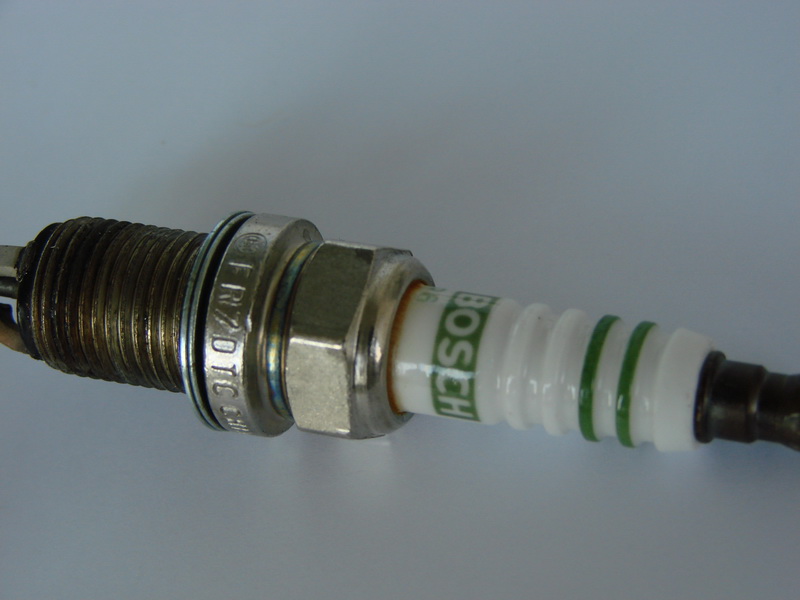

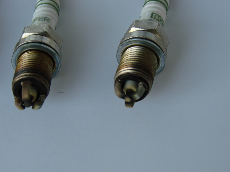

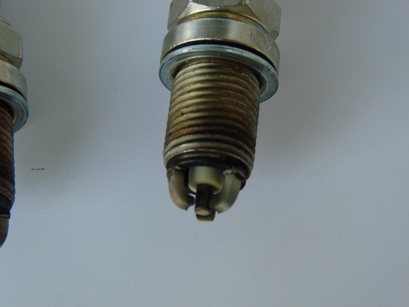

Заменил свечи на Денсо ТТ - пока всё прекрасно, изменения в работе движка явно в позитивном направлении :ушла мелкая дрожь в руле, явно прирост к динамике (уж не брызговики Спарко кто прилепил???)
Фото родных свечей:

Повідомлення Re: Бортовичёк Vj54
: У меня родные были в таком же состоянии.Это говорит о том,что в нашем двигле все сбалансировано.И в дальнейшем надо ставить либо трех либо четырех контактные свечи.

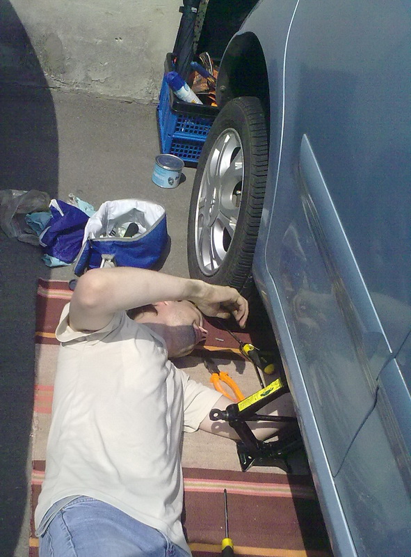

Фотоотчёт о замене топливного фильтра.
Все четко описано АСТЕСО в факе для лентяев. Очень нужна супперкороткая крестовая отвертка или угловая с трещёткой. Обошлись насадкой (как на фото) и пассатижами. Геморно, но за неимением вышеописанного. Голь на выдумки хитра.

Рисковый парень. Я бы на домкрат не надеялся, колодочку бы подложил, подстраховался.

Колодочку не видно, она под рычагом (пень, позыченный с детской площадки, опосля возвращенный на место).
По-сути дела, там домкратить не надо. все относительно доступно.

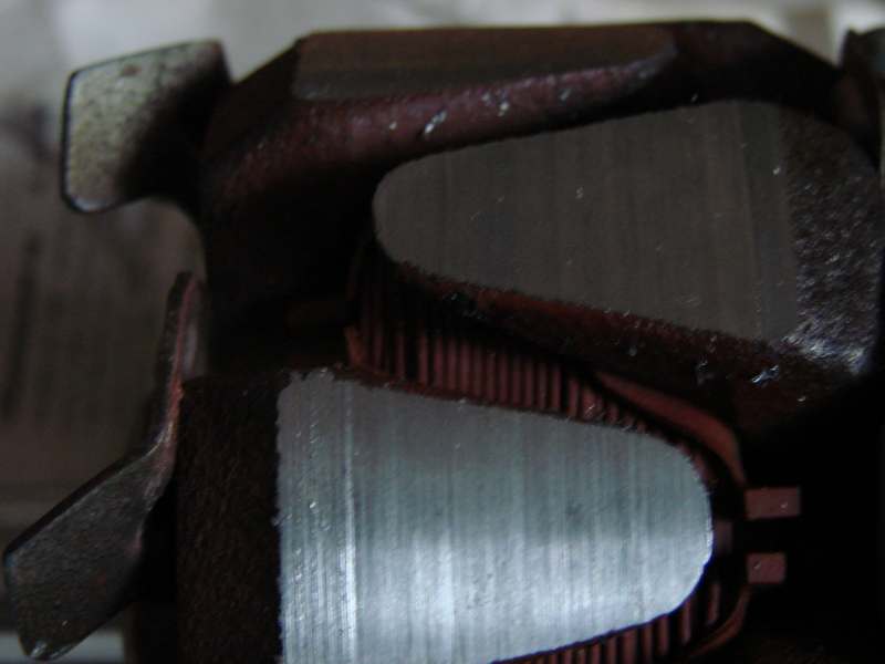

Немного расскажу о моих мытарствах с геной.
1) демонтаж. Несмотря на мои изящные руки (кусок сала или солёный огурчик из трёхлитровича достаю без напряга), пришлось слегка попыхтеть. В своё время не послушал АСТЕСО (ссылка на совет), не заменил калечный стопорный болт на натяжителе. Родной с головкой на 10 - слабоват. Надо менять на 13. В общем, помучился, попшыкал Ведешкой, отпустил натяжку, снял натяжное, откинул аккумыч, снял клеммы с гены - а он собака, стоит, как вкопанный. На втором болте. Ведешка в помощь, выдомкратил передок, снял колесико (ой, какой кайф, спасибо медной пасте от Ликви, пожалуй, получше графитки) Открутил закисший болт, извлёк пациента.
2) разборка. Не многие попытки сорвать гайку на шкиву (трубным ключом ,через ремень, и т.д.) привели меня на ближайший шиномонтаж, где за 3 грн и 3 сек дурмашиной гайка была повержена. Шкив стопорить не надо. Поотбивал бы всем китаёзам руки, кто ставит грёбанные винтики на крестовую голову. Все заменю на винты под плоскую. Невезуха подсидела с задним подшипником. Съемником вышел, но собака, остался на валу.. А оттуда стянуть нечем - не подлазят лапки крабика, придется стачивать крабовые лапки на 3 мм. Щетки перепаяны от Таз2108, родные стерлись наполовину.
Видны легкие следы потертости ротора об статор, подшипникам полный звездец - как говно в ополонке. Вместо смазки - некая субстанция а-ля желейная карамелько. Токосъемные кольца закисшие. Буду ставить защиту на геныча, иначе долго он не протянет с нашей солью на дорогах. На статоре запилов нет, значит терло не сильно и вовремя я занялся этим вопросом.
Продолжение с фото следует...

Итак, лапки на съемнике утончили. Подшипник повержен. Будет вымыт в бензе и как цяцька ребенку.
Новые подшипники установлены, все винты заменены на человеческие, сборка -просто отличное занятие, в отличие от разборки. Всё, что может закисать прографитено или промеднено.
Проточено железо ротора (снято 0,8) - спасибо Максимус за дельный совет.
После мощным магнитом тщательно удалены все опилки.
Установка в обратном порядке.
Блин !А я не протачивал :( Однако езжу уже около 60 тыщ и все нормально :)
Суб листопада 24, 2012 21:07
проточка нужна для тех у кого ротор повело, у меня так же было 2 года назад, тоже снял 0,5 мм и стало все гуд, не свистит.
Суб листопада 24, 2012 21:20 ICQ
to Дедушка Юра Это не обязательно, как говорится, по желанию... Я немножко перфекционист в отношении ремонта и техники, так что...
to TRAFF
У меня слегка "яйцом" железо на статоре. Ротор, когда выставил на станке -ровненький, слегка пузо в центре железа.
Суб листопада 24, 2012 21:27

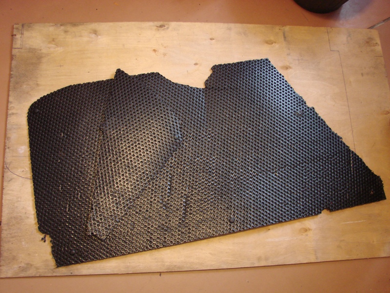

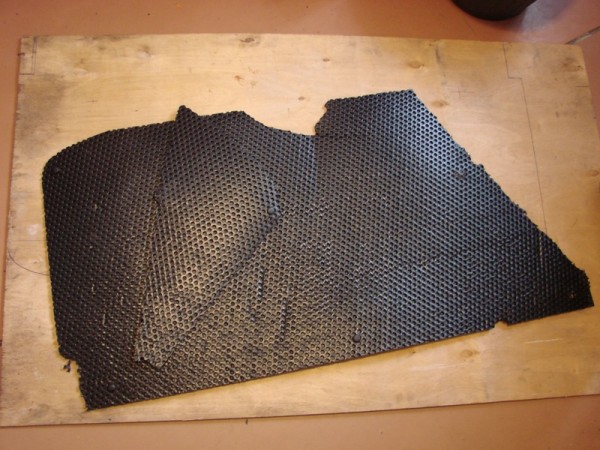

Вытянул полку багажника (переломанную в нескольких местах), снял размеры, выпилил такую же из фанеры 6-ки, обработал ПВА. Тыльную сторону обтянул шерстью, для чего подошло старое, но абсолютно новое пальто. Верх приклеил родной на ПВА+ по краю прошелся скобострелялкой. Ляпота! :-D

Так выглядела родная "полка багажника" на фоне подготовленного под распиловку листа фанеры.

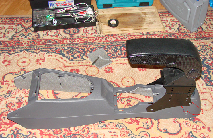

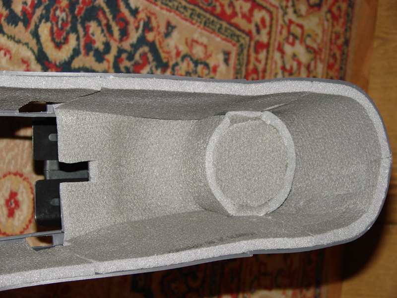

А это мой подлокотничек с небольшой шумкой консоли.
