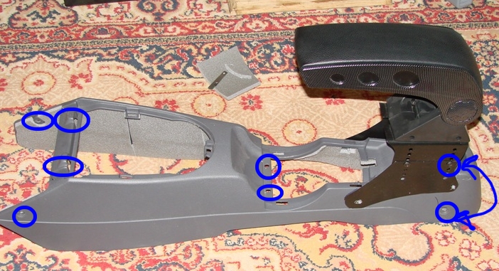

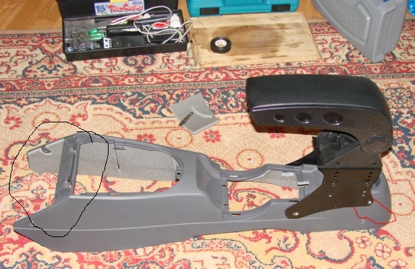

Сори за офф, но как ты снимал переднюю часть, я пробовал, меня что-то не пускает, не могу снять.
https://t.me/cheryUkraine
Суб травня 11, 2013 16:53
Повідомлення Re: Бортовичёк Vj54
как-то так...
Приезжай, быстернько отковыряем.
....есть инструмент...Зображення

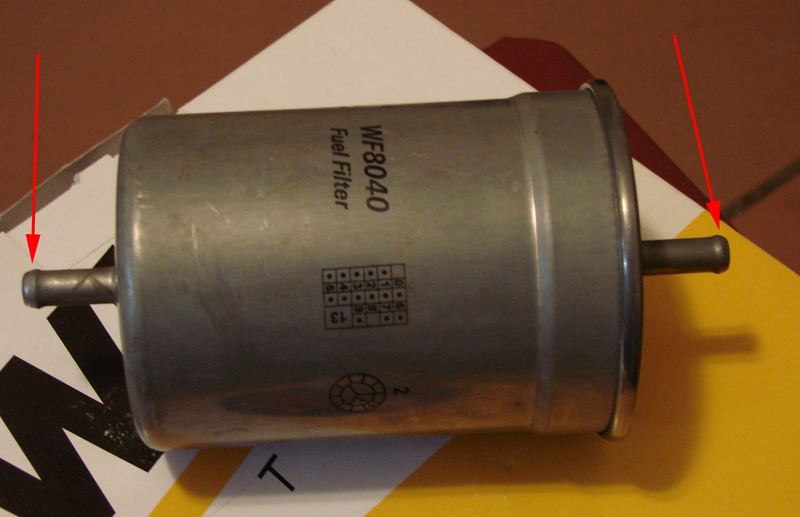

Заодно пытался заменить топливный был Wix - не подходит, отпишу в факе почему.

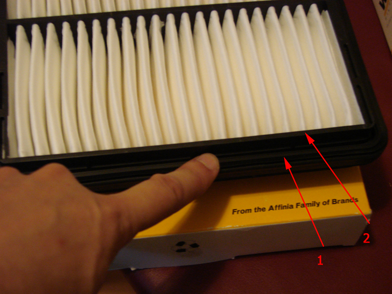

Итак, не подходят для Кимо 08.
Жёсткая юбка по краю не дает плотного прижима. Как результат - подсос воздуха мимо фильтра.
Буртики на краях не дают посадить в гнездо коннектора.

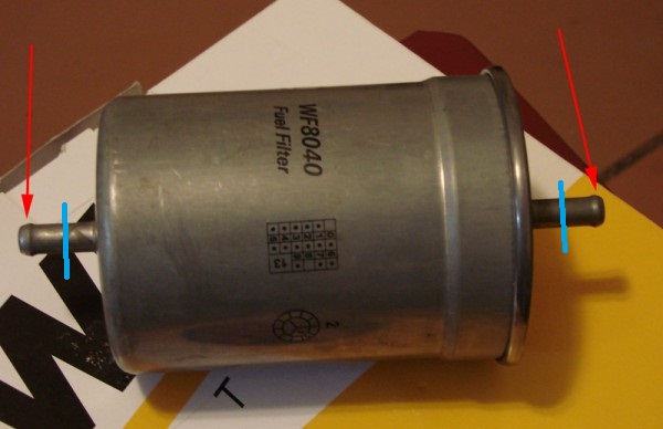

Эти буртики должны быть вот здеся. :)
Суб серпня 17, 2013 20:03
Это понятно даже Йожыку... Просто до того времени, когда была предпринята попытка установить сиё чудо, я в коробку не заглядывал. Чё заглядывать- аналог, как аналог.
Оказалось, что в АНАЛоге заложена векторность возможности его применения.
Родное узкоглазое фильтро наделось быстро,как РТИ№2. Надеемся, что качество не будет соответствовать сравнению.

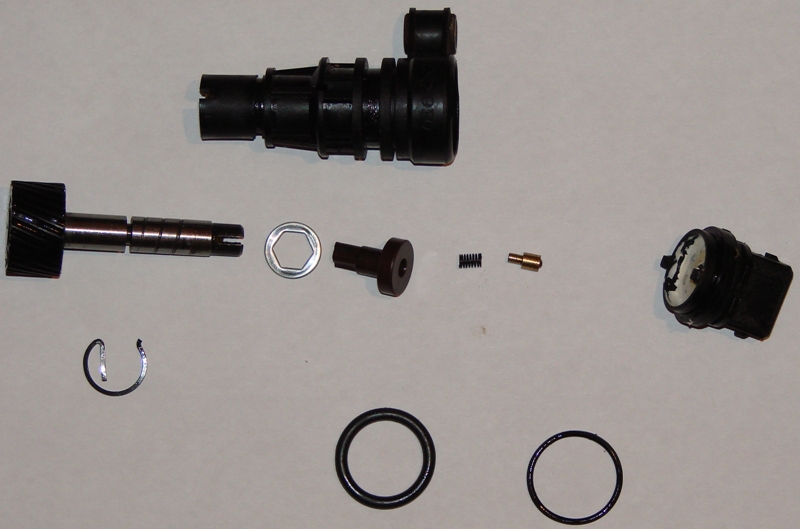

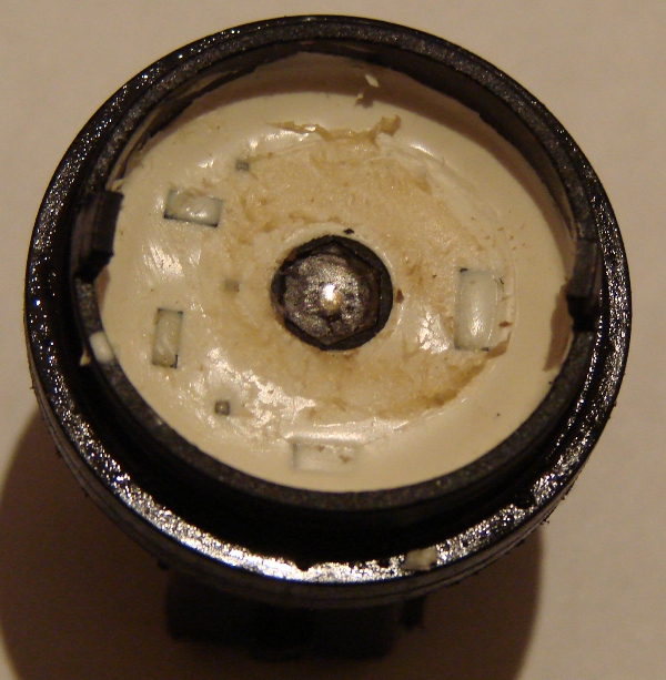

VJ54 написав:
В любом случае родной датчик (скорости, прим. автора) будет подвержен тщательному изучению с вскрытием. к.ц.
Ну вот и провели процедуру вскрытия. Для тех, кто дружен с молотком, зубилом и какой-то особью женского пола,- занятие не особо сложное. Стоит отметить высокое качество втулок на оригинальной деталёвине. Сам блок электроники залит легковыковыривающимся герметиком. Для меня цель была достигнута - поломка не по причине механических проблем. А в ремонт эл. части нет желания углубляться, не стоит девка вермута.

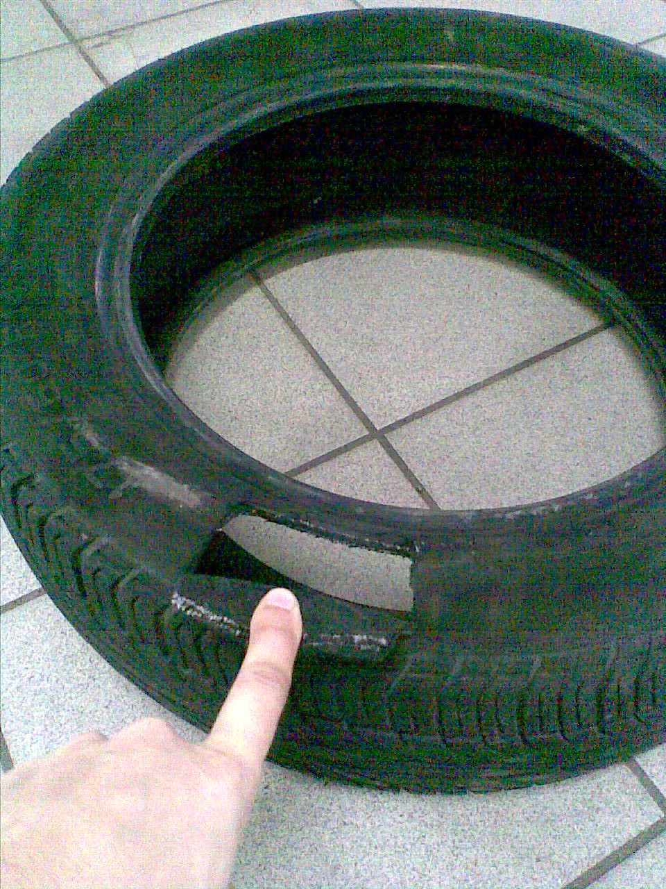

- покрышка.. о том, как уходил через встречку на обочину, уходя от мерса, летящего мне в зад, расскажу как нить потом.

ровненько как то...
Вів жовтня 29, 2013 21:30
Неиначе ,как в рельсу трамвайную влетел? :sad:
Вів жовтня 29, 2013 21:39
ямка с оччень сука острыми краями клином с углом 5-7 град. по ходу движения.... как такое вышло = хз, но колесо ушло в шинный рай...
