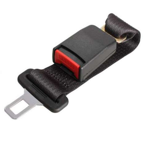

...Кстати, задние ремни безопасности у Кимо короткие. Для установки авто кресла-люльки. Это скрытая новость для тех, кто не в танке...
Новость не свежая. http://www.chery-club.org/forums/viewtopic.php?f=29&t=17918
Будет полезна такая приблуда
271102650_3_644x461_udlinitel-remnya-bezopasnosti-35sm-aktualno-s-detskim-kreslom-aksesuari-dlya-avto.jpg
З.Ы. Задние ремни коротковаты не только для авто кресел, но и для пассажиров с "пивным" пузом :not_i: . На бывшем тесте не сходились...
