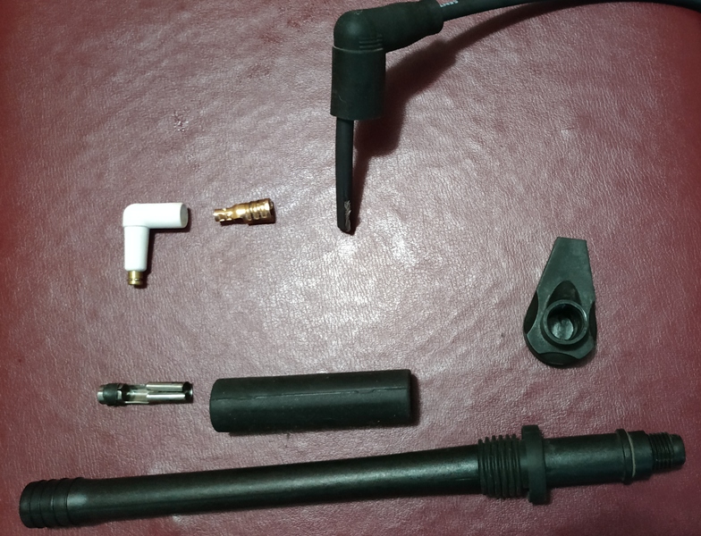

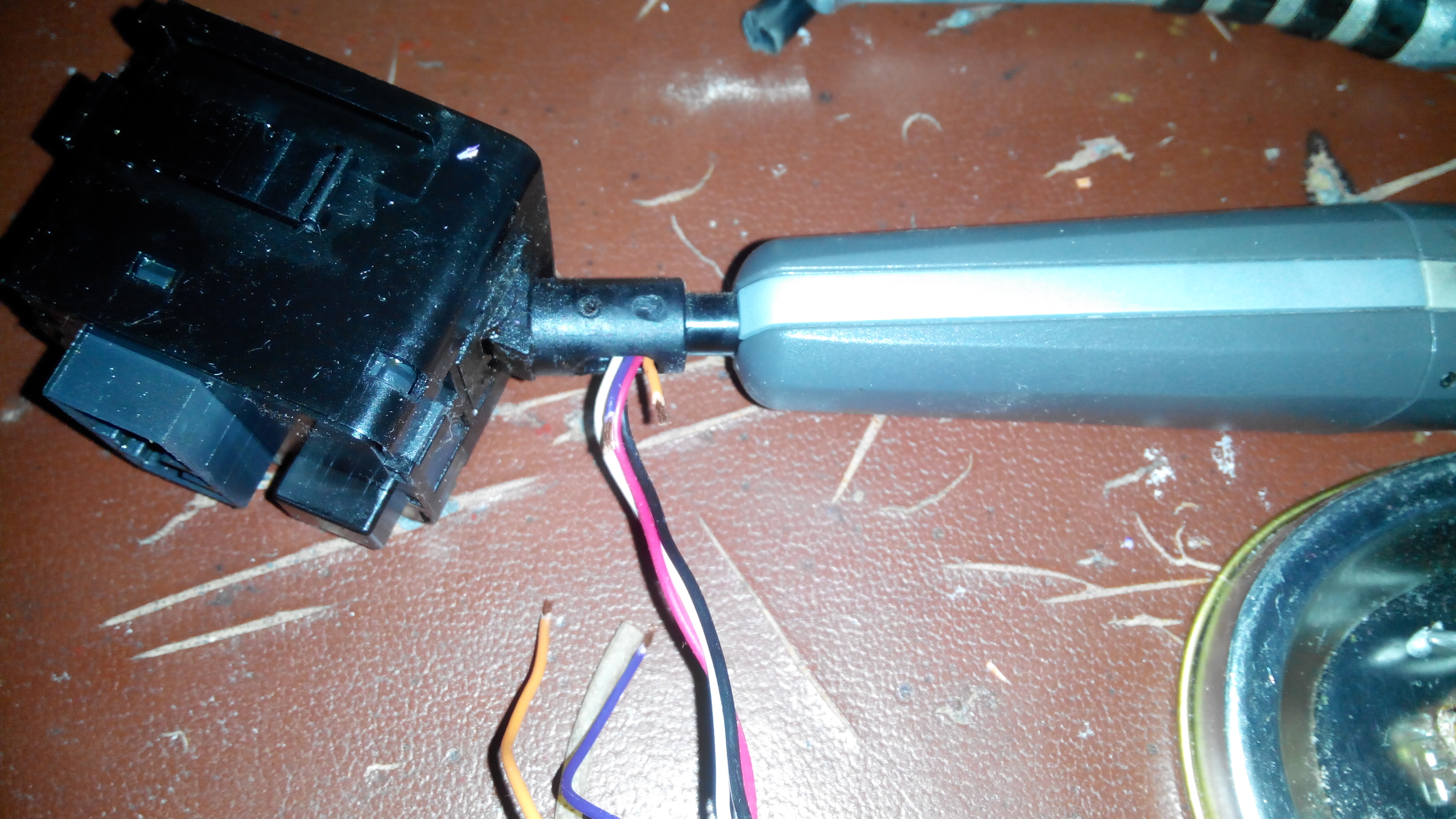

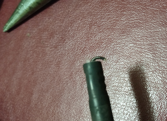

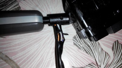

Завітала в гості і до нас відома Кімовська болячка - дротики перемикача світла.
В моєму випадку не пофартило помаранчевому (+). Невеличкий рух - і.... :o
Особливо класно в сутінках - повертаєш у двір, вмикаєш поворотник - :o :o :o і їдеш в темряву...
дроти досить-таки гнучкі, а от бл...дська термоусадка, в яку їх запхали - просто дубова, як скляна. ломається вона у всіх і переминає дротики в одному місці з добрим таким заломом... коротше -хєрня повна.
Лічиться пайкою і м`якою хлорвінілкою в якості ізоляції.

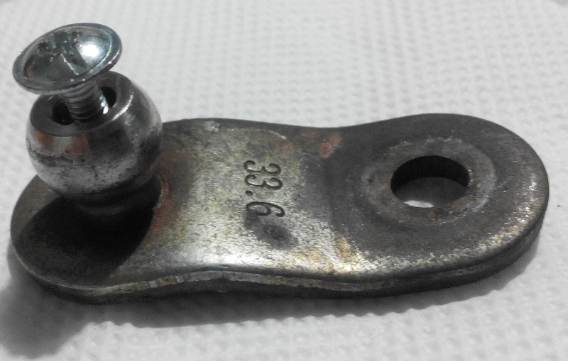

болячка тяги трапеции стеклоочистителей решена наглым проверенным способом...

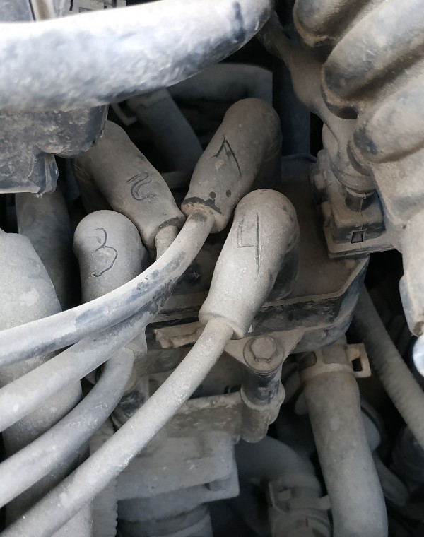

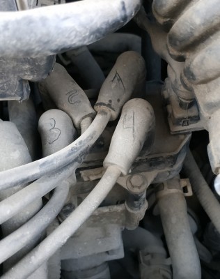

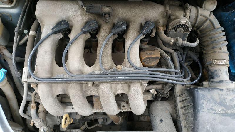

Задолбала дрожь в руле. замена ВВ. 4 м качественной медной луженки в силиконе. перепаковал в родные .
разобрать-собрать обжать новый высоковольтный провод
Убедиться, что родные ВВ -полное Г
П'ят квітня 12, 2019 21:41
Повідомлення Re: Бортовичёк Vj54
А вот и результат.
В паре заменой свечей на Denso VL14, они же bcp6...
двигатель стал намного ровнее работать, приемистее, что радует.
