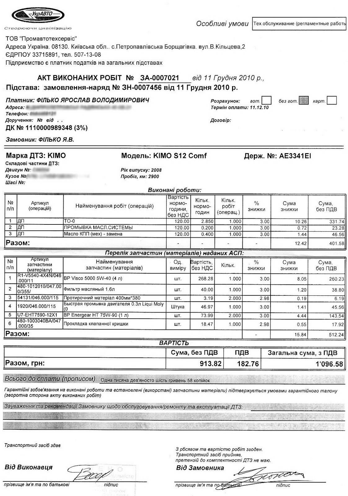

Сегодня пройдено ТО-0 в Автоцентре на Борщаговке. Мастеру - Андрею отдельный респект.
Поменял масло в коробке. Как ощущения, отпишусь позже.
раскладка по деньгам и что менялось -см. вложение.

А зачем нужна была прокладка клапанной крышки ?
Суб грудня 11, 2010 13:43
Повідомлення Re: Бортовичёк Vj54
Sergg написав:
Родная нихрена не держала - срабатывал клапан давления постоянно. Теперь у меня есть запасная крышка маслозаливной горловины. Резиновую прокладку можно поменять.
Суб грудня 11, 2010 15:06
Похоже они напутали - под этим номером идет крышка маслозаливной горловины :). Тоесть менеджеру наплевать, что прокладка клапанной крышки, что крышка маслозаливной горловины :).
За замену прокладка клапанной крышки у тебя бы еще кучу денег содрали, так как там нужно снимать весь верх мотора.
VJ54 написав:
Какой клапан, и в чем выражалось его срабатывание ? Что бы ты не думал, что тебя подкалываю: там есть клапан вентиляции картерных газов, но он предназначен для стравливания из мотора газов, но если маслозаливная крышка была не герметичная, то газы могли прорываться через нее и были бы масляные потеки вокруг крышки. Но клапан тут вообще не причем, да и работает он беззвучно.
Суб грудня 11, 2010 15:48
Sergg написав:
22грн за саму крышку, см. перечень выполненных работ, за установку денег не брали :)
он самый, работает со звуком "вялого тромбона" или детской дуделки , подтеков из под крышки не было, но клапан срабатывал постоянно, с интервалом 1-2 сек, а при прижиме крышки рукой - нет. Решил заменить, копеечное дело. Замена устранила проблему.

А можно было сделать проще прижать металлические усики на крышке которые прижимают эту самую крышку.
Суб грудня 11, 2010 18:46 ICQ
Можно. Но резиновая прокладка была как какашка. А от некачественной резины бывает всякое :)

О, масло Виско. мне такое же залили:)

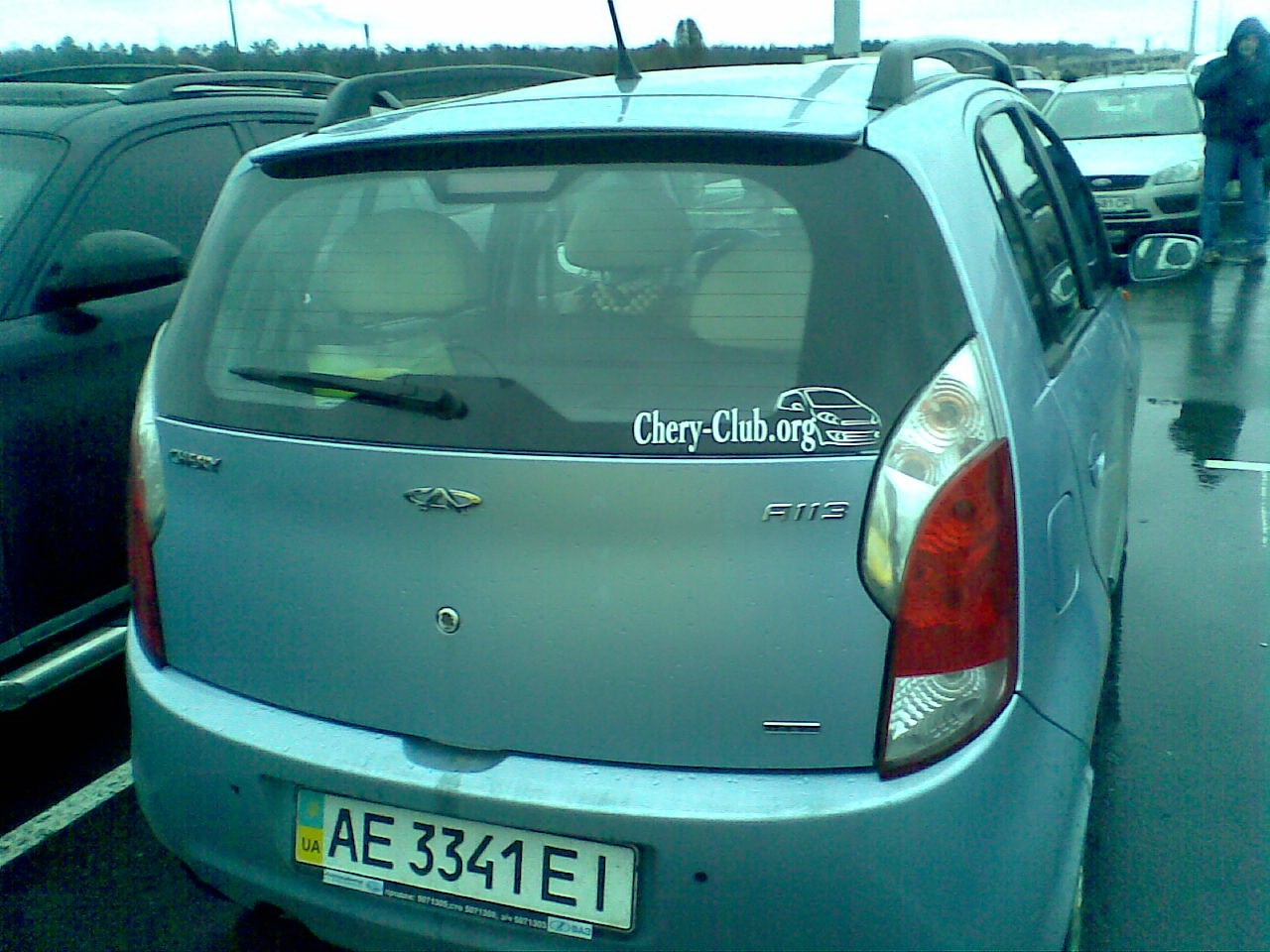

Сегодня приукрасил Кимосю клубным наклейко. ;)
