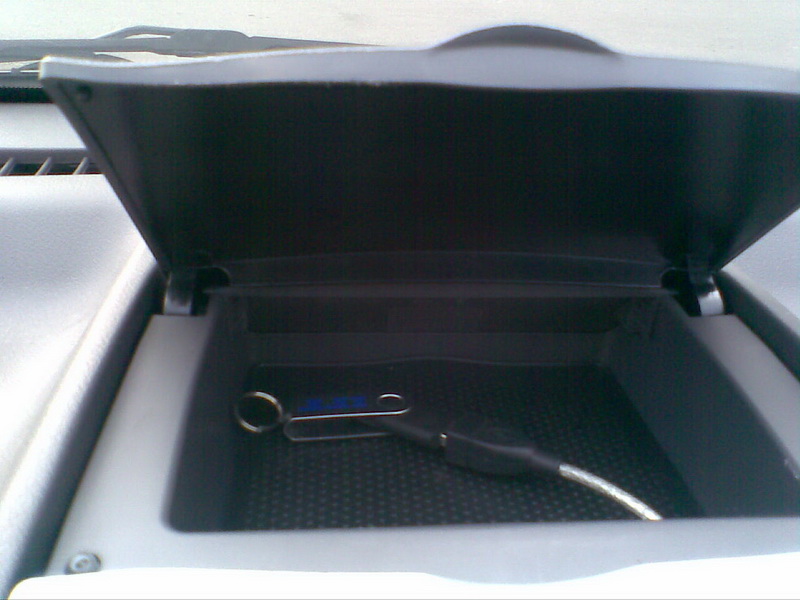

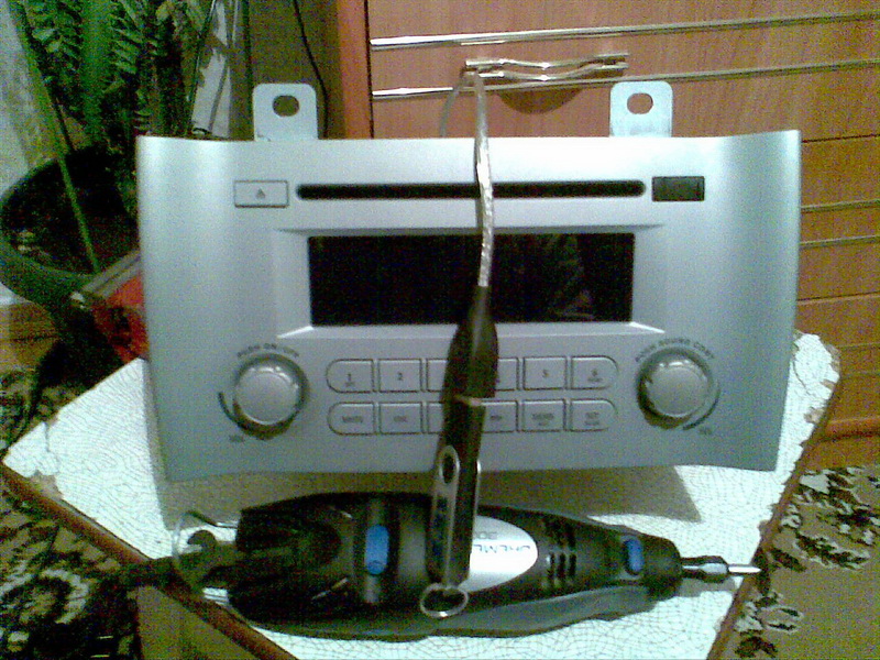

Уж очень я люблю слушать музыку. Например, мои :spruce_up: сразу узнают, когда папка с работы возвращается (только я могу заезжать во двор, слушая на всю "Наутилус Помпилиус" или Моцарта). Записывать музыку на диски задолбалось, бардачек и так забит ними. А "торчащий в глаз девайс" яко флеш-накопитель нервирует.

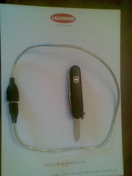

Для издевательства был взят такой девайс (2 рубля в базарный день, идет как подарок с флешками или незаметно обрезать от удлинителя кабеля принтера в соседнем кабинете)

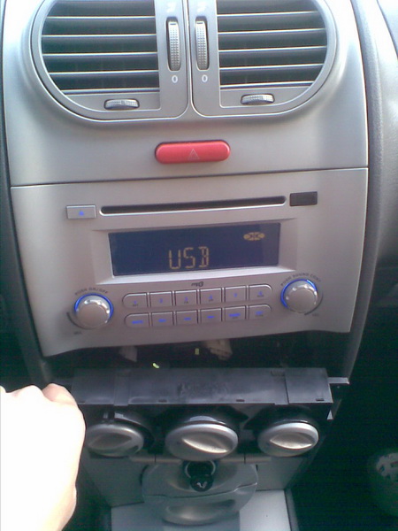

Штатная магнитола была извлечена, разобрана и впаян удлинитель от шлейфа разъёма мини-юсб.

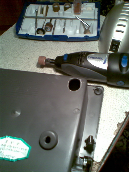

Братья наши из поднебесной подозрвали такое вторжение в структуру аудиоустройства и оставили на задней стенке корпуса оной небольшое отверстие, которое и было использовано для протяжки кабеля (дабы не повредить устройство чтения компакт-дисков, вслепую тыкая шнур, магнитолку пришлось разобрать, а именно, снять и верхнюю крышку).
Все провода в удлинителях маркированы по цвету, соответственно это упрощало процедуру.
Откручиваем лицевую панель - 4 винта со "звездочкой", далее есть две защелки сверху, но достаточно побороть одну нижнюю. Отгибаем панель (осторожно, не выдерните шлейф, будете матюкаться, но поправитьэто будет кропотливо).
К мини-плате, на которой сидит разъем мини-ЮСБ идет мини- шлейфик (тавтология, сорри).
Далее тупо поверх места пайки шлейфа напаиваем удлинитель.
(от центра к краю) 1й- белый, 2й- красный, 3-й зеленый, 4-й пропускаем, и 5-й черный, оплетку удлинителя (экран) припаиваем на массу или в купу к черному
Сброка магнитолы в обратном порядке. Сверху щель заклеена черной полоской "лизоленты", не забудьте вернуть, иначе будет пыль и всякая срань лететь на привод диска и лазер.
В углу всеми нами любимого верхнего бардачка фрезером делается аккуратное отверстие по размеру корпуса переходника, а в "коврике" бардачка делаем отверстие по диаметру кабеля и крестообразный надрез, отогнув края которого без труда просовываем корпус переходника, края возвращаем на место - ничего в низ уже не упадет. Вуаля.!
Нед серпня 14, 2011 21:39

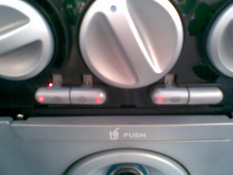

Ну вот руки добрались до индикации панели кондёра.
Результат - на всех кнопках теперь индикация красного цвета и прекрасно заметна даже при падающем боковом свете.
За какчество фото сорри - снимал телефоном.
Процесс:
1) снимаем декоративную панель. Сверху и снизу по четыре маленьких защелки, тонкая отвертка и зубочистки. На все точки опоры подкладываем бумаженцию картонного вида, т.к. краска царапучая. Но у меня эта панель уже дерево, так что...
2) откручиваем четыре самореза, на которых держится блок. Надо придавливать рукой, т.к. блок подпирают тросы изнутри, и когда он будет болтаться на одном саморезе, Вы рискуете отломать пластиковое ушко на блоке. Лучше отпускать поочереди, как при снятии колёс.
3)отсоединяем эл.разъемы.
4) Далее интереснее. для отсоединения тросов надо открутить стопорные саморезы на байонетных крепежах. По одному на каждом. Саморезики махонькие, кресты, нужна маленькая отвертка, чтобы подлезть с тыльной стороны.
5) мошной отверткой стягиваем белые пластиковые шестерни, селектор вентилятора, открутив стопорный шуруп, таким же макаром. Таким образом у Вас снимутся крутилки с лицевой стороны. Под шестернями есть сухарики с пружинками (клац-клац при повороте ручки) не потеряйте.
6) далее надо побороть защелки на корпусе и открутить винты крепления платы. Сюрприз - из под кнопок выскочат пружинки, сидят на пластиковых колечках, и, дабы они не летали по всей хате советую прихватить их каплей клея - проще при сборке.
7) выпаиваем некрасивые светодиоды и впаиваем красивые.
8) сборка в обратном порядке, крутилки насаживаем легкими ударами, ставим в крайнее положение, трос в крайнее положение и ловим зацеп шестерней, стопорим байонеты, подключаем разъемы. проверяем работоспособность.
Пон серпня 15, 2011 20:39

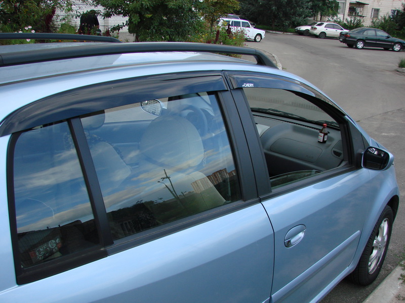

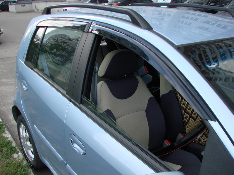

Прилепил ветровики
задние без проблем, передние с натягом - у китайцев проблемы с геометрией и к Юдашкину на курсы по снятию мерок они явно не ходили.
