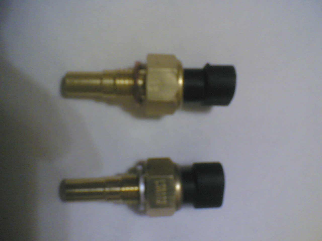

Уважаемый яков12 подкинул идею по замене датчика охлаждающей жидкости от 10-ки.
Купил 2 датчика
1. датчик (нижний на фотке) на нем выбито LUZAR 23.3828 LS0112 с алюминиевым прокладке сопротивление датчика при 23.5 градусах = 3.31кОм
2 датчик (верхний на фотке) на нем выбито полукруг в него входят справа налево три стрелки, 23 на одной гране, на другой 3828 сопротивление при температура 23.5 градусов = 1.86 кОм прокладка медная или
меднённая
"Теперь вопрос:Какой ставить? и вы писали что надо купить разъем к датчику, наш разъем датчика к 10-ному не подходить?"
яков12
"Ставь первый датчик,который с алюминиевой прокладкой".
, фишку с проводами. Полез заниматься. снял АКБ, корпус воздушного фильтра вместе с резиновым патрубком, снял катушку зажигания.
Заслонка на редкость чистая. пробег 15000 км (детский ). Нашел датчик. Для снятия приготовлена головка на 19 удлиненная.
1. Головка + трещетка, все это упирается в корпус главного цилиндра тормозов. Стоит трещетка кривовато
2. Не мог корректно снять фишку с датчика, чуток перестарался, отломил крепление пружинной скобки.
3. Провод родной с датчика имеет длину около 15-20 см.
4. Датчик расположен со стороны моторного щита, подлезь накидным ключом со звездочкой сложновато.
5. Место для работы с датчиком хватает только на одну руку.
6. по совету Якова12 "старую фишку отрезать и подпаять фишку от 10-ки"
Пока переделку оставил на потом.
Заодно заменил трубку омывайки, куплен комплект с ТАЗика трубка и тройник.
