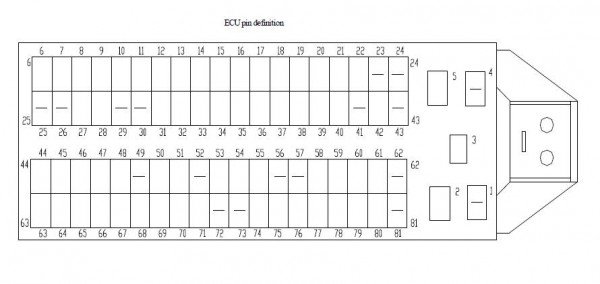

Мои благодарности ACTECO за распиновку 80-контактной колодки ЭБУ
Прилагаю его картинку и наименование контактов

Назначение контактов в 80 пиновой колодке ЭБУ

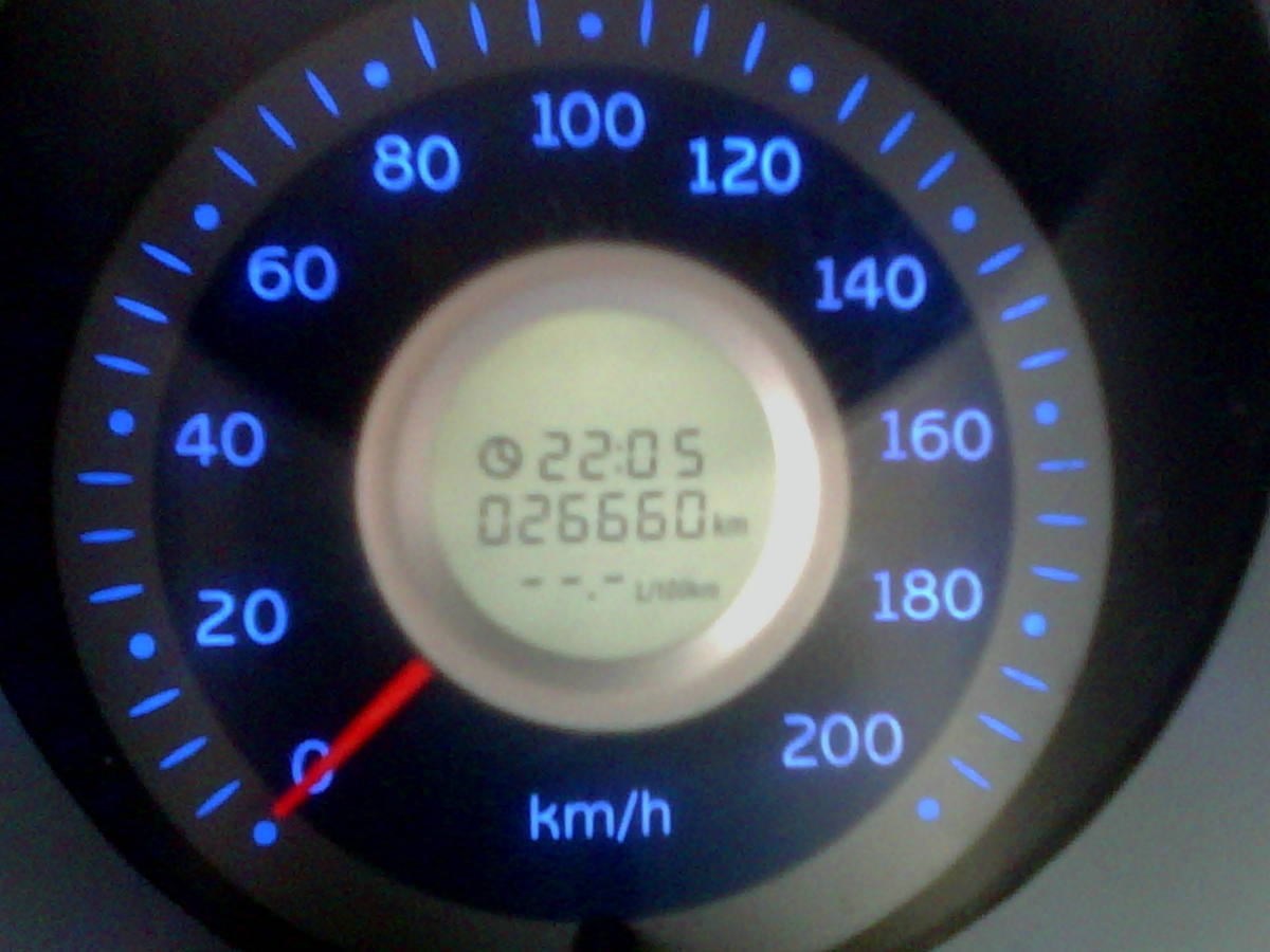

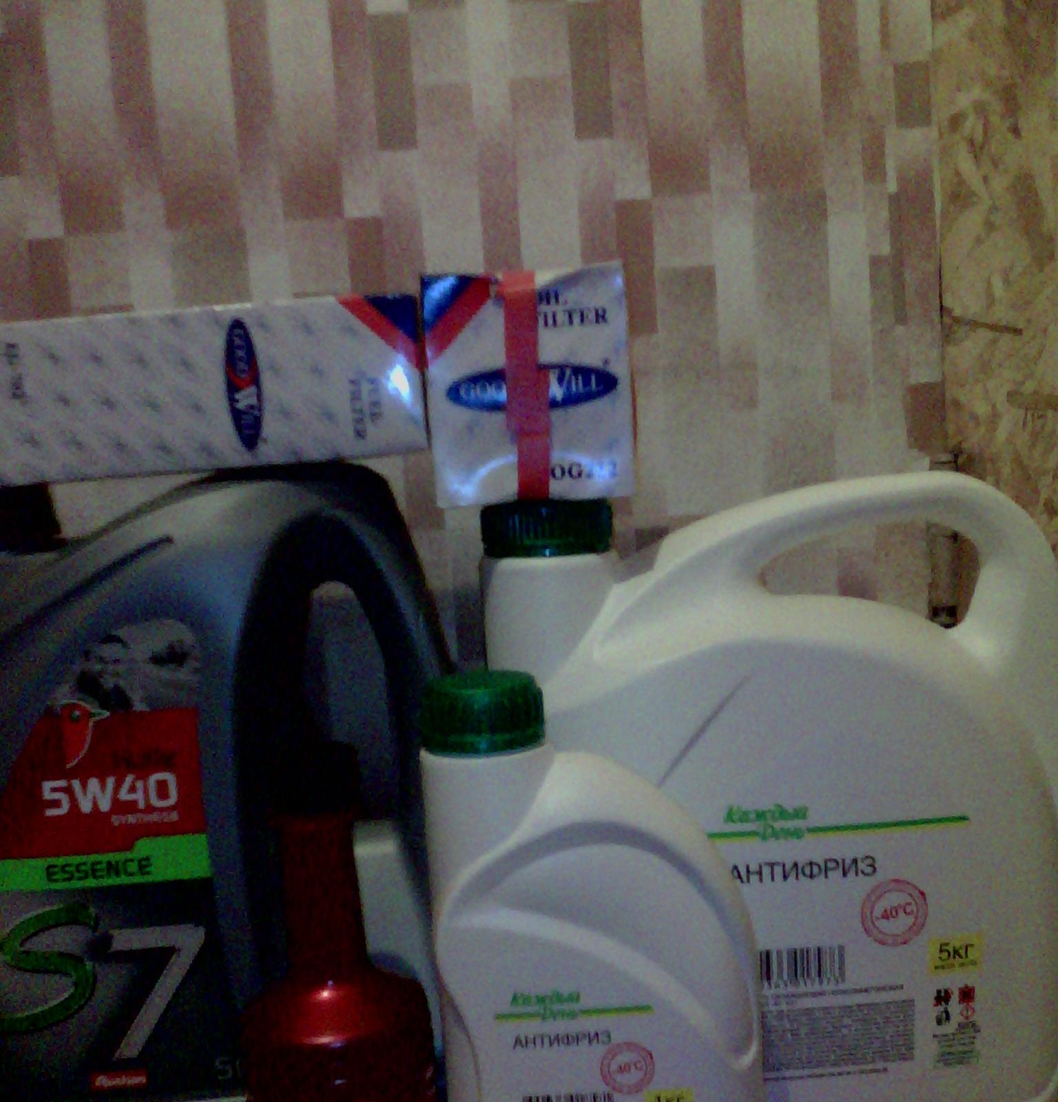

11.08.2013 Пробежали 24000 км
Обычные расходники: Масло Ашан синтетика (производство Франция )5w-40 5л
Масляный фильтр Goodwill 212 топливный фильтр Goodwiil FG-702
Антифриз Ашан G11 зеленый 5л + 1л запас
Заказаны передние колодки - 300р, задние колодки -520р, воздушный фильтр - 90р
5 минутная промывка движка - 56р производство 3Тон

23-25 августа замена колодок , масла, антифриза
С колодками передними заморочек нет
С задними заморочка- не развел их вовремя - следовательно ручника нет. Развели подтянули ручник, все стало ок!
С жидкостями тоже все нормально, с антифризом повозился есле краник нашел для слива! Слили, промыли, залили новую жидкость! долго не могл выбить пробку из печку. Решилось просто оборотами и ездой, долили в расширительный бачок, и стало с печки тянуть жарой!
