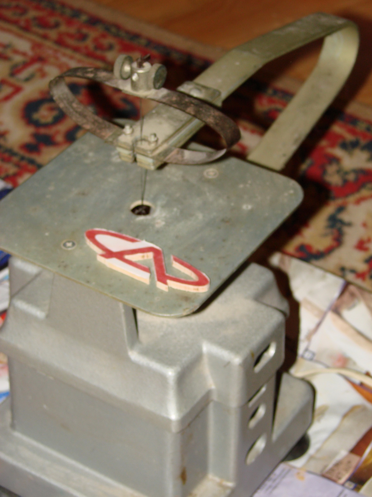

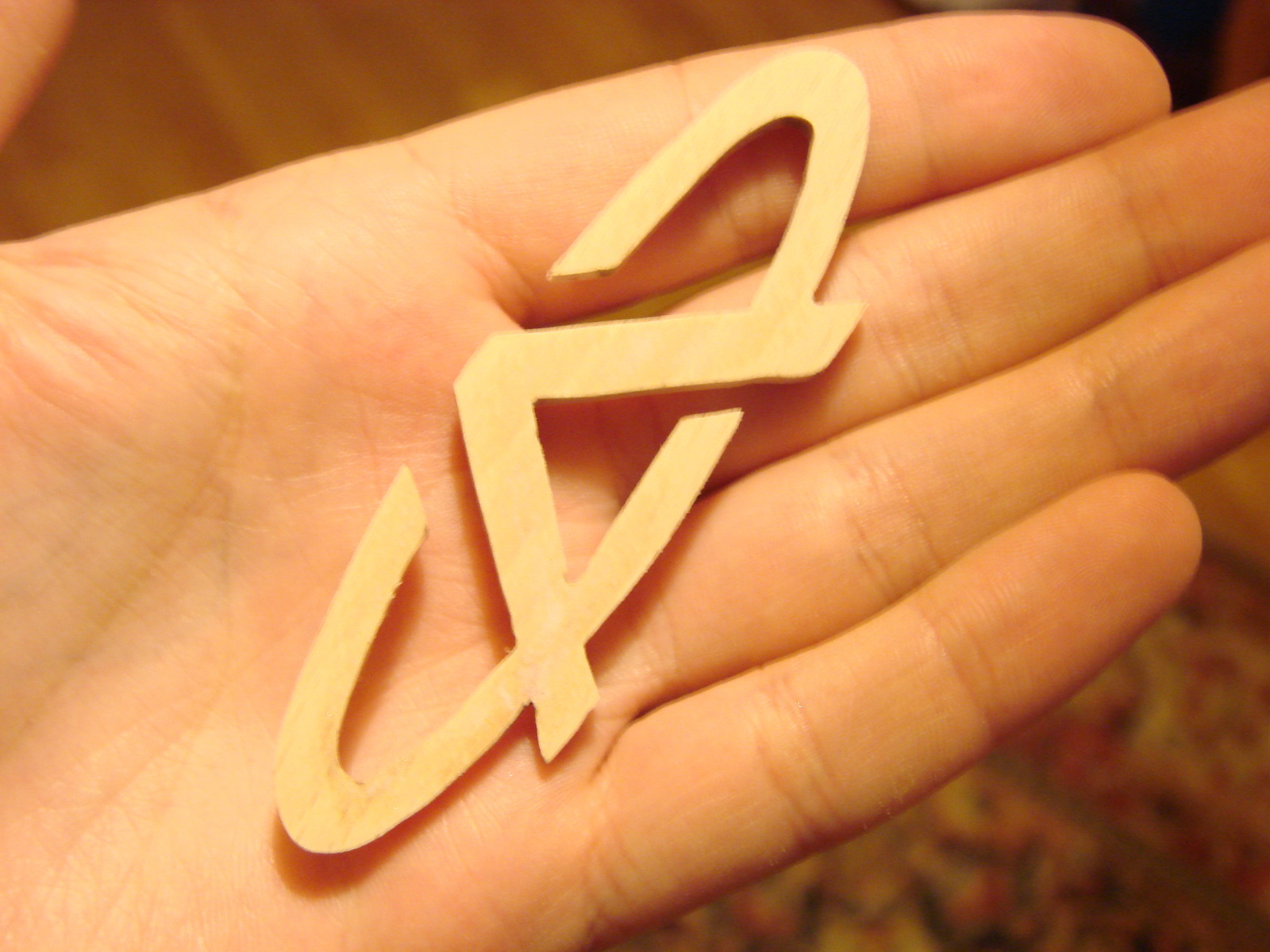

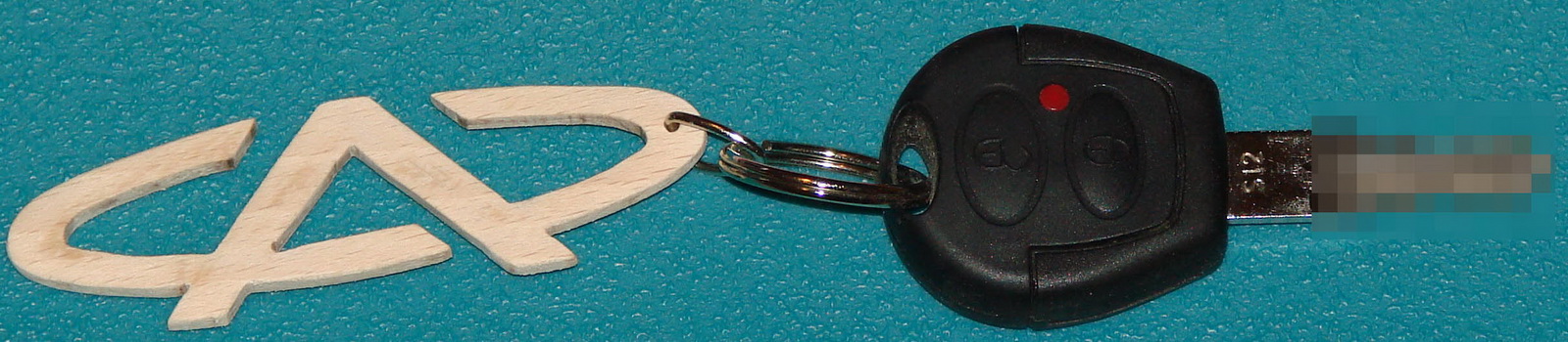

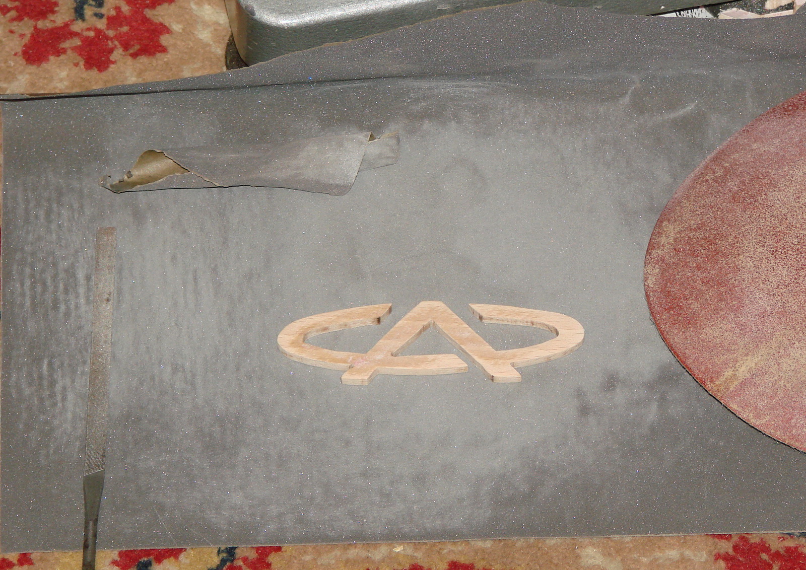

Сегодня весь день шёл противный дождь, не давая ничего сделать - пришлось весь день сидеть дома. Зато клеили с дитём апликации из листьев, лепили из пластилина и желудей человечков.
Ну и решил порадовать машинку эксклюзивным деревянным брелоком ручной работы.

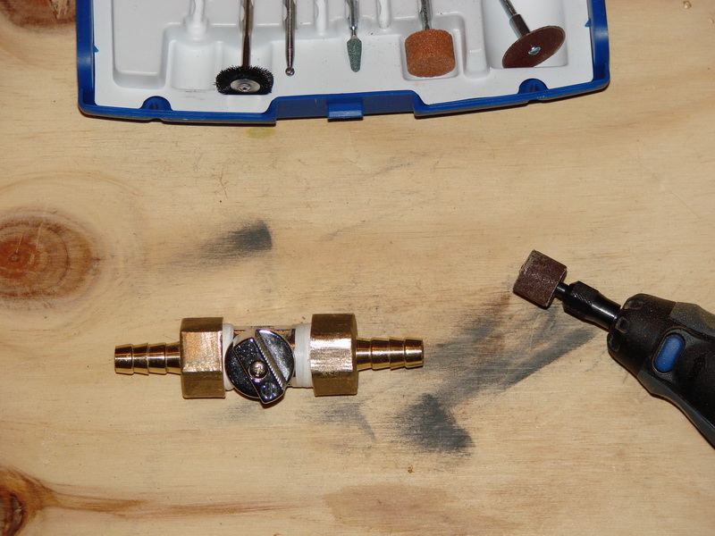

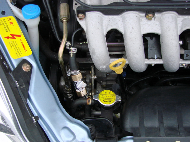

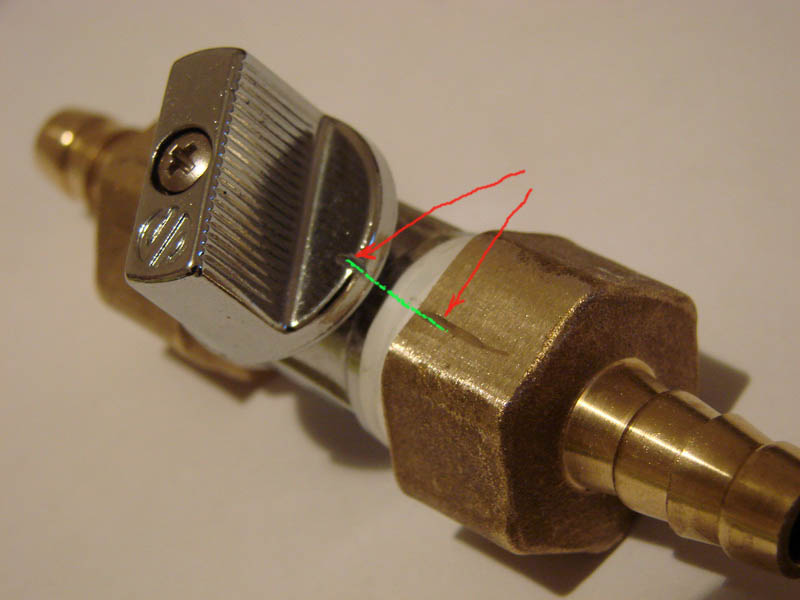

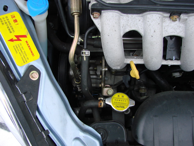

Утренний секс с отшкребанием ледяной корки на стеклах, подстегнул меня не откладывать вопрос с краном на обводной трубке. Стекла начали оттаивать после двух сигарет... :drag:
Стоимость сантехарматуры+хомутов =35+ грн. (эпицентр)
Дабы не переживать по поводу воздухоотвода (а вдруг-таки, хоть и не верю), сделал следующее - закрыл кран так, чтобы с трудом, но мог продуть ( а щеки при этом не лопнули :-D ). Далее (см. фото) отполировал дремелем бронзу и отрезным кругом поставил засечку на барашке крана и гайке. Теперь это положение всегда можно будет "поймать" в дальнейшем.

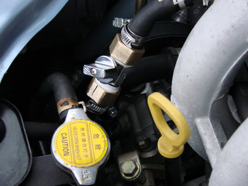

Завтра установим и будем ездить в тепле ;)
Фотоотчет установленного девайса и отписка о результатах будет.
П'ят грудня 03, 2010 22:28
Повідомлення Re: Бортовичёк Vj54
Установка крана на обводной трубке заняла ровно 5 минут, вечерком покатаюсь, отпишусь как результат. Но через минуту после запуска двигла из воздуходувки шел тёплый воздух, чего раньше и в помине не наблюдалось. Правда и на улице +3. Трубка возле крана чуть теплая, значит проток есть.
а можно название и размеры?
Пон грудня 06, 2010 22:26
набор: два переходника штуцер 10мм - резьба мама 1/2", кран с микрошариком (так называют, можно обычный, но этот компактнее) с резьбами папа 1/2", два хомута 12-25 или 10-15 кому как, моток ФУМ ленты (брал недешёвую, ок 3 грн).
ПыСЫ. из-за того, что штуцера литые, ключ на 19 не налазит - надо либо разводной, либо снять на наждаке неровности литья
Вів грудня 07, 2010 10:13
Я ставил штуцера на 8, кран искал как у тебя, но нашел меньше, единственное на нем ручкуа длинная, пришлось снять её и положить в багажник!
