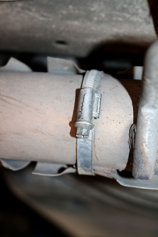

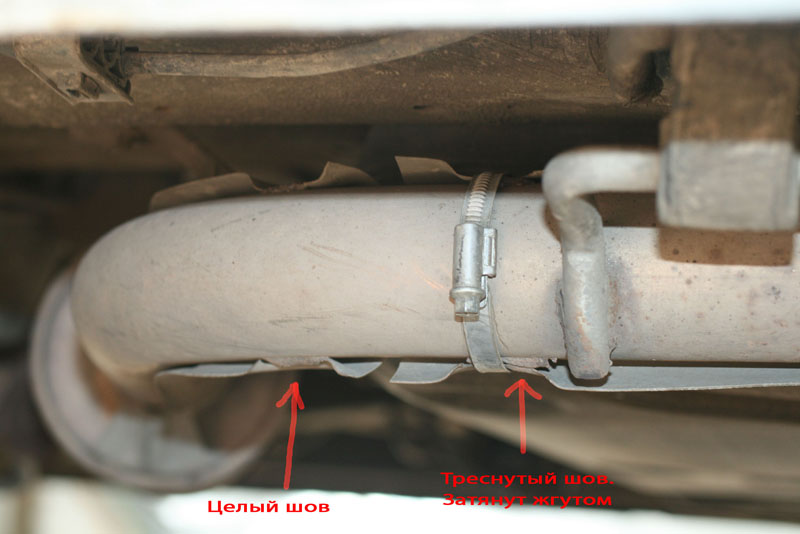

Вот фотки. Тебе нужно заехать на яму и пошатать выхлопную в разных местах - если проблема аналогичная то ты увидишь где она отходит

О, огромное спасибо! Посмотрю сегодня, отпишусь.

Ураааа! Проблема решена, машина как нова! bon@, с меня бутылка :drinks:
