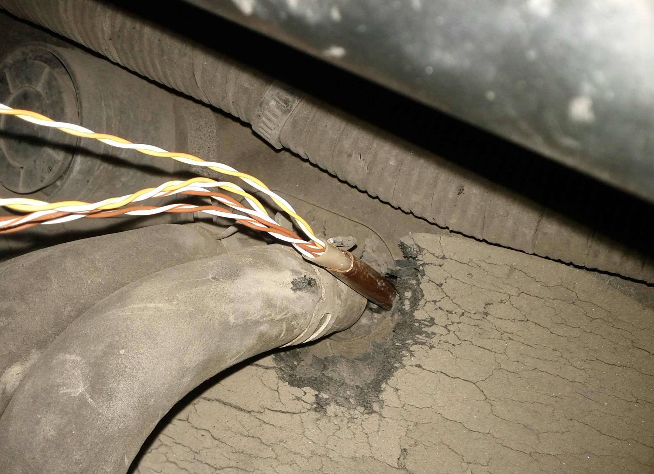

Оказалось не так просто туда подлезть
Пришлось сделать по-своему
Рядом с трубопроводом печки проткнул уплотнения отвёрткой, засунул туда тонкостенную латунную трубку, внутрь кембрик и в него протолкнул провода, трубку потом вынул

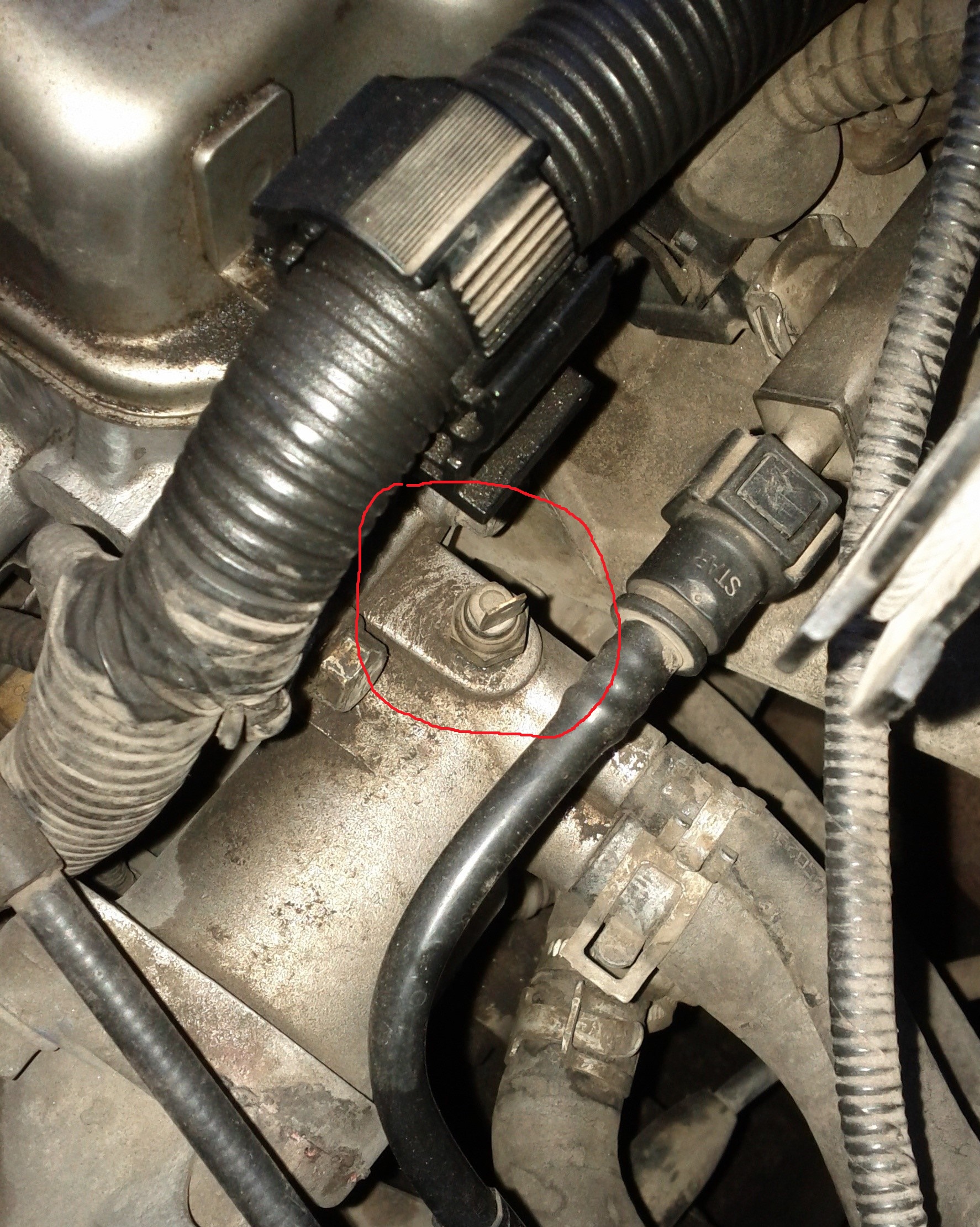

Немного позаглядывал вокруг двигателя
Обнаружил неподключённый датчик, так должно быть?

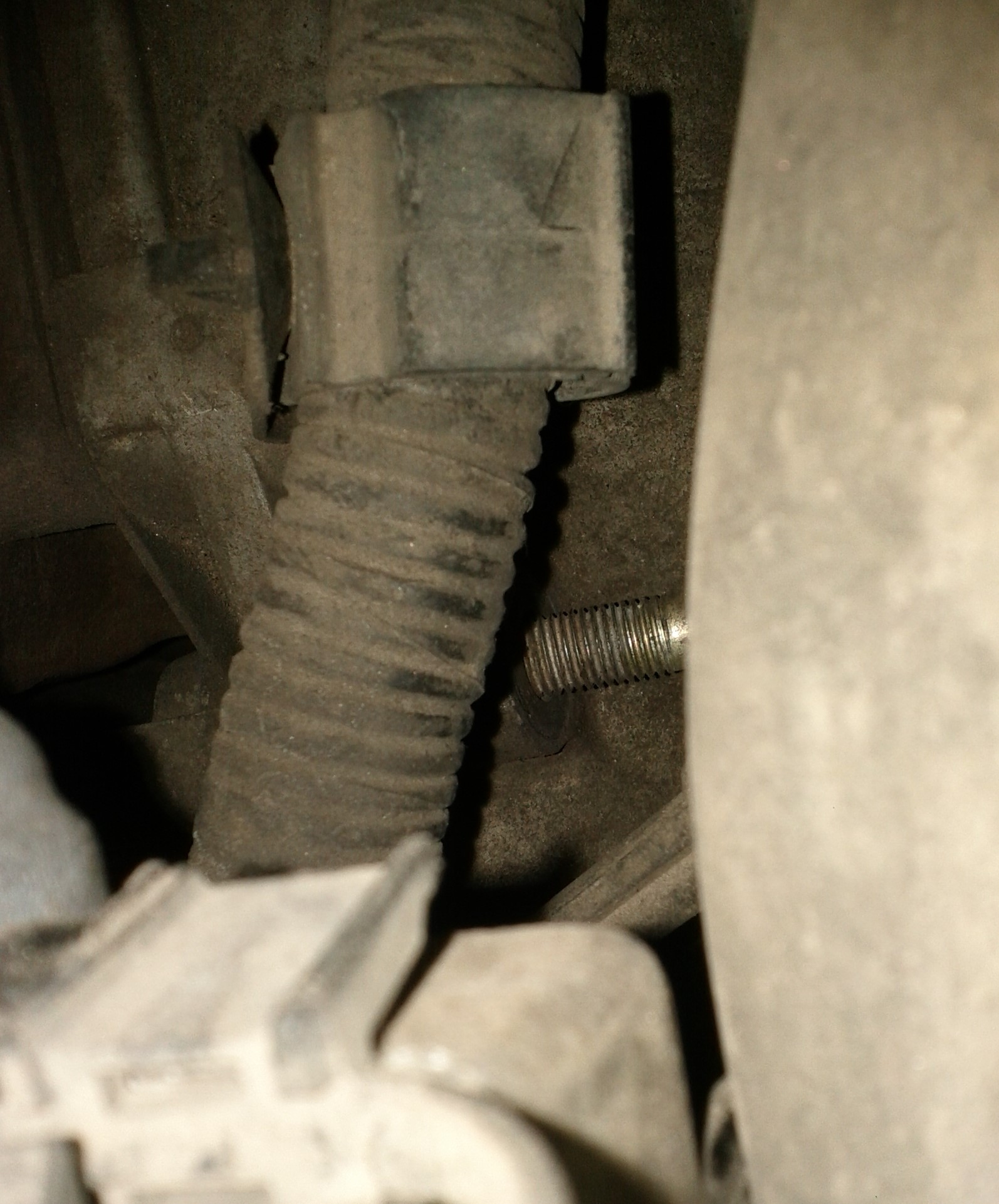

Ещё увидел открутившийся болт (судя по виду давно там торчит)
Как теперь туда подлезть, чтоб закрутить...

не задіяний датчик - є у всіх...
за болт, не зрозумів - який, звідки?

Этот болт крепит корзину сцепления к двигателю
Если смотреть сверху - между АКБ и двигателем
Где-то в 13-14-м году меняли коробку передач, видимо, тогда и не закрутили
Сегодня сниму АКБ и попробую туда добраться

Это датчик температуры ОЖ, который выводит показания на приборную панель.
У нас штатно стоит отдельный трехконтактный датчик, но есть аналоги двухконтактные. Со штекера трехконтактного для штатного датчика температуры ОЖ средний провод как раз идет для приборной панели. При варианте двухонтактного датчика этот стредний проводок нужно подключить на этот одноконтактный датчик. На своей это сделал, т.к. в свое время так и не подобрал новый работающий трехконт.датчик...

Тьфу три раза!!! как бы этот датчик свое отрабатывает вроде как верно (по комп.диагностике).
Осенью делал ревизию в проводке подключения газовых форсунок и, нечаянно видать, поддел клемму на этом датчике. Утром она отвалилась в дороге от контакта датчика = на приборке сразу температура быстро поползла вправо в максимум и лампочка перегрева страшно загорелась. Остановился сразу. На предстарте без запуска стрелка упорно ложилась на максимум и лампа горела. Под капот кинулся, там не шипит ничего, движок и радиатор в порядке по температуре. А датчик ведь не видно сразу. Я к нему, а там клемма рядом висит, а не на нем... Так что он типа вполне даже работает.
Когда боролся с Плохим запуском при отключении клеммы от штатного трехконтактного ДТОЖа (там средний контакт на приборку идет) стрелка просто падала влево в ноль и включались вентиляторы на радиаторе. А при отключении этого происходит вот такое оказывается...
