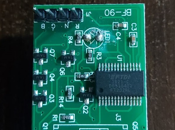

Посмотреть маркировку на ЭБУ. На митсубишевском будет надпись MESAC, на Delphi - DELPHI. Если при замыкании контактов 1-4 чек мигает, то скорее всего это митсу, но лучше убедиться глазами. Чип FT232 в KKL VAG COM китайцы ставят как правило поддельный и он не работает митсубишевскими блоками. Нужен кабель KKL VAG COM 409 на CH340. Это китайский чип, его не подделывают, с ним работает хорошо. Так же у меня есть кабель VAG K + CAN 1,4 с чипами PIC18F25K80 + FTDI FT232RQ. Но там чипы точно оригинальные. С этим кабелем подключался программой Evoscan и Tiggodiag. Но в принципе связки Tiggodiag и CH 340 достаточно.
Получается что кабель может быть левый.Даю фото моей платы.В районе диода явный след непечатной пайки с налетом,когда ставил перемычки не заметил.Кабель покупал не в Китае.Продавец уверял что кабель подлинный.По фото что можете сказать?Чип с именем.ЭБУ буду смотреть как и советовали.После уточнения названия отпишусь.Всех Вам Благ!!!

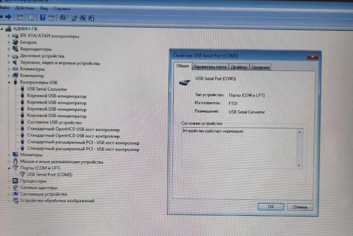

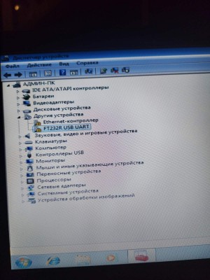

Приветствую!Итак по сути проблемы.Эбу установленный на моем авто MESAC MR577266.На ноут установил Виндовс 7(32-битная версия),подключил кабель,установил драйвер и пошел подключать.В итоге снова выбило ошибка Ecu не отвечает.Пробывал подключение со всех портов ЮСБ-результата нет.По умолчанию в настройках TiggoDiag стоял порт COM1,в диспетчере устройств СОМ3.Я менял порт в настройках программы на СОМ3.Результат отрицательный.При подключении кабеля в диспетчере устройств он отображается FT232R USB UART(на фото),после установки драйвера с диска,кабель читался в диспетчере устройств как USB Serial Port(COM3).Поставщик драйвера FTDI.Вот такие танцы.Видимо прийдеться раскошелиться на https://rozetka.com.ua/260377491/p260377491/ .Что посоветуете Форумчане?

Сообщение Re: TIGGODIAG
dimondee писал(а):
У тебя как минимум проблемы с драйверами. Восклицательных знаков не должно быть на них.
Нет,проблемы с драйверами.Это я скинул фото как отображается устройство в диспетчере устройств до установки драйверов.После установки кабель идентифицируется как usb serial port(com3).Естественно подключался я к ЭБУ с уже установленными драйверами.Меня смущает что Винда видит кабель как noname,то есть без конкретного названия.

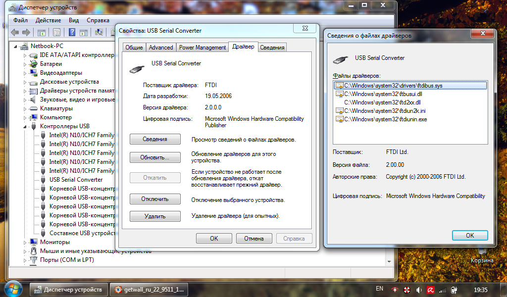

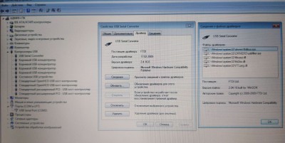

Должно быть вот так
Драйвер2.jpg [ 393.22 КБ | Просмотров: 878 ]
Драйвер.jpg [ 365.04 КБ | Просмотров: 879 ]

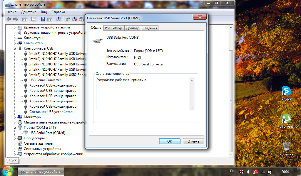

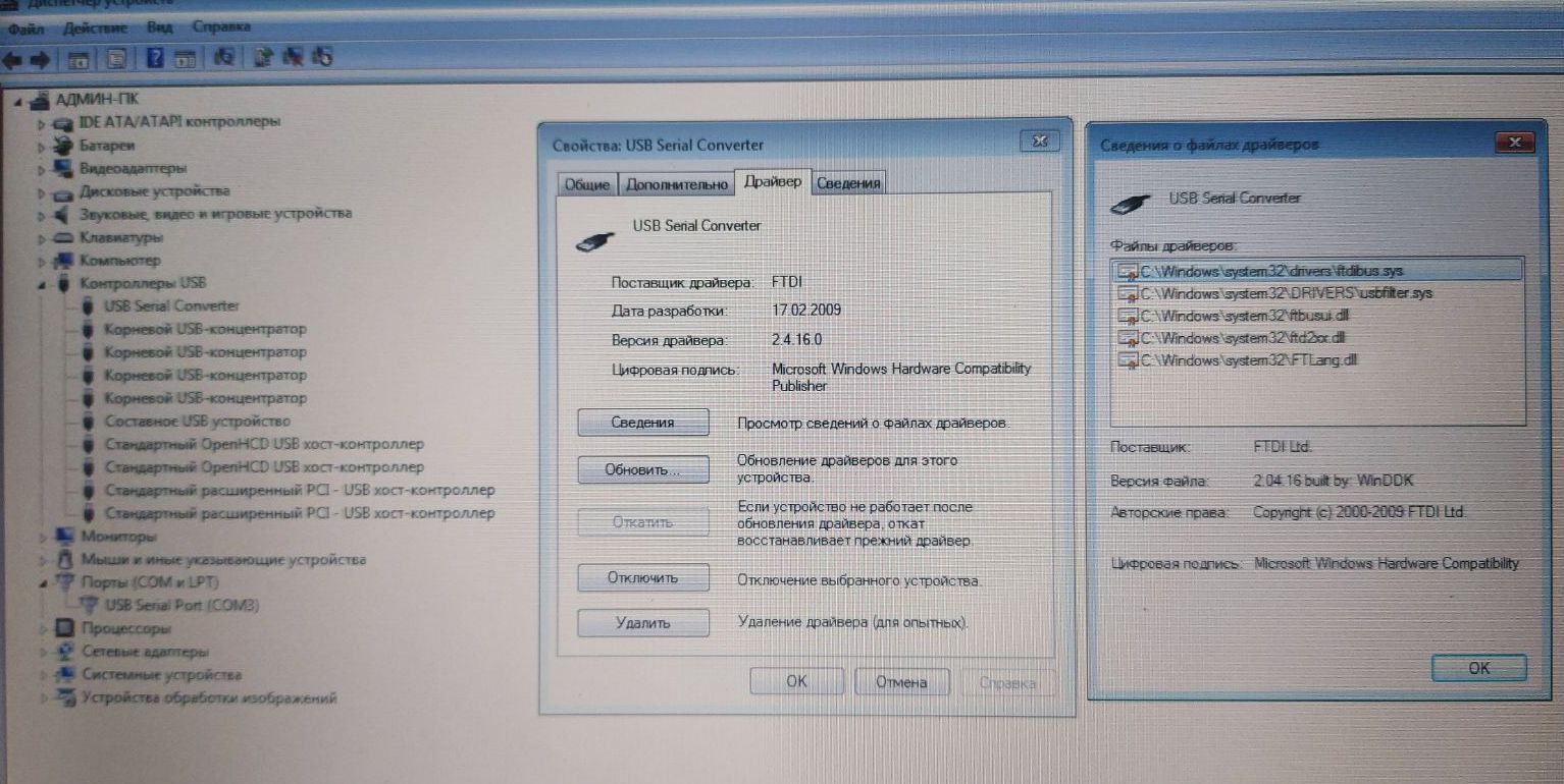

Спасибо за скрины.Вот моя картина по драйверам.
2.jpg [ 201.78 КБ | Просмотров: 877 ]
1.jpg [ 173.04 КБ | Просмотров: 877 ]
Попробуйте с драйвером 2.0.0.0
